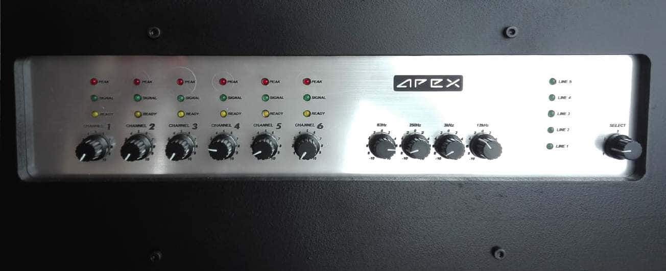

apexaudio Napisano Oktobar 30, 2018 Autor Share #172 Napisano Oktobar 30, 2018 Selektor primenjen u jednom pojacalu koje ima cetvorokanalni equalizer i 6 izlaza HV12 (6x300W/4R) John Coltrane, NIXIE, vladd and 2 ostalih je reagovao/la na ovo 3 2 Link to comment Podeli na ovim sajtovima More sharing options...

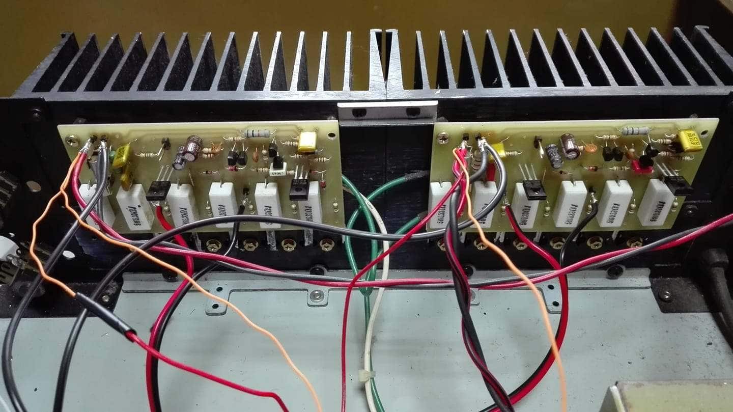

apexaudio Napisano April 12, 2019 Autor Share #174 Napisano April 12, 2019 HV12 stereo Link to comment Podeli na ovim sajtovima More sharing options...

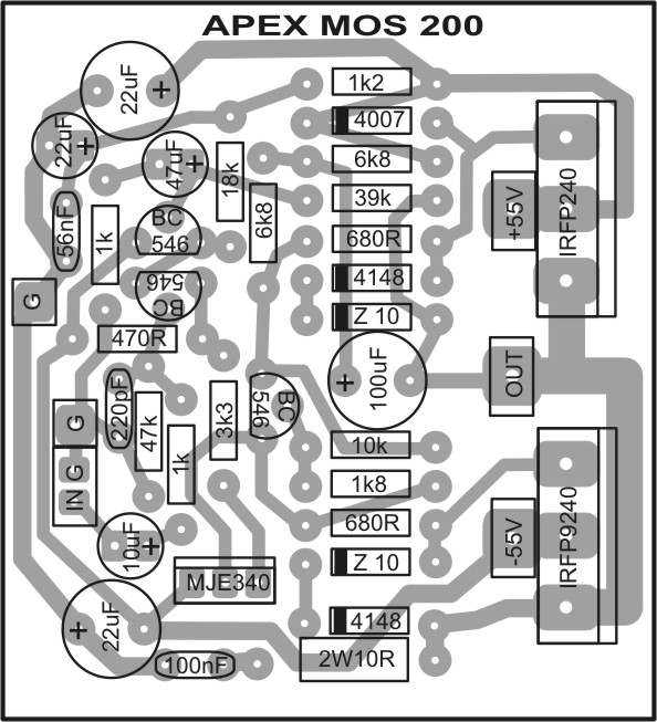

apexaudio Napisano April 17, 2019 Autor Share #175 Napisano April 17, 2019 Trebalo mi je nesto najjednostavnije i najjeftinije, ali sa 100W/8R snage... TDA ili LM ne mogu da rade sa +/-55V napajanjem a MOS200 moze plus po dimenzijama i ceni je u prednosti. Link to comment Podeli na ovim sajtovima More sharing options...
