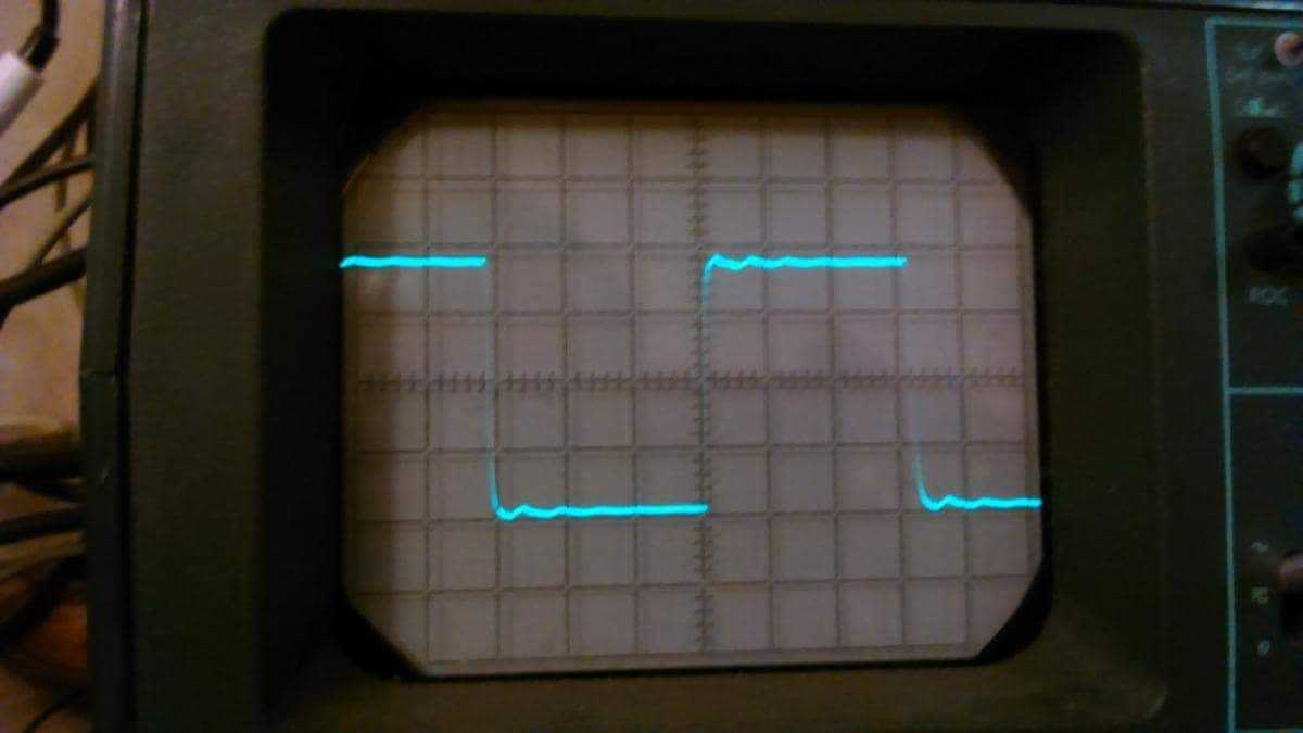

apexaudio Napisano Decembar 22, 2015 Autor Share #45 Napisano Decembar 22, 2015 Evo kako izgleda cetvrtka 20kHz 10V na izlazu A23 pojacala na 8 Oma i posle dodavanja 470nF u paralelu sa 8 Oma opterecenjem, na to sam mislio kad sam pisao da ce A2 tesko dostici A23. Link to comment Podeli na ovim sajtovima More sharing options...

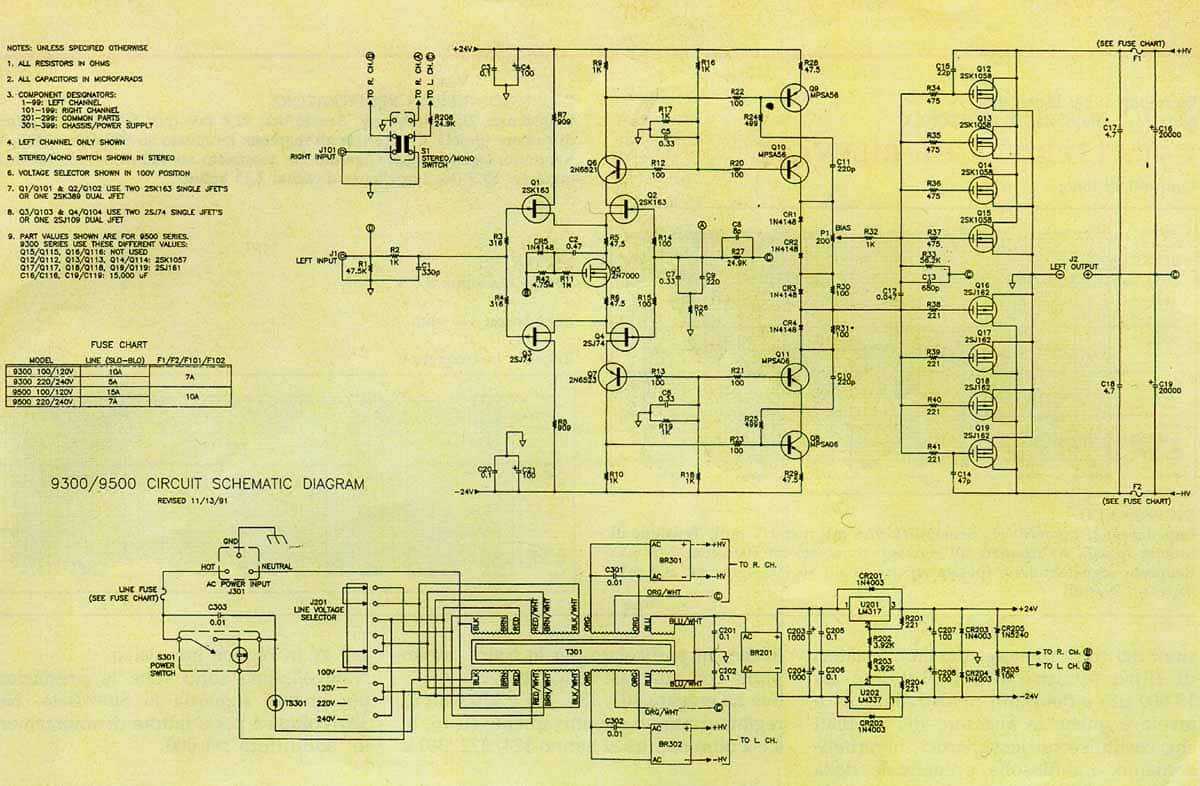

Fukushima Napisano Decembar 22, 2015 Share #48 Napisano Decembar 22, 2015 Uf.... kako ondaK dobijes toliki napon na izlazu pojacala, kada ti opamp radi na klasicnih +/-15V ? (Ponovo se odnosi na semu iz prvog posta). Evo ti ga taj stari Hafler, pogledaj: Link to comment Podeli na ovim sajtovima More sharing options...

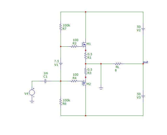

Fukushima Napisano Decembar 22, 2015 Share #53 Napisano Decembar 22, 2015 Zbotic, znam za ovo ali taj princip opamp-bootstrap-a se ne koristi u ovom konkretnom slucaju. U svakom slucaju, hvala, koristan link, za onog ko nije imao prilike da procita. Mile, ti si neki bas tvrdoglav covek. Evo,na brzinu sam uradio simulaciju samo izlaznog stepena, (isto mozes da probas u tvom Multisim-u ili kom vec programu radis simulacije ako ne verujes ni slikama). Dakle, na slikama vidis uproscenu semu izlaznog stepena sa mosfetovima i AC karakteristiku izlaza. Kao sto vidis voltage gain je oko 22dB i stepen je invertujuci, t.j. faza okrenuta za 180 stepeni (bas zbog toga se kod recimo Hafler amp-a signal za VAS ne uzima sa druge polovine diferencijalnog stepena ) . Link to comment Podeli na ovim sajtovima More sharing options...
Bajlag Napisano Decembar 22, 2015 Share #54 Napisano Decembar 22, 2015 AC teret jeste u kolektoru preko filterskih elektrolita, pa je samim tim sklop sa zajednickim emitorom koji ima naposki gain. Losa strana ovakvih sklopova je zavisnost naponskog gain-a od impedanse tereta, ...... sve se mrda sa promenom zvucnika, gain, faze, kolicine feedback-a po frekvencijama, al hebiga i lampe cesto rade u takvim spojevima, pa se kaze da im treba ravna impedansa zvucnika da bi radilo pristojno. Link to comment Podeli na ovim sajtovima More sharing options...
Fukushima Napisano Decembar 22, 2015 Share #55 Napisano Decembar 22, 2015 AC teret jeste u kolektoru preko filterskih elektrolita, pa je samim tim sklop sa zajednickim emitorom koji ima naposki gain. Losa strana ovakvih sklopova je zavisnost naponskog gain-a od impedanse tereta, ...... sve se mrda sa promenom zvucnika, gain, faze, kolicine feedback-a po frekvencijama, al hebiga i lampe cesto rade u takvim spojevima, pa se kaze da im treba ravna impedansa zvucnika da bi radilo pristojno. Tacno tako. Pored toga, u ovoj konfiguraciji elektroliti u napajanju imaju vise uticaja na zvuk amp-a, kao i izbor izlaznih tranzistora. Ja bih takodje u ovom slucaju u sirokom luku izbegao darlington izlaz, narocito te integrisane varjante. Link to comment Podeli na ovim sajtovima More sharing options...

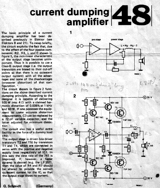

dvv Napisano Decembar 23, 2015 Share #61 Napisano Decembar 23, 2015 Ovaj projekat je objavio Elektror, ako se dobro sećam, negde krajem 90-ih godina. Čak sam imao prilike da poslušam jedan od njih napravljen prema šemi bez petljanja, i to sasvim solidno svira. Čuo sam dosta boljih pojačavača, ali sam takođe čuo mnogo više lošijih od njega. Nije isti kao tvoj projekat, ali je prilično sličan. Pogledaj CELOKUPNU proizvodnu liniju firme BGW, svi do jednog su pravljeni na sličnom principu. 300Wamp.pdf Link to comment Podeli na ovim sajtovima More sharing options...
dvv Napisano Decembar 23, 2015 Share #62 Napisano Decembar 23, 2015 Ovaj projekat je objavljen krajem 80-ih godina u nekom od Elektor godišnjaka. Emulira current dumping princip a la Quad, ali slično tvom projektu, dominira ulazni op amp, koji definiše najveći deo performansi celine. Nije isto, ali je relativno slično. Link to comment Podeli na ovim sajtovima More sharing options...
dvv Napisano Decembar 23, 2015 Share #63 Napisano Decembar 23, 2015 Mile, da bude sasvim jasno - nemam ja ništa protiv tvoje koncepcije, ja verujem da se najveći broj koncepcija u bilo kojoj tehnologiji (cevnoj, op amp, bipolarnoj, FET, MOSFET, IGBT, itd) može dovesti do jako dobrog zvuka ako čovek zna šta radi. Slažem se da je jednostavnije bolje, ako ništa više, pouzdanije je u redovnom radu, ali sa jednostavnim uvek postoji opasnost da se u ime jednostavnosti žrtvuje i nešto što ne treba. Suštinski moja jedina primedba na tvoj početni projekat jeste da on nema snage da u realnom svetu pobuđuje realne zvučne kutije. Za verziju sa dva para MOSFET-ova već nisam siguran da takav kometar stoji, a ako je za cenu, stavi tri para TIP 142/147 i mislim da si time rešio problem, bar u nekim granicama razuma. Poenta je da smatram da je naslov "100W sa jednim parom tranzistora" nesretno odabran jer ne dgovara realnim uslovima. A spremno priznajem da je potanje koliko je dovoljno sasvim otvoreno, jer nema standarda koji definišu šta je teško a šta lako opterećenje. To je, prema tome, prepušteno ličnom shvatanju i izboru. Po meni, dobar pojačavač more da izdrži nominalnu impedansu definisanu kao 3 Oma minmum u paraleli sa 1 uF, a ko baš hoće blindiran pojačavač, 3 Oma paralelno sa 2 uF. Strogo lični kriterijumi. Prva varzija, 3 Oma sa paralelnih 1 uF, je inače dosta zastupljena u praksi, na primer podosta AR kutija ima tako nešto u sebi, a daleko su od jedinih sa takvim ili sličnim osobinama. Link to comment Podeli na ovim sajtovima More sharing options...
