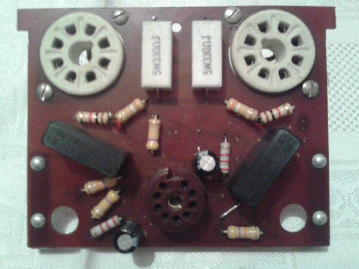

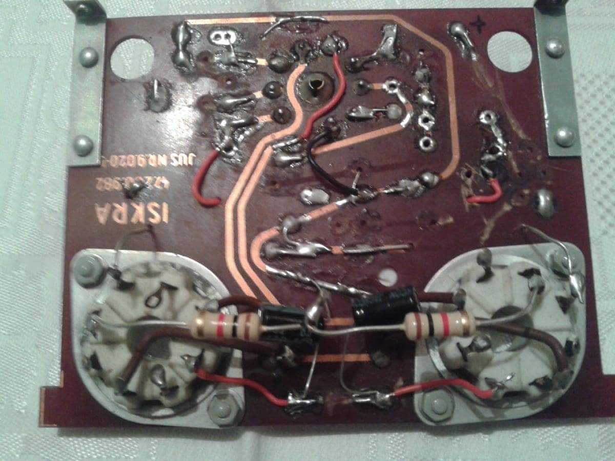

plocica je prepravljena - oridjinale je bila za 2x EL 34 PP + ECC 83.
sad je za 6V6 SEP + ECC/PCC 88.
zahvaljujem se kolegi Leonardu na izradi plocica za komplet lampasku
armadu, 6V6 SEP, preamp, i 6V6 PP.

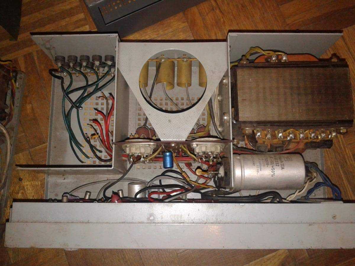

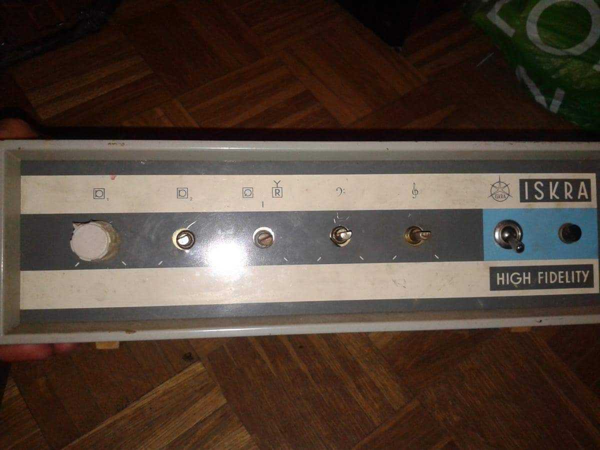

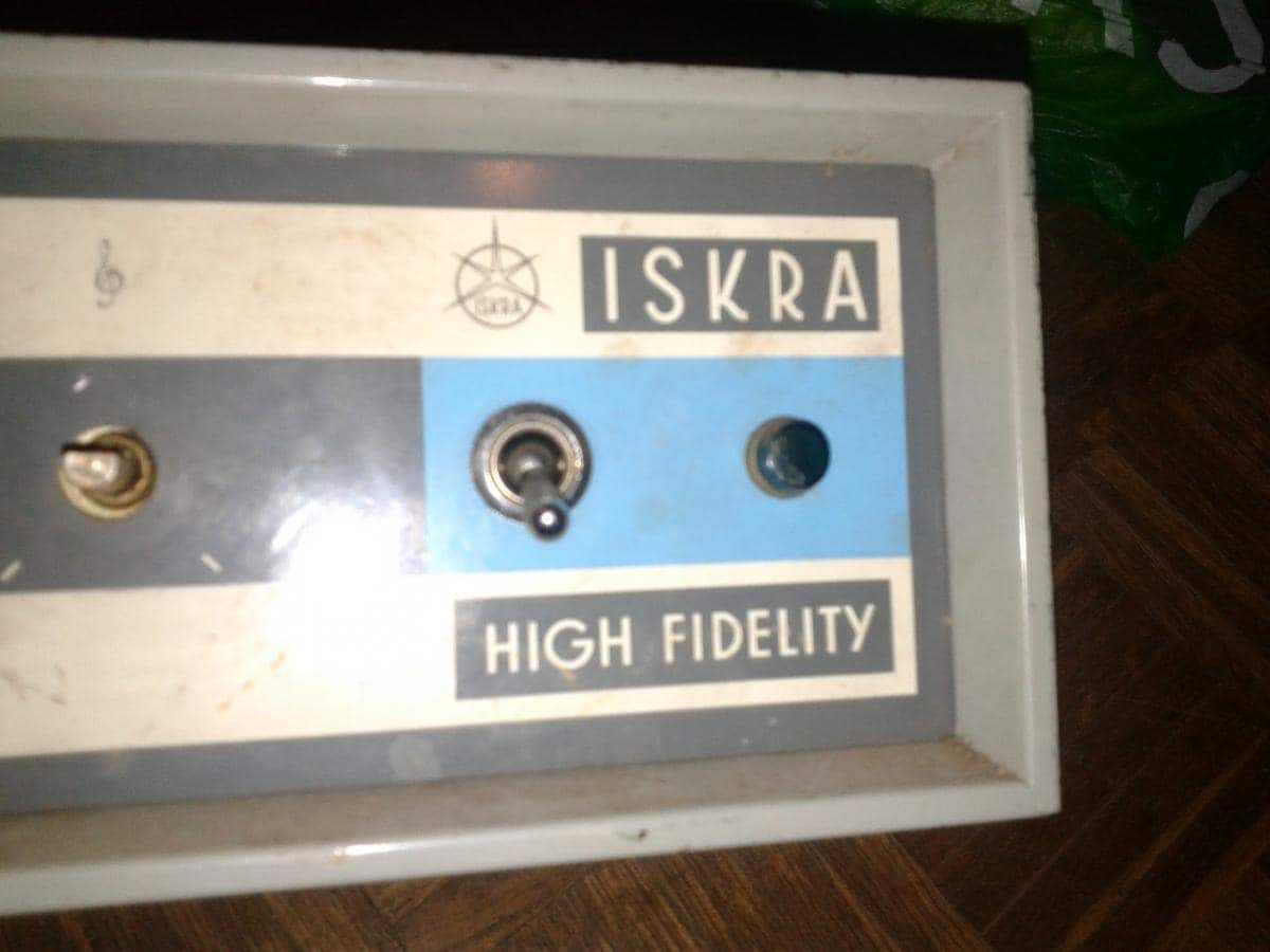

evo slika original Iskre :

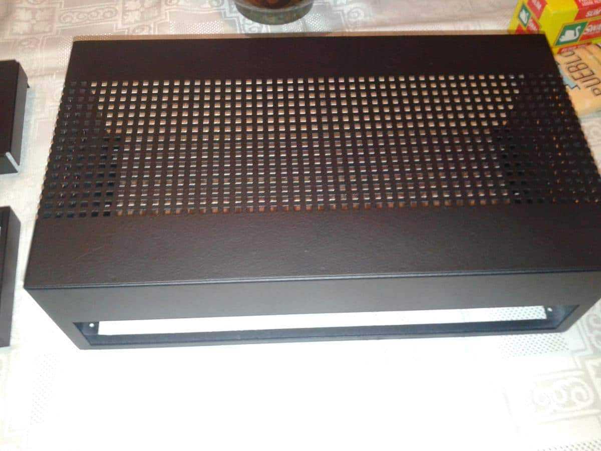

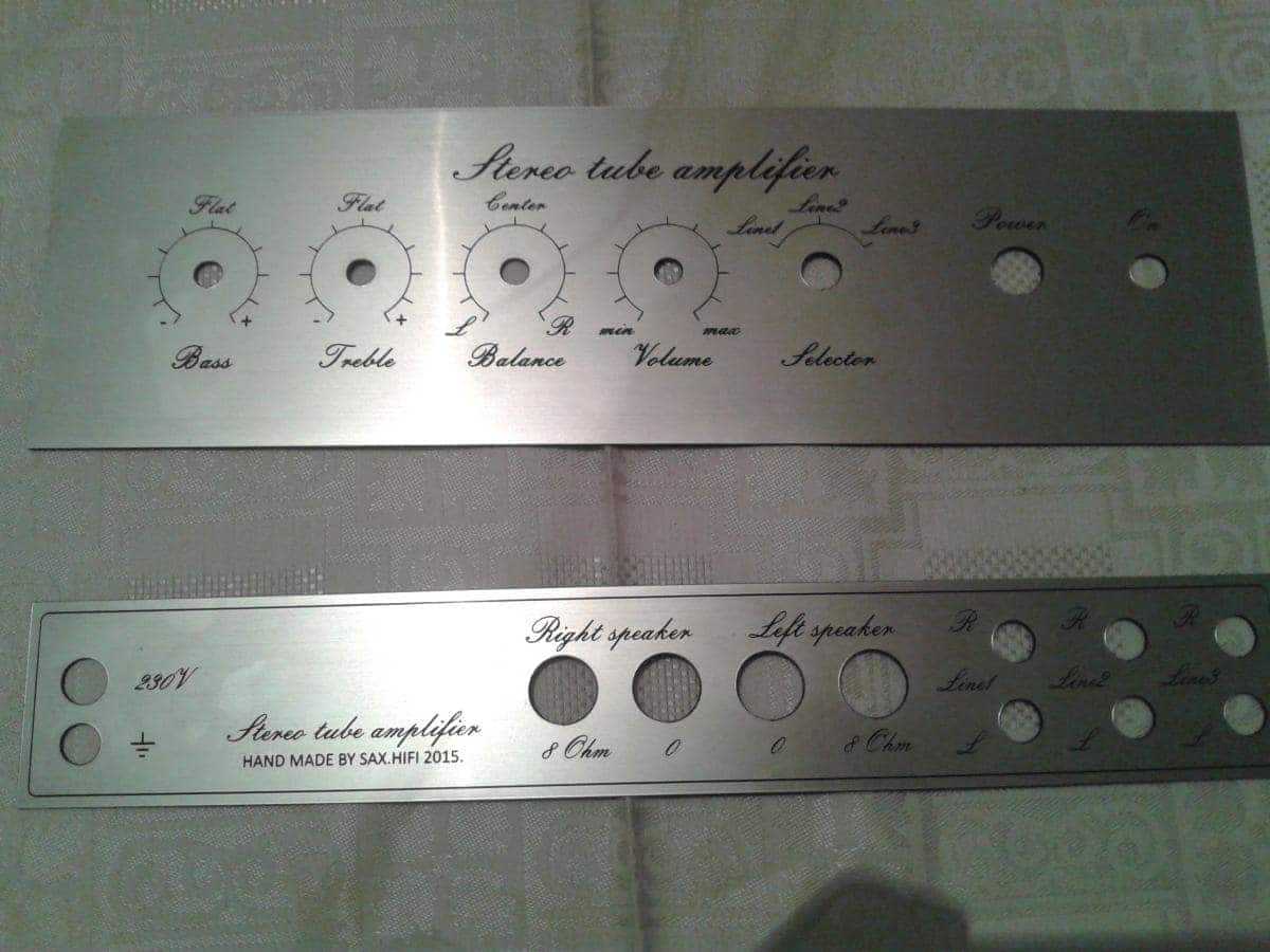

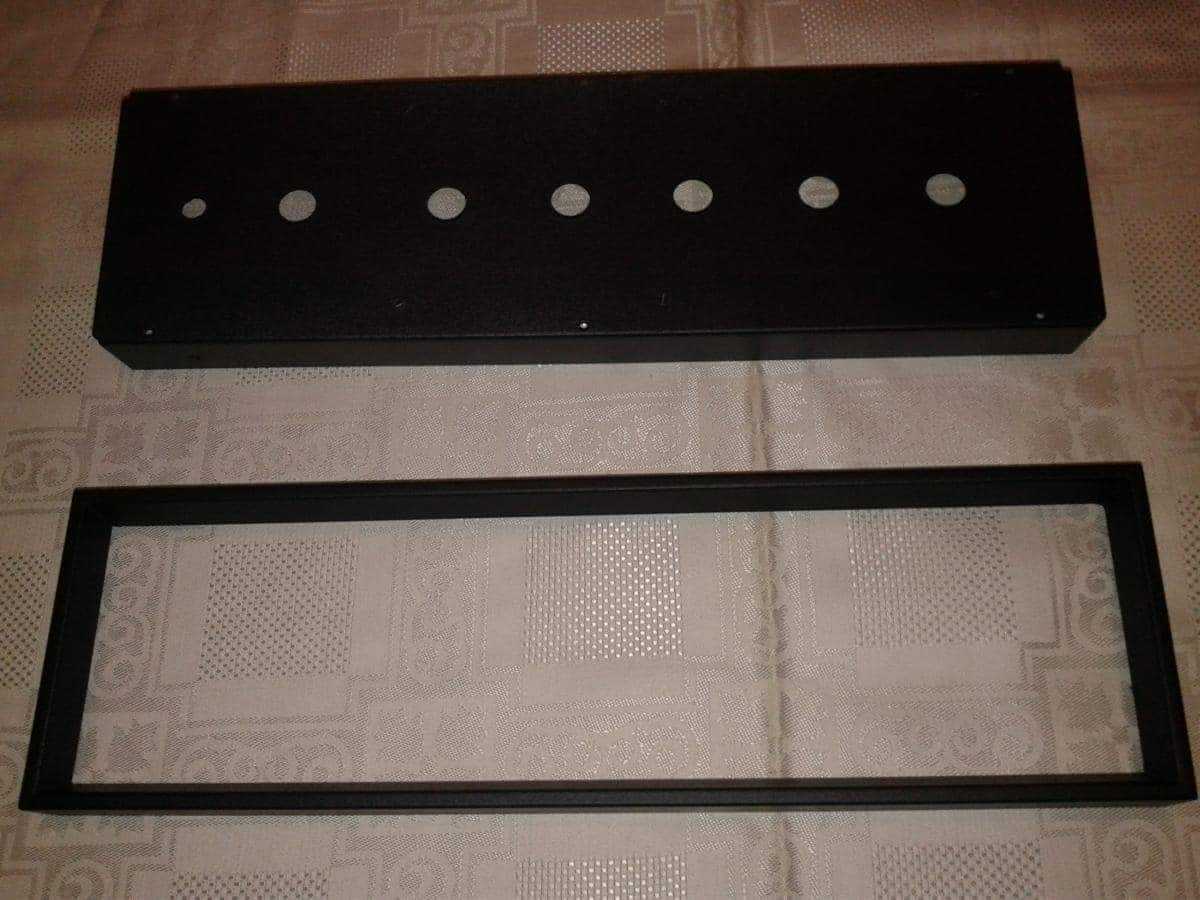

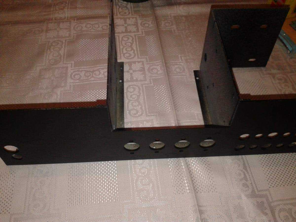

evo i slika posle "plastifikacije", kao i ostalih drangulija.
za "plastifikaciju" koristeno : za podlogu Body Fill 360, a kao
boja crni Bumper Paint. obe stavke na akrilnoj bazi.
sutra po dnevnom svetlu kad bacim pogled moze da bidne
jos 1-2 ruke Bumper Paint-a.

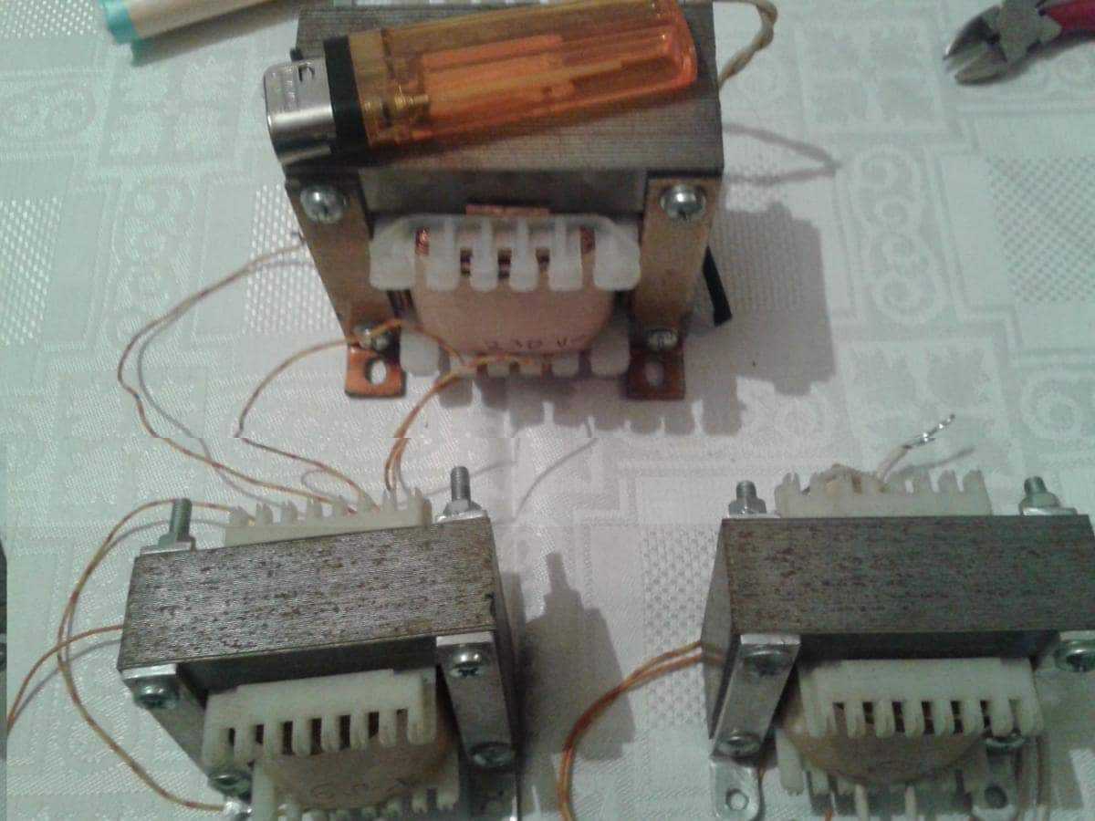

Bravo Sale, kladim se da dobro i sviri! Jesu li trafoi Iskra, kakva je šema , koji tip pov. sprege... Ajde malo... :respect:
trafoi nisu Iskra.
trafoe mi namotao chicha-majstor.
mrezni 225V 150mA, 6,3V 3A.
tonski klasika, 6K primar, 6 oma sekundar.

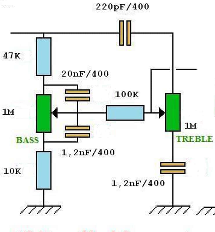

sema je najnormalnija, pentodni spoj + boja tona i balans.
netipicno za moja pojacala, ali moram nekad da pocnem
sa kucnim pojacalima i bojom tona.
negativna reakcija - odkud ti to pade napamet ?

Na izlaznim trafićima mogli bi (ako nisu već) umesto gvojzdenih prohronski šrafovi i matice, ima po gvojzarama rundova/navojnih šipki, nisu skupe, a trebalo bi da je bolje
A za štampu :respect:
jebes srafove, ja nisam picajzla.
bitno mi je kako sviraju trafoi, a srafove bira chicha-majstor.

boja tona je veoma prosta, i veoma nezna.
nije mi bilo bitno da ima regulaciju 12 ili 16dB + -, vec da ima
cisto malo da moze da se zamuti/odmuti. dovoljna je, testirao sam.
samo u mojoj varijanti su potovi za bas/treble 500K.

mislio sam prohronske ne zbog šminke nego jer je nemagnetni materijal, mesingani još bolje ali ne mogu da se nađu,
moj stari majstor kaže da je merio sa gvojzdenim i sa mesinganim šrafovima, i da je pogotovu važno za SE trafiće da se ispoštuje raspor u potpunosti zbog gubitaka

oko ove plave Iskre nije bili mnogo posla oko pripreme.
kutija bila sasvim dobra. malo smirglom rucno, smirgla
odmah posle najfinije (jebem li ga koji broj), pa podloga 2 ruke
i sprej 3 ruke.
sto se tice crveme Iskre, bice posla jer kutija nije ni blizu kao
ova plava sto je bila. kupio sam za nju cetku za busilicu, pa cu
prvo cetkom, pa smirglom, pa 2 mozda i 3 ruke podloge, a za
sprej ce vidimo.
