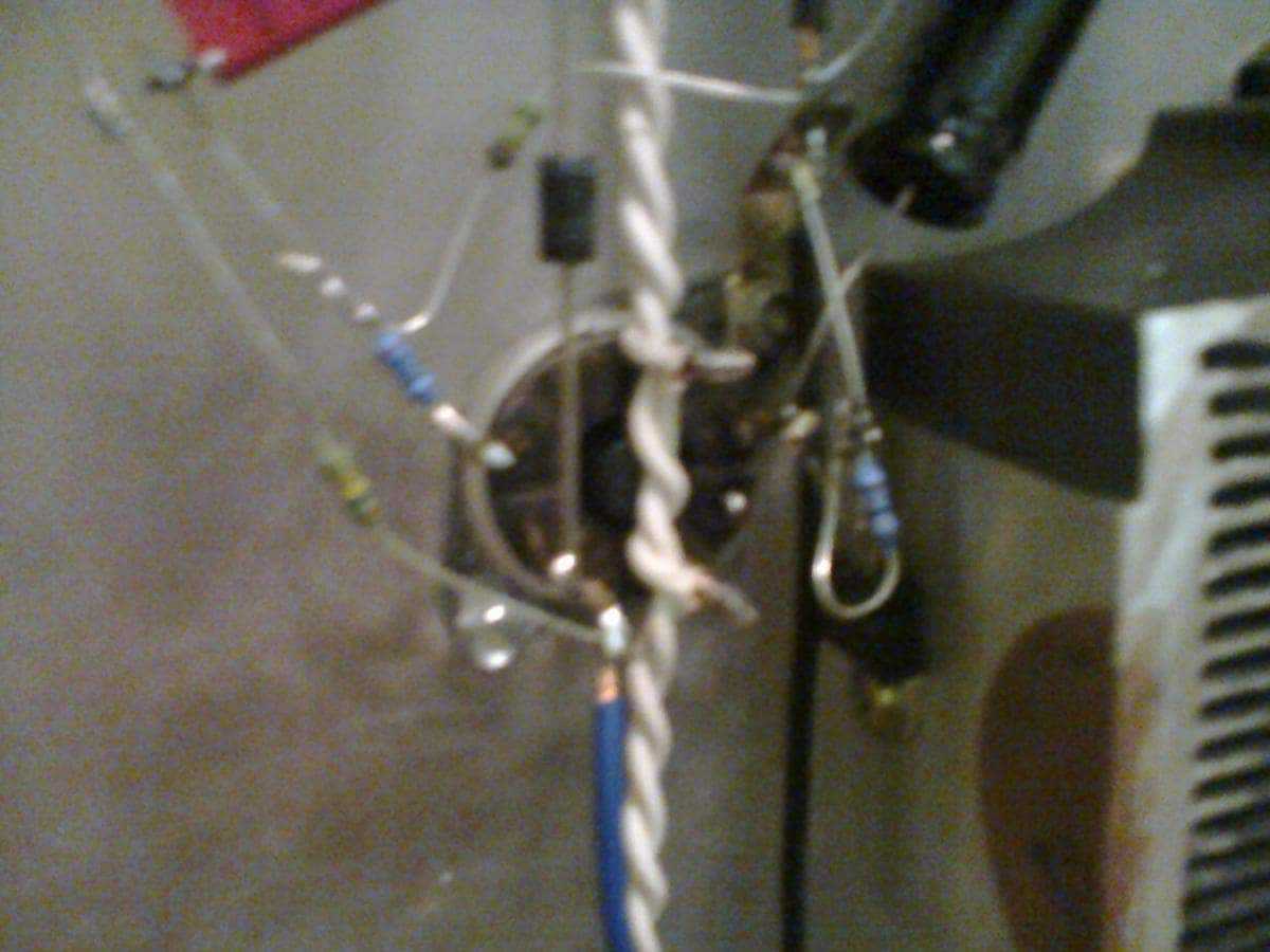

Već smo pricali o otpornicima. Ne volim ni ja, to nisu brabonjci nego mišjaci od otpornika,
Nisu ispod 1W. Narucio iz kelco, nisam imao vrednosti koje mi trebaju, kad sam video sta su mi poslali umalo nisam šlogirao, zvao i uputili me na pdf proizvođača, stvarno su 1W,
mada moraću da promenim.

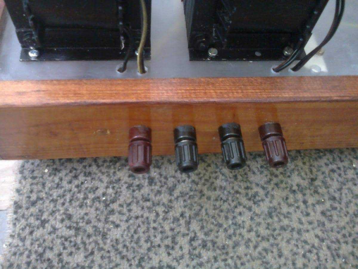

Evo i konektori čučnuli
post-1773-0-18114300-1436534320_thumb.jp
post-1773-0-28658800-1436534346_thumb.jp

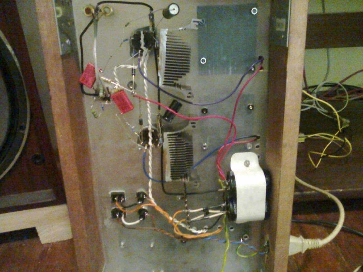

i jedna bolja slika skalamerije
post-1773-0-52183400-1436534355_thumb.jp

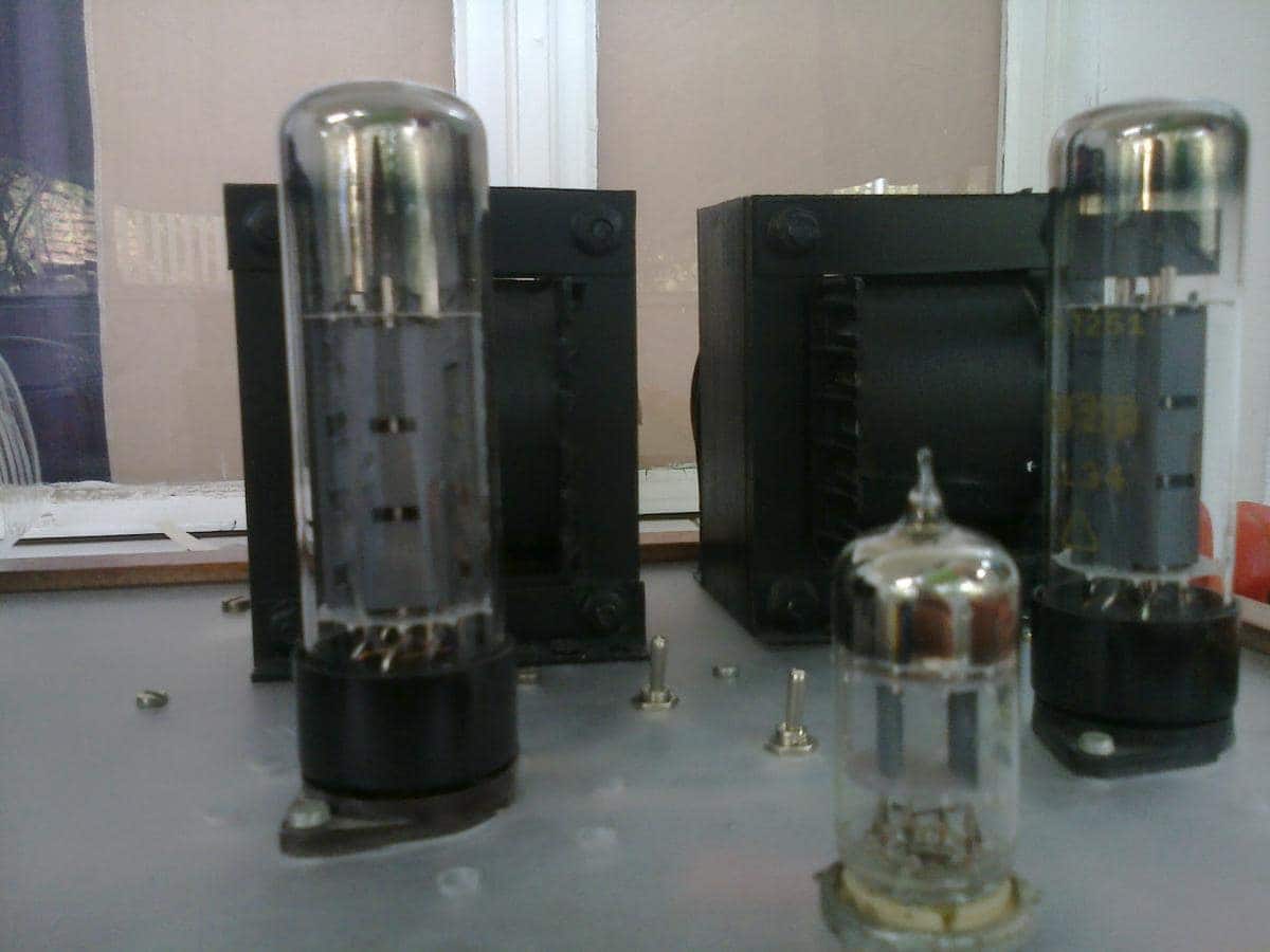

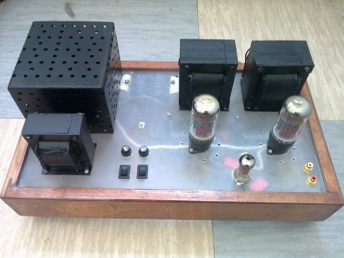

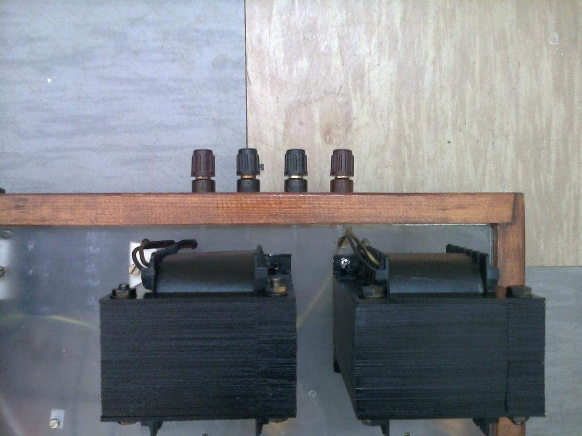

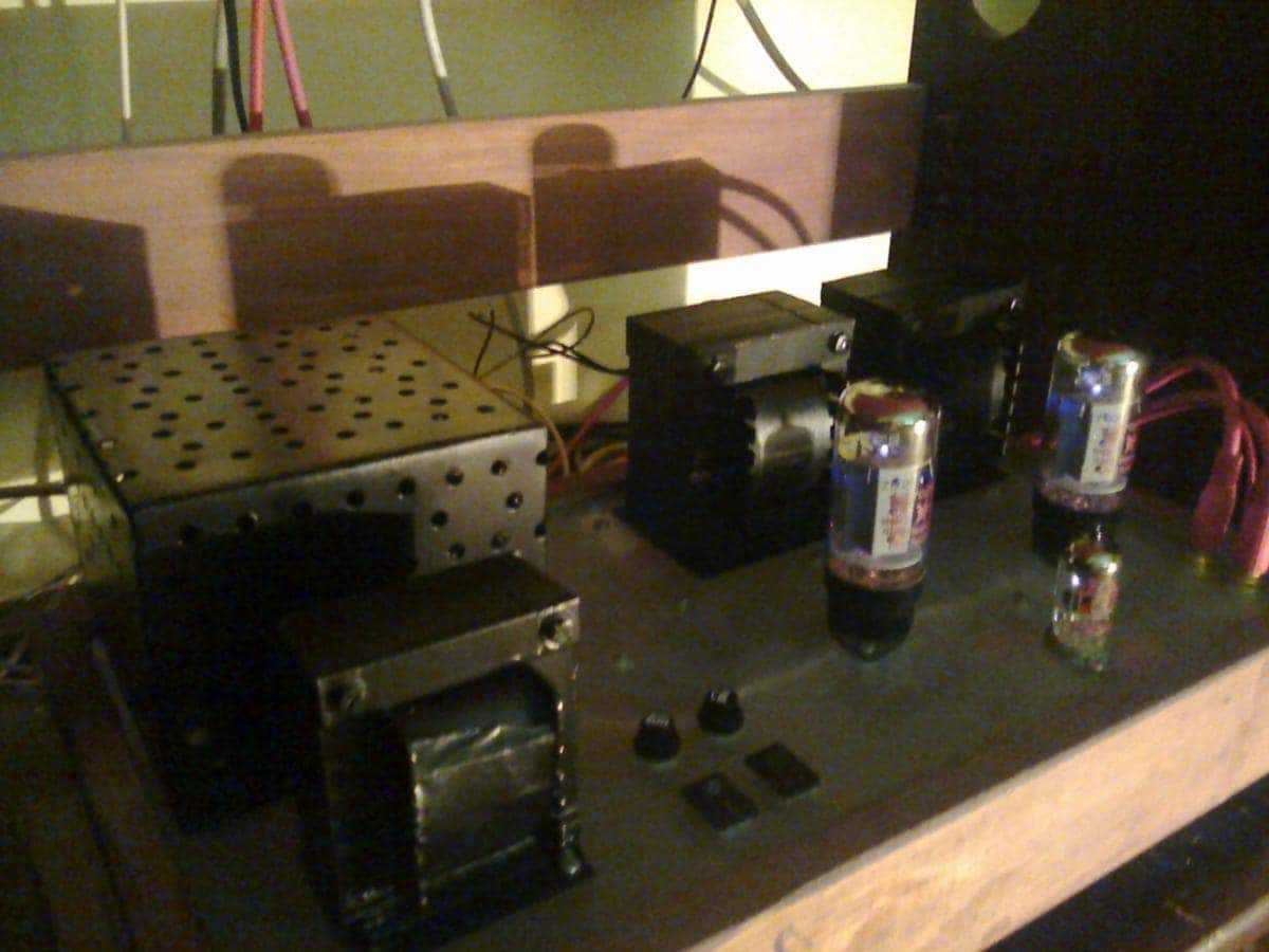

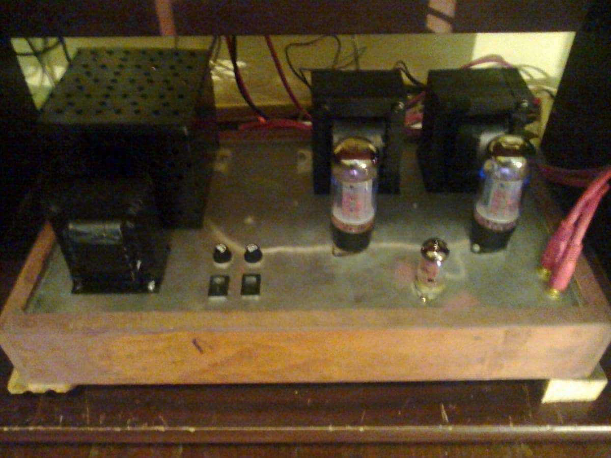

post-1773-0-72796800-1443725741_thumb.jp

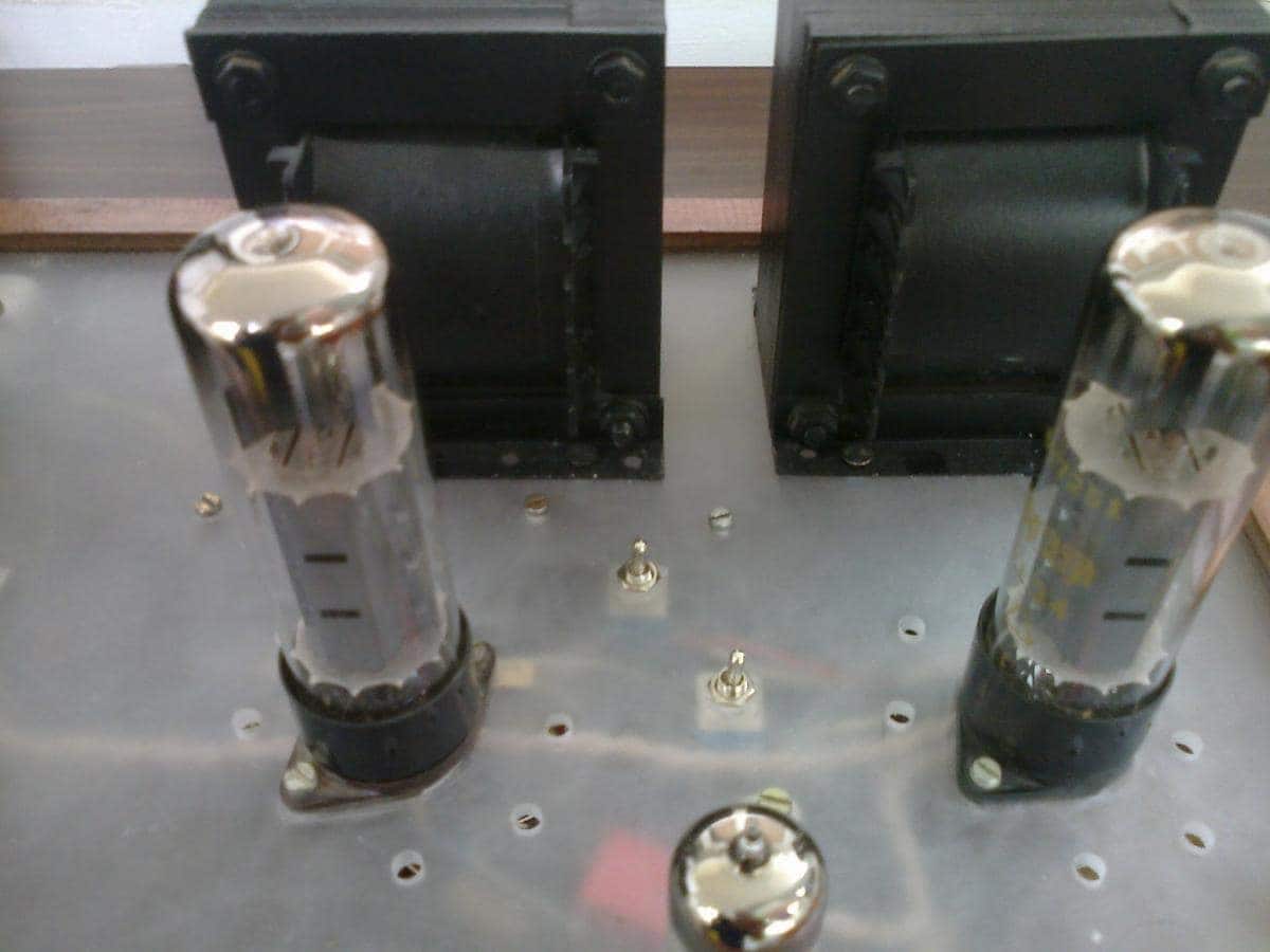

RFT EL34 u ampu
post-1773-0-52814200-1443725765_thumb.jp

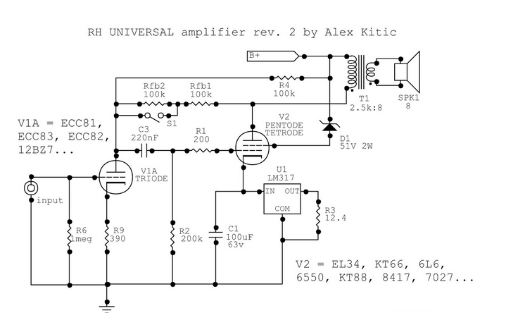

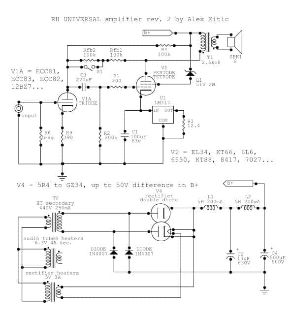

ugrađena dva preklopnika jedan za izbor struje 100mA/75mA drugi za otspajanje pin1 i pin8 g1 i K  jer je kod 7027 to no no, ima drudi izvod za g2 na pin1
šema je bez anodnog otpornika na driverici, posle silnih testova sam zaključio da je tako najbolji zvuk
post-1773-0-01991400-1443726880_thumb.pn
još fali preklopnik da ubacim za pet izvoda koje imam na HV i za izbor struje tropolni 100/75/50mA pa će moći bukvalno svaka lampa koja padne pod ruku a pinout odgovara da se turi u amp

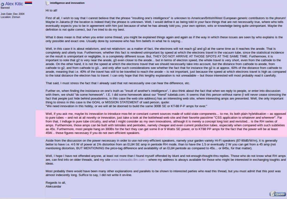

time je priča sa RH universal završena mada autor A.Kitić kaže da to nije to pošto nije upotrebljena ispravljačica
ispravljanje da ostavimo po strani ovo sam skoro našao  i slatko se ismejao,
post-1773-0-66553100-1443726291_thumb.jp
ukratko, kroz nekoliko postova A.K proziva lika i kao argument da taj nema pojma navodi to da dotični pravi kojekakve hibride CCS, power drive itd. što nije u skladu sa tube filozofijom. :sarcastic_hand: Pa šta je ondak ovi RH universal?
Uglavnom ko se odluči za pravljenje preporučujem :oke: zbog radi jednostavnosti itd. ali obavezno oriđiđi LM317 i zenerice što jače ja sam stavio 5W mislim da bi trebalo i jača

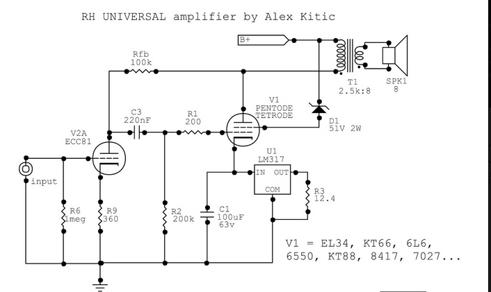

Da tako je nego u pogledu tih šema jedna je sa klasičnim anodnim otpornikom a druga sa bez,
nešto meni nije radilo kako treba sa tim anodnim u B+, onda mogu da se vrte lampe i na toj poziciji, pa sam uradio onako kako je zvučno bolje, jedino nisam probao decouple tih otpora po kanalima možda bi bilo bolje, nego to treba da se izračuna....
al se ti drzis A. Kitica.
napravi bre normalnu semu kako treba.
ulaz ECC ili PCC88, izlaz EL34.
nikakvi mambo dzambo i solid state pomagala.
niti reakcije.
posalji mi na PP semu sa naponima da vidim pa cu
ti ja proslediti sta i kako.
:drinking-2:
Ama ljudi šema je dobra
u prvom mom danjašnjem postu je bio osvrt na to što se Kitic sprdao sa likom koji je trpao solid state i CCS u tube ampovima pa posle počeo i sam da radi tako,
to ne znači da imam problema sa pojačalom, naprotiv, koju god cevu da bocnem radi kako treba
možda ali samo možda bi šema sa samo otpornicima bila zvučno bolja ali samo za jednu vrstu cevi, znači lemilica svaki put
drugo ja sam probao i klasiku ovo je bolje
neka bude da sam lamponeznalica pa nisam mogao da ubodem vrednosti i pored merenja i uklapanja, opet malo verovatno da bi zvučno toliko izmašio svi naponi isti a zuk drugačiji, hmm kako
druga stvar OPT su 2k5 da bi naterao u šemi sa otpornikom u katodi lampu da vuče struje koliko treba moraš dići napon napajanja a onda 2k5 nije  dobro opterećenje, itd

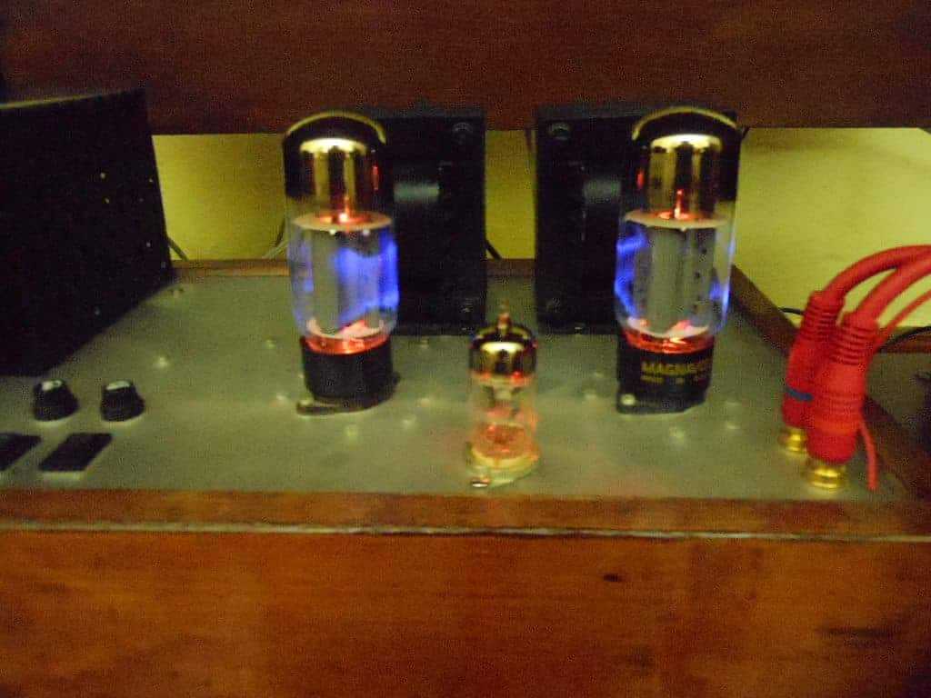

ovde je akcenat na UNIVERSAL, znači juče sam došao doneo EL34, izvadio 7027A, bocnuo, klik prekidač, spustio na 75mA i radi ko bombona,
kladim se da neko donese 6550 isto boc, klik na 100mA + klik da se poveća i napon, imam korake od po 50V to je još 5W Pdis i ima samo da prede
to što ne volete A.K to je isto ko kad se on podsmevao liku pa počeo i sam da radi takva pojačala i nema nikakve veze sa konkretnom šemom
i nisam drveni advokat čoveku koji je banovan sa gomile foruma, očigledno prgav lik,
samo sam napravio amp po šemi sa njegovog bloga koja DOBRO radi
prvo napravite probajte pa pričajte da ne valja
