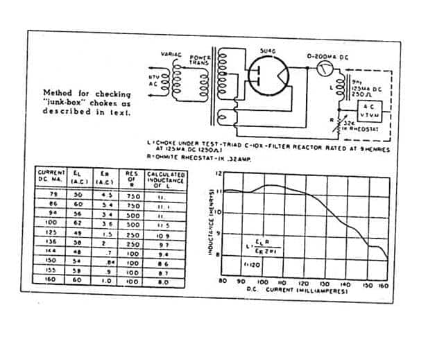

Koliko sam shvatio,  autotravo, gretz, ampermetar, prigusnica, otpornik(potenciometar)...i to mu dodje kolo za probu.
Ondak uzmem i pustim 30V (npr.) i podesim otpornik da mi vuce kroz prigusnicu 150mA, izmerim vrednosti napona, pa smaninjim otprornik da povecam struju, pa opet premerim vrednosti......upisem u tabeli i ponavljam sve dok dobijena vrednost induktivnosti ne pocne da opada sa rastom struje. :whistle2:
Na tom mestu (sa tom strujom) je doslo do saturacije jezgra i to je max struja koju prigusnica moze da "primi"  :acute:
E sad se setih da li moram da simuliram pri vrednostima napona koji ce meni biti potrebni za amp (460V) ili moze bilo koji napon , ali za potrbnu struju (150mA u mom slucaju).
