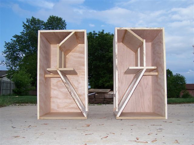

Okibokis Napisano April 10, 2013 Autor Share #67 Napisano April 10, 2013 Pa sta da radim,vasu veryiju,ili ovo sto sam nasao?Mislim da dodajem ova peraja,lopatice,ili ne.Iygleda kao da ima smisla? Link to comment Podeli na ovim sajtovima More sharing options...
2a3 Napisano April 10, 2013 Share #68 Napisano April 10, 2013 Pa sta da radim,vasu veryiju,ili ovo sto sam nasao?Mislim da dodajem ova peraja,lopatice,ili ne.Iygleda kao da ima smisla? Nasa je mnogo jednostavnija a sto se nasih usiju tice sasvim dobro radi e sad posto smo matori mozda i ne cujemo ono sto treba da se cuje.Naveo sam da zvucnike nismo slusali u sobi nego na otvorenom, terasa pa nemamo pravu sliku.Kada su pre 25 godina radile u diskoteci razbijale su u paru 2 karlsona sa hornama la skala i mogu ti reci da takvog zvuka u okolini je retko ko imao.Znaci guzvu ljude /upijace/fakticki nisu osecali i stvarno traze veoma malo snage da bi dobro svirale.Ovo sto smo mi radili jesenas je takodje eksperiment koji naravno kosta ali jos nismo uspeli da slusamo u sobi da bih ti mogao nesto vise reci.Na tebi je pa kako hoces.Tako idu igrarije vec 30 i kusur godina pa je zato najbolje kad je ekipa onda manje boli neuspeh. Link to comment Podeli na ovim sajtovima More sharing options...

Okibokis Napisano April 11, 2013 Autor Share #71 Napisano April 11, 2013 https://www.dropbox.com/s/5bytwtnerioefbt/DutchKarlson.pdf Evo ga jos jedan nacrt,posto sam u medjuvremenu guglao,i ovde je neko predvideo dupliranje zidova,kao sto nam je to nagovestio kolega 2A3. Link to comment Podeli na ovim sajtovima More sharing options...
ZZZ Napisano April 12, 2013 Share #72 Napisano April 12, 2013 nisu to ta krilca, to je nesto neko dodao napamet i bezveze. . radi se o malim krilcima reda velicine oko 5-6 cm koja idu iznutra kod grla i nisu veca od duzine grla... i to je originalni Karlson dodatak koji su kao dodali kasnije kao neko poboljsanje? . ovo nije to sigurno . nemojte raditi neke bezveze nacrte originalni je K15 i to je ujedno u bazicni model a primice i 12in driver uz manje smanjivanje grla koje se moze izvesti opciono sa umetanjem... Link to comment Podeli na ovim sajtovima More sharing options...
Okibokis Napisano April 12, 2013 Autor Share #73 Napisano April 12, 2013 nisu to ta krilca, to je nesto neko dodao napamet i bezveze. . radi se o malim krilcima reda velicine oko 5-6 cm koja idu iznutra kod grla i nisu veca od duzine grla... i to je originalni Karlson dodatak koji su kao dodali kasnije kao neko poboljsanje? . ovo nije to sigurno . nemojte raditi neke bezveze nacrte originalni je K15 i to je ujedno u bazicni model a primice i 12in driver uz manje smanjivanje grla koje se moze izvesti opciono sa umetanjem... Ako mogu da zamolim,ko je raspolozen da mi nacrta gde tacno idu krilca i koje su dimenzije za K15.Ja u to nameravam da stavim 12" drajvere,pa moze neki savet u vezi otvora i na sta da obratim posebno paznju.Hvala unapred. Link to comment Podeli na ovim sajtovima More sharing options...
2a3 Napisano April 13, 2013 Share #74 Napisano April 13, 2013 Bio na pecanje pa u bolnicu na usivanje prsta znaci opavdano odsutan.Ako mozes sa blazujkom da pravis samo napred jer za mene spada u najbolji materijal za izradu kabineta a ako mozes duplo jos bolje jer sam to rekao iz iskustva jer je to stvarno fenomenalna kutija i neces se sigurno razocarati. Ovih dana sledi i test naseg seta u sobnom okruzenju pa kad to zavrsimo slede utisci.Ako ce svirati u sobi ne mora duplo. Link to comment Podeli na ovim sajtovima More sharing options...
ZZZ Napisano April 13, 2013 Share #75 Napisano April 13, 2013 Ako mogu da zamolim,ko je raspolozen da mi nacrta gde tacno idu krilca i koje su dimenzije za K15.Ja u to nameravam da stavim 12" drajvere,pa moze neki savet u vezi otvora i na sta da obratim posebno paznju.Hvala unapred. nadji povrsinu cetvrtastog otvora kod K15 to je grlo horne na povrsini na frontu iznad ploce na kojoj je driver. podeli povrsinu drivera 15in sa tom povrsinom pa onda srazmerno smanji za 12in driver. i nekako ostavi taj deo mobilan na sraf da se mozepostaviti i origimnalna povrsina za 15in to je onaj cetvrtasti otvor u gornjem delu kabineta . pogledacu ako nadjem fajl za ta mala krilca koja dolaze na samo grlo iznutra . takodje mozes ostaviti i mobilnu plocu za driver, tako da mose doci i drugi driver u kabinet jednostavnom promenom cele ploce Link to comment Podeli na ovim sajtovima More sharing options...

Okibokis Napisano April 16, 2013 Autor Share #79 Napisano April 16, 2013 Jedno pitanje?Na ovom nacrtu koji su dali nemci,pise da je materjal za izradu sperploca od 19 mm.Da li je greska da se ovo uradi u medijapanu?Da se ne izgubi akustika?Ako moze kolega 2A3 da da jednu sliku od nazad hocu da vidim gde idu krilca.Posto sam vec u fazi nabavke materjala,samo mi fali slika gde se vidi kako stoje ta krilca na grlu horne ili bas reflex-a ? Link to comment Podeli na ovim sajtovima More sharing options...
