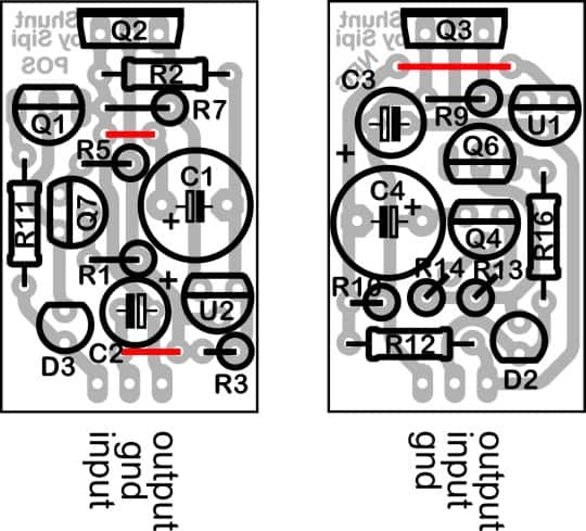

Ако хоћеш мале димензије, ево ти на 20x32mm, пинови одговарају регулаторима 78хх и 79хх, ознаке су као на шеми из првог поста, а фет је BF245.

Pogledaj porukudobrivoje, za 10 January 2012 - 22:36, kaže:
Едит: нисам видео да нећеш ти да радиш.
Хвала, ово помаже - BF245 могу много лакше да набавим, за разлику од BF862.
