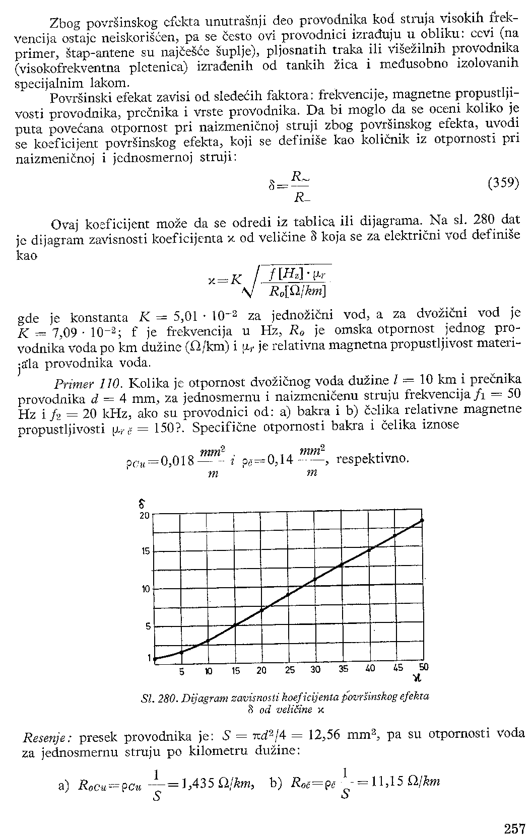

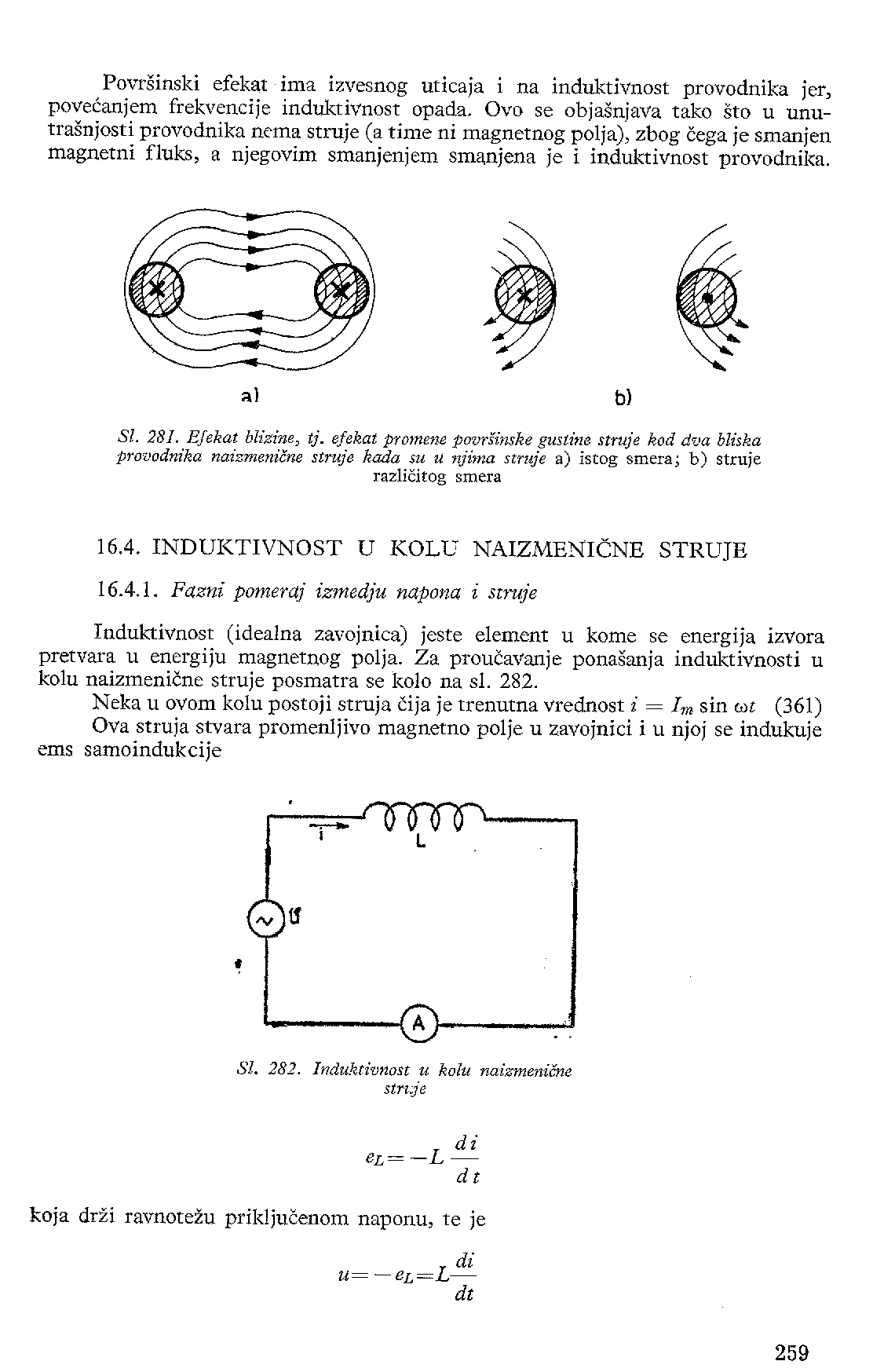

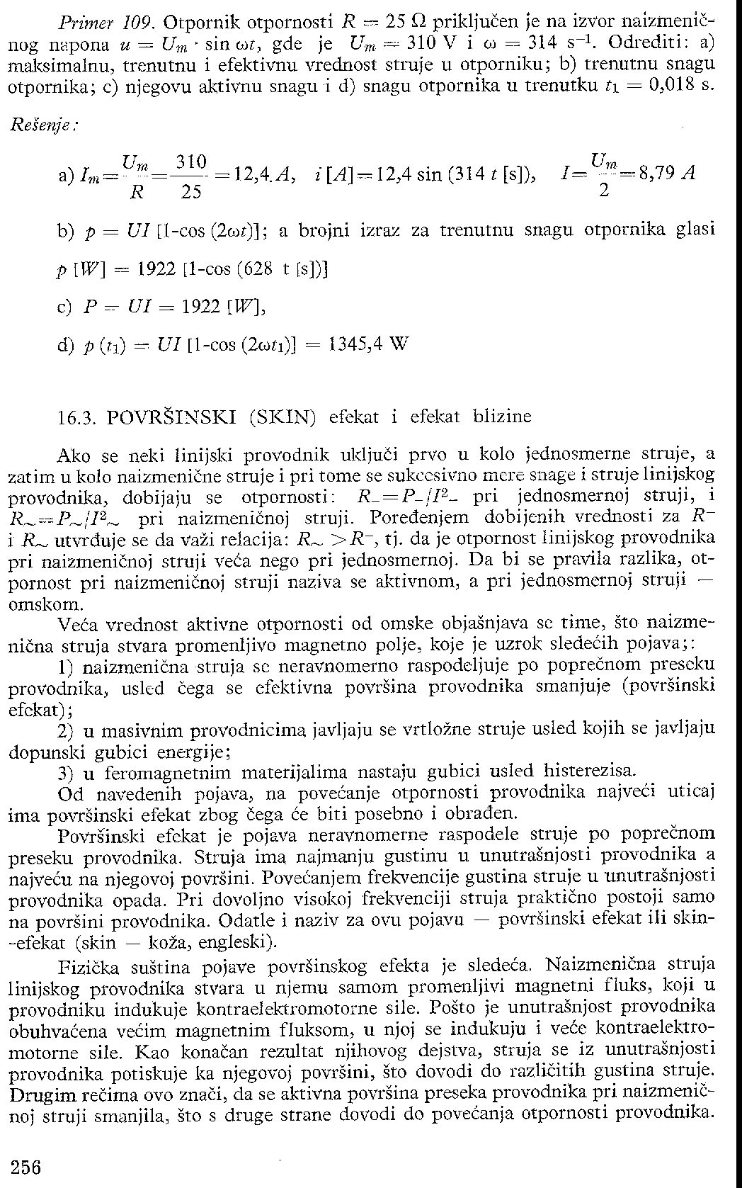

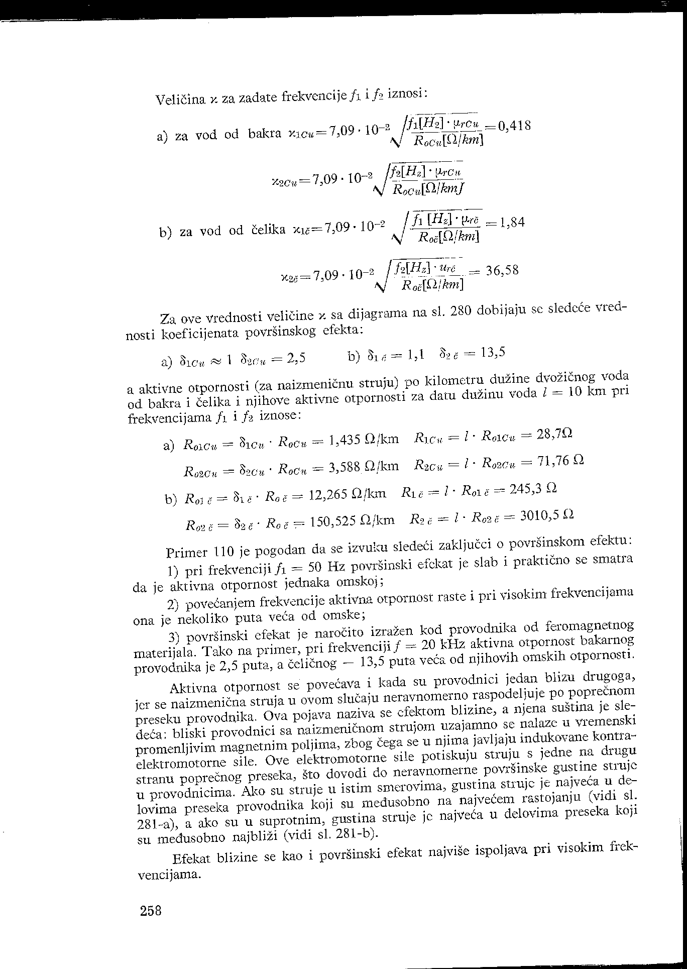

Хе,хе доцо,То ваљање му иде овако некако:-ниске фреквенције се преносе средишњим делом кабла,тј. што ближе центру-са повећањем фреквенције сигнал односно струја се преноси спољним делом проводника и то му се зове СКИН ефекат.На принципу тог скин ефекта је и чика фарадеј направио кафез,"сигнали" тј. струја остаје на спољњем делу,унутар кавеза је нема,или још сликовитије слика чика Тесле који седи у кавезу а око кавеза и по кавезу се играју муње.Тако су бар мене лагали, па лагање преносим и ја даље :crying:
I na kojim frekvencijama signal (neki kao u preampu, znači mala voltaža, mala struja) pobegne iz zapremine na površinu?
Ау, тешко питање.На сву срећу нађох готов пример за проводник од бакра и гвожђа и њихових отпора на 50 Hz и 20khz.Извињавам се ако је мало нечитко, али мислим да је прикладан одговор и на твоје и на питање разлике у звучности каблова различитогматеријалаpost-23-125442394306_thumb.gifpost-23-125442397734_thumb.gifpost-23-125442399908_thumb.gif
