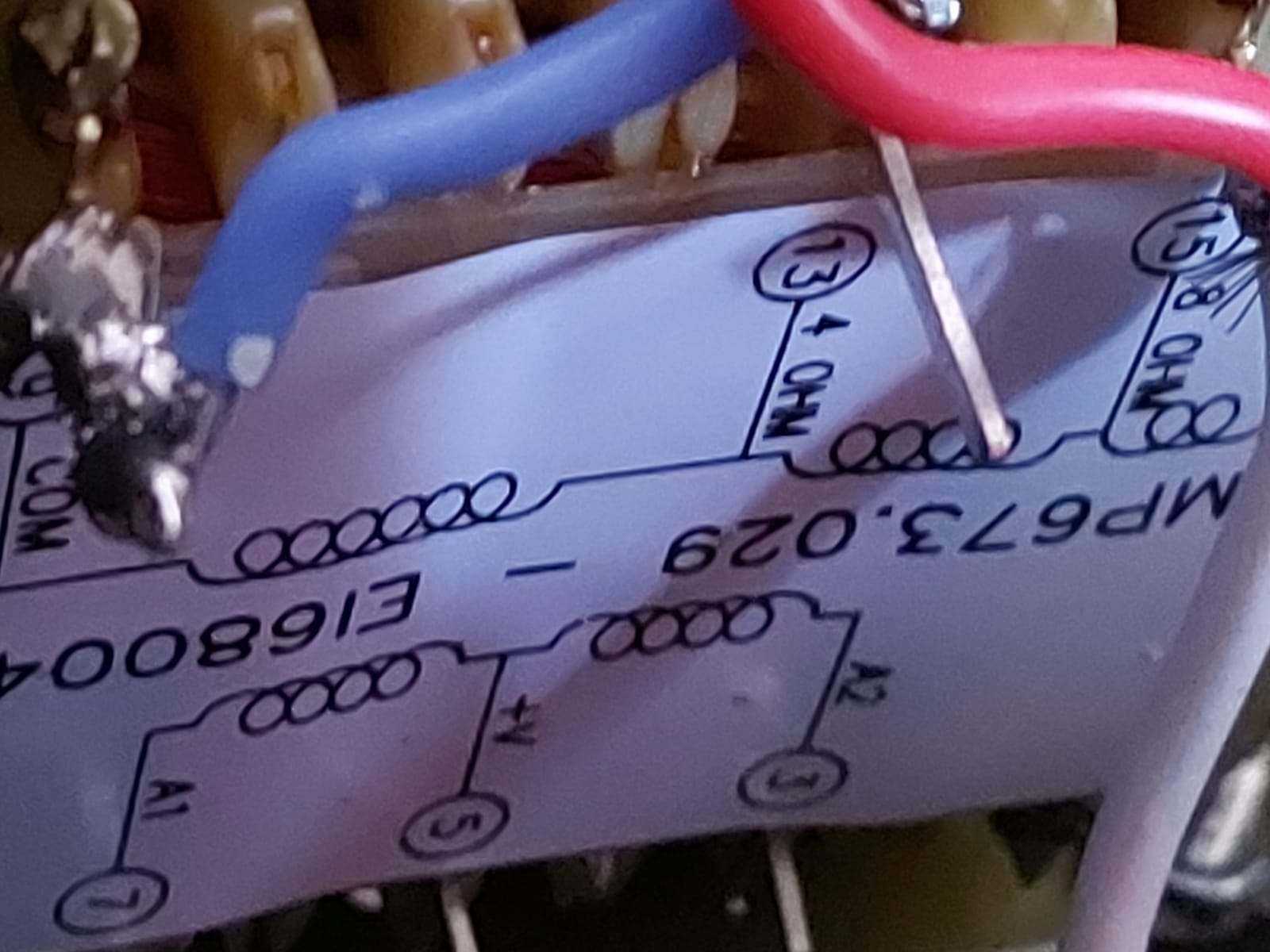

zerowaf Napisano Avgust 21, 2020 Autor #64 Napisano Avgust 21, 2020 pre 13 minuta, Zen Mod reče Anoda1, V+, Anoda2 nemaju UL tap Mislio sam da je to UL tap. Heh.....neznalica.... Nego, ne vidim ama nigdje ništa što podsjeća na pot. Ima znači fiksan bias? To dobro? To ne dobro? . EDIT: Kaže talijan da OT ima 7,7 k primar.
Zen Mod Napisano Avgust 21, 2020 #65 Napisano Avgust 21, 2020 cool bro ima automaCki bias - otpor u katodi
zerowaf Napisano Avgust 21, 2020 Autor #66 Napisano Avgust 21, 2020 Upravo sada, Zen Mod reče cool bro ima automaCki bias - otpor u katodi (izraz lica i gestikuliranje kao da znam što je to, ali sam samo smetnuo s uma) Pa daaaaa! Otpor u katodi, majku mu ljutu! (lupim se po čelu) Kaže da je primar 7,7k
