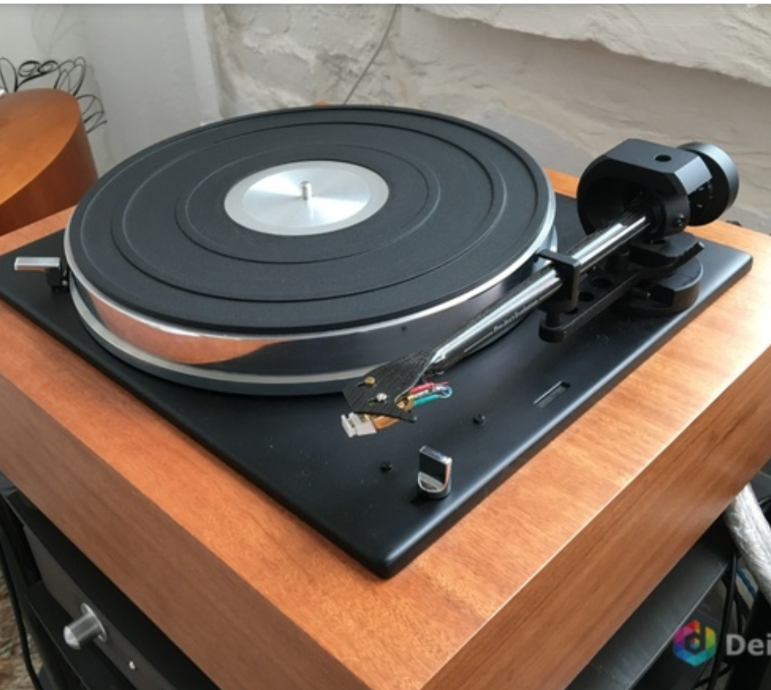

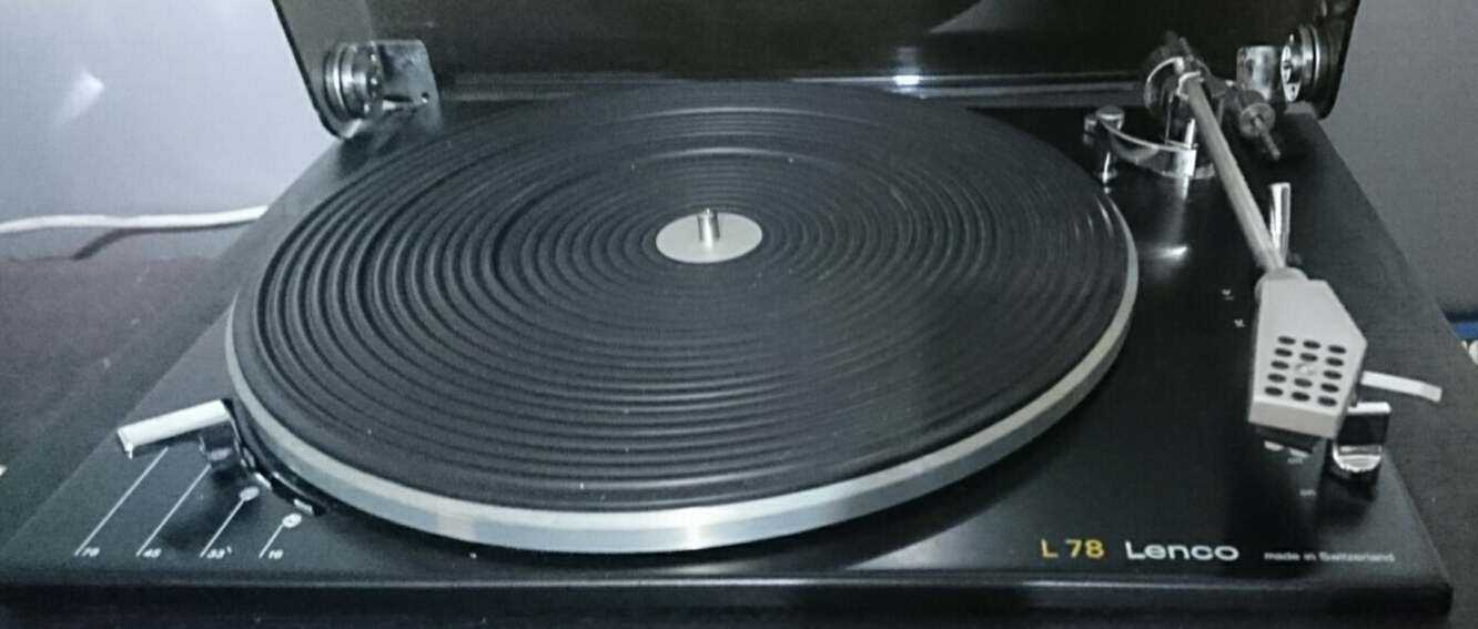

revox Napisano Jun 23, 2020 Autor #8 Napisano Jun 23, 2020 2 hours ago, vladd said: Sudbina, cista sudbina... Bio i licitirao i kolega zbrujic koji je i kod nas na forumu al odustao tako da je lenco kupljen za relativno male novce. Jos nije dosao u CG jerbu korona zajebava kolko moze preko svega sto inace zajebava tak da je info o stanju da je polomljena zadnja plastika origi poklopca, sto se da napraviti, poklopac u komadu fali poliranje, fali teg antiskate koji imam, I dugmic za ukljucivanje ne drzi sto takodje imam od prethodnog. Tako da ako budem isao na varijantu da ostane u fabrickom stanju sa adekvatnim plintom imam sve da ga sredim. Ima varijanta da mu se umjesto ove stavi rucka sa pro ject classic gramofona jer je montazna distanca u 1 mm razlika za tu rucku. Nesto ovako ovde je simpa ideja ovaj drugi tanjir koji je stavljen ... vise estetika nego efekat povecanja tezine ...al dobro lezi.
Zen Mod Napisano Jun 23, 2020 #9 Napisano Jun 23, 2020 "........... sto dalje sa njim" sta drugo no u Moraču šnjim
vladd Napisano Jun 23, 2020 #10 Napisano Jun 23, 2020 To vec ulazi u stvar ukusa, za mene su to kiborzi.

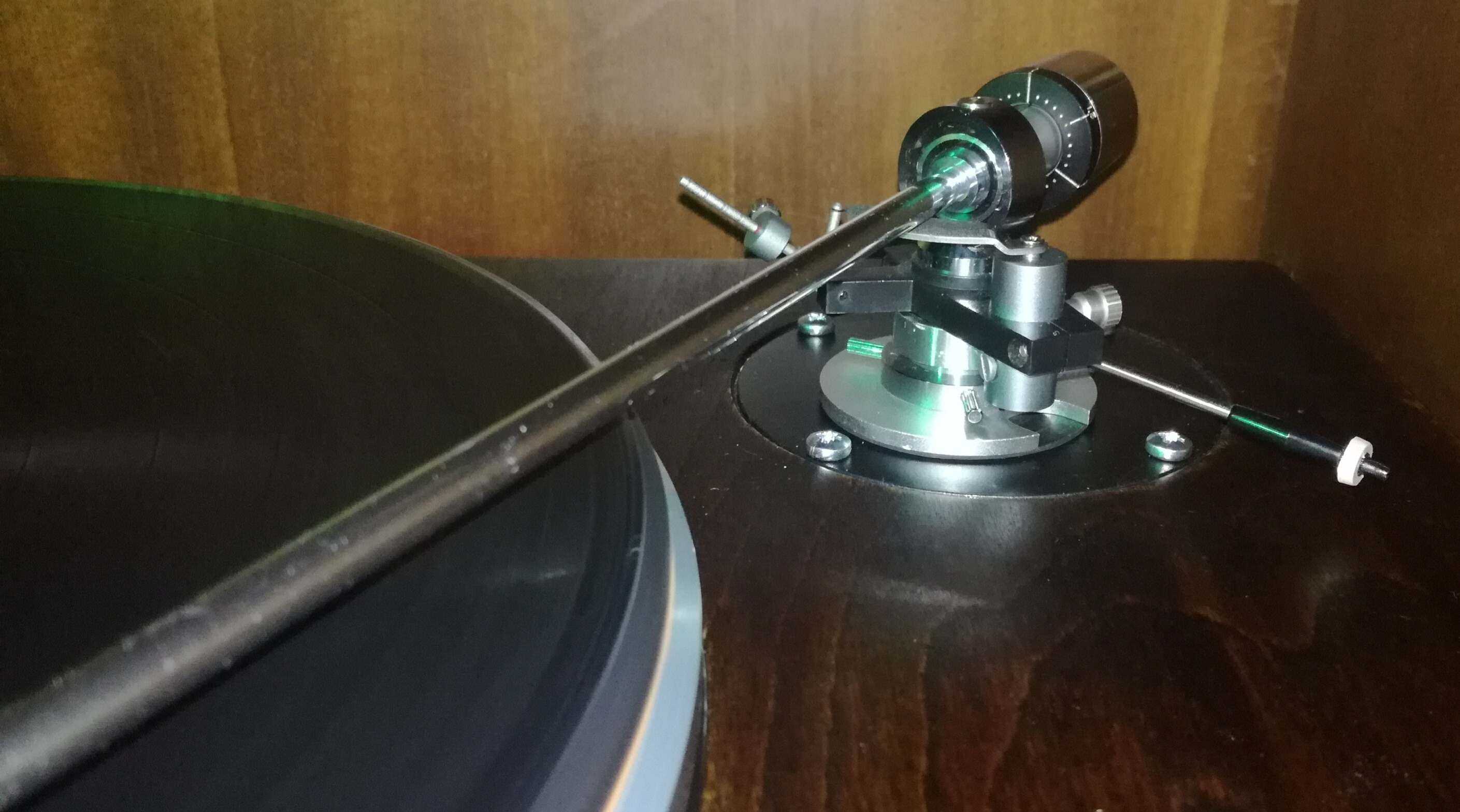

revox Napisano Jun 23, 2020 Autor #11 Napisano Jun 23, 2020 52 minutes ago, Zen Mod said: "........... sto dalje sa njim" sta drugo no u Moraču šnjim mislis ... znas koje je sranje prebaciti nesto iz srbije u cg ... lakse vutra prolazi no tehnika ... pa da ga onda bacim u moracu ... malo sjutra 52 minutes ago, vladd said: To vec ulazi u stvar ukusa, za mene su to kiborzi. tako je ... ne znam ja volim viđet veliki tanjir ... ovo sa nabacivanjem tanjira mi djeluje vizuelno ok vise nego varijanta sa 2 lenkova tanjira ... izvlacenjem lencovog tanjira na ptp je ok al mi ruzan onaj zub tanjira ... varijanta sa nabacivanjem gumenih prstenova je ok pokrije zub kolko tolko ali ne radi posao sto se tice estetike, mozda radi damping ... ne znam vidjecu ... visina tanjira u fabrickoj postavci je tolko mala tako da sam jedva uspio da navucem VTA sa grace ruckom na plintu koji sam prethodno radio a tu je baza rucke u odnosu na tanjir spustena za 2mm (debljina originalnog lima) I tu sam morao stavit jos jedan mat preko fabrickog (3-4mm) da bi dobio VTA kako treba ... inace mislim da se baza rucke treba spustit 5-6 mm da bi se grace montirala da valja al tu treba stavit veci otvor rupe rucke da bi se baza spustila nize ... ono da se ima malo mjesta po vertikali rucke da sve nije nabijeno u mm

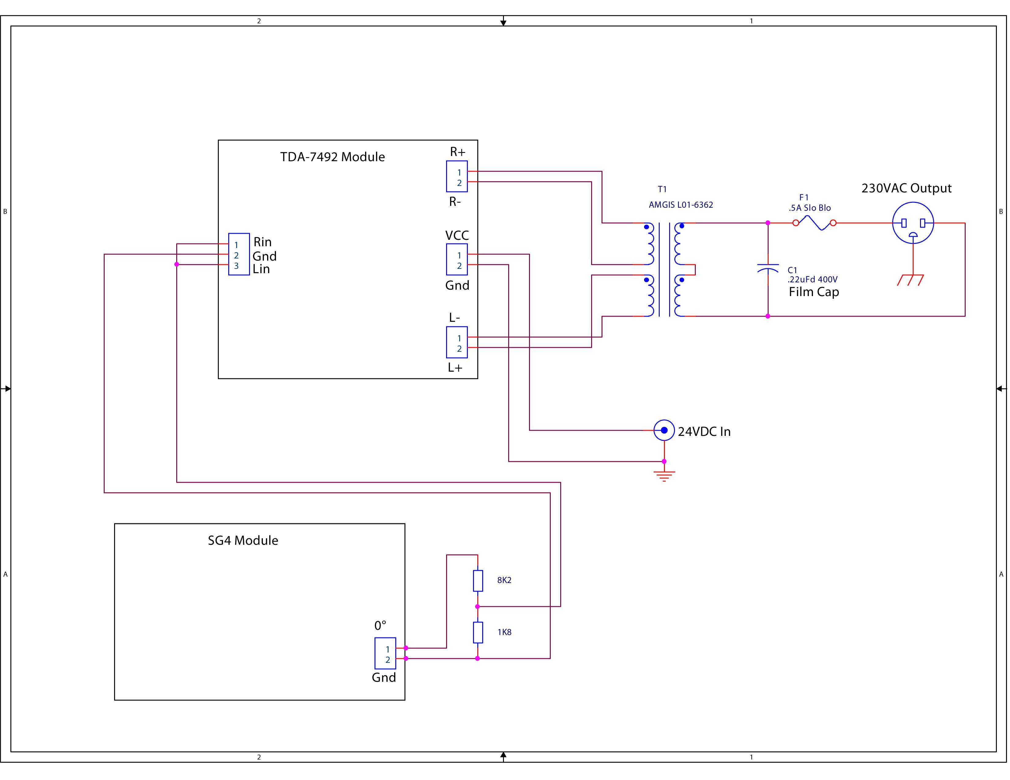

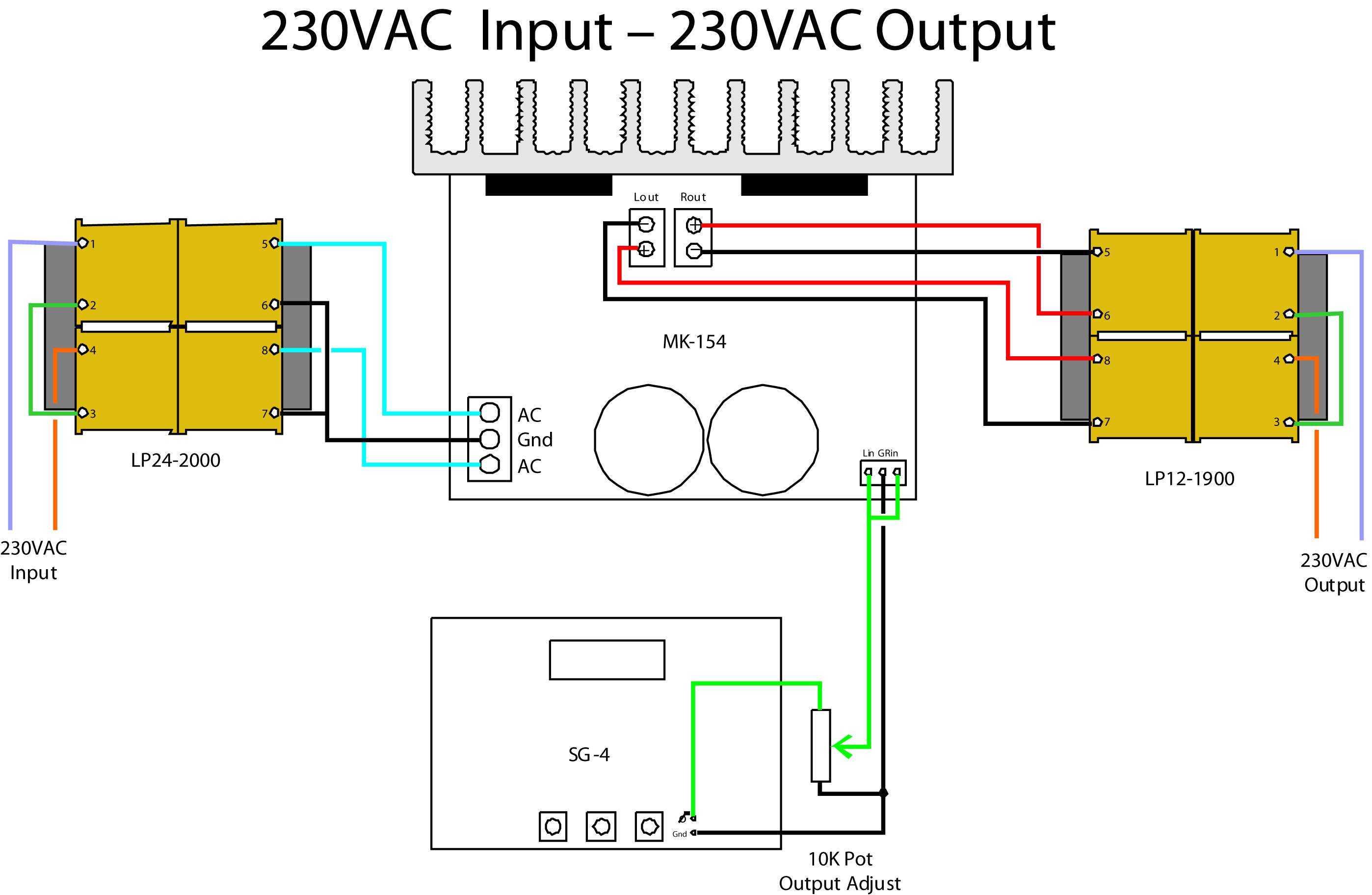

Zen Mod Napisano Jun 25, 2020 #20 Napisano Jun 25, 2020 Lenco ima dva namotaja na statoru - za 220Vac su spojeni u red, za 110Vac su spojeni u paralelu sto ce reci , apsolutno svejedno po pitanju rumble, isti flux u oba slucaja postoji stari trik da se nadje sweet spot - najmanji rumble a da se ne gubi brzina - koristi se ili Variac ili se koristi pravi sine inverter sa podesavanjem napona
neskor Napisano Jun 25, 2020 #21 Napisano Jun 25, 2020 ako vec hoces da se zezas, napravi onda ovo: https://www.diyaudio.com/forums/analogue-source/300371-60-wpc-amplifier-diy-turntable-motor-drive.html https://www.diyaudio.com/forums/analogue-source/298018-diy-4-phase-sinewave-generator-turntable-motor-drive.html
