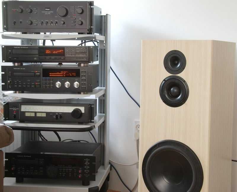

nikomi Napisano Januar 6, 2010 #29 Napisano Januar 6, 2010 Pozdrav svima! Pratim ovu zanimljivu pricu i razmisljam kako reklama cini cuda. Pre godinu dana sam napravio zvucne kutije iz casopisa SAM, SELEKTOR 3, a u novije vreme sam kupio i AUDIENCE 72.Ispratio sam sve faze gradnje kako treba, po uputsvima i nisam stedeo ni vreme ni materijal( zavojnice na vazduhu, mundorf kondenzatori...).U kutijama je cuvena kombinacija 30W54, D-54, D-21, a skretnica vrlo jednostavna 6dB/okt. Dobio sam zvucnike koji imaju ogroman potencijal, ali nikako nisu mogle da pokazu sta zaista mogu. Problem se javio sa prostorom jer je prostorija od 20-tak kvadrata slabo popunjena a zidovi glatki, betonski. Sve to je umelo da zamara posle pola sata i jedini nacin da ukrotim zver je bio da dampiram prostoriju...U medjuvremenu je stigao i AUDIENCE 72 koji je odmah seo u prostor mnogo lakse i nadasve bolje! Supruga je odmah bila odusevljena dizajnom i NE zauzimanjem prostora, a ja sam se oprostio od neutralnosti.Nije me mrzelo da prenesem SELEKTOR 3 u AKUSTICKI TRETIRAN prostor od oko 30m2 i ZAPREPASTIO se rezultatom!!! Nije bilo vise govora o `nekakvom` basu ili `onakvim` srednjim itd. Ovo je sviralo muziku, jasno, tacno, povezano, a zvucnici su nestajali u prostoru. Svaki instrument je imao svoj oblik, kao da se mogao dodirnuti ispred slusaoca...Shvatio sam da mi sleduje kompletno drugacije uredjenje prostora, sto ne nailazi na odusevljenje lepse polovine...Iste kutije su na prodaju i prema interesovanju NIKOM NE TREBAJU! A AUDIENCE 72 dvostruko vecom cenom nema sta da trazi pored njih, ali ostaju kao slatki, divni, umiljati i kao takvi BOLJI.http://www.hifi-forumi.com/forum/viewtopic.php?f=30&t=13292Drugim recima pozdravljam svaki DIY projekt!!
