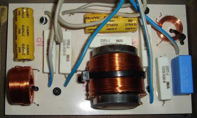

Zerowaf, moze li fotografija skretnice tog Dynaudia? Ako sam u pravu tamo je zavojnica na feritu, bennic bipolarac na srednjem i MKT na visokom?

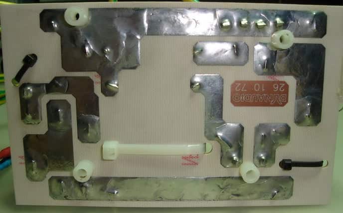

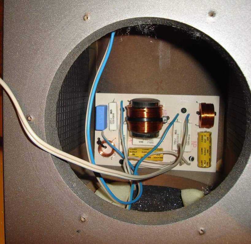

Impuls, u pravu ste! Velika zavojnica na feritu, žuti kond- bennic na srednjem i plavi MKT na visokom. Uz to imamo još dvije manje zračne zavojnice u kutevima pločice. Naličje pločice ne vidim, pa neznam kako je točno šta spojeno. Želite li da ju pogledam i sa zadnje strane?Uslikao sam na mobitel. Slike nisu sjajne, ali nisu ni loše- 5.0mega. Problem- nemam pri ruci nikakav kabel da ih stavim na komp! Mogu vam poslati MMS?

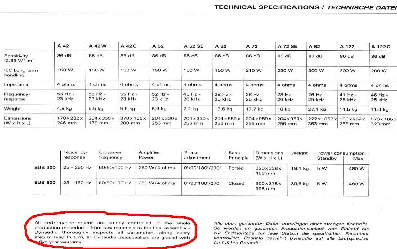

Nema potrebe za skidanjem. Znam tu skretnicu samo hocu da kazem da su Dynaudio prevaranti jer na sajtu navode jedno a rade drugo
Molim moderatore za malo progledavanje kroz prste radi OT-a, ali moram još ovo pitati, pa idem...na pivo! :) Impuls, na što ste mislili? Ne znam o ćemu je riječ!( ne branim Dynaudio- nisam od onih čije stvari su najbolje na svijetu!)
Nemam nista protiv Dynaudio drajvera. Cak su odlicni ali njihove kutije su proizvod komercijale. Na svojim sajtovima se hvale da njihov proizvodni proces ima najstroziju kontrolu od ulaska do izlaska i da koriste vrhunske komponente u proizvodnji. Kao prvo cu navesti da je prijatelj kupio Dynaudio Audience 72 i da su na njemu bili zamenjeni kablovi od srednjeg i bas zvucnika. To bi trebali proveriti i kod Vas jer su zice iste duzine a sta radnik u Dynaudiu zna da je to 2 i po sistemska kutija. On nabode kako mu dune. Dovoljno je da poslusate da li Vam kad stavite uvo na bas reflex svira srednje ili bas podrucje. A drugo je pitanje: da li ima smisla dati 1700 evra za kutiju sa skretnicom koja izgleda ovako

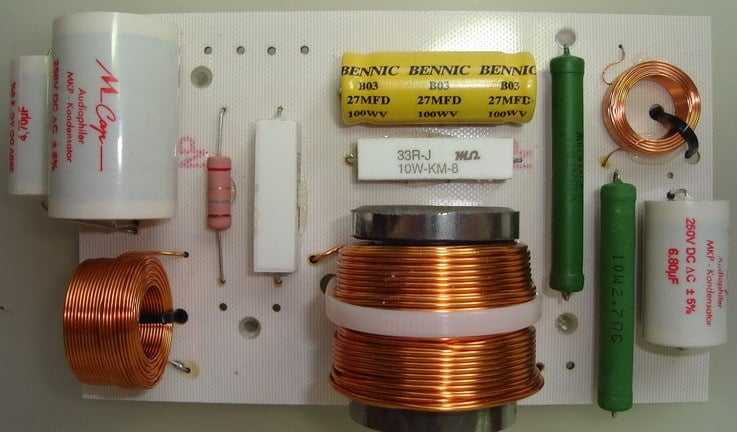

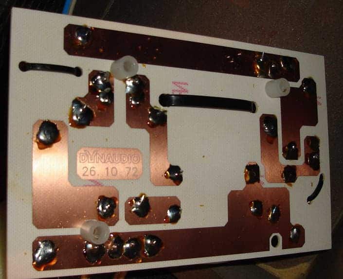

ili bi trebalo izgledati bar ovako ako vec zavojnica ne moze da se uradi bez jezgra zbog velike induktivnosti

Sami drajveri su kvalitetni iako nisu u livenoj nego limenoj korpi. Pohvala je za prednju plocu zvucnika koja je po izgledu kao Cyrus Isoplat materijal koji jako dobro apsorbuje vibracijepost-15-126268226231_thumb.jpgZamenom komponenti u skretnici dobilo se na cistini srednjeg i visokotonaskog podrucja. Napredak je mali ali odmah primetan ali je nedopustivo odvojiti 1700 evra i dobiti ovakvu skretnicu. Cak i moji mali Cantoni Karat 20 imaju fabricki polipropilen kondove. Za zavojnicu ne zameram jer je vrednost oko 6mH pa je za ovakvu zavojnicu da bi bila ispod 0,5oma potrebno podosta bakra tako da se ostalo na originalnoj.Zvuk Audience 72 bih opisao kao lep, umiljat, ulepsan ali u bas podrucju nije realan. Pri slusanju smo morali ugurati fabricki sundjer u bas reflex otvor da bi dobili normalan a ne boomi bas. Moje procene su u poredjenju sa starim Dynaudio drajverima koji su imali cvrstinu, energiju... Ne zelim da kazem da Audience ne valja vec da sam slusao od Dynaudia i bolje kutije za manje para

Ne vidim dobro kondenzatore sa lijeve strane- vidim da je jedan Mundorf M-cap 4.7uF/250V, ali ne vidim vrijednost drugog. Jeste li stavili dva zbog nedostatka željene vrijednosti, pa ste kombinacijom dobili vrijednost originala? Kakav je ono rozu otpornik koji je zamjenjen i kakvi su ono zeleni otpori?Koliko su stari zvučnici? Moram reći da su i mene dosta nervirali dok su bili novi, ali i da im je trebalo možda i više od pola godine da se ustabile! Naime, takodjer sam gurao spužvice u bas otvore, pa su jedno vrijeme visoki konstantno siktali, nakon toga ih je bilo teško slušati od sibilanata... A onda su se smirili- više nemaju spužvice, a visokotonci su se pripitomili. Ne kažem da nije moguće da sam se i ja privikao na njih, ali imam prijatelja koji ih nije čuo nekoliko mjeseci i kad je opet svratio do mene i on je ustvrdio da su "sjeli" i da više ne "lude". Sada ih imam oko 15 mjeseci.Zaboravio sam napomenuti da sam one spužve što stoje uz bočne zidove malo odmakao od njih. Rezani su knap, pa stoje same!
