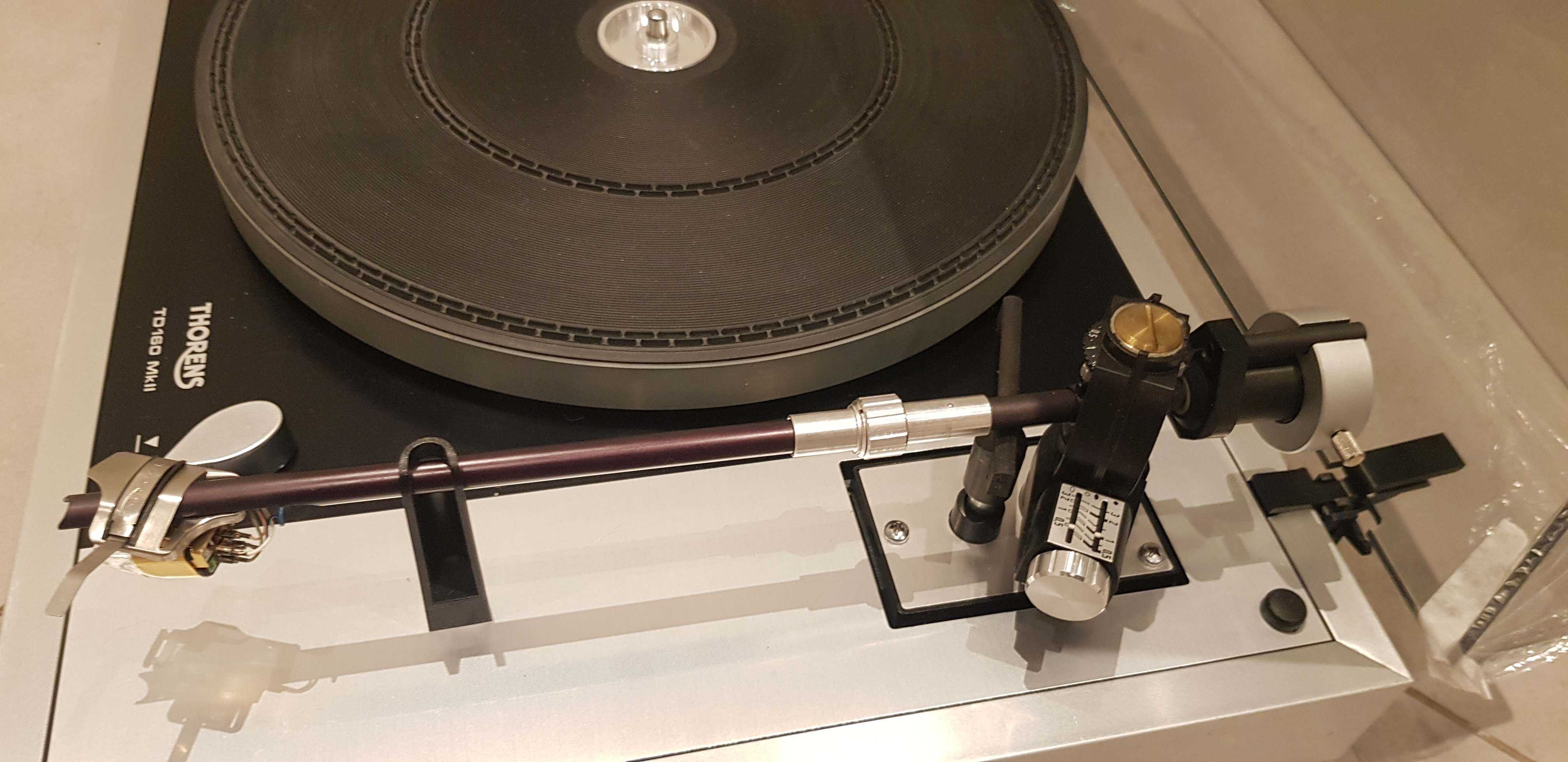

Evo rucke, pa vidite da li je 62 ili 63. ?

tp62 armwand ... dobar ... bolje zvuci od tp63 ... mozes lagano da podesavas azimut bez komplokacija ... baza rucke je ista kao tp63 ... razlika je u armwandu jedino ... vidim da ti fali kapa na gornjem lezaju rucke ... provjeri da li je diran ... otvaran, ako jeste treba podesiti ... vertikalni hod maximum do 1mm
