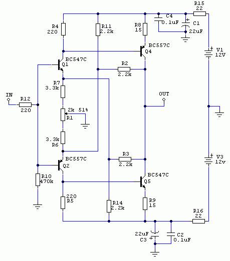

Sipi Napisano Januar 4, 2010 Share #13 Napisano Januar 4, 2010 ..nije F5... bjt amp je, a i preamp nek bude sa bjt...Evo ga jednostavan, dobro zvuceci, BJT, Gain=7dB, Zout=40 Oma, izlaz duboko u A klasi (Iq=15mA), max. Vout je oko 10Vpeak. Ulazni i izlazni par traba da budu termicki spregnuti, R1 namesta DC offset. Link to comment Podeli na ovim sajtovima More sharing options...

Sipi Napisano Januar 5, 2010 Share #21 Napisano Januar 5, 2010 Nesicu, ovo bi bila bolje optimizovana varijanta za +/-15V: Link to comment Podeli na ovim sajtovima More sharing options...
