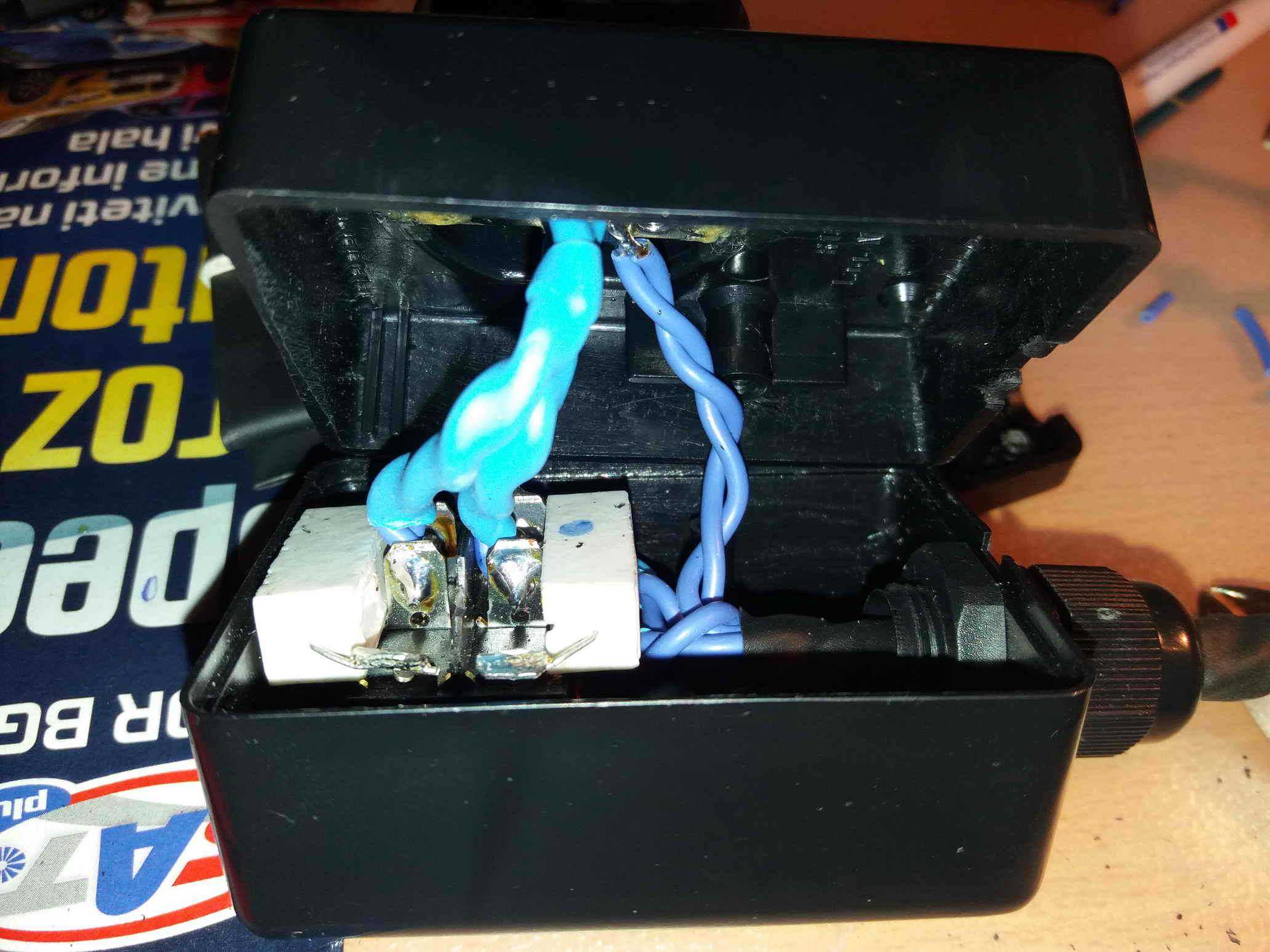

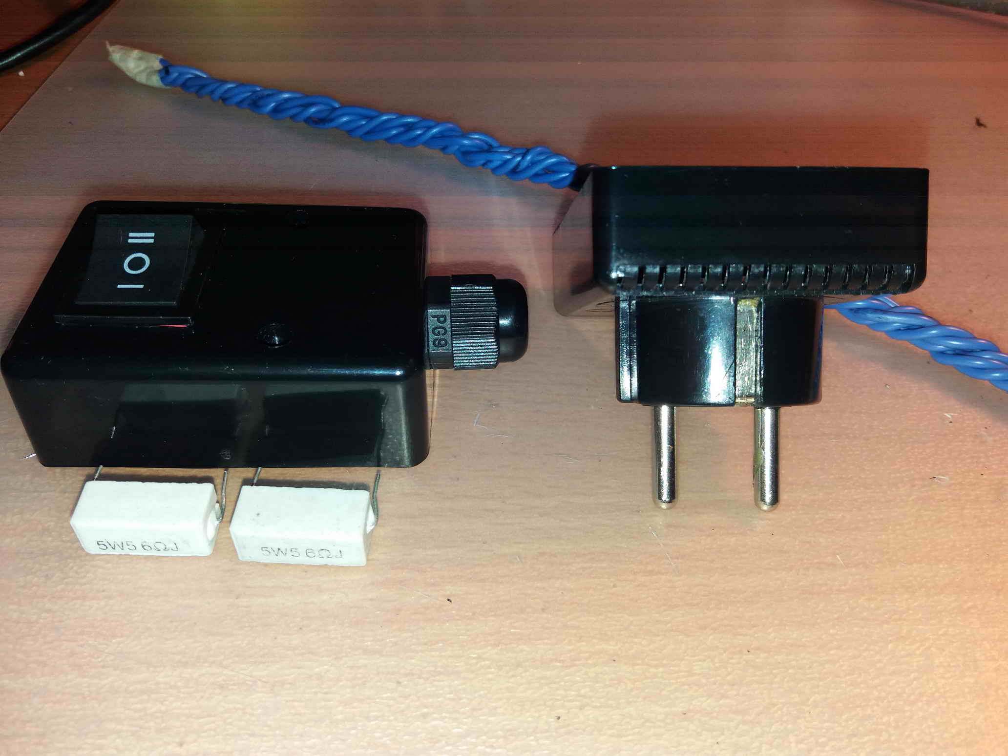

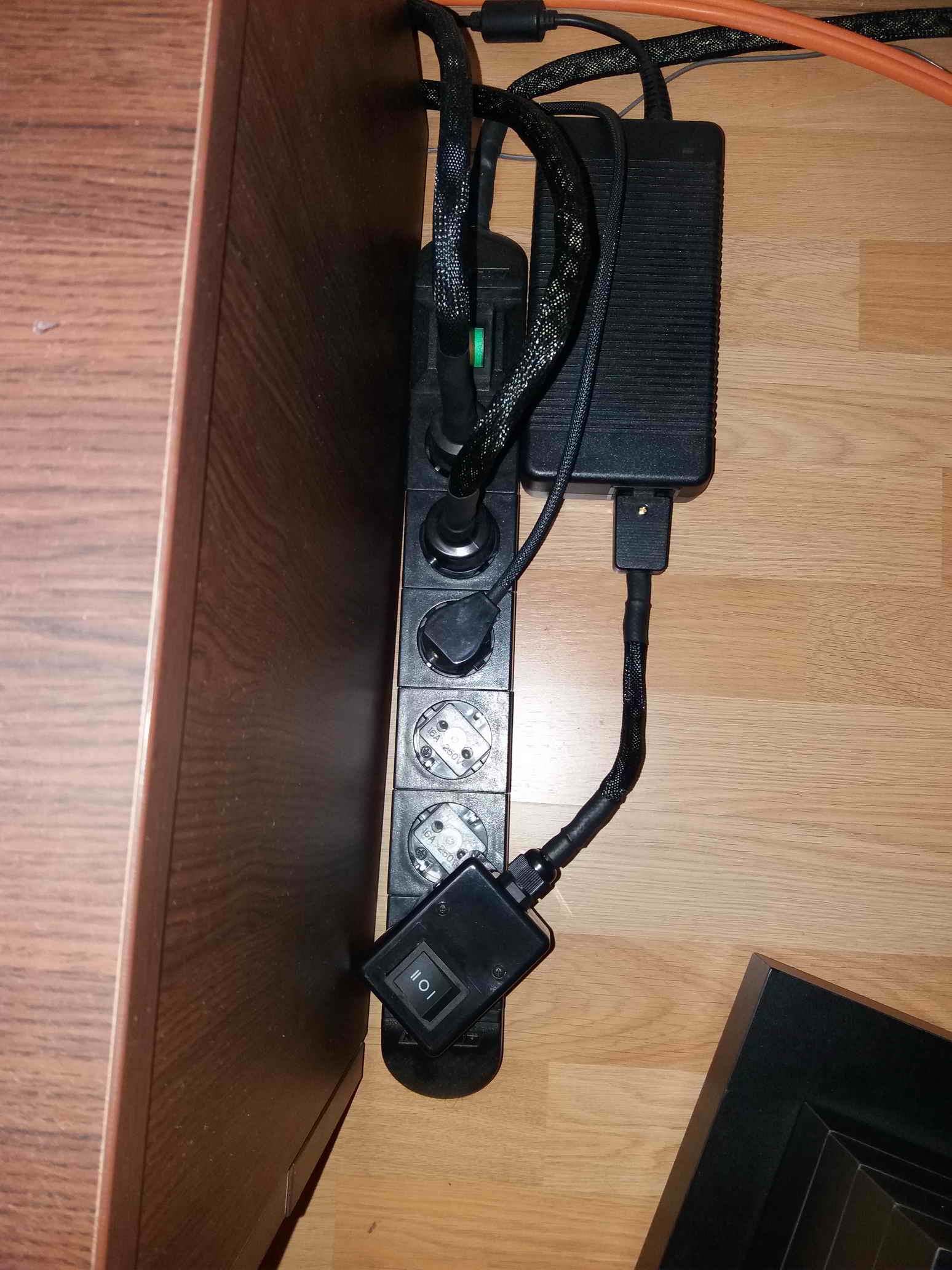

Imao sam problema pri uključenju prekidača na razvodnoj letvi dolazi do varničenja zbog Brick PC napajanja, a na kraju ga je i zavario. Napajanje je za HP mini PC, snage oko 230W, ne znam koliki su unutra kondenzatori, ali doobru struju povlači, a ne želim da stalno bude uključeno.
Kupio sam prekidač sa dva pola i tri položaja. U srednjem položaju prekidača sve je isključeno. U jednom radnom položaju Brick dobija struju preko dva otpornika 56oma 5W (na fazi i nuli po jedan), a kad se upali lampica na napajanju posle 1-2s, prebacim na drugi radni položaj - direktno (bypass otpornika).

Ovo je sklepano da reši problem zavarivanja prekidača, sa delovima iz fijoke, kupio sam samo taj prekidač sa srednjim položajem i crni uvodnik kabla (sve neke sive imam).
Uzeo sam duplo jače napajanje za PC nego što treba, original HP, nisam primetio da utiče na ostatak sistema zvučno, ili da se javlja neki šum ili slično. Hladno je bilo u sred leta isto kao i PC. Za muziku samo, to je max. 20% sve opterećeno.
