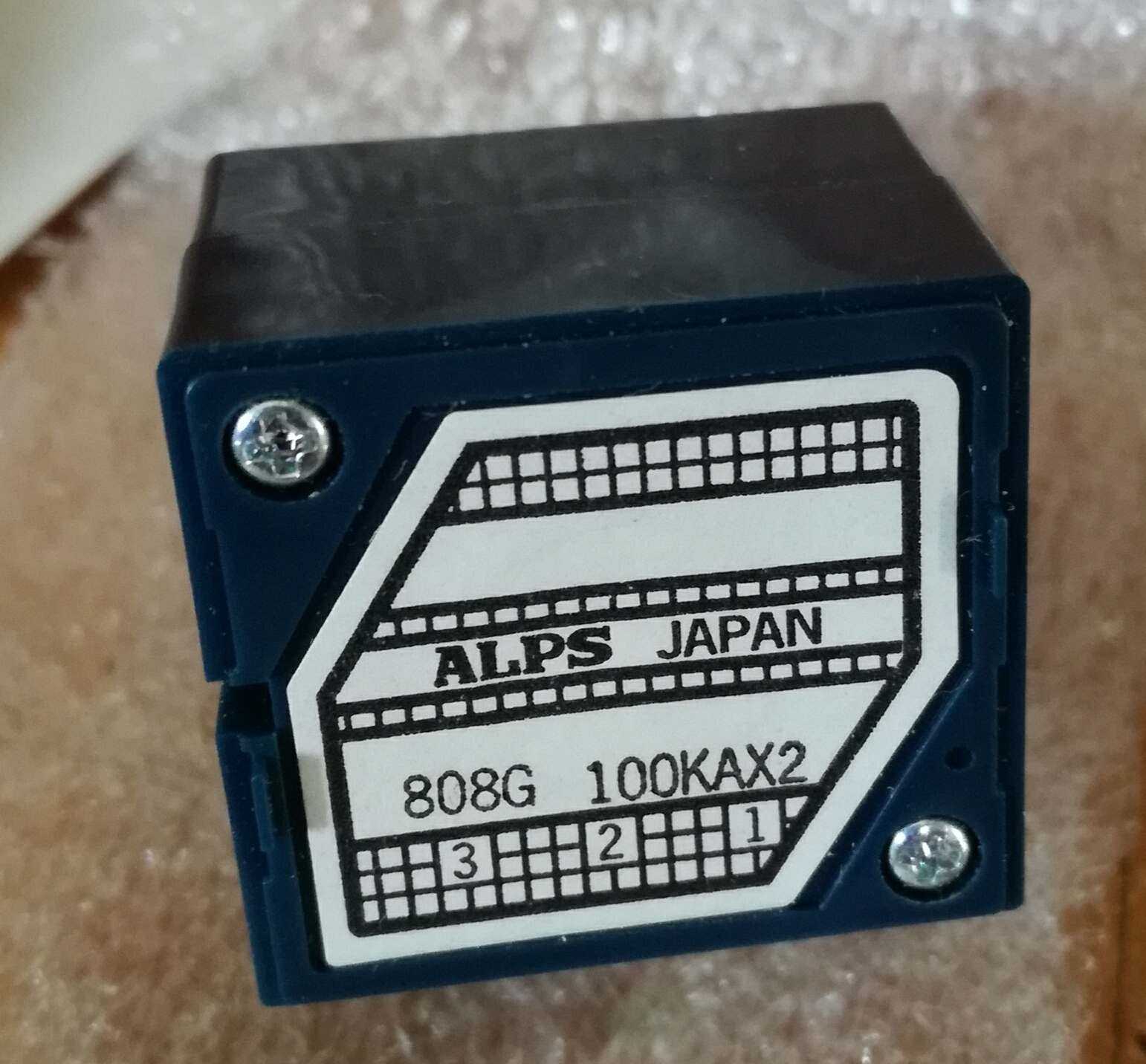

revox Napisano Avgust 2, 2019 Autor #3 Napisano Avgust 2, 2019 Meni sad u pojacalu ovaj alps zeznuo vrijednost 100 Kohma a ne 50 e sad trazim pot da zmjenim ali da ima krivulju pojaznja slabiju od ovoga ... prva polovina hoda da je manje pojacanje a da uvdrufoj polovini daje vise ... jel ima toga I sto je preporuka
Zen Mod Napisano Avgust 2, 2019 #4 Napisano Avgust 2, 2019 100k ili 50k, to nema bas mnogo veze sa atenuacijom i polozajem pota slovo A znaci Audio taper , sto znaci logaritamska funkcija , i 90% vol. potova su logaritam dakle - ocuovoocuono ti bas ne pije vode ostavi to kako jeste i kupuj vinile
revox Napisano Avgust 2, 2019 Autor #5 Napisano Avgust 2, 2019 11 minutes ago, Zen Mod said: 100k ili 50k, to nema bas mnogo veze sa atenuacijom i polozajem pota slovo A znaci Audio taper , sto znaci logaritamska funkcija , i 90% vol. potova su logaritam dakle - ocuovoocuono ti bas ne pije vode ostavi to kako jeste i kupuj vinile vinile kupujem no nema vise đe da ih stavljam ... al bi i ovo da sredim pa bodem kako

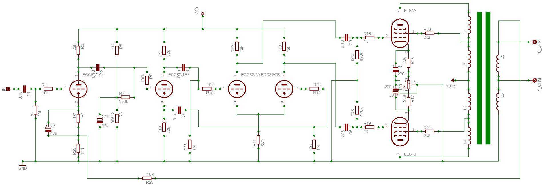

Zen Mod Napisano Avgust 2, 2019 #12 Napisano Avgust 2, 2019 daj semu tog lampasa integralca , pa da ti kazem kako tamo da smanjis gain, da to bude krsteno , a ne ko napravljeno u doba Portoroza i Savice , nom. 150mV
revox Napisano Avgust 2, 2019 Autor #13 Napisano Avgust 2, 2019 20 minutes ago, Zen Mod said: daj semu tog lampasa integralca , pa da ti kazem kako tamo da smanjis gain, da to bude krsteno , a ne ko napravljeno u doba Portoroza i Savice , nom. 150mV Evo je
Zen Mod Napisano Avgust 2, 2019 #14 Napisano Avgust 2, 2019 a ko ti je to zlo pravio ......10K i 100K kao grid stoperi ..... ili prelemi jos jedan od 10K paralelno na R23 ili isti zameni sa 4K7 smanjices gain za 6db cudi me da nigde nikakve kompenzacije nema , nijednog konda reda pF turi 150pF preko R23 , kad bude 4K7
чика-Брка Napisano Avgust 2, 2019 #15 Napisano Avgust 2, 2019 6 minutes ago, revox said: Evo je ovde ima viska delova, bogami. NIXIE and BANAT je reagovao/la na ovo 2
revox Napisano Avgust 2, 2019 Autor #16 Napisano Avgust 2, 2019 16 minutes ago, Zen Mod said: a ko ti je to zlo pravio ......10K i 100K kao grid stoperi ..... ili prelemi jos jedan od 10K paralelno na R23 ili isti zameni sa 4K7 smanjices gain za 6db cudi me da nigde nikakve kompenzacije nema , nijednog konda reda pF turi 150pF preko R23 , kad bude 4K7 Ok
revox Napisano Avgust 2, 2019 Autor #17 Napisano Avgust 2, 2019 55 minutes ago, Zen Mod said: turi 150pF preko R23 , kad bude 4K7 Kolko volti
revox Napisano Avgust 2, 2019 Autor #19 Napisano Avgust 2, 2019 14 minutes ago, Zen Mod said: šesnes dosta ne zezaj ... jel tolko

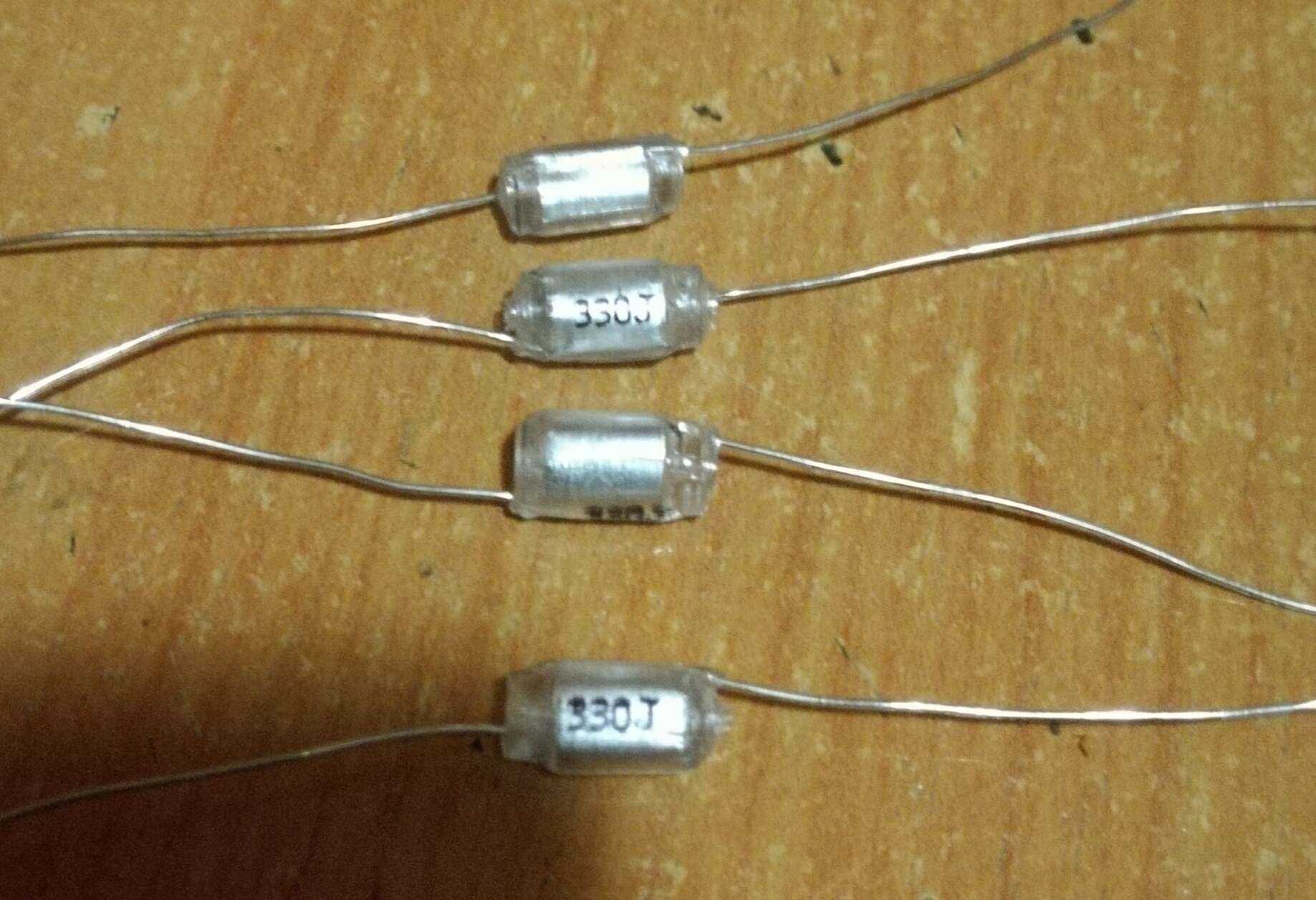

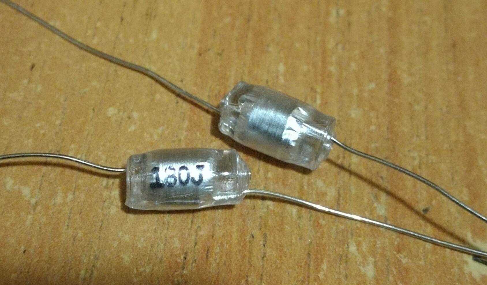

revox Napisano Avgust 2, 2019 Autor #22 Napisano Avgust 2, 2019 Dal da stavim ove od 180pf il u red ove dva od 330 pa da bude165
