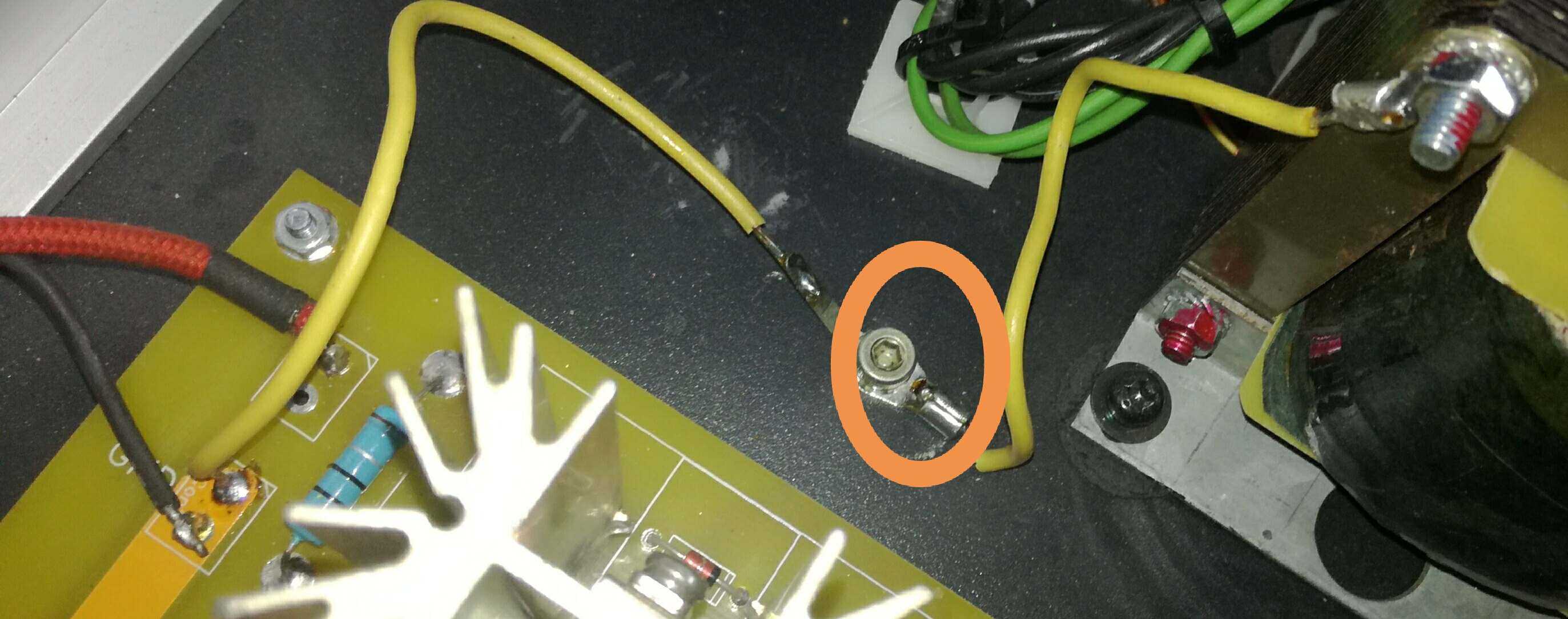

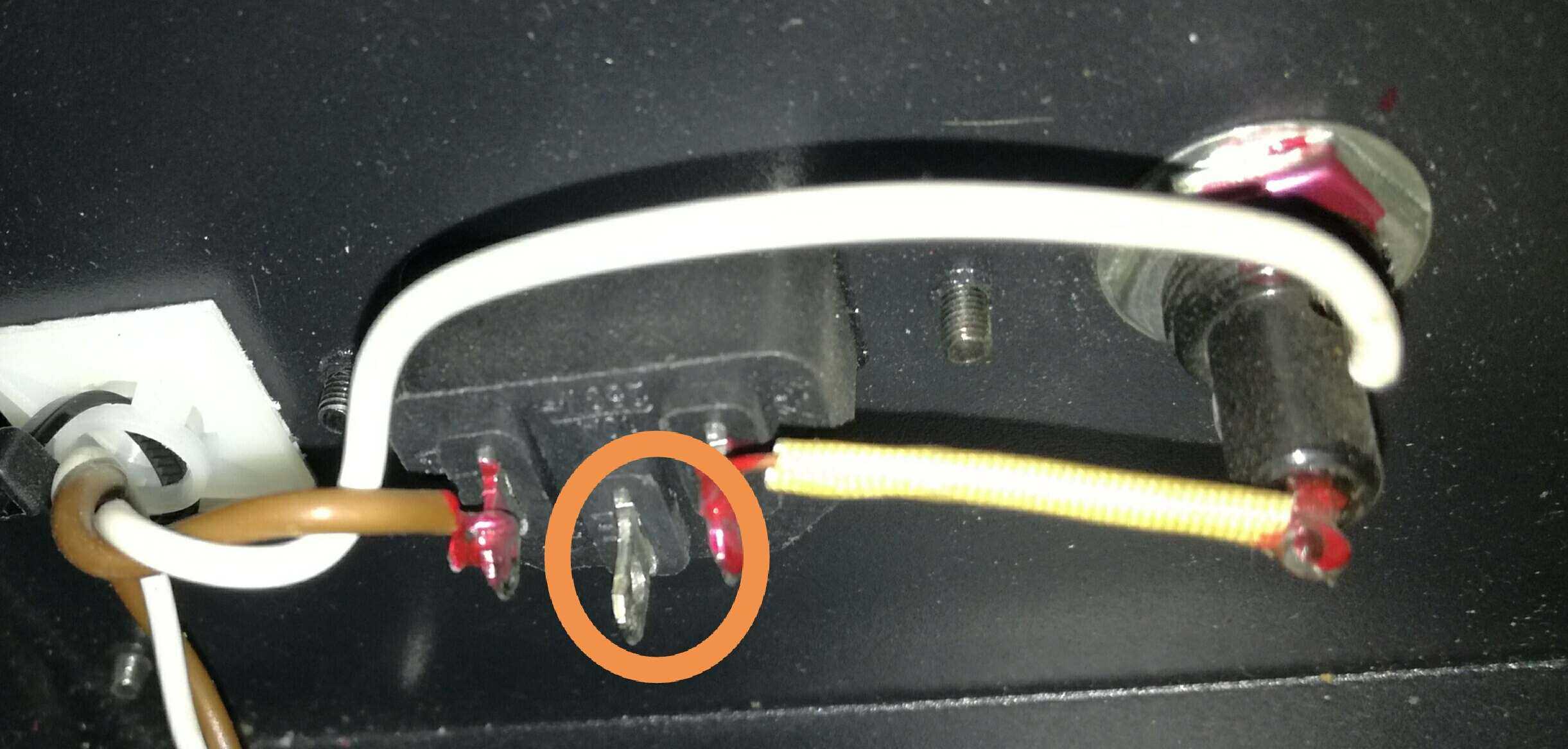

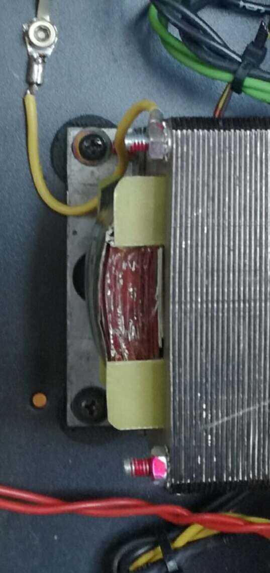

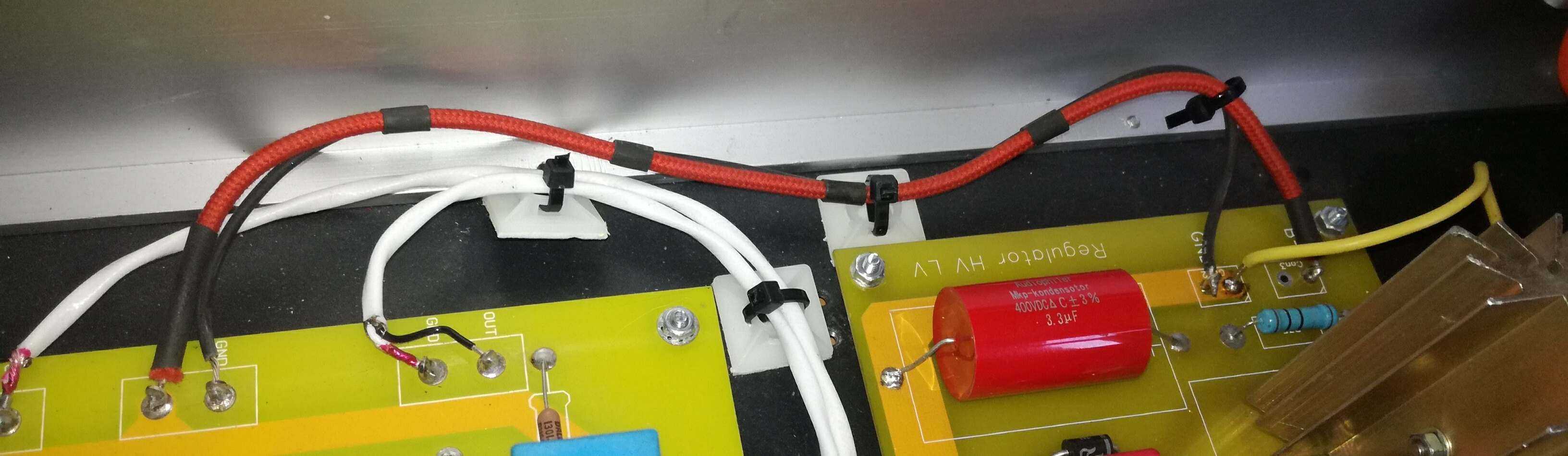

revox Napisano Avgust 30, 2019 Autor #67 Napisano Avgust 30, 2019 (izmenjeno) Nesto gledam pa ne znam jel ovde dobro rijesen ground evo fotki trenutne situacije uzemljenje ne ide na suko trafo je gumom izolovan od sasije a sa njega ide uzemljenje na sasiju Izmenjeno Avgust 30, 2019 od revox

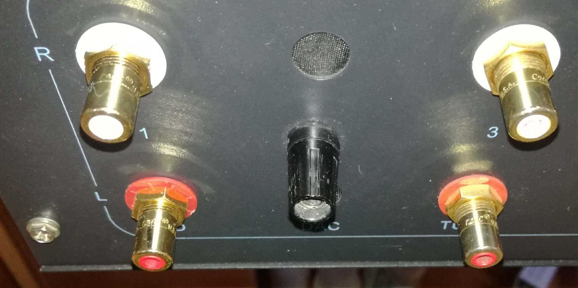

revox Napisano Avgust 30, 2019 Autor #69 Napisano Avgust 30, 2019 sa tog srafa na sasiji ide ground na plocu napajanja sto se vidi na gornjoj fotki a odatle ide na ground audio ploce A na audio plocu je nakacen ground rucke sraf grounda rucke je kao izolovane od sasije ali ima spoj preko ploca sa sasijom

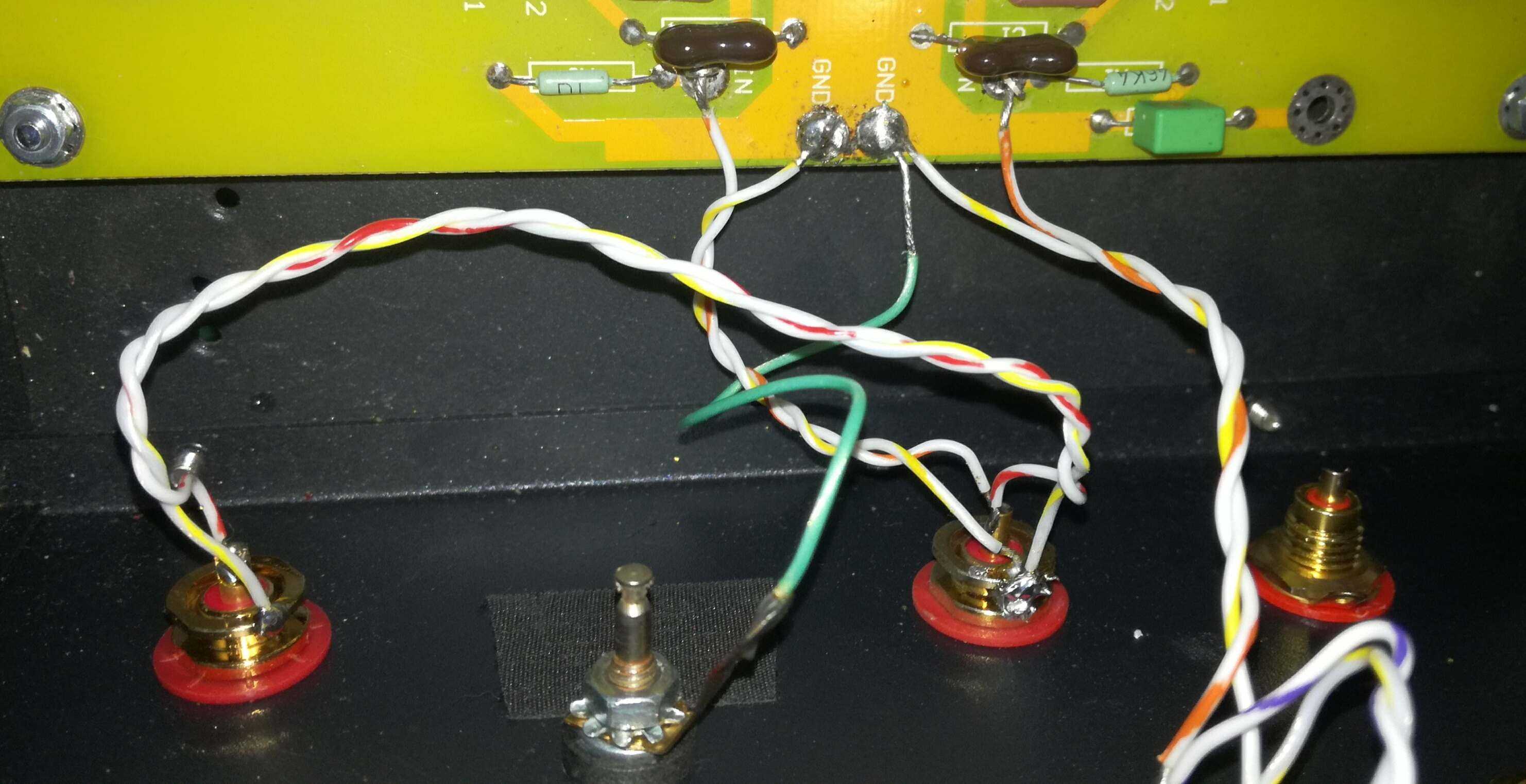

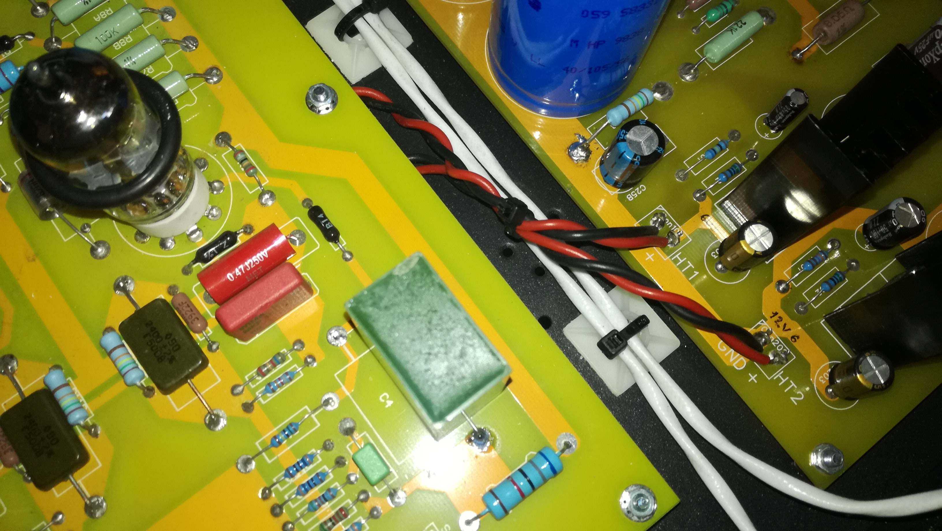

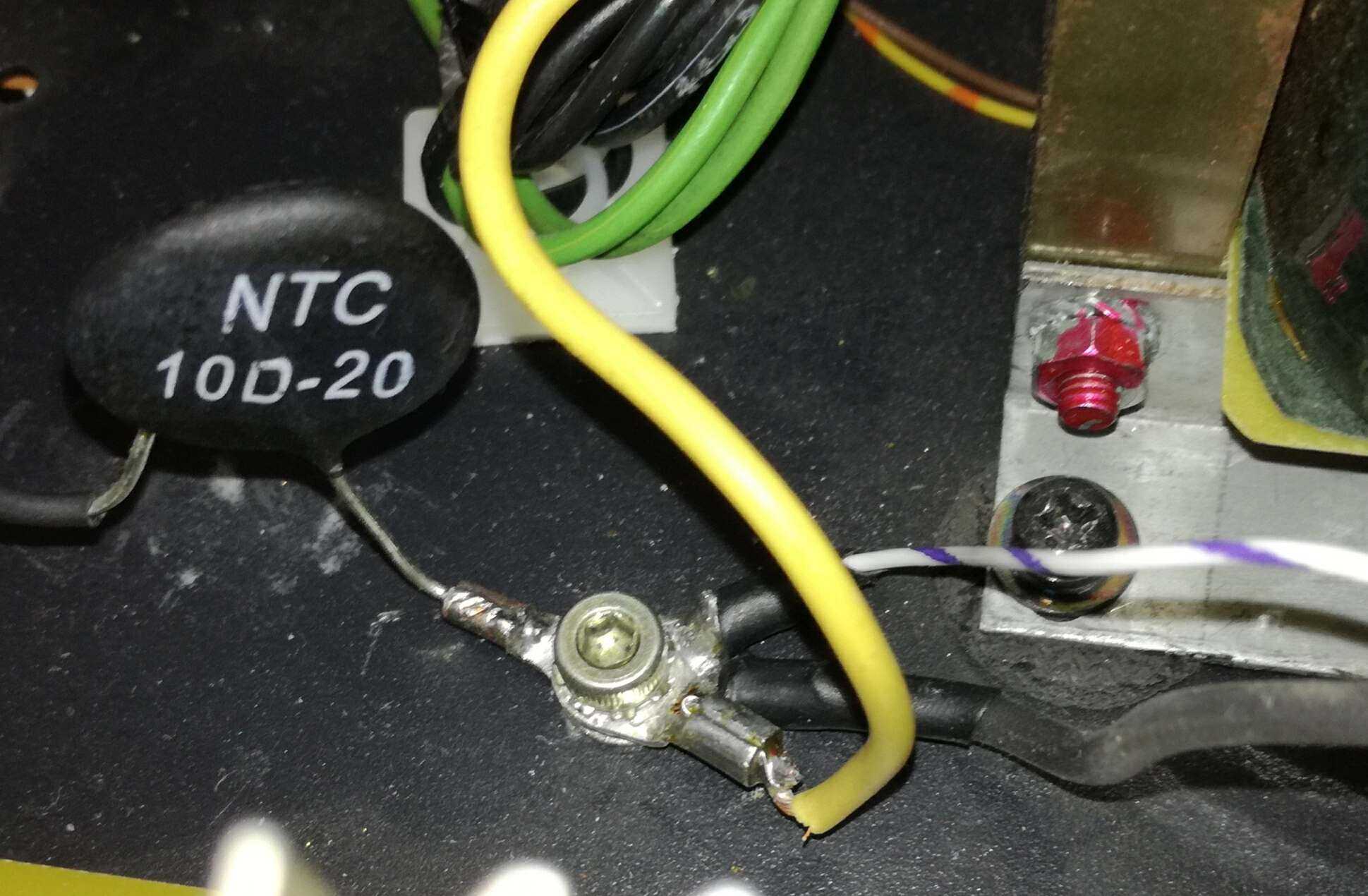

revox Napisano Avgust 30, 2019 Autor #70 Napisano Avgust 30, 2019 I minus kanala je spojen na sve to mislim na ground audio ploce gdje je I ground rucke I to sve ide preko ploca na sasiju Tak da mi se sve to ne svidja Ovo je fotka valjda dolaznih vodova grijanja lampi dejanco32 je reagovao/la na ovo 1
revox Napisano Avgust 30, 2019 Autor #71 Napisano Avgust 30, 2019 13 minutes ago, djmilicic said: There is no ground. to vidim al kako da rijesim to je prvo pitanje a druga konstatacija I pitanje je ima li ground loopa Cini mi se da ima jer cujem brum na vise odvrnut pot ampa

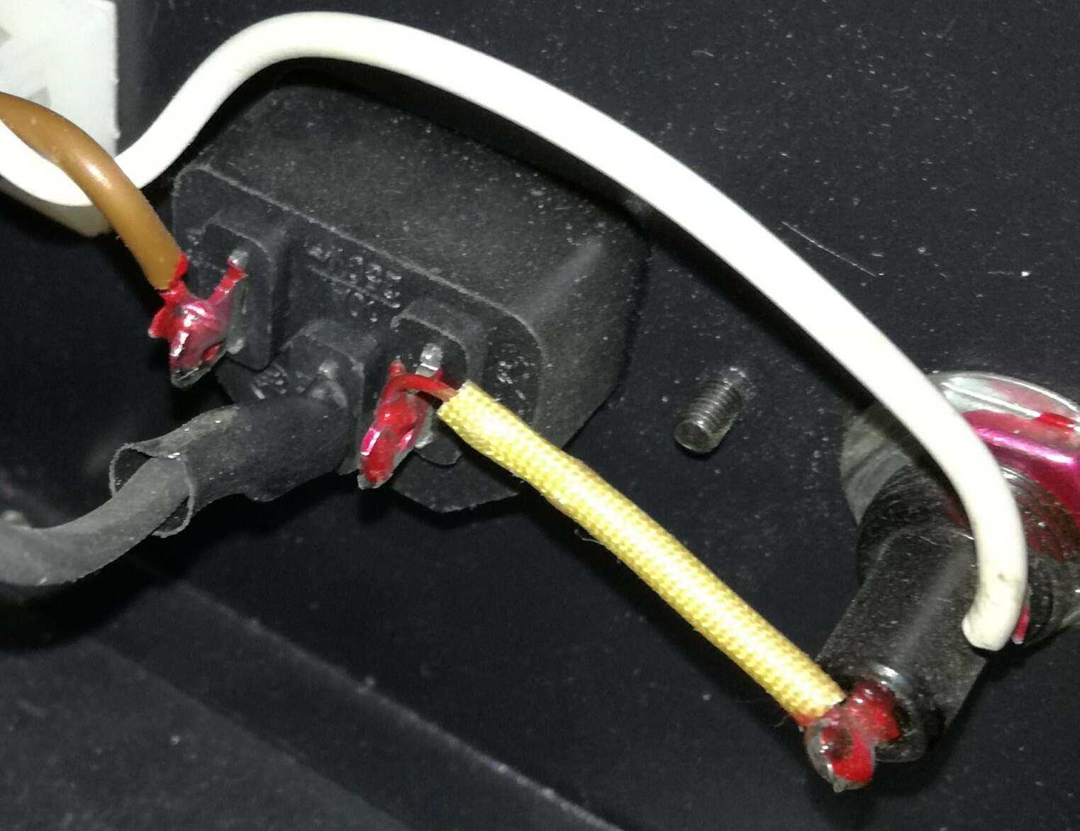

Zen Mod Napisano Avgust 30, 2019 #72 Napisano Avgust 30, 2019 spoji uzemljenje sa IEC direktno na sasiju, zica na onu stopicu blizu trafoa odlemi zutu zicu koja spaja sasiju i audio gnd proveri multimetrom - tada treba da nemas spoj izmedju audio gnd i sasije na kraj zalemi NTC od 10-15R (veci , min. 10mm precnika, to je onda klasa inrush current supressora) NTC zalemi na stopicu na sasiji onda ti ej audio gnd dovoljno elevirana od sasije , a i dalje je sve sigurno
revox Napisano Avgust 30, 2019 Autor #73 Napisano Avgust 30, 2019 9 minutes ago, Zen Mod said: spoji uzemljenje sa IEC direktno na sasiju, zica na onu stopicu blizu trafoa odlemi zutu zicu koja spaja sasiju i audio gnd proveri multimetrom - tada treba da nemas spoj izmedju audio gnd i sasije na kraj zalemi NTC od 10-15R (veci , min. 10mm precnika, to je onda klasa inrush current supressora) NTC zalemi na stopicu na sasiji onda ti ej audio gnd dovoljno elevirana od sasije , a i dalje je sve sigurno Oket ... ce sjutra to da uradim pa javljam

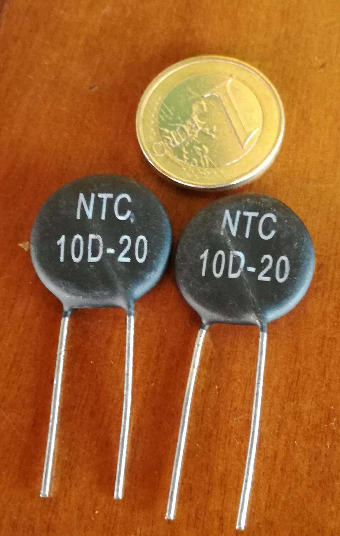

Zen Mod Napisano Avgust 30, 2019 #74 Napisano Avgust 30, 2019 ako nemas NTC u fiocii , gledaj da li imas starih napajanja od PC unutra obicno ima NTC od 5-10R mozes da stavis dva u red , da bi imao bar 10R ako nisi siguran kako izgleda , pitaj
revox Napisano Avgust 30, 2019 Autor #75 Napisano Avgust 30, 2019 20 minutes ago, Zen Mod said: ako nemas NTC u fiocii , gledaj da li imas starih napajanja od PC unutra obicno ima NTC od 5-10R mozes da stavis dva u red , da bi imao bar 10R ako nisi siguran kako izgleda , pitaj Evo dao se kod druga u potragu za NTC .... Naravno da ce pitam sve sto ne znam

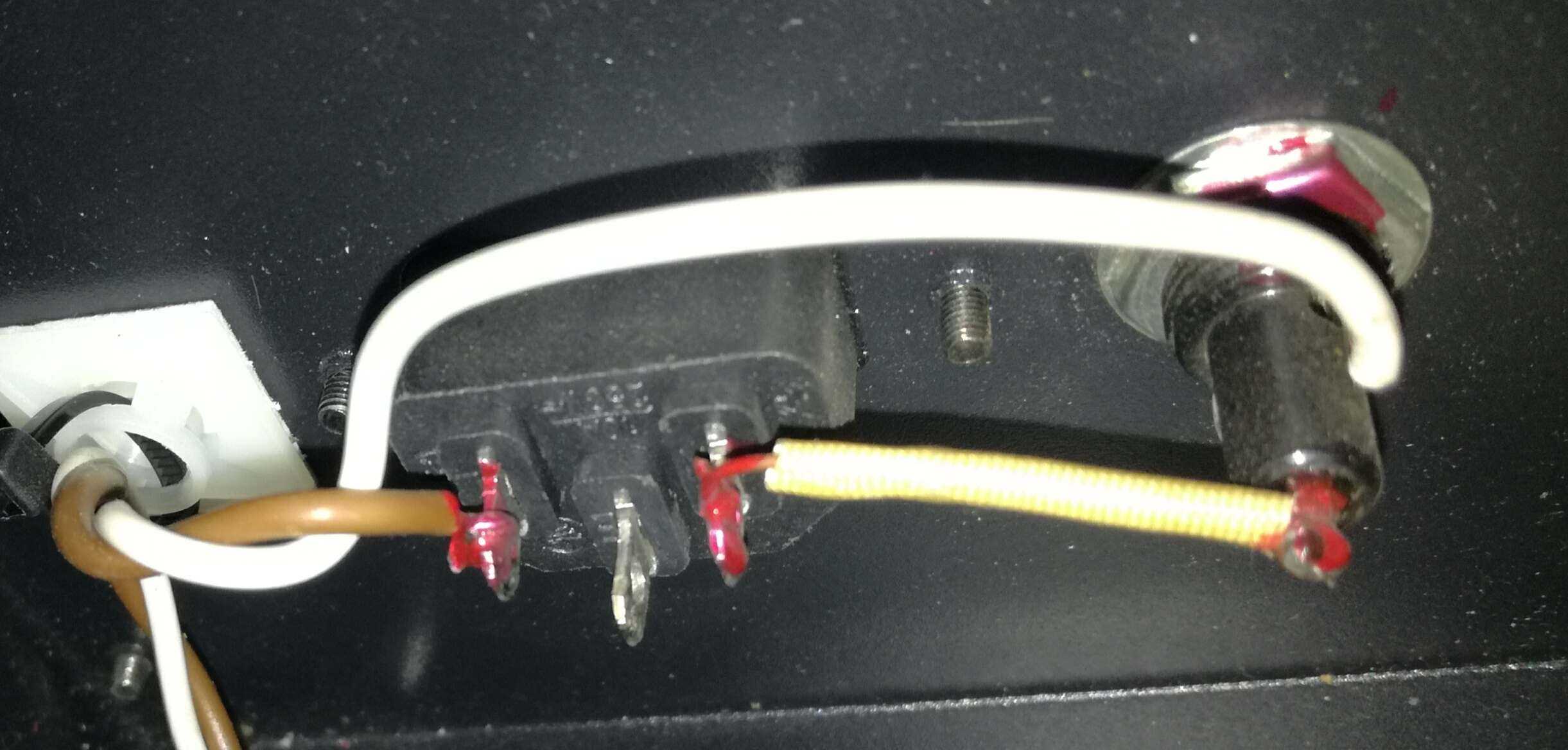

revox Napisano Avgust 30, 2019 Autor #76 Napisano Avgust 30, 2019 da ponovim gradivo Ovo I ovo Spojim Ovo raskacim Pa na njega nakacim NTC I onda nakacim na sasiju pod saraf

Zen Mod Napisano Avgust 30, 2019 #80 Napisano Avgust 30, 2019 2 hours ago, revox said: Nesto gledam pa ne znam jel ovde dobro rijesen ground evo fotki trenutne situacije uzemljenje ne ide na suko trafo je gumom izolovan od sasije a sa njega ide uzemljenje na sasiju zica sa trafoa na sasiju kaze da je gumom izolovan samo u smislu vibracija , i to jedino ako i sa donje strane ima gumene podloske , radi dvosmerne izolacije
revox Napisano Avgust 30, 2019 Autor #81 Napisano Avgust 30, 2019 46 minutes ago, Zen Mod said: zica sa trafoa na sasiju kaze da je gumom izolovan samo u smislu vibracija , i to jedino ako i sa donje strane ima gumene podloske , radi dvosmerne izolacije Tako je ... samo sa donje strane ima gume ... vjerovatno radi vibracije ... da li sarafi koji drze trafo imaju vezu sa sasijom pretpostavljam da nemaju jer ne bi onda stavljana zica sa trafoa sasiju to ce sjuta vidim .... a ako srafovi daju kontakt trafoa sa sasijom ona ima dupli kontakt I preko zice ... moze li to pravi ground loop? I audio ploca lezi na gumama, onnim malim od pinc rolera sa reversnog deka a kroz nju ide saraf koji drzi plocu ali ti srafovi nemaju koneksiju sa groundom audio ploce ... ne znam bih li ground rucke skinuo sa audio ploce pa nekom zicom odveo na onaj saraf na sasiji
Zen Mod Napisano Avgust 30, 2019 #82 Napisano Avgust 30, 2019 ignorisi trafo , nije bitan u celoj prici uradi sto ti rekoh za pocetak , onda ces cackati dalje
revox Napisano Avgust 30, 2019 Autor #83 Napisano Avgust 30, 2019 2 minutes ago, Zen Mod said: ignorisi trafo , nije bitan u celoj prici uradi sto ti rekoh za pocetak , onda ces cackati dalje Ok
revox Napisano Avgust 31, 2019 Autor #84 Napisano Avgust 31, 2019 eve gi ... najveci sto sa nasao dal da metnem jedan il dva redno
Zen Mod Napisano Avgust 31, 2019 #85 Napisano Avgust 31, 2019 1 mozes i E da zalepis na dno , drasticno povecava vrednost preampa
revox Napisano Avgust 31, 2019 Autor #86 Napisano Avgust 31, 2019 55 minutes ago, Zen Mod said: mozes i E da zalepis na dno dosta je I ovo ... ce vidimo oce smanji brum

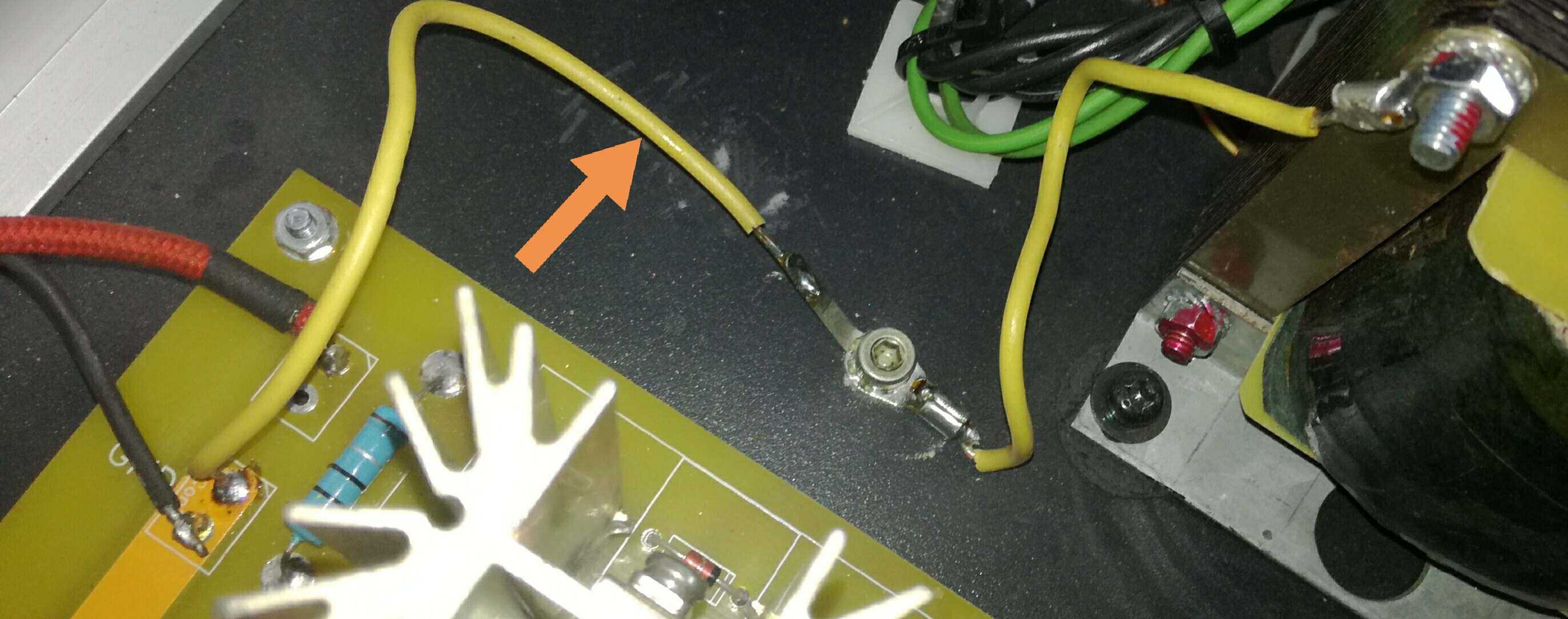

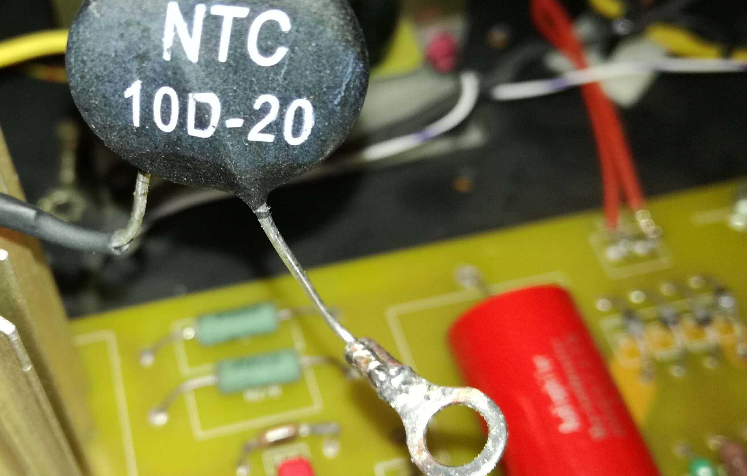

revox Napisano Avgust 31, 2019 Autor #87 Napisano Avgust 31, 2019 montiro NTC al kroz njega prodje ground I opet dojde na sasiju inace ga nema ni sa audio ploce ni sa napajanja
revox Napisano Avgust 31, 2019 Autor #88 Napisano Avgust 31, 2019 Sve spojio u jednu tacku Ground rucke-ljubicasto bijeli Ground audio I ploce napajanja - zuti preko NTC ground trafoa - zuti , mada ga ima I preko sarafa za montazu I odatle crnim ide na suko da ukljucim ... pa sto bog da vladd je reagovao/la na ovo 1
