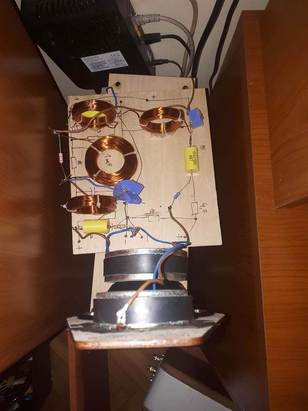

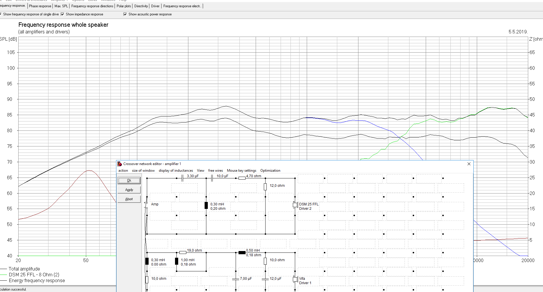

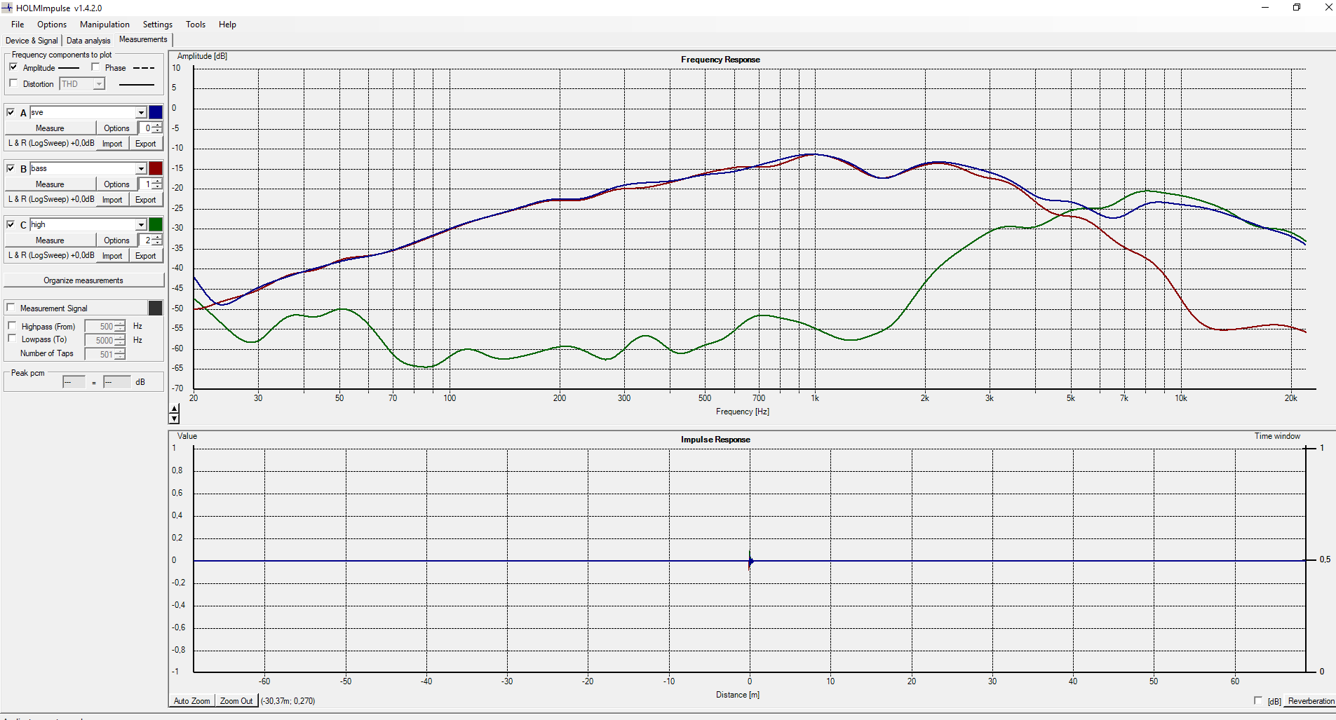

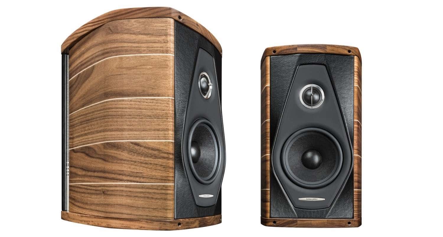

Aleks Napisano Maj 6, 2019 #1 Napisano Maj 6, 2019 Tek da nije da samo moderiram i brišem nešto po vorumu, eto da se vidi da sam i ja neki sweisser Mitteltonner je Vifa P13WH a hotchtonner visatonov titanijumac. Projektuj, pa meri...... Slušni test propas' pa sam sam nešto modifikovao, i sada ovo ovako lepo mnogo svira: To će se meri opet... kad bude vremena. E da, ideja generalna je da to sve izgleda ovako: Šta će da ispadne, i kad... stay tuned! aaa zmaju!, mutayu, vladd and 7 ostalih je reagovao/la na ovo 4 3 3
NIXIE Napisano Maj 7, 2019 #2 Napisano Maj 7, 2019 12 hours ago, Aleks said: To će se meri opet... kad bude vremena. Mnogo ti je visoko ukrštanje na 4500Hz, možda oko 2500 za taj midbass.
Aleks Napisano Maj 7, 2019 Autor #3 Napisano Maj 7, 2019 3000-3500 će biti sjajno. Ma peva ova Vifa mnogo lepo

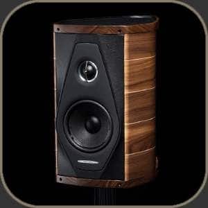

NIXIE Napisano Maj 7, 2019 #4 Napisano Maj 7, 2019 38 minutes ago, Aleks said: 3000-3500 će biti sjajno. Ma peva ova Vifa mnogo lepo A ja uzeh one lošije Vifa P13 WH na KP. Visokotonci poručeni ovi, jer su 8oma, originalni su 4oma: https://www.aliexpress.com/item/pair-Melo-David-davidlouis-audio-hifi-tweeter-pair-vifa-XT25-free-ship-hifi-audio-hifi-bookshelf/32831116094.html?spm=2114.search0604.3.16.1020b2e64KXV15&ws_ab_test=searchweb0_0,searchweb201602_8_10065_10068_319_10059_10884_317_10887_10696_321_322_10084_453_10083_454_10103_10618_10307_537_536,searchweb201603_53,ppcSwitch_0&algo_expid=cc2b8cf5-a14f-4b3f-953d-fcc1a5af9852-2&algo_pvid=cc2b8cf5-a14f-4b3f-953d-fcc1a5af9852&transAbTest=ae803_4 A kad će biti gotovo pitaj boga, sve mogu da odradim sam osim bočnih stranica. To ću videti da mi neko odradi. Kutije su 5,5l taman za P13 u bassreflex. Ovde su na slici Vifa PL14WJ i XT25SC90 u Sonus Faber Toy monitor.
Aleks Napisano Maj 7, 2019 Autor #6 Napisano Maj 7, 2019 Daa, Olympica I Kako trenutno nemam para za Sonus Fabere, rešio sam da ih spravim sebi. A kako oni koriste sopstvene drajvere, onda je još lakše - ne moraš da se mučiš da tražiš koje su drajvere čijih proizvođača koristili i kakva je skretnica, nego uzmeš šta imaš i isprojektuješ sam Iscrtaš pa polako pakonja je reagovao/la na ovo 1
