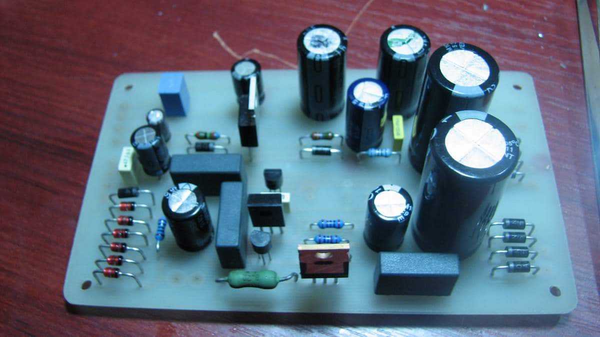

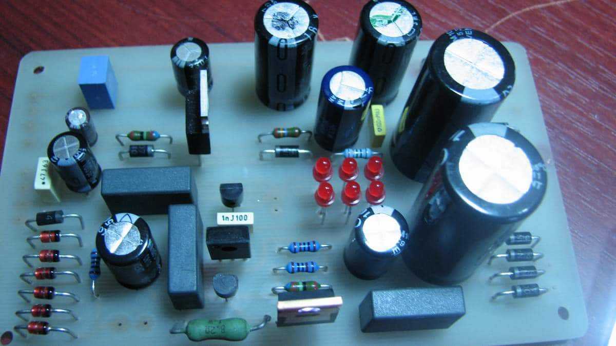

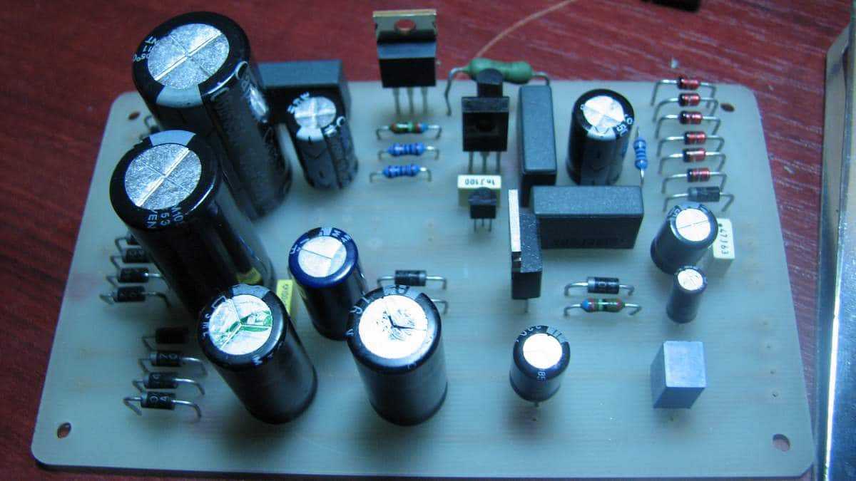

stein Napisano Jul 12, 2011 Autor #652 Napisano Jul 12, 2011 Još fale stopice za izvode i LED... ko uz inat ni jedne crvene od 3mm...
guja011 Napisano Jul 13, 2011 #653 Napisano Jul 13, 2011 lepo sam te pito el treba šta.sledeći put piši, nije to sramota.da me ne mrzi okačio bih ti slidžu 1500 ledara na rolni.
stein Napisano Jul 13, 2011 Autor #654 Napisano Jul 13, 2011 lepo sam te pito el treba šta.sledeći put piši, nije to sramota.da me ne mrzi okačio bih ti slidžu 1500 ledara na rolni.Ma daj, još juče uveče u pola do ponoći sam bio 100% siguran da ih imam punu kesu. A stopice samo fale sa PCB-a, ne fale na stanju, a sada vala više ni ludare, ovaj, ledare... Hitna je samo par stotina metara od Elemente pa kad sam već išao na hitnu, onda oma posle i do elemente po ludare, ovaj, ledare...

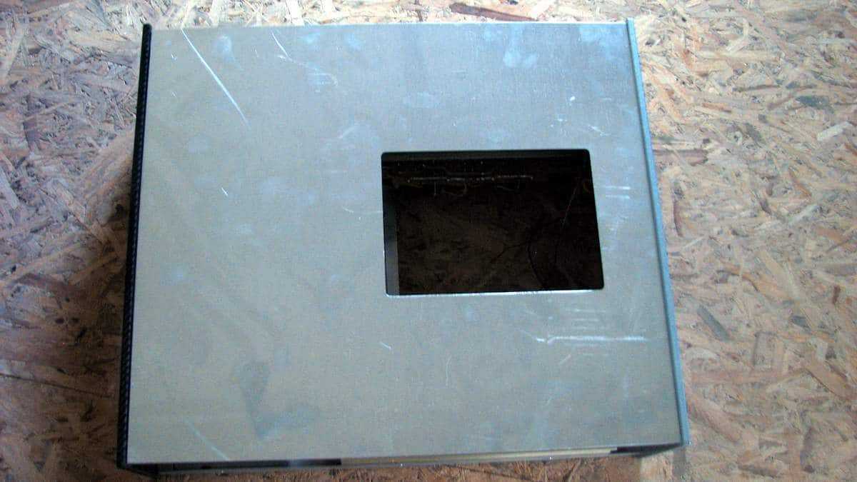

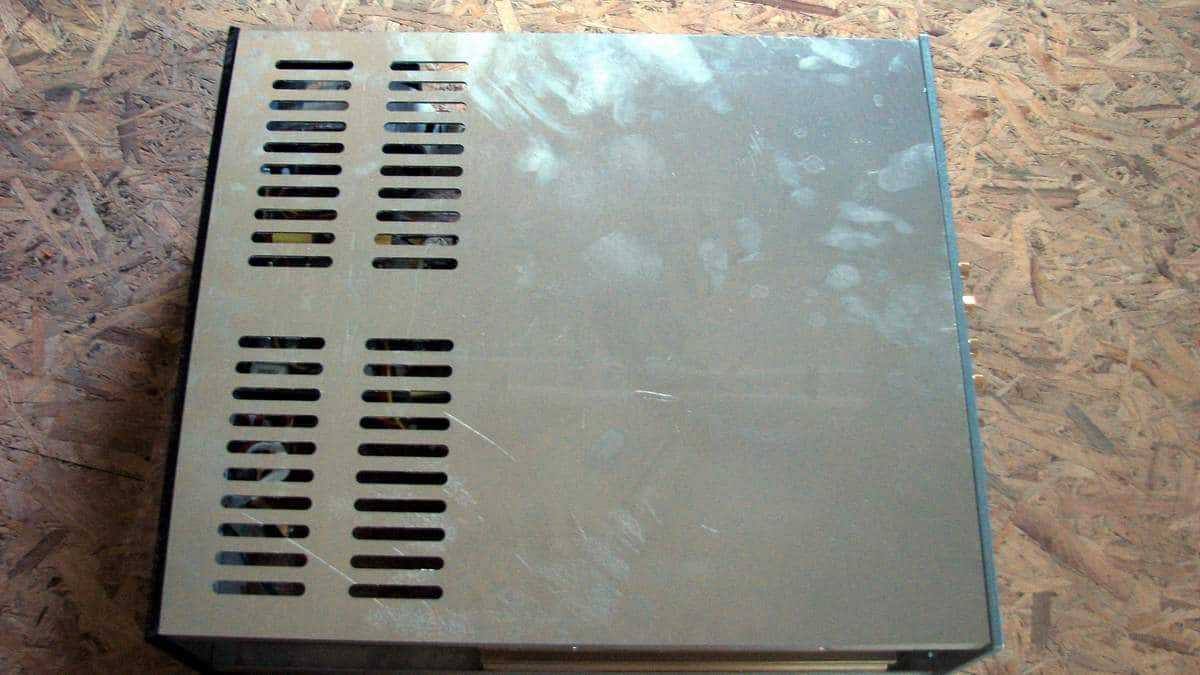

stein Napisano Jul 14, 2011 Autor #655 Napisano Jul 14, 2011 Polako, ali sigurno... Ploče su 2mm alu lim, rezano na laseru. Pošto je ostatak konstrukcije urađen kao samonoseća šasija, trebaće samo nekoliko rupica strateški raspoređenih.

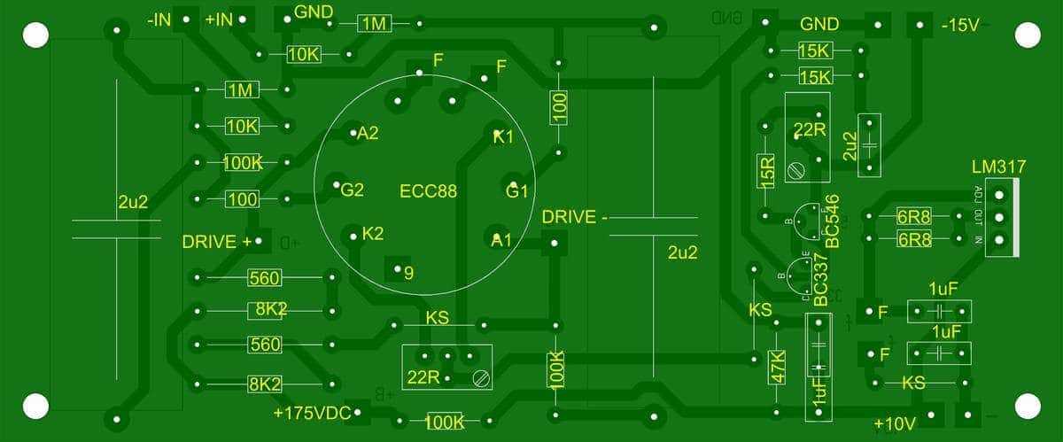

stein Napisano Jul 20, 2011 Autor #656 Napisano Jul 20, 2011 Na kraju, morao sam da ponovo dorađujem (šta ti je strog učitelj, a sve bez batinanja) i tako, poslednja varijacija na temu cevnog dela....

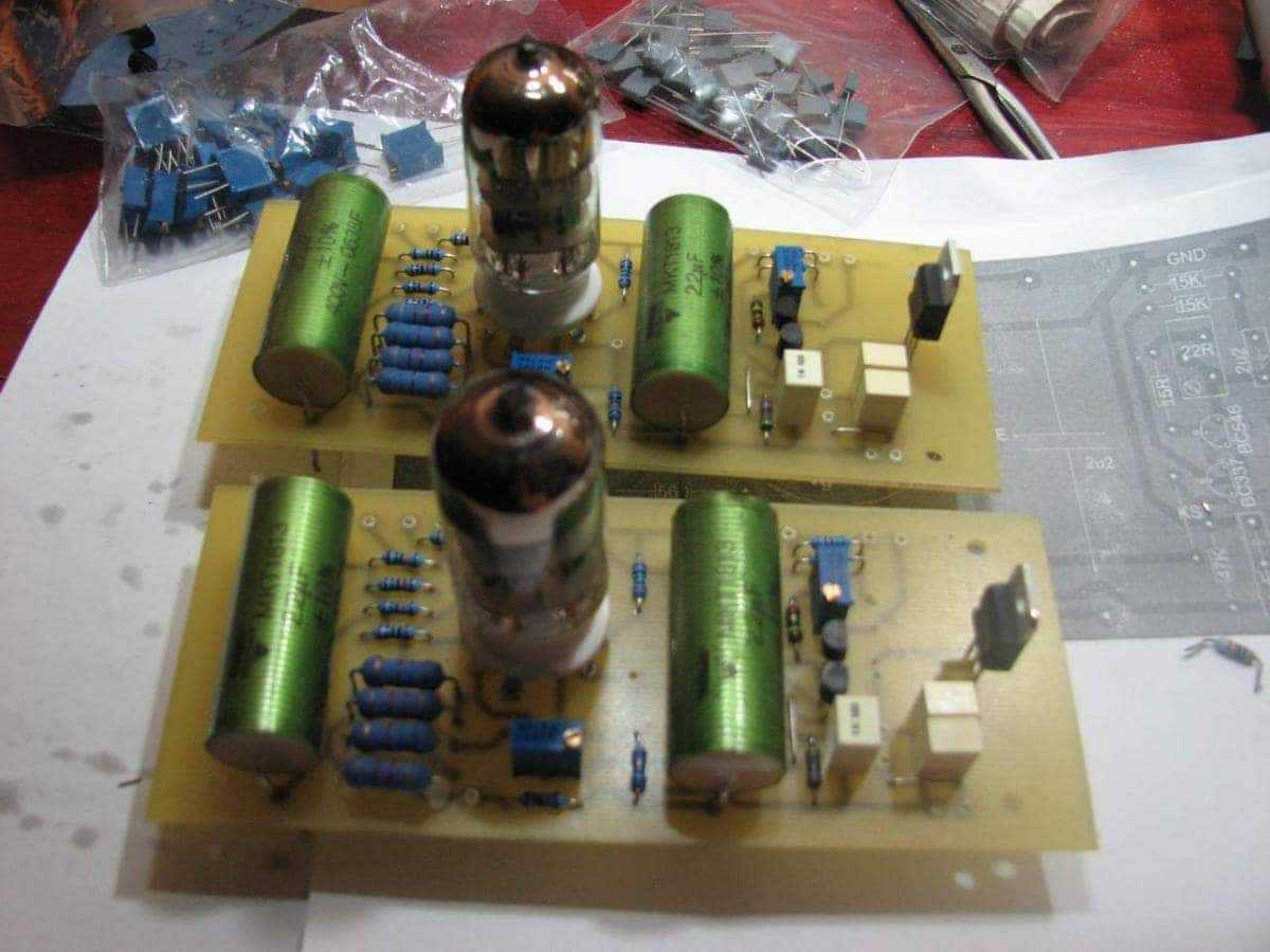

stein Napisano Jul 23, 2011 Autor #657 Napisano Jul 23, 2011 Samo za Guju... GROK, KRE! Još da znam gde sam zaturio otpornike od 6.8 oma...
guja011 Napisano Jul 23, 2011 #658 Napisano Jul 23, 2011 pazi sad kad ne mogu da poverujem da nisi opsekao pcb na meru.sledeći put ćeš dobiješ nasred A4 formata.
guja011 Napisano Jul 23, 2011 #659 Napisano Jul 23, 2011 uzgred, ili ti je tupa burgijica ili mala brzina bušenja (ili si nalego ko sivonja, votever)
stein Napisano Jul 24, 2011 Autor #660 Napisano Jul 24, 2011 Bušilica je kesa. Da sam znao koliko je đubre, ne bih je kupio. Al' je razbušila 2500+ rupa kada smo radili grupno pločice za F5 pa je Tibor malo zajebunio neke rupe a mene mrzelo da vraćam, objašnjavam, raspravljam se (a Tibor inače nije osoba sa kojom može čovek da se posvađa, kulturan i suzdržan) tako da sam kupio ovu pa rekoh, biće dobra za tu i tamo. Za to je i dobra. Tu i tamo, ponekad. Eh, da mi je ona iz Conrada što sam nekada davno imao... E, to je bila bušilica....
