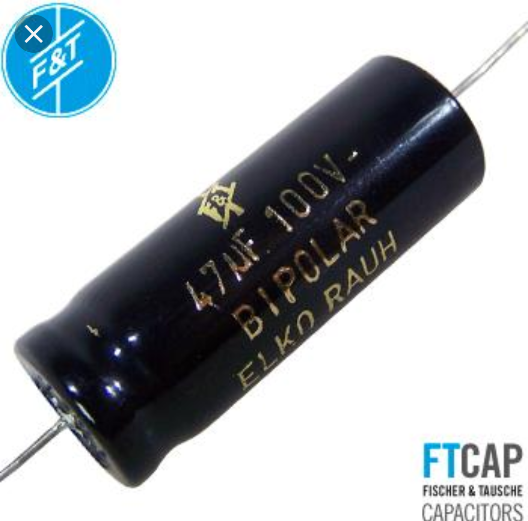

NIXIE Napisano Maj 22, 2019 #160 Napisano Maj 22, 2019 54 minutes ago, revox said: smanjio kond na 1,75 ... stisao se gornji spektar pa imas osjecaj da se donji pojacao ... dal je bolje il nije u dilemi ... mislim da je mjera nesto izmedju ovoga i 2,35 ... ce probam samo da nabodem kond Al nemoj one elektrolite što si vezao na red, uzmi neki PP blok, to je barem jeftino.

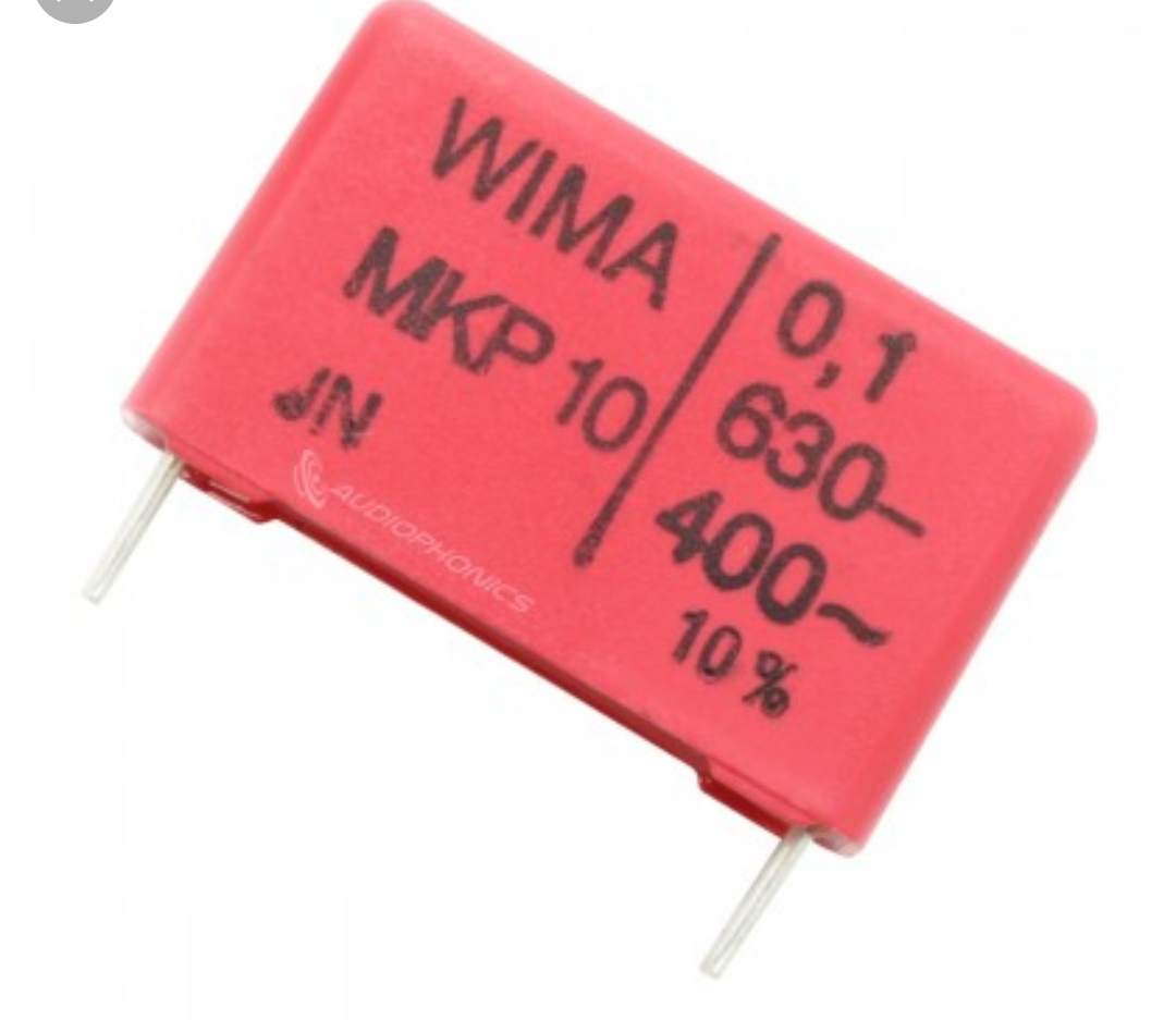

revox Napisano Maj 22, 2019 Autor #163 Napisano Maj 22, 2019 38 minutes ago, NIXIE said: Al nemoj one elektrolite što si vezao na red, uzmi neki PP blok, to je barem jeftino. metnuo ove bipolarne F&T na red da dodjem do potrebne vrijednosti i wima mkp10 blok u paralelu ... soooo ne valja .... kaki drajveri taki I kondovi 35 minutes ago, Zen Mod said: a yes il ih bar nakiseli malo u moru jedno 3 dana , da vrate vlagu zaliveni care sobje bande ... njemacka tehnologija nemze nic udje I izadje
NIXIE Napisano Maj 22, 2019 #164 Napisano Maj 22, 2019 1 hour ago, revox said: soooo ne valja .... Ne valja na red zato što u svakom tom bipolarnom imaš po dva elektolita polarisana vezana na red (back to back). Znači sad imaš 4 osrednja kondenzatora na red. Gde to može da valja.

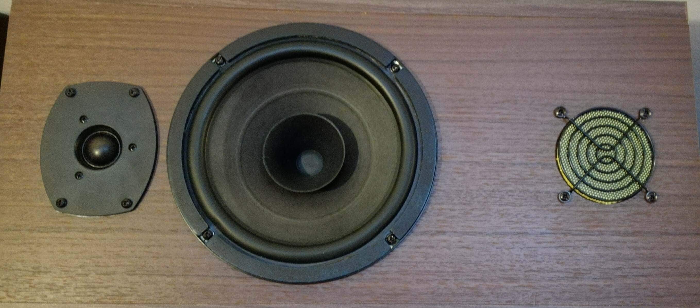

revox Napisano Maj 26, 2019 Autor #165 Napisano Maj 26, 2019 final touch maske varioventa manje dreci zuta magicna
revox Napisano Jun 4, 2019 Autor #166 Napisano Jun 4, 2019 svega mi ova iskra radi do jaja malo se igro sa varioventom I dampingom I nasao mjeru da oprostite usrala se u sve sto se sad radi od manjih kutija tu do 6-7-800 eura I ima basa da ne fali ... za one koji vole da im basic pomjera namjestaj ili skida gacice dragoj - nema ... a men to ne treba ... jos malo necu ni moje moc skinut vladd, djmilicic, joseperdomo and 2 ostalih je reagovao/la na ovo 1 4
