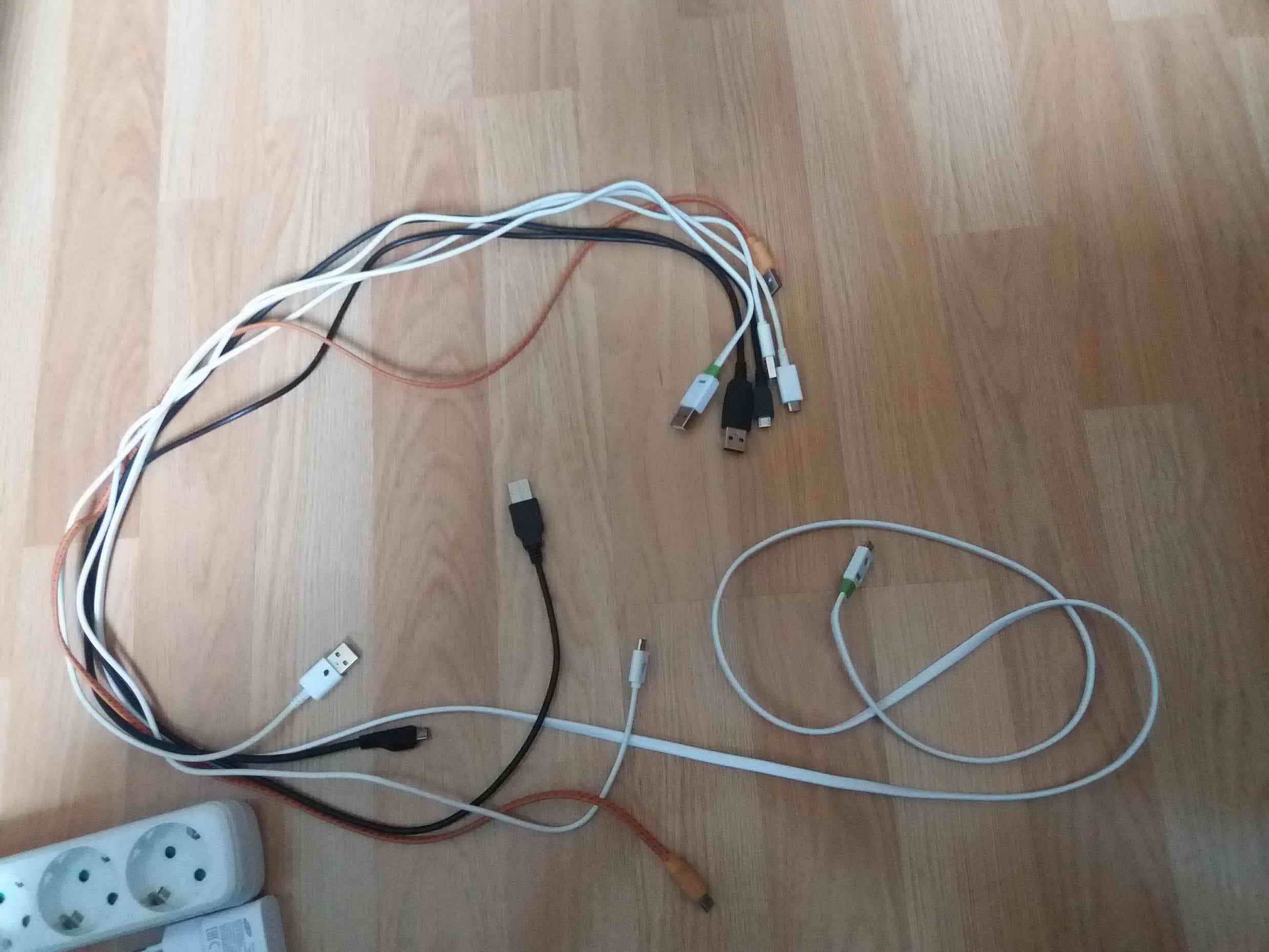

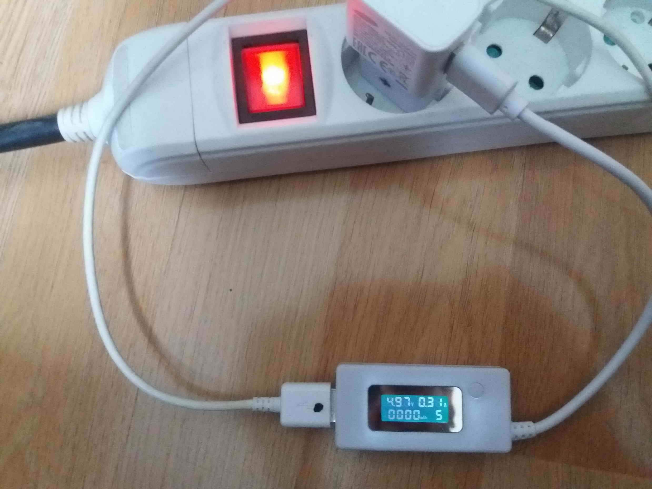

USB kablovi puno utiču na brzinu punjenja mobilnih telefona i sličnih spravica.

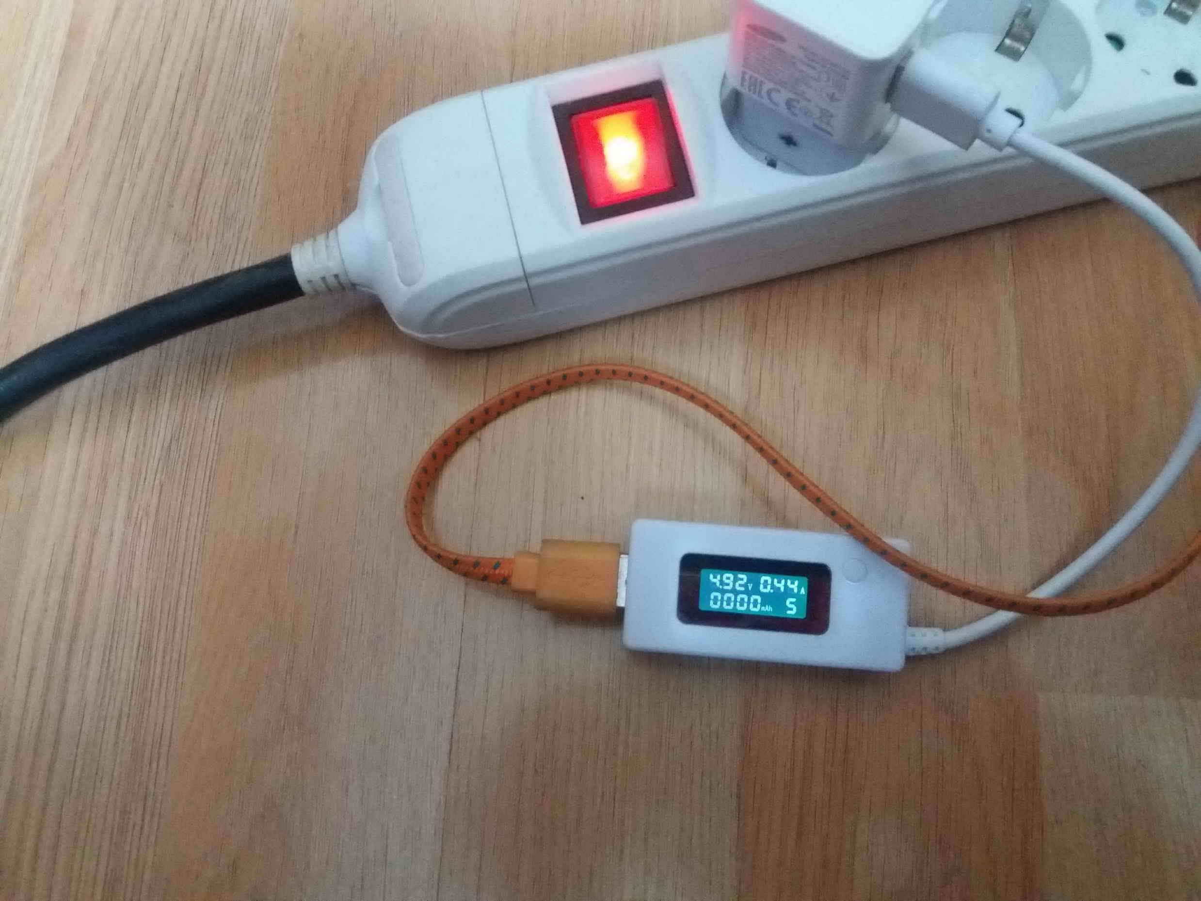

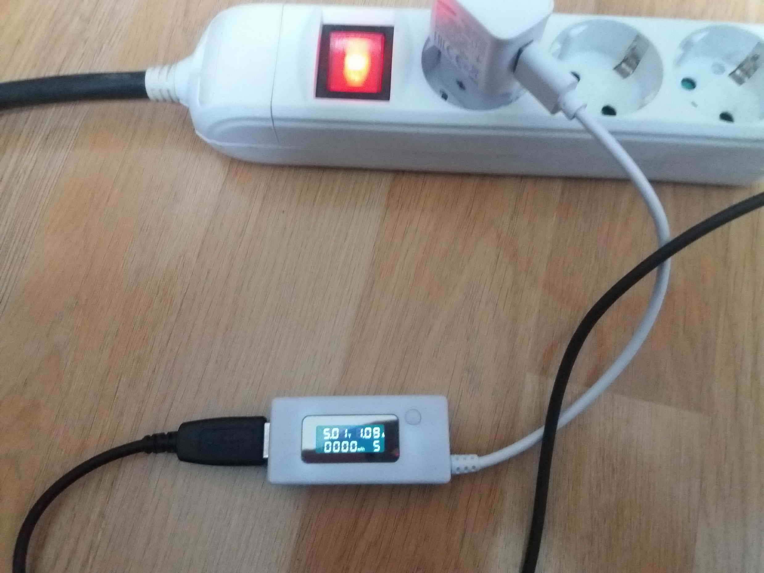

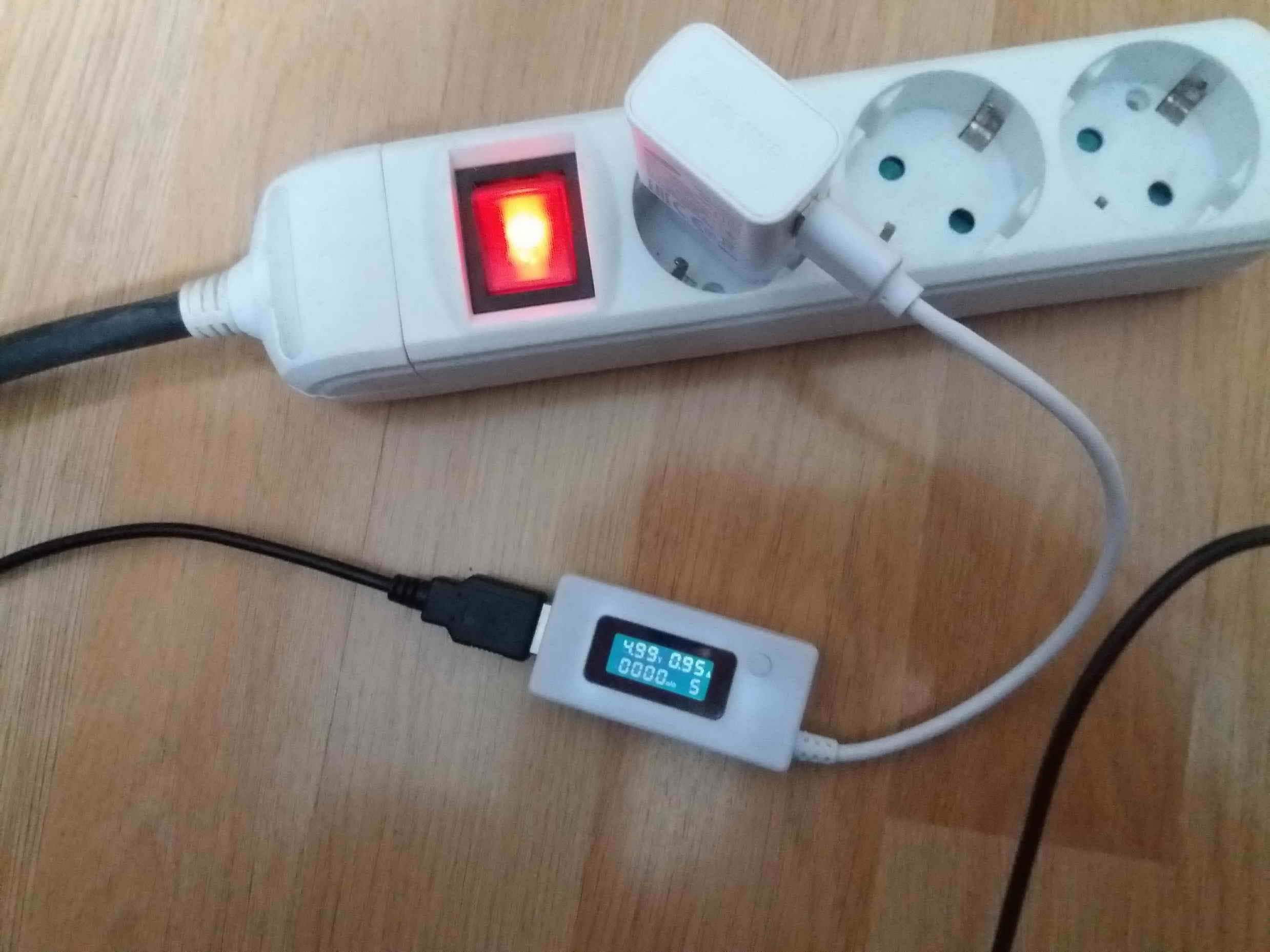

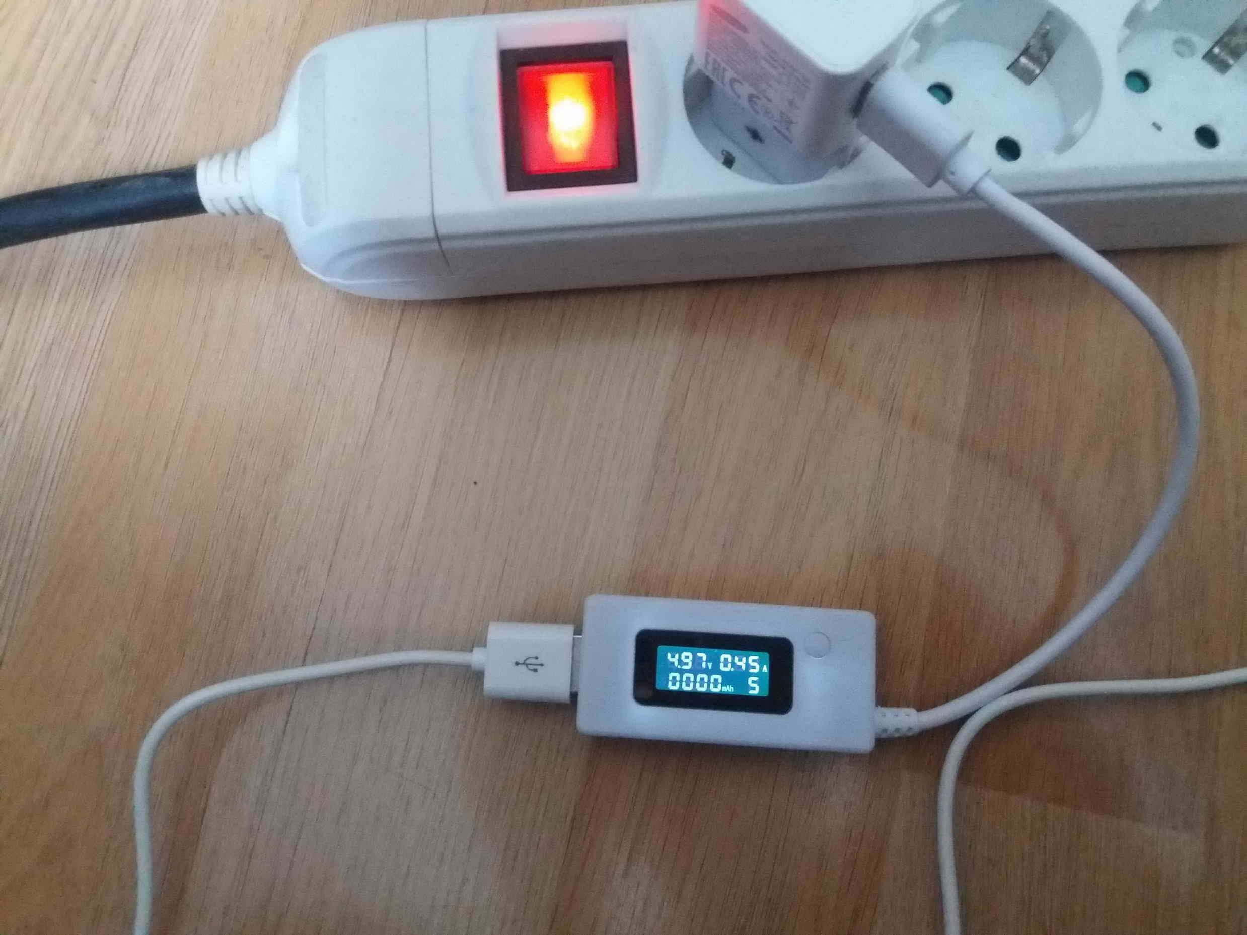

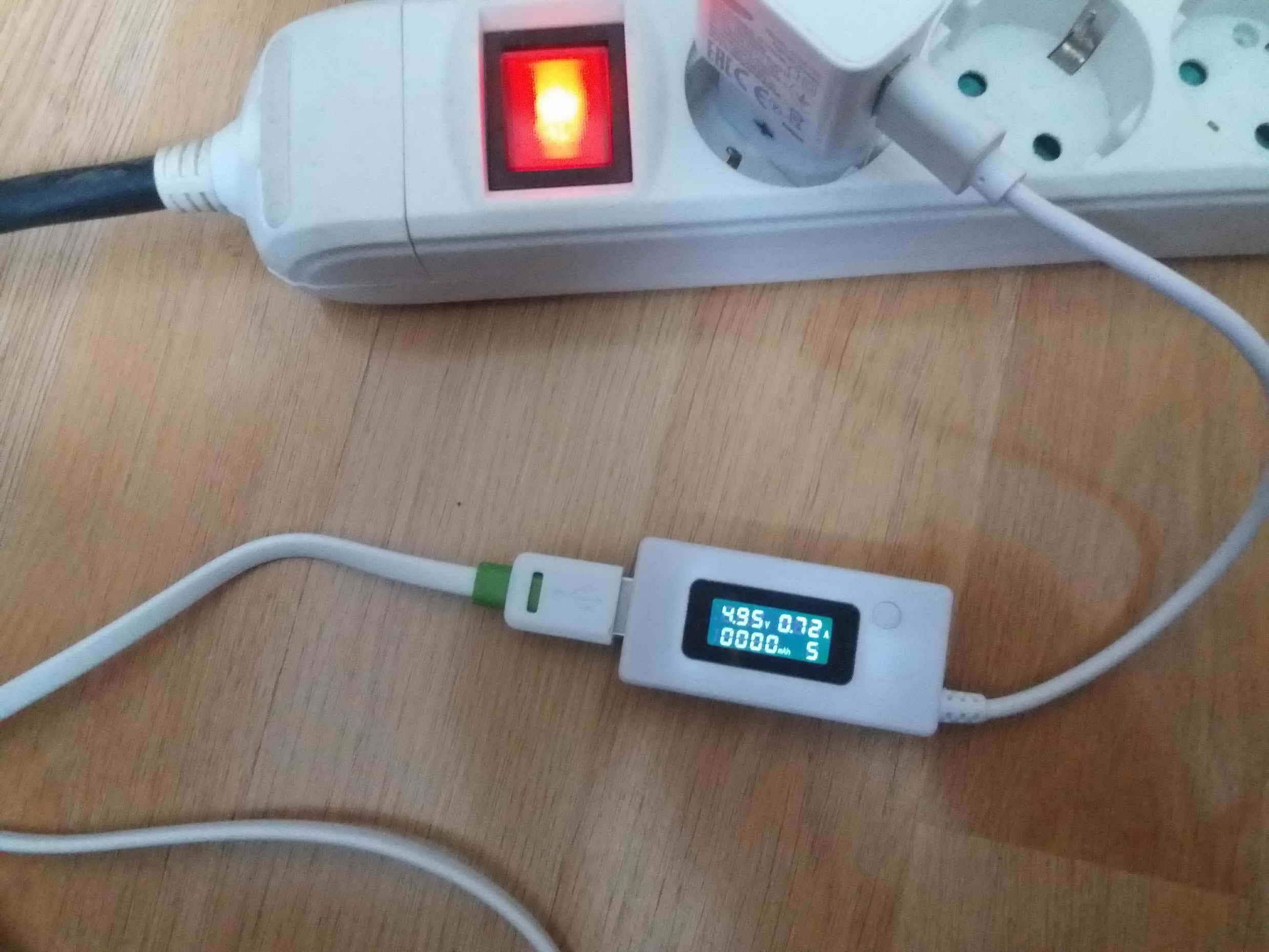

Testirao sam 6 kablova koje sam imao pri ruci, odnos struje punjenja je bio 1:3.
Kablovi su dužine 1-2m.
Samsung originalni punjač i mobilni Samsung J5 su korišćeni, merač je PRC.

Nemam pojma šta je ali ovi švabski debeli kablovi očigledno brže pune telefon.  Ili su pretanki u običnim kineskim.
Mislim da je to suština. Tanke žice u nekim kablovima. Stalno me nerviralo što se sporo puni telefon, pa sam kupio ono sokoćalo od 3.5$ da vidim o čemu se radi. Mrdao sam kontakte da proverim da nije manja struja zbog lošeg kontakta ali nije, svi čvrsto ulaze u konektor na telefonu.
Mereno je uvek sa istim punjačem, jer ima razlike i između punjača ali ne toliko puno kao kod kablova.

Ti si u prvom postu upravo i izmerio da kablovi koje imaš ne mogu  povuku više od 500mA.
Kupi deblji pa da vidimo razliku.  ;)
Ti kilavi su stigli uz mobilni i još neku spravicu, narandžasti je bio poklon u Gigatronu uz nešto što sam kupio,  a oni što daju veće struje su naknadno kupljeni. Oba crna su ok, onaj beli od 2m bi verovatno pustio oko 1A da je duplo kraći.
