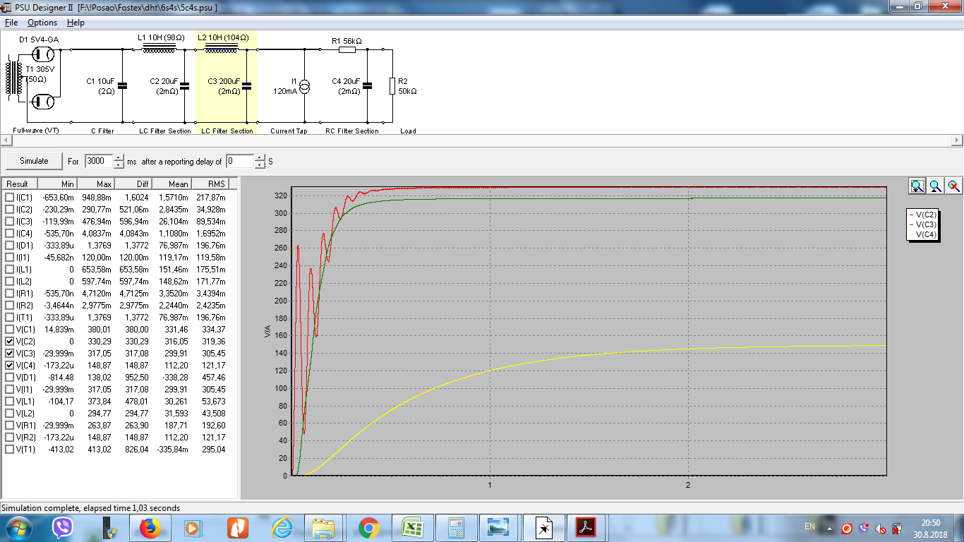

djmilicic Napisano Avgust 30, 2018 Autor #32 Napisano Avgust 30, 2018 Da li je ovaj proraćun po PSUD-u ok - ispravljačica je 5c4s, a za ovu 5v4 kažu da je direktna zamena. Napajanje izlaza je na oko 315V, drajvera na 150V. 5c4s.psu

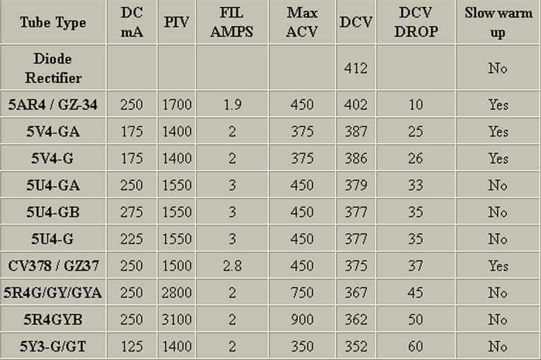

чика-Брка Napisano Avgust 30, 2018 #33 Napisano Avgust 30, 2018 1 hour ago, djmilicic said: Da li je ovaj proraćun po PSUD-u ok - ispravljačica je 5c4s, a za ovu 5v4 kažu da je direktna zamena. Napajanje izlaza je na oko 315V, drajvera na 150V. 5c4s.psu 5Y3GT ili ruska 5C4S - izbegavaj. dobre su ispravljacice ali imaju veliki voltage drop. 5Y3GT ili ruska 5C4S nemaju veze sa 5V4. razlicite lampe i po snazi (mA) i po voltage drop-u. na kraju, i po zvuku

чика-Брка Napisano Avgust 31, 2018 #39 Napisano Avgust 31, 2018 u vezi ispravljacice - ono sto sam ti napomenuo tebi treba slow warm up ispravljacica. 5C3S i 5C4S otpadaju.
