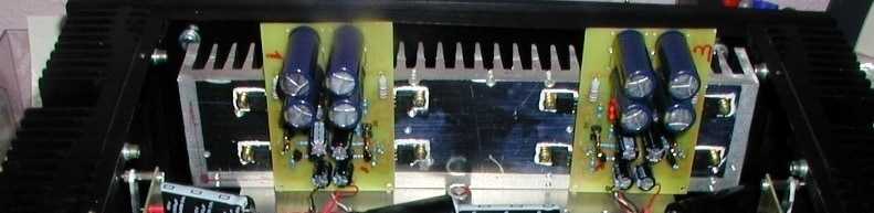

stefaca Napisano Februar 17, 2010 Share #89 Napisano Februar 17, 2010 onoliko hladilo treba za ovo cudo? pa ne dolazi znaci u obzir kod mene za preamp koji ce uslediti nekada u mom zivotu Link to comment Podeli na ovim sajtovima More sharing options...
pile Napisano Februar 17, 2010 Share #90 Napisano Februar 17, 2010 onoliko hladilo treba za ovo cudo? pa ne dolazi znaci u obzir kod mene za preamp koji ce uslediti nekada u mom zivotuTo je za 60v 120mA pa računaj. Ne treba toliki za preamp. Link to comment Podeli na ovim sajtovima More sharing options...
Ја sam sam Napisano Februar 17, 2010 Share #91 Napisano Februar 17, 2010 Onoliko hladilo treba za ovo cudo? дискО_Сту Link to comment Podeli na ovim sajtovima More sharing options...
stefaca Napisano Februar 17, 2010 Share #92 Napisano Februar 17, 2010 cekam da cujem jos i zvucne rezultate ali ne polazem velike nade zbog tih velikih hladjenja Link to comment Podeli na ovim sajtovima More sharing options...

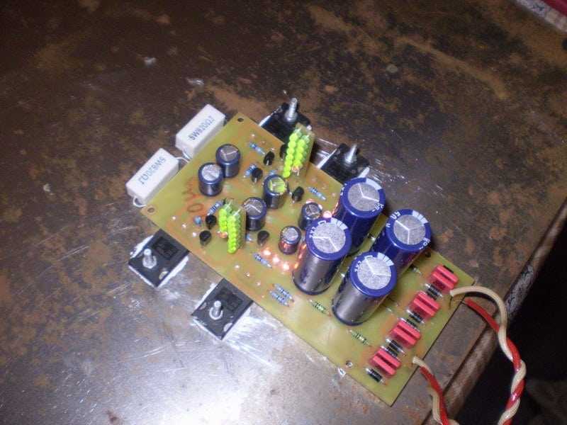

viktor1986 Napisano Februar 17, 2010 Autor Share #93 Napisano Februar 17, 2010 Oš da falim, ili oćeš iskreno Auuu,pa ti ga sastavi? Valja li?! Link to comment Podeli na ovim sajtovima More sharing options...
pile Napisano Februar 17, 2010 Share #94 Napisano Februar 17, 2010 Auuu,pa ti ga sastavi? Valja li?!Radi :buehehe:Svi me nešto danas ispituju za Salas reg. Šta ste čekivali, čudo. Ne može da popravi nešto što ne valja.Što reče Sipi, nisam ga probao sa MC preampom, pa ne mogu da mu sudim. Sasvim korektno shunt napajanje. Može da se napanji koliko ti treba. Vidim da su ga neki terali skoro 1A za napajanje D prcvoljaka. Link to comment Podeli na ovim sajtovima More sharing options...

viktor1986 Napisano Mart 29, 2010 Autor Share #97 Napisano Mart 29, 2010 Danas su poruceni transformatori iz Trafco-a. Za par dana ce biti gotovi. Jos samo elektroliti da mi stignu pa onda mogu da probam da li radi ili ne ovo napajanje, nadam se da hoce. Link to comment Podeli na ovim sajtovima More sharing options...
viktor1986 Napisano April 10, 2010 Autor Share #98 Napisano April 10, 2010 Napajanje je proradilo iz prve! Prvo me je nesto zezao trafo, izbijao je osigurac. Stavio sam brzi osigurac od 0.16A na trafo od 30VA i dva puta je pregoreo osigurac. Video sam da je tu nesto cudno pa reko aj da otkacim slepi zavojak i kada ono osigurac vise ne izbija, dakle ovaj brzi od 0.16A. Trafco za ovaj moj trafo savetuje upotrebu tromog osiguraca od 0.2A, sledece nedelje cu ga probati. Posle je na sekundar povezan regulator i opterecen regulator sa 820oma, a ogranicio sam ukupnu struju na oko 100mA. Izlazni napon je +/-23.9V DC, nemam mogucnost merenja na drugu decimalu, skala instrumenta je bila na 200V a manja je na 20V. Trafo je miran ko bubica, ne zuji. E sada, napon sekundara trafoa je 2*25V AC opterecen a napon posle grec-a je +/-30V DC sto mi je cudno i ne znam zbog cega. Da li se sada treba poigrati sa vrednoscu otpornika od 1W(zeleni) u RCRC kombinaciji posle grec-a???otpornik je od 10oma a kondenzator je 1800uF. Link to comment Podeli na ovim sajtovima More sharing options...
pile Napisano April 10, 2010 Share #99 Napisano April 10, 2010 Da li se sada treba poigrati sa vrednoscu otpornika od 1W(zeleni) u RCRC kombinaciji posle grec-a???otpornik je od 10oma a kondenzator je 1800uF.Da, skini ih Link to comment Podeli na ovim sajtovima More sharing options...
viktor1986 Napisano April 10, 2010 Autor Share #100 Napisano April 10, 2010 Da, skini ih Probao sam da smanjim vrednost otpornika od 10oma na 4.7oma ali je prica skoro ista. Na zalost, crko mi osigurac prilikom ukljucenja( da ne bude zabune, ukljucio sam par puta sa 4.7oma ali je posle jednog treceg ukljucenja vrisnuo osigurac) pa sada nemam vise osiguraca, tek sledece nedelje idem da kupim... Link to comment Podeli na ovim sajtovima More sharing options...
pile Napisano April 10, 2010 Share #101 Napisano April 10, 2010 Na zalost, crko mi osigurac prilikom ukljucenja( da ne bude zabune, ukljucio sam par puta sa 4.7oma ali je posle jednog treceg ukljucenja vrisnuo osigurac) pa sada nemam vise osiguraca, tek sledece nedelje idem da kupim... Stavi mu soft start Viktore, jel se ti šališ? Stavi osigurač kakav imaš 1-2A šta god. Neće taj osigurač da spreči crkavanje tranzistora, ako nešto krene po zlu.To je samo zbog toga, ako negde grdno zabrljaš, da ne zapališ kuću. Stavi licnu, totalno nebitno. Link to comment Podeli na ovim sajtovima More sharing options...
viktor1986 Napisano April 10, 2010 Autor Share #102 Napisano April 10, 2010 Stavi mu soft start Viktore, jel se ti šališ? Stavi osigurač kakav imaš 1-2A šta god. Neće taj osigurač da spreči crkavanje tranzistora, ako nešto krene po zlu.To je samo zbog toga, ako negde grdno zabrljaš, da ne zapališ kuću. Stavi licnu, totalno nebitno.Uff pa ja zaboravio na soft start ! Znas kako Pile, sigurnije mi je da stavim propisani osigurac, jos mi samo hvali da mi zvekne trafo pa tek onda nista nisam uradio! U ponedeljak cu lepo do najblize radnje, tj. do ITC-a, pa cu lepo uzeti saku osiguraca da se nadje! Mada, mozda i stavim licnu ako bas ne izdrzim do ponedeljka! Videcu da probam kako ce na CRC napajanje da reaguje... Link to comment Podeli na ovim sajtovima More sharing options...
pile Napisano April 10, 2010 Share #103 Napisano April 10, 2010 Uff pa ja zaboravio na soft start ! Znas kako Pile, sigurnije mi je da stavim propisani osigurac, jos mi samo hvali da mi zvekne trafo pa tek onda nista nisam uradio! U ponedeljak cu lepo do najblize radnje, tj. do ITC-a, pa cu lepo uzeti saku osiguraca da se nadje! Mada, mozda i stavim licnu ako bas ne izdrzim do ponedeljka! Videcu da probam kako ce na CRC napajanje da reaguje...Kako god. Link to comment Podeli na ovim sajtovima More sharing options...
Impuls Napisano April 10, 2010 Share #104 Napisano April 10, 2010 Prvo me je nesto zezao trafo, izbijao je osigurac. Stavio sam brzi osigurac od 0.16A na trafo od 30VA i dva puta je pregoreo osigurac.Spremi ceo kontejner brzih trebace ti. Ili odvoji 100 dinara za dobar tromi i zavrsi posao. Link to comment Podeli na ovim sajtovima More sharing options...
viktor1986 Napisano April 10, 2010 Autor Share #105 Napisano April 10, 2010 Spremi ceo kontejner brzih trebace ti. Ili odvoji 100 dinara za dobar tromi i zavrsi posao.Stavio sam licnu za prvu pomoc! Inace, primarni napon na transformatoru je bio vrlo kritican, te jednom bude 200V, 205V, evo sada uvece jedva dobaci do 211V! Setio se ja da imam jedan stabilizator, proverio jel je dobar i kada ono 220V preko njega. Sada je trenutno ovo napajanje u CRC konfiguraciji, 1800uF - 4.7oma - 1800uF. Napon posle grec-a je tacno 33V! Kada se malo zagreje, izlazni napon mu padne za nekih 0.2V i bude +/-23.7V DC. Sta da radim, da li da ostavim CRC ili da ipak bude RCRC? Link to comment Podeli na ovim sajtovima More sharing options...
viktor1986 Napisano April 15, 2010 Autor Share #106 Napisano April 15, 2010 Ovako, odluceno je da ipak bude CRC filtracija na ulazu. Sutra idem da kupim neke licnaste provodnike pa cu da pustim u rad i drugu plocicu napajanja i da ostavim tako da radi nekoliko sati.Preostali delovi za preamp stizu za jedno tri nedelje pa mi treba savet. Preamp ce biti u dual mono varijanti, tako je zamisljen i buduci amp(koji ce stici za jedno godinu dana!), dok ne sklopim taj amp planiram da povezem trenutni stereo amp, sa jednim transformatorom i zajednickim srednjim izvodom, pa me zanima kako povezati mase na preampu da ne bude problema sa povezivanjem na stereo amp...Hoce li biti problema ako povezem dual mono preamp sa stereo amp-om ili moram da povezem mase preampa u jednu zajedniku masu? Link to comment Podeli na ovim sajtovima More sharing options...
