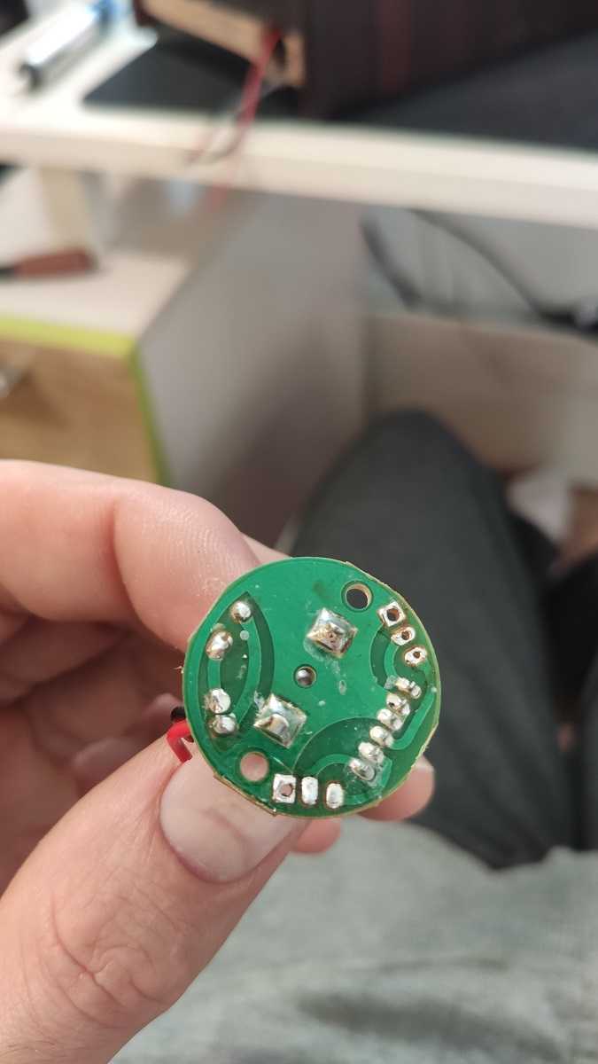

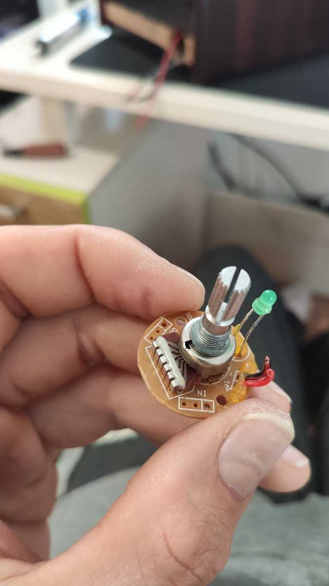

fox1987 Napisano Januar 4, 2024 Share #6 Napisano Januar 4, 2024 Izvinjavam se na dizanju teme stare 5god, ali je dobra tema . Dokopao sam se ovih zvučnika, imao sam želju da ih jednog dana modifikujem, što zvučno što vizuelno. Pitanja su sledeća: - Nije radio jedan zvučnik odnosno izlaz, ustanovio sam da je u pitanju potenciometar na vuferu, zanima me da li je ovaj iz kelca adekvatna zamena , stari je oko 47- 50K ohm, ima 3 ulaza i izlaza tj. stereo. - Izmestio bih taj potenciometar sa vufera na satelit, ugradio bih 6polni DIN konektor za povezivanje vufera i satelita, 6 žica za volume, dolaz i odlaz GND,L,R signala. Kabl LIYCY 6x0.22 , a satelit bi išao posebnim 2x0,75 sa RCA konektorom, to je valjda ok. - Koliko vidim nema da se nađe SAL DT20 već DT21 , nego ima li nešto manje u prečniku,4-5cm, da može da se ugradi napred umesto lažnjaka a ne pozadi , razmišljao sam da pojurim nešto iz kola možda. - Obrnuta faza verovatno znači obrnut polaritet, vezano paralelno na postojeći zvučnik ali u kontri ? Jel se ovim zahvatom poništava obaranje otpornosti zvučnika ili , nisam se susreo sa ovim do sada , mada sam amater Link to comment Podeli na ovim sajtovima More sharing options...
Zen Mod Napisano Januar 4, 2024 Share #7 Napisano Januar 4, 2024 ustanovi da li je postojeci pot lin ili log postavi fizicki u sredinu hoda, meri otpor od klizaca na levo i desno ako je priblizno jednak, onda je lin ako nije onda je log naravno na sekciji koja radi ostatak ce gazda od na temu fox1987 je reagovao/la na ovo 1 Link to comment Podeli na ovim sajtovima More sharing options...
NIXIE Napisano Januar 4, 2024 Autor Share #8 Napisano Januar 4, 2024 Ima na ebaj i aliexpress malih tweetera koji bi se mogli ugraditi umesto lažnjaka napred ili čak i u sam lažnjak. Tu bi trebalo eksperimentisati sa fazom i frekvencijom reza, a faza jeste pravi ili obrnuti polaritet tog malog zvučnika u odnosu na glavni drajver 3 inča. Obrtanje faze nema veze sa impedansom, ali dodavanje supertweetera će oboriti impedansu na visokim frekvencijama. Kako taj od 3 inča ima rastuću impedansu, to nije razloga za brigu samo supertweeter neka bude 8oma. DT21 je mislim isti ko taj stari DT20, ja lično mislim da je bolje ugraditi ga tako pozadi kako sam i ja uradio. Ugradnja supertwwetera napred može imati više problema vezano za fazu i lobbing, te treba eksperimentisati. fox1987 je reagovao/la na ovo 1 Link to comment Podeli na ovim sajtovima More sharing options...
NIXIE Napisano Januar 4, 2024 Autor Share #9 Napisano Januar 4, 2024 (izmenjeno) Sad ću da pogledam šta ima ne ebaj od tih tweetera. Sal DT21 potpuno odgovara, praktično isti je kao taj stariji model. Mislim da je to sigurna varijanta, isprobana, tweeter pozadi. Sal DT20 20W 8R Kalot.73mm visokotonski zvučnik WWW.BLICSHOP.RS https://audiopower.rs/product/dt-21/ Izmenjeno Januar 4, 2024 od NIXIE Link to comment Podeli na ovim sajtovima More sharing options...
NIXIE Napisano Januar 4, 2024 Autor Share #10 Napisano Januar 4, 2024 (izmenjeno) 2pcs 1.2"inch 31MM Neodymium dome Silk film tweeter Speaker 8ohm 20W Loudspeaker WWW.EBAY.COM (Power: 20W. Speaker x 2pcs. We will try our best to resolve the issues. excluded.). 2pcs 43mm 12Ω 5W Neodymium tweeter speaker loudspeaker WWW.EBAY.COM Speaker x 2pcs. Good Good quality. 2pcs Neodymium magnet Silk film Tweeter 8 ohms 20 watts Speaker Loudspeaker WWW.EBAY.COM (Neodymium magnet, silk film. Impedance: 8 ohms. Speaker x 2pcs. Power: 20 watts. We will try our best to resolve the issues. Local pick up is not available. excluded.). Izmenjeno Januar 4, 2024 od NIXIE Link to comment Podeli na ovim sajtovima More sharing options...
NIXIE Napisano Januar 4, 2024 Autor Share #11 Napisano Januar 4, 2024 I tako dalje. Ima toga, samo se mora onda isprobavati jer nisu isti kao DT20/21 i nije sve jedno idu li napred ili nazad. Opet napominjem, bolje je nazad. Link to comment Podeli na ovim sajtovima More sharing options...
fox1987 Napisano Januar 5, 2024 Share #12 Napisano Januar 5, 2024 @Zen Mod Hvala na odgovoru, baš sam se pitao koja je razlika između linearnog i logoritamskog kad sam ih gledao na sajtu, definitivno je logoritamski, za isto pomeranje sa sredine, desno ide duplo manje oma nego levo. Kelco otpada jer nema, mikro princ dere sa cenom od skoro 1000din, našao sam ovde i u silkenu, ali su snage samo 0,06W ,onaj u mikroprincu je 0,4W , da li je snaga u opšte bitna u ovom slučaju ili i ovaj jeftini pot radi posao? @NIXIE Ugradiću onda pozadi DT21 kao i ti, jer je proverena opcija, a i ne čeka mi se sa alija, bilo mi je logičnije da se postavi napred i da izvor zvuka ide ka ušima, ali očigledno zbog faze i ostalog ima više nauke nego što sam mislio, ko bi rekao . Verovatno moraju malo više da se odmaknu od zidova zbog same akustike i da ne guši visoke tonove. Trenutno na stolu imam nahvaljeni Edifier MR4, bele, bili su u pravu ljudi kada su rekli da ako si navikao na vufer ovo neće zvučati kako treba, jer su entry level studio monitori, taj nizak opseg frekvencija mi baš fali, sad će biti microlabov vufer sa njima, dok ne pronađem neki bolji. Link to comment Podeli na ovim sajtovima More sharing options...
Zen Mod Napisano Januar 5, 2024 Share #13 Napisano Januar 5, 2024 pa sad, snaga nije bitna za volume pot, bitan je form faktor i takodje i proizvodjac no rekao bih da taj iz MG nije losiji od originalnog tako da - rokaj Link to comment Podeli na ovim sajtovima More sharing options...

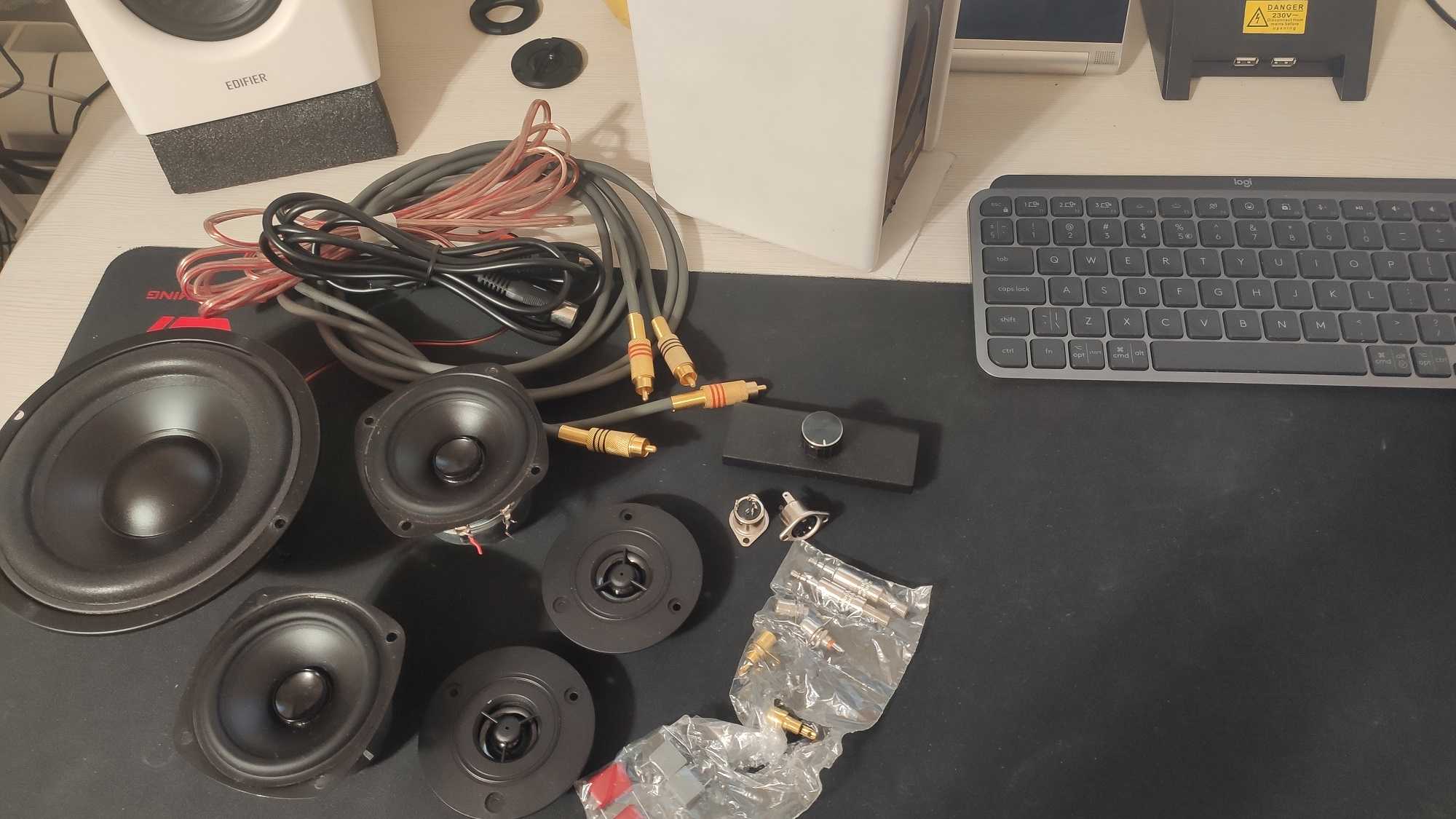

fox1987 Napisano Januar 22, 2024 Share #18 Napisano Januar 22, 2024 Napokon sam prikupio sve za modifikaciju, fali mi još samo osmica naponski konektor pa da bude full modularan sistem, u međuvremenu se igrao sa oblaganjem satelita u belu eko kožu, pre nego što probušim rupu pozadi, samo još jedno me zanima NIXIE. Malo sam se u međuvremenu informisao oko lobbinga, našao neke formule, kalkulator za merenje razmaka zvučnika i td, sve u svemu raketna nauka , na ovom snimku čovek pokazuje kako usled malog pomeranja zvučnika dolazi do poništavanja određenih frekvencija usled lobinga, gde pominje kao najbolju opciju montažu visokotonca pozadi, ali takođe i na gore. Mene zanima upravo ta opcija jer će sateliti biti blizu zida, šta misliš o montaži na gore, jer tada isto neće doći do lobinga , jedino nisam siguran da li ostavljam kontra fazi? Link to comment Podeli na ovim sajtovima More sharing options...
NIXIE Napisano Januar 22, 2024 Autor Share #19 Napisano Januar 22, 2024 Ja ti znam samo ovo što sam probao. Sve ostalo je eksperiment. I kod mene stoje na stolu 5cm od zida malo ukoso. I ne primećujem ništa neobično. Stavi ih i pričvrsti pomoću bluetack gore i pozadi pa ćeš čuti. Mislim da je bolje pozadi. Zbog kašnjenja zvuka super tweetera u odnosu na full range na tim najvišim frekvencijama je to nekoliko punih amplituda, ne bi trebalo biti tog lobbinga. Link to comment Podeli na ovim sajtovima More sharing options...
