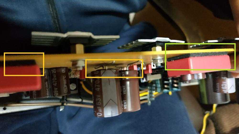

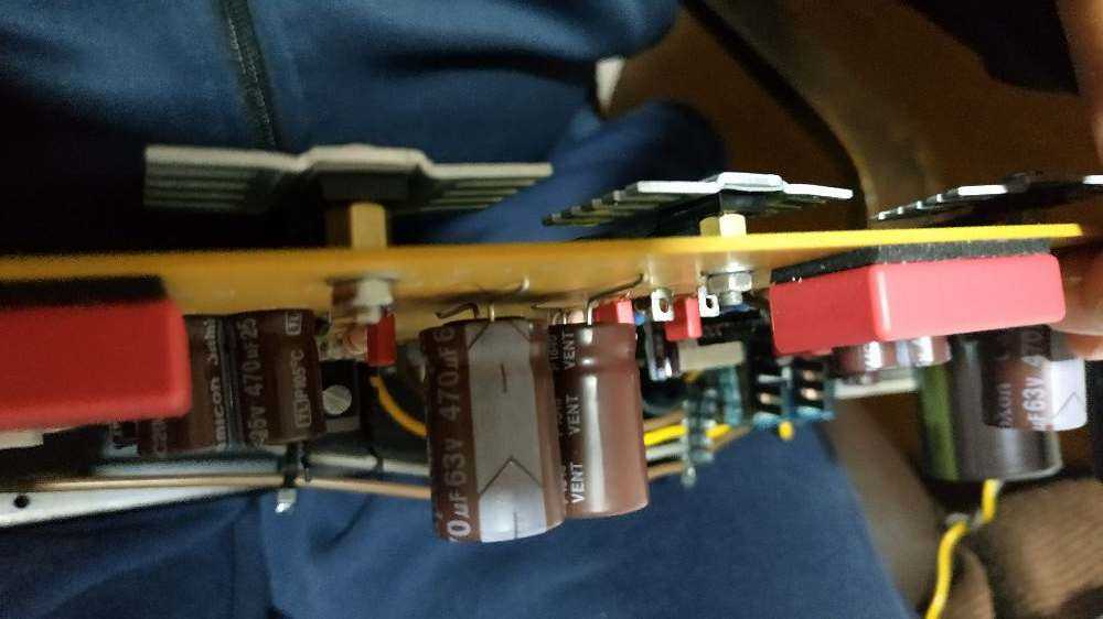

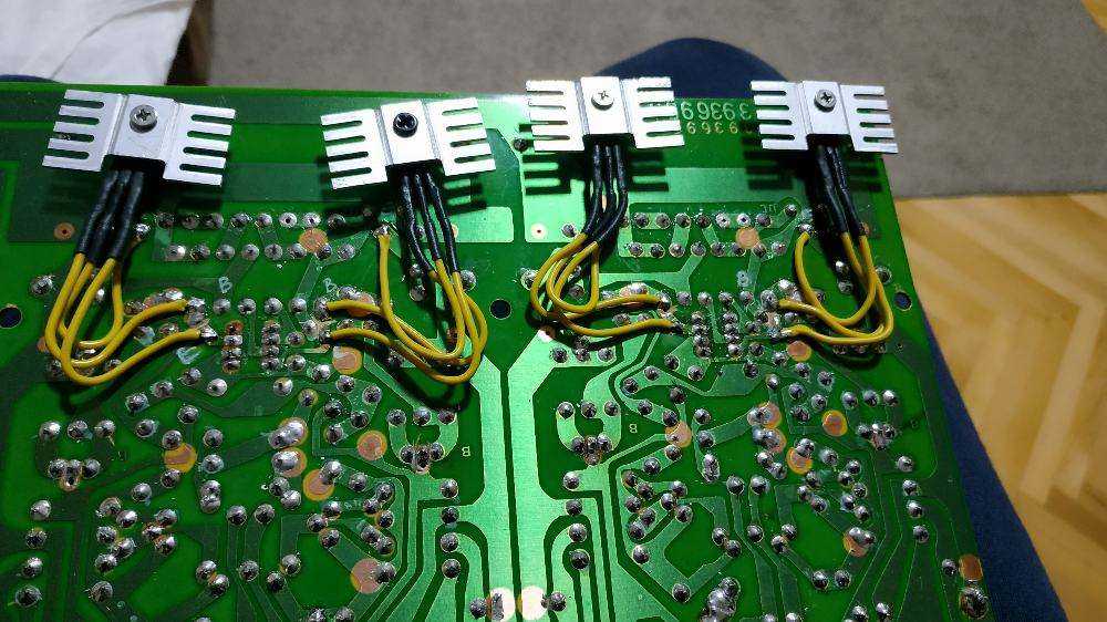

Nislija Napisano Jun 1, 2020 #815 Napisano Jun 1, 2020 Ehej... Nije me bilo neko vreme... Ne nije Koronka familijo... ? Elem, trazio sam neko resenje za BDejce ispod ploce i ovo ispalo najprakticnije... Kad sam vec krenuo da ih kacim na stubice bilo mesta i za hladnjake koji pretekli iz narudzbine delova. I ako nema grejanja BD-ejaca, rekoh da ih iskoristim... vladd je reagovao/la na ovo 1
vladd Napisano Jun 1, 2020 #816 Napisano Jun 1, 2020 Mogao si i da izbusus 12 rupa 2mm i da ih dignes na gorju stranu, ako vec ne smetaju duge zice... Onako kao predlog za razmatranje
Zen Mod Napisano Jun 1, 2020 #817 Napisano Jun 1, 2020 ajd ti to, blago meni, vrati nazad na pcb kako Bog zapoveda nije preterano kriticno u ovoj implementaciji, ali da se naucis da je produzavanje izvoda zicom stvar kojoj treba pazljivo prilaziti, vodeci racuna o tome da moze doci do oscilacija u tom jos i da se naucis u kojim pravcima valja ici na overkill, a u kojima je to mlacenje prazne slame i pravljenje stete
vladd Napisano Jun 1, 2020 #818 Napisano Jun 1, 2020 Pohvala za podlogu ispod blok kondova, a ispod elkica bi mogao da kapnes termostik, da se ucvrste
NIXIE Napisano Jun 1, 2020 #819 Napisano Jun 1, 2020 Znači sve iz Kelco, Wima i Low ESR elektroliti. Nadam se da OP nije iz Kelco.
Nislija Napisano Jun 1, 2020 #820 Napisano Jun 1, 2020 pre 23 minuta, vladd reče Pohvala za podlogu ispod blok kondova, a ispod elkica bi mogao da kapnes termostik, da se ucvrste Hvala, dobra ideja. Odradicu... pre 2 minuta, NIXIE reče Znači sve iz Kelco, Wima i Low ESR elektroliti. Nadam se da OP nije iz Kelco. Nije nista iz Kelco :D pre 54 minuta, Zen Mod reče ajd ti to, blago meni, vrati nazad na pcb kako Bog zapoveda nije preterano kriticno u ovoj implementaciji, ali da se naucis da je produzavanje izvoda zicom stvar kojoj treba pazljivo prilaziti, vodeci racuna o tome da moze doci do oscilacija u tom jos i da se naucis u kojim pravcima valja ici na overkill, a u kojima je to mlacenje prazne slame i pravljenje stete E jbg... Mislio sam da 3 cm zice nece toliko uticati... Natrag na projektovanje... :D Nezgodno jer mora kolektor prilicno da se razljebi, gledao sam neke druge tacke koje su blize ali ova gore je najbliza. U svakom slucaju moracu tako... Elem, odozgo ne moze jer moram dodatne komponente da preskacem...
vladd Napisano Jun 1, 2020 #821 Napisano Jun 1, 2020 Malo manje je opasno sa tranzistorima, ali za linearne regulatore 7xxx serije je veeeliki no no. U principu bi morao da proveris desavanja, da stavis neki keramicki pikofaradni paralelno sa zenerkom da smetanja prema bazi odu na masu... kolektor emiter grana su otpornije na smetnje
NIXIE Napisano Jun 1, 2020 #822 Napisano Jun 1, 2020 pre 41 minuta, Nislija reče Nije nista iz Kelco Imaju iste te komponenete pa sam pomislio ....

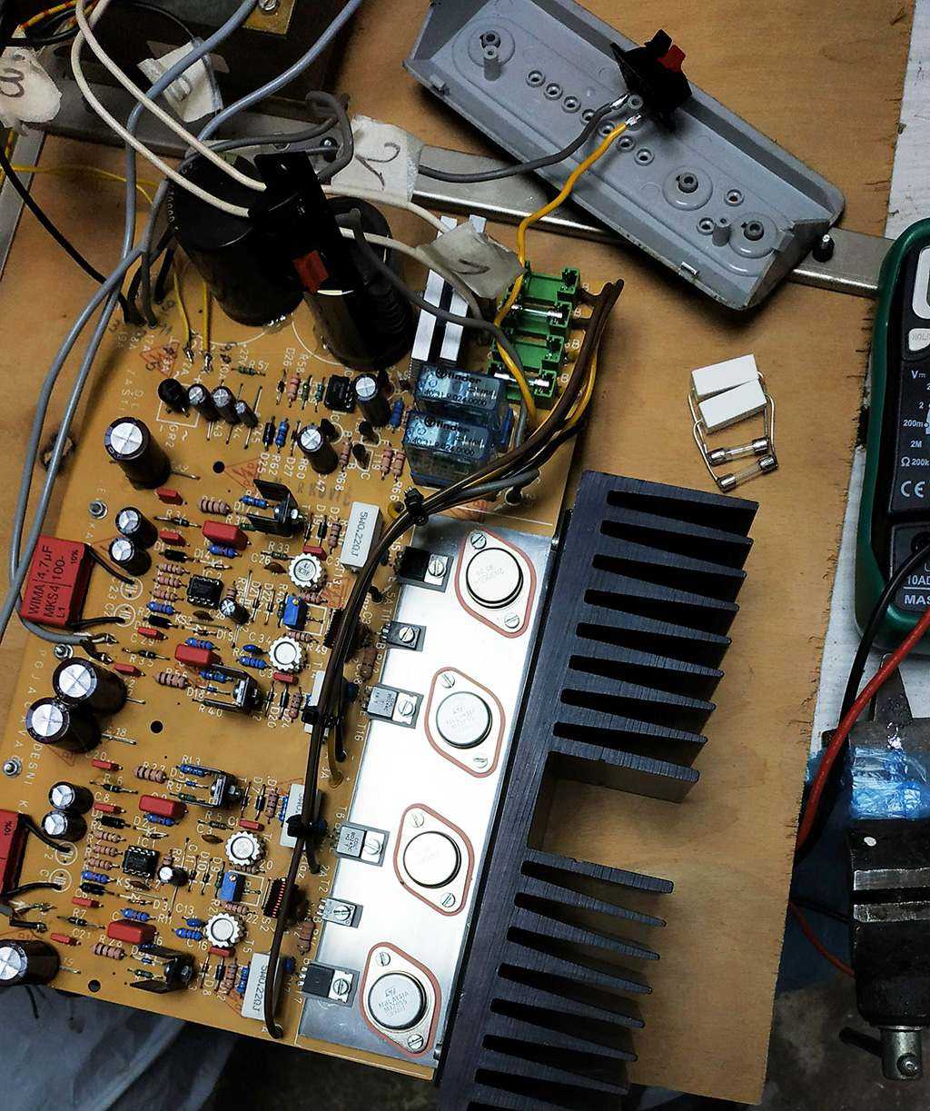

Nislija Napisano Jul 5, 2020 #823 Napisano Jul 5, 2020 Ehej drugari, jel ste zivi? Jedva nadjoh vremena da privrsavam ovaj moj projekat kraju, dugo me nije bilo. E sad dobra vest upalio sam pojacalo - nema dima! Upalio sam pojacalo samo na jedan kanal. Skinuo osigurace za + i - za taj kanal i na oba vezao otpornik od 100 oma / 5W da ako nesto nije kako treba, mogu po tome da vidim da li se otpornici greju ako je neki kratak spoj ili ako je sve u redu onda ne. Posle toga vratio osigurace i upalio isti kanal. Na onom grecu imam oko 33V na NE5534AN OP imam 13.5V (sa onim BD stabilizatorima sto mi je Zen prepravio) i oko 44V na dolaznoj grani i isto toliko u - na odlaznoj. OP je mlak, a BD-ejci za nijansu topliji. Jedini problem je taj sto ne merim nista na emiterskim otpornicima :/ podesim unimer na 200mV ali bas nista ne pokazuje kad merim oba i kad merim samo jedan. Da podsetim da sam viseobrtne podesio na pola, na oba kanala... E da, isto mi nije jasno zasto ne okine relej po paljenju? Evo i merna mesta na emiterskim otporncima koje sam koristio...
NIXIE Napisano Jul 6, 2020 #824 Napisano Jul 6, 2020 Nemaš mirnu struju, nešto nije u redu. Izmeri DC offset na izlazu. Te dve tačke koje si iznačio treba da budu emiteri tranzistora, a druge dve treba da budu kratko spojene (izlazi za zvučnike). Da nisi slučajno zamenio mesta izlaznim tranzistorim ili driver-ima (PNP tip umesto NPN tip)?
Nislija Napisano Jul 6, 2020 #825 Napisano Jul 6, 2020 pre 32 minuta, NIXIE reče Nemaš mirnu struju, nešto nije u redu. Izmeri DC offset na izlazu. Te dve tačke koje si iznačio treba da budu emiteri tranzistora, a druge dve treba da budu kratko spojene (izlazi za zvučnike). Da nisi slučajno zamenio mesta izlaznim tranzistorim ili driver-ima (PNP tip umesto NPN tip)? Nisam okrenuo, vratio ih kako su bili, vidi se na slici... Ali nisam nista prespajao... DC offset mislis da izmerim napon na izlaznom konektoru ka zvucniku ili kako? Ne znam na koje druge dve mislis? Mozes na semi da mi nacrtas ako ti nije prob.
NIXIE Napisano Jul 6, 2020 #826 Napisano Jul 6, 2020 DC offset možeš izmeriti na drugom kraju emiterskih otpornika, napon prema GND (to su oni izvodi otpornika koje nisi obeležio tačkama). Ta dva izvoda treba da budu kratko spojena, to je izlaz za zvučnik. DC offset treba da bude manji od 100mV sa ili bez mirne struje podešene.
Nislija Napisano Jul 6, 2020 #827 Napisano Jul 6, 2020 pre 51 minuta, NIXIE reče DC offset možeš izmeriti na drugom kraju emiterskih otpornika, napon prema GND (to su oni izvodi otpornika koje nisi obeležio tačkama). Ta dva izvoda treba da budu kratko spojena, to je izlaz za zvučnik. DC offset treba da bude manji od 100mV sa ili bez mirne struje podešene. Mislis ovi sto sam obelezio plavo? Ali oni su vec prespojeni po semi...

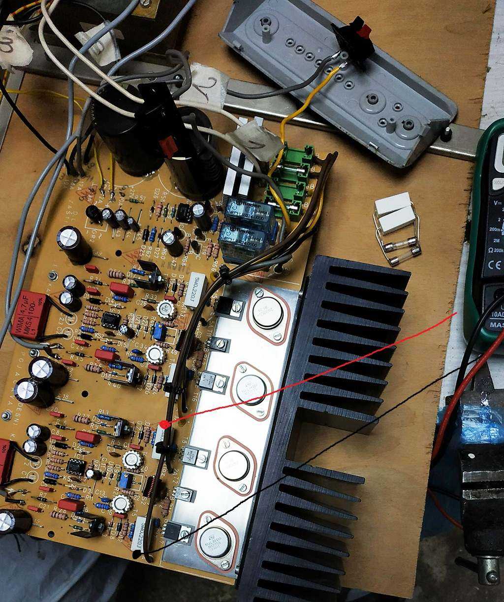

Nislija Napisano Jul 6, 2020 #829 Napisano Jul 6, 2020 pre 4 minuta, NIXIE reče Tako je, tu meriš DC offset. Pa merio sam i to sinoc, ali nista nisam izmerio... Ajd probacu opet kasnije... Jel nije mozda mala vrednost ako je viseobrtni na pola?
vladd Napisano Jul 6, 2020 #830 Napisano Jul 6, 2020 Taj ofset meris izmedju tih otpornika, linija koja ide na + zvucnika, i mase, koja takodje ide na zvucnik. Na konektoru za zvucnik je obicno nezgdan, posto moze da ga odvoji i prekidac za ukjucenje zvucnika i rele koji se ne ukljucuje.
NIXIE Napisano Jul 6, 2020 #831 Napisano Jul 6, 2020 pre 21 minuta, Nislija reče Pa merio sam i to sinoc, ali nista nisam izmerio... Ajd probacu opet kasnije... Jel nije mozda mala vrednost ako je viseobrtni na pola? Morao si izmeriti neki mali DC offset na tom mestu, makar par mV, ako je baš 0V onda nešto nije u redu. Višeobrtni možeš polako povećavati dok se ne pojavi mirna struja, ali morao bi imati neki DC offset, koliko bilo i bez mirne struje. Čudno je da na uključuje izlazne releje, a kažeš da nema DC offset-a. Oni su blokirani kad je offset veliki, reda 1V pa naviše.
vladd Napisano Jul 6, 2020 #832 Napisano Jul 6, 2020 Mora za pocetak da zalemi jednu zgodnu zicu za masu, i za nju da zakaci pipalicu. Pa da se krene u mere napona oko tog tanzistora za bias, kolektor, baza emitor, prema masi, naponi su plus 1V i nesto malo, -1V i nesto malo, i na bazi -0,55V , posto je trimer vezan kao reostat, naspram 330 oma, treba ga podesiti na max vrednost, pa onda smanjivati do oko 800 oma...
Nislija Napisano Jul 6, 2020 #833 Napisano Jul 6, 2020 pre 7 časa, NIXIE reče Morao si izmeriti neki mali DC offset na tom mestu, makar par mV, ako je baš 0V onda nešto nije u redu. Višeobrtni možeš polako povećavati dok se ne pojavi mirna struja, ali morao bi imati neki DC offset, koliko bilo i bez mirne struje. Čudno je da na uključuje izlazne releje, a kažeš da nema DC offset-a. Oni su blokirani kad je offset veliki, reda 1V pa naviše. Evo ovako. Izmerio sam DC offset. Vidi sliku ispod... Oko 3,5mV
Nislija Napisano Jul 6, 2020 #834 Napisano Jul 6, 2020 Merna mesta... Mereno pre rele-a, a masa moze odakle hoces, istu vrednost pokazuje...

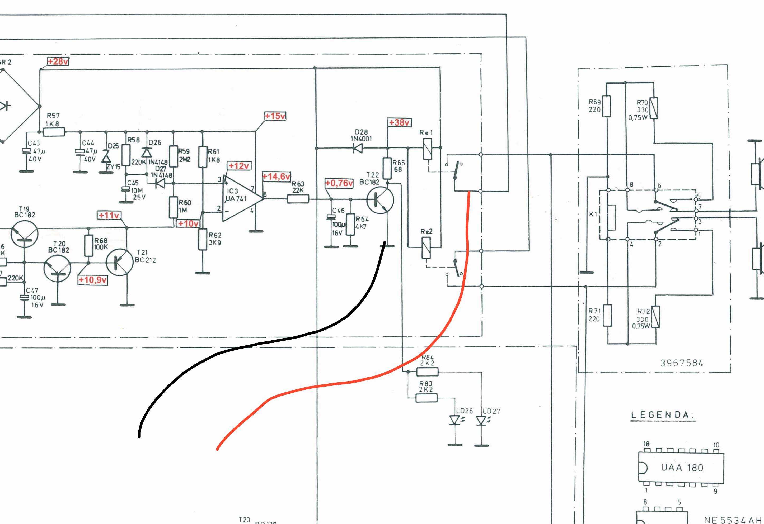

NIXIE Napisano Jul 6, 2020 #835 Napisano Jul 6, 2020 To je dobro. Sad pokušaj odvrtanjem trimera sa dobiješ mirnu struju. Samo me buni što se ne aktivira rele. Možda je nešto drugo u pitanju u kolu oko relea nevezano za pojačalo i DC offset.
vladd Napisano Jul 6, 2020 #836 Napisano Jul 6, 2020 Zasto ne premeris i napone na 741, da vidis zasto ne ukljucuje releje. Naravno i da li je trazistor koji ih ukljucuje ispravan. Eventualno ga zameniti sa BC 337-25
