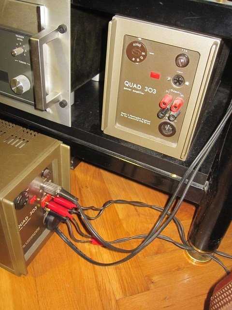

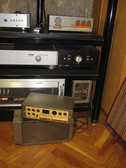

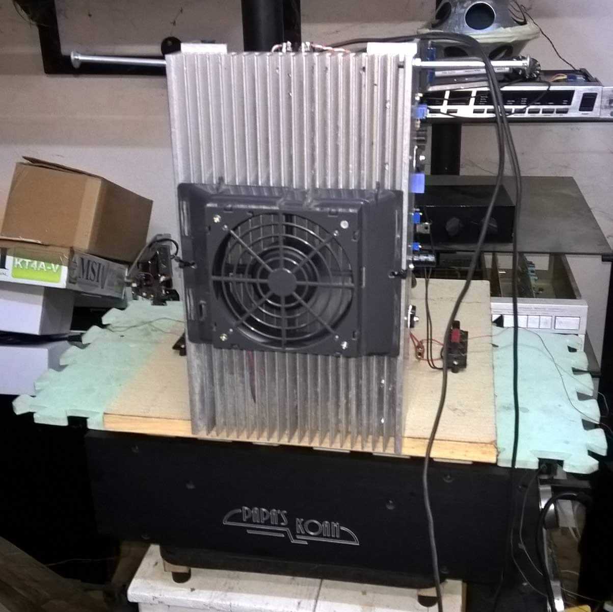

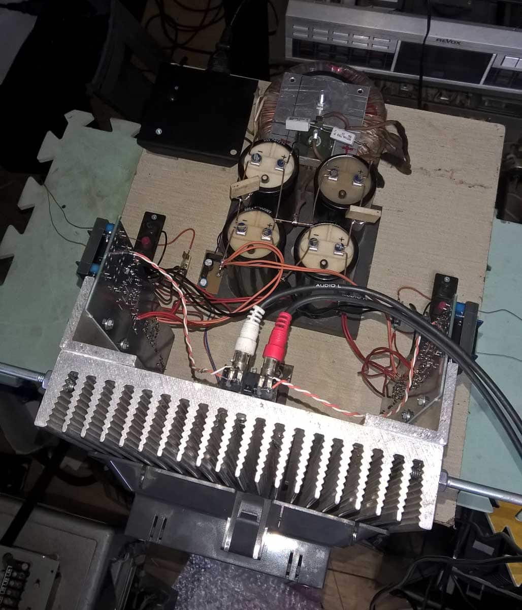

Doktor Napisano Jul 6, 2018 #45 Napisano Jul 6, 2018 Bilo i ovde nekih provera . . . . kacenja . . . otkacinjanja . . . Amp 303 (onaj sto je nadjen i uzet u Nish), koji nije paljen 20+ god., nepipan, ovakav kakav je . . . . na Keca proradio . . . Ostao preko noci "u struji" da se krcka do jutra, pa subota opet testiranja . . . . u nedelju ide na summit . . . Preamp 33 ( takodje iz Nish ) je ipak ruiniran. Odustalo se od paljenja. Proverene obe karte. Tu su. Putuje u nedelju . . . . Par slika i albuma sa kraja seanse sa . . .

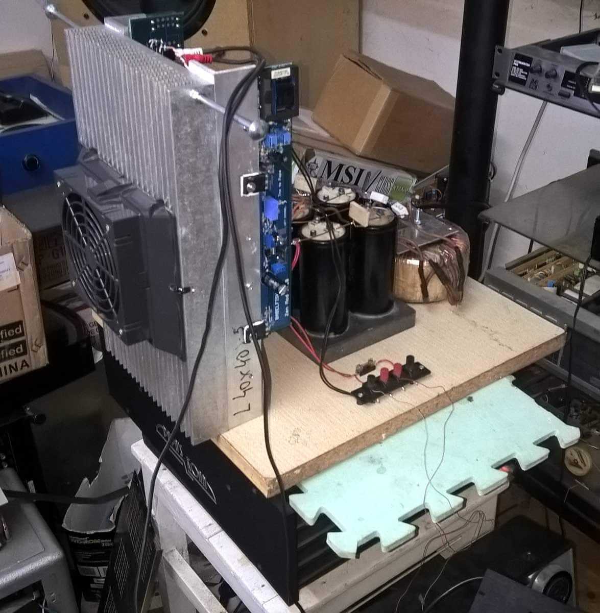

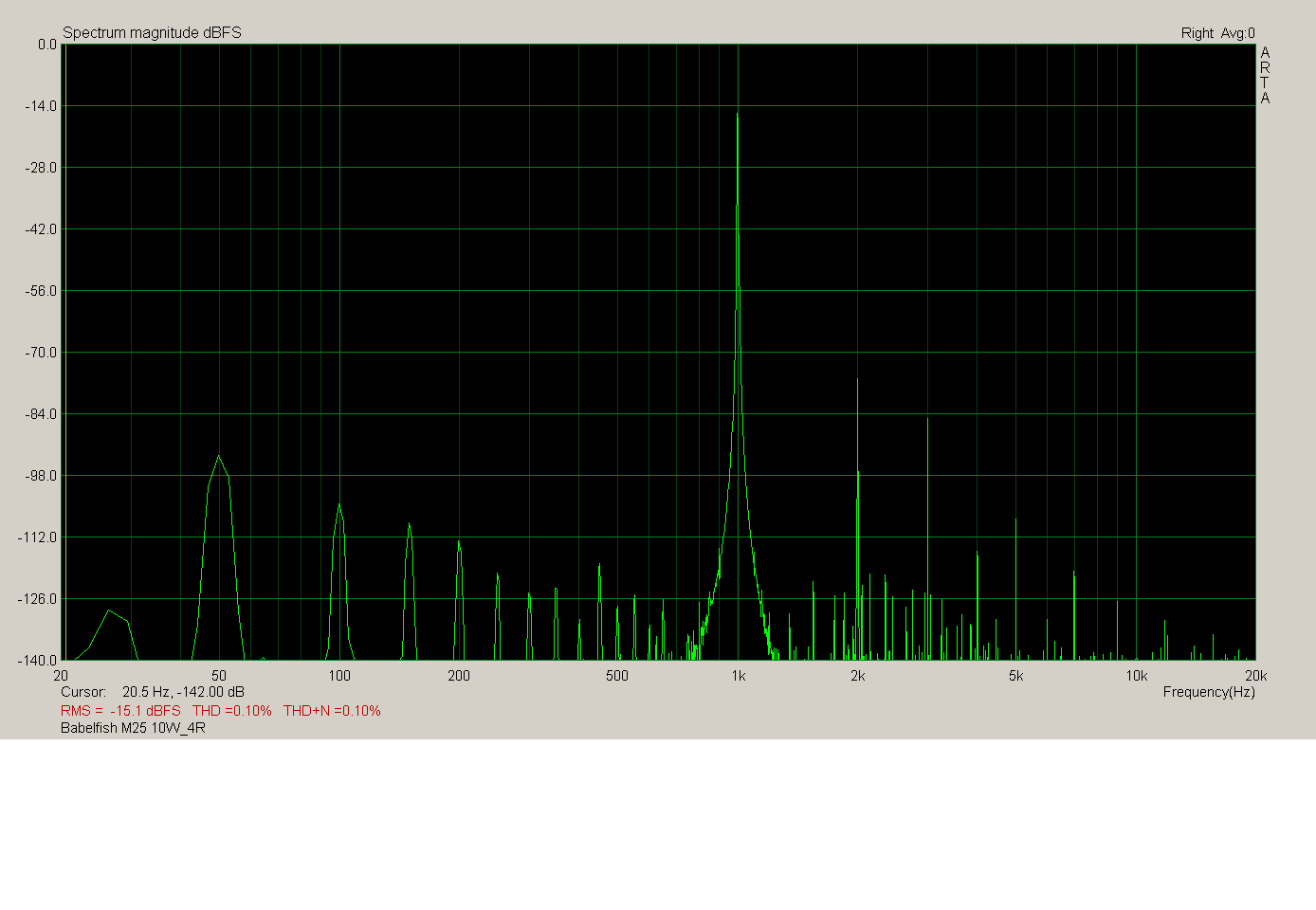

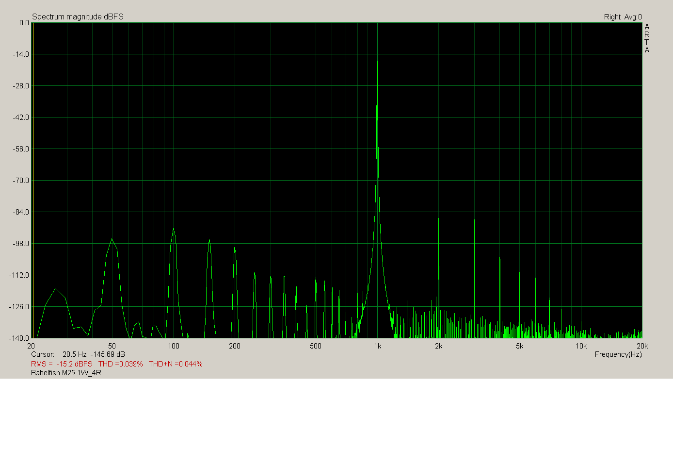

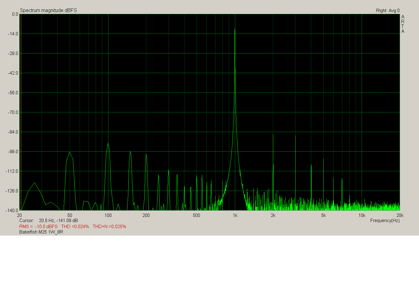

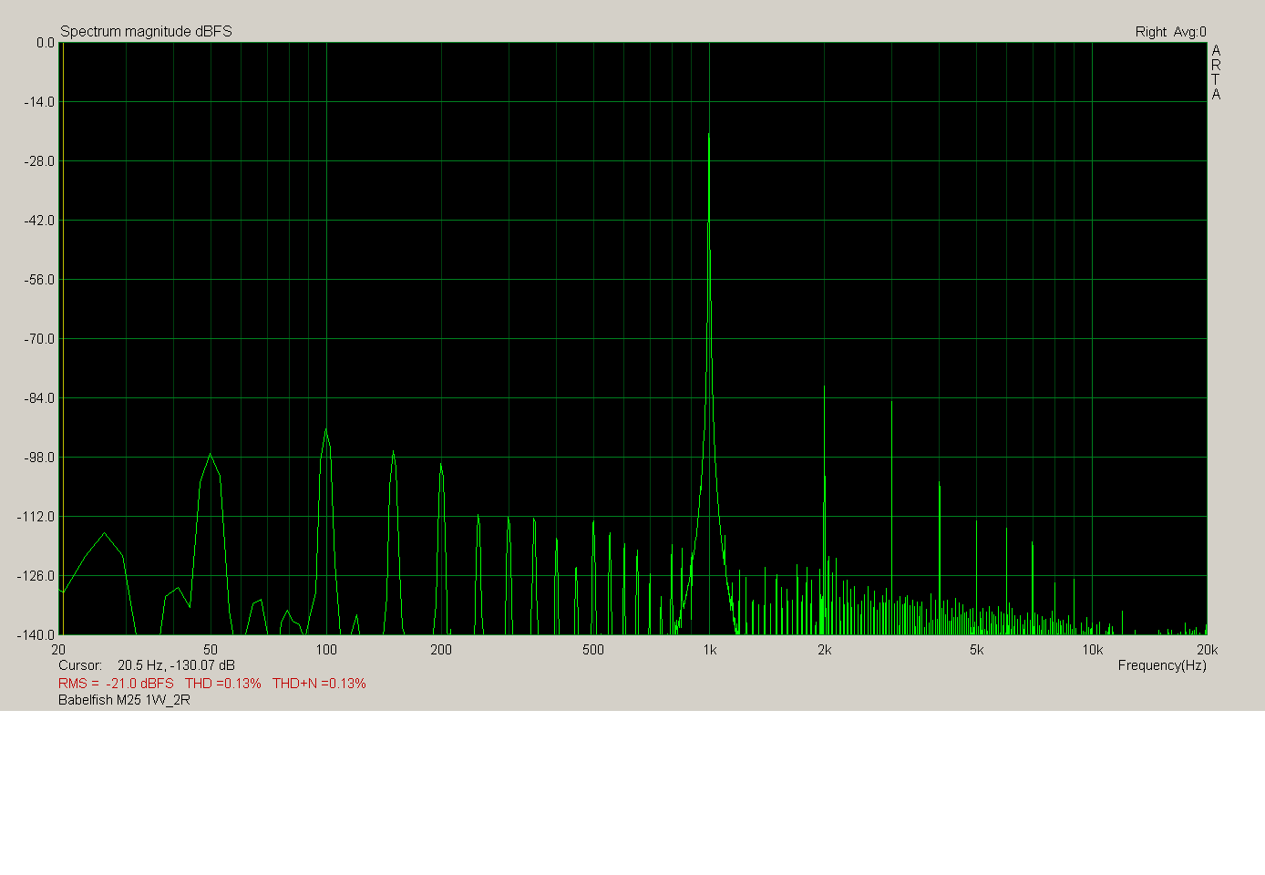

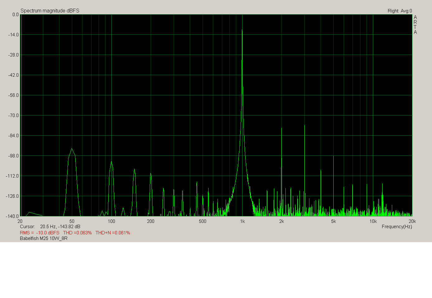

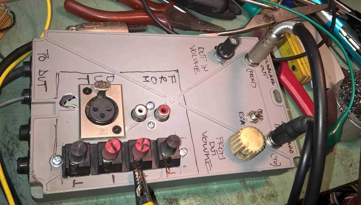

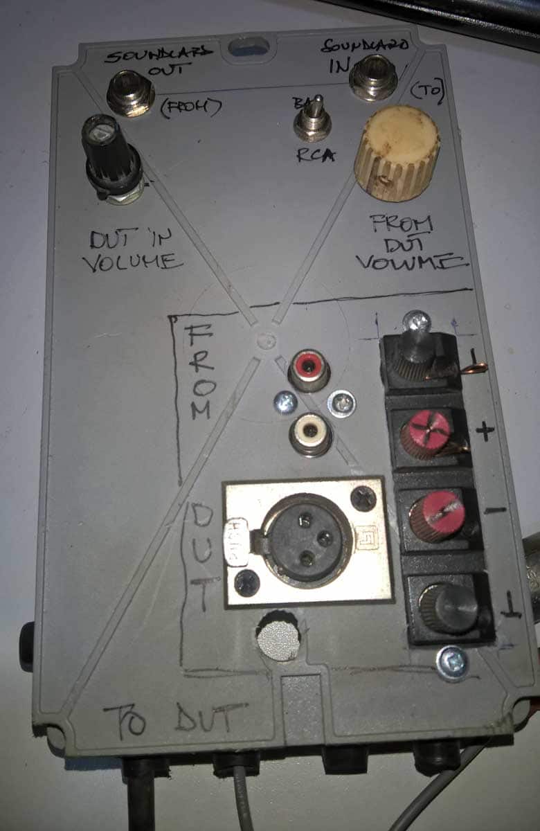

Zen Mod Napisano Jul 13, 2018 Autor #63 Napisano Jul 13, 2018 mislim , sta reci , a ne zaplakati ostalo je samo jos da dodam zastitne diode na odlaz prema soundcard sutra probamo na nazivnoj snazi ...... treba turiti jos jedan stepen pojacanja izmedju soundcard i interfejsa .... mozda neki autotrafoj ili slicno, jerbo mi nedostaje pobude za vise od 10W/8R mda - za merenja koristena EMU1212 sa ovim interfejsom , ARTA kao software vladd, Beli, shonne and 1 član je reagovao/la na ovo 4
