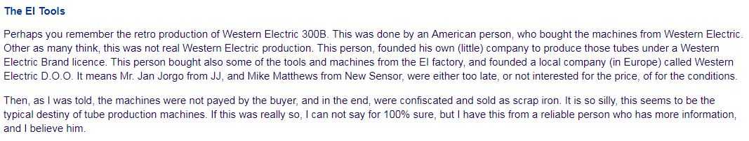

Što se tiče 300B evo jedne slike čisto za informaciju kao NAJPOZNATIJI fake :
A i ovo pročitajte o samoj mašini za pravljenje 300B lampi :
Tako da sačekajte da vidite koliko će to novo "čudo" od 300B da košta (manje više da košta, nego kako će da zvuči). Iz mog skromnog iskustva još nisam čuo neku lampu iz 90-ih - 2000-ih na ovamo da je ubila nekog starca iz 60-ih .
P.S. A i neće nikad :loleverybody:
Nadam se da vas nisam smorio ....... ;)
Nisi smorio, to i mi pisemo.Ne znamo sta je i ko je ovaj Western Electric, neki kauboj koji je kupio pravo na ime pa ce sada da stancuje u Shuguangu, investiciona grupa iz Indije ili nesto sto bi moglo imati pristup originalnim masinama i sada, dok ovo pisemo, radi obuku staffa. Pa i Nemci (Elrog) su imali probleme onolike, jedva su se spasili bruke.
