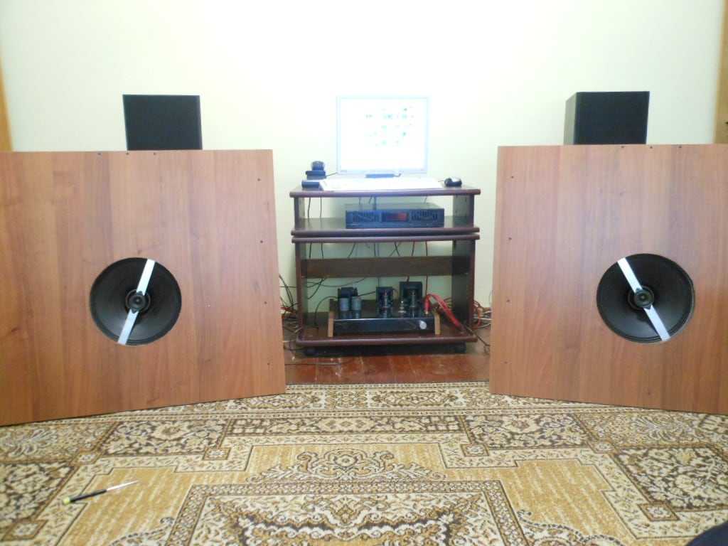

NIXIE Napisano Oktobar 29, 2017 Share #7 Napisano Oktobar 29, 2017 Probaj ovako: Link to comment Podeli na ovim sajtovima More sharing options...
John Coltrane Napisano Oktobar 29, 2017 Share #8 Napisano Oktobar 29, 2017 Ja sam RFT u OB ovako da bude ko coax sad kada bi pravio a da imam mesta išlo bi u nešto tipa scoop bin veličine frižidera Link to comment Podeli na ovim sajtovima More sharing options...
