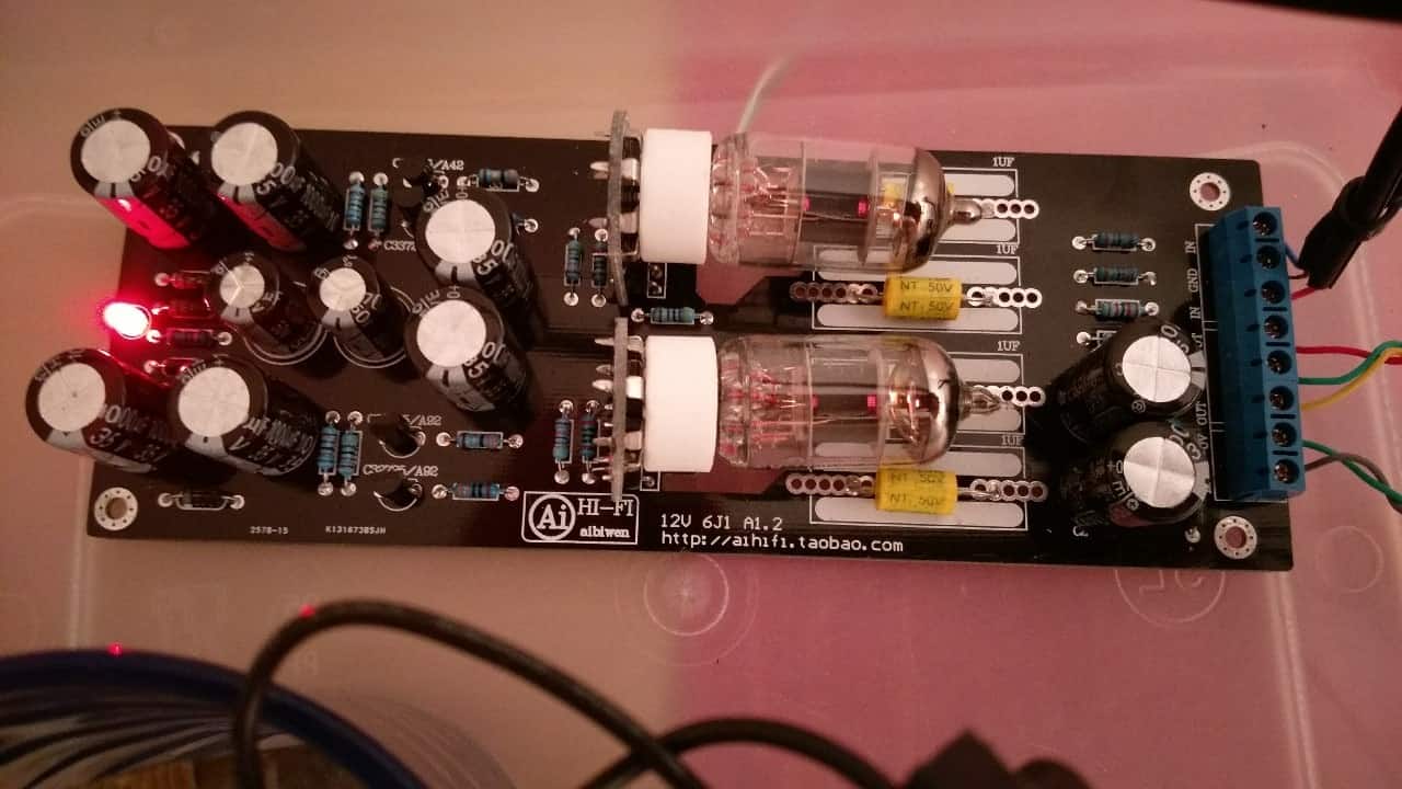

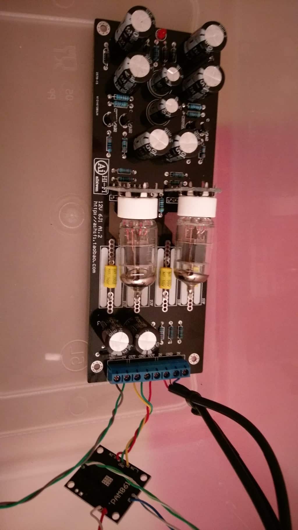

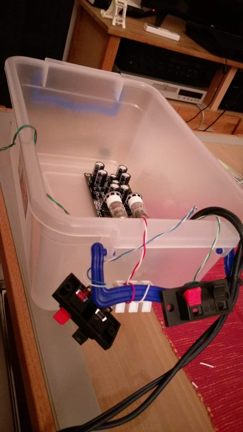

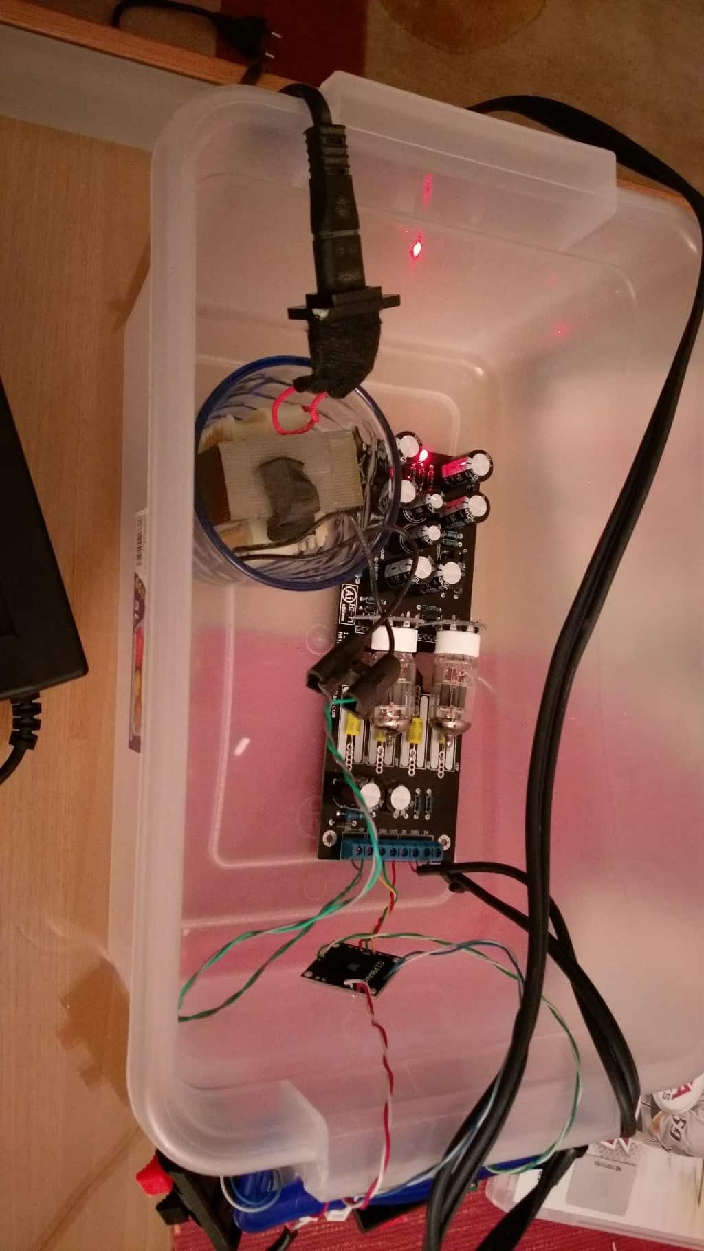

Vix Napisano Jul 30, 2017 Autor #72 Napisano Jul 30, 2017 Dok zena i deca spavaju...ja vodim nocni zivot..i...Evo govoto napravljeno! Hibrid, cevi + pesak, super fi-fidelity:) Samo jos da ga lepo zapakujem i eto ga u maloprodaji za samo 2000 Eura Mala sala, vec sam umoran... Ne dao mi crv mira, pa po kratkom postupku spohij onaj kineski cevni buffer i PAM 8610 pojacalo. Da svekli, svekli. Da li radi-ne znam. Sutra cu znati da li ce ovo chudo zavrsiti u kutiji, ili kanti za smece.. Sad odoh da spavam, i moram se prvi probuditi da pocistim haos u dnevnoj sobi... skrstic, Zflazar, grone and 1 član je reagovao/la na ovo 4

Vix Napisano Jul 30, 2017 Autor #79 Napisano Jul 30, 2017 Probao. Sta da vam kazem. Mora covek da proba nesto lose da bi znao da ceni ono sto ke dobro. Svira, da ali...u ovom slucaju mi cak nije bio toliko zanimljiv buffer ili pojacalce koliko neka druga "slucajna" zapazanja.. Znaci, definitvno se meni ne svidja zvuk D-klase pojacala, bar od ovih malih govanaca koja sam probao... Kombinacija tog cevnog bafera i Pam pojacala zvuci srednje zalosno. Zvuk je brlja. Sad, istini za volju, ne znam koliko je brljotine od cevi a koliko od peska. Mrzelo me da prespajam i eksperimentisem. Ipak bih rekao da je vise do D-klase pojacala negobdo buffera, zato sto ima slican "tonski potpis" kao i ostali pojacavaci d-klase koje sam probao, a to je da je zvuk nekako hladan, bez emocija, malo vise izrazava visokotonski opseg, pa se to nekima moze uciniti kao bolja rezolucija, a ustvari nije, mene nervira. Nekom drugom prilikom cu sw baviti samo cevnim bufferom. Ova kineska varijata radi na 12 v naizmenicnih, kojeg dize do nekih 80v mozda (nisam merio). Ako bi se prepravljalo, trebalo bi promeniti napajanje, kondenzatore, cevi..pa ne ostade nista od originala... Ipak, za nauk: Dosta je bilo igracaka. Bio sam radoznao ojo toga sta te jeftine kineske sprave mogu. Za malo para, moze se sklopiti nesto da svira. Na kampingu, mozda. Za ozbiljno, ne. Drugo zapazanje, nevezano za cevi, ali cu ipak spomenuti: Dok sam skidao chincheve, da zamenim pojacala, slucajno sam Visaton B200 spojio fullgange, (umesto preko aktivne skretnice drugog reda, na nekih 160 hz). I gle chuda, lepse mi zvuci! Jestevzvuk malo "zadebljan" ali zvuci prirodnije. Onda sam spojio i dva druga pojacala na taj nacin, da probam. Zen V9, i chip tda7297. Posto pravim neku premetacinu, Zen pojacalo ce ici u roditeljsku kucu, a u stanu je u planu da bude Sewa follower sa lampaskim pretpojacalom. Ali, dok dodje Sewa, a Zen ide, spojio sam Tda 7297 na Visaton B200. Taj chip svira. Ne svira kao Zen, ali nije ni daleko. Cak cu mu napraviti bolje napajanje, vredi. Malo je tamniji i "kruci" zvuk od Zena, ali nije strasno. Zanimljivo, osetljiv je na zvucnicke kablove! I, za ne verovati, najbolje svira za tankim, punim provodnicima. Tacnije, po Jedna licna Cat5 kabela! Eto toliko za danas... ZZZ, Zflazar and grone je reagovao/la na ovo 3

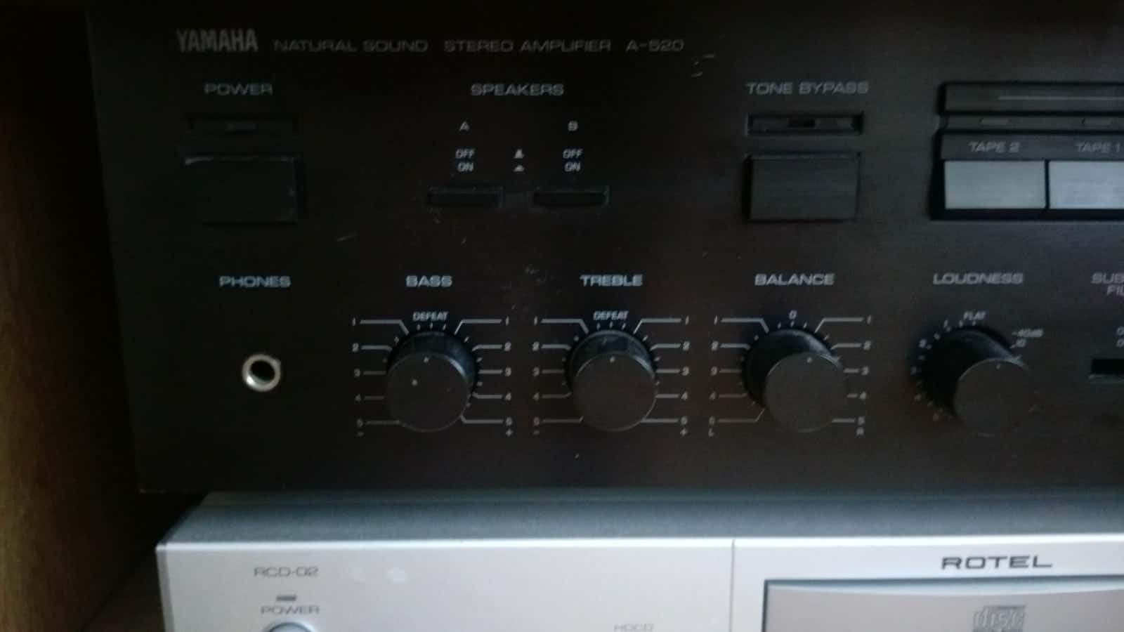

Vix Napisano Jul 31, 2017 Autor #83 Napisano Jul 31, 2017 U pravu si. Probacu ja taj bafer opet, neki drugi puta. Mada bi u trenutnom lancu on bio nepotreban. Zasto? Moje trenutno "pretpojacalo" je u stvari skoro pa pasivno. Sastoji se od potenciometra, pa Pass B1 jfet buffera, pa posle buffera ima aktivnu skretnicu (12 db/oct, 160 Hz od par B1 bafera). Ima tri izlaza i tri ulaza. Dva izlaza u "fullrage" tj. Samo sa B1 baferom, a treci je ta spomenuta aktivna sktrentica. Sve je to smesteno u kutiju od starog Yamaha A-520 pojcala. Hi-pass izlaz je isao na Zen V9 (ili tda 7297 sad) pojacalo pa na Visaton B200. Fullrange izlaz ide na posebnu "low pass" sktretnicu sa chipovima, pa na Sony TA-N511 pojacalo. Tako sam uradio zato sto sam niskopropusnu skretnicu imao od ranije, pa sam je hteo iskoristiti. A ionako sam mislio da kod basova nece biti primetna razlika (jfet vs chip). I tako je i ostalo. Tako da taj cevni bafer bas i nema tu smisla. Jedino ako jfet bafere izbacim pa zamenim tim cevnim baferom. A to oko skretnice i zvuka, tu sam se iznenadio. Po nekom "pravilu" fullrange mora da ide preko skretnice. Ali, B200 je robustan zvuchnik i on je i napravljen da svira na dasci. Ako se ne slusa glasno, on stvarno bolje zvuchi fulrange. Sada sam se ponovo, po ko zna koji put, ponovo uverio zasto volim fullrangere. Cim upadne neka skretnica, to nije to. Izgubi se nesto u zvuku, tonu, to mi vise ne zvuci prirodno... A, planiram da pravim 6v6 pretpojacalo, samo sto ce to ici malo sporije... Zflazar je reagovao/la na ovo 1
NIXIE Napisano Jul 31, 2017 #84 Napisano Jul 31, 2017 Ako budeš probavao ponovo, zameni barem one žute kondenzatore nečim boljim. Oni su najgori koji mogu biti, to sam se lično uverio. Naj lošiji delovi na tim kineskim pločicama su upravo kondenzatori. Čak sam viđao da neke prodaju sa "Used WIMA condensators ih good condition". E sad kod tebe je 6J1 kineska lampa, koja je pentoda, tako da je šema sigurno drugačija od X10-D što sam mislio prvo da je ovo samo kopija tog uređaja. Ako si dobio šemu uz bafer, možda možeš da je okačiš.
чика-Брка Napisano Jul 31, 2017 #85 Napisano Jul 31, 2017 dobro ti je zapazanje. ti zuti kondovi su katastrofa. mada nije samo to, kinezi umeju da ugradjuju i fake Wima moj primer - pojacalo za sluske Little Bear P2. i ono ima 2 kom. 6J1 (6Ж1, EF95) ugradili Wima kondove, ali fake.
Vix Napisano Jul 31, 2017 Autor #86 Napisano Jul 31, 2017 Nisam dobio semu . Mada, zagledacu malo bolje u plocicu, mozda provalim sta je sta. Kondove cu menjati sigurno, imam neke ruske u metalnom kucistu, sigurno su bolji od tih kineskih. A i te kineske lampe se uvek mogu zameniti boljim. Pitanje je samo vredi li petljati se oko toga...
