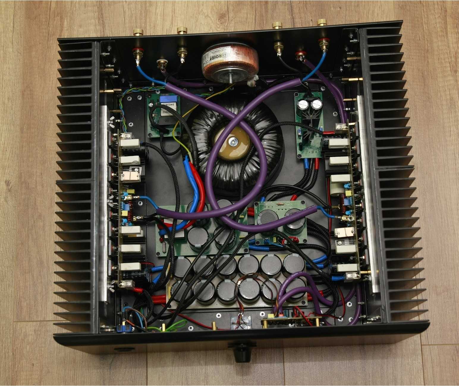

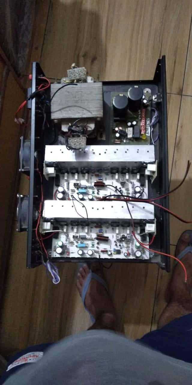

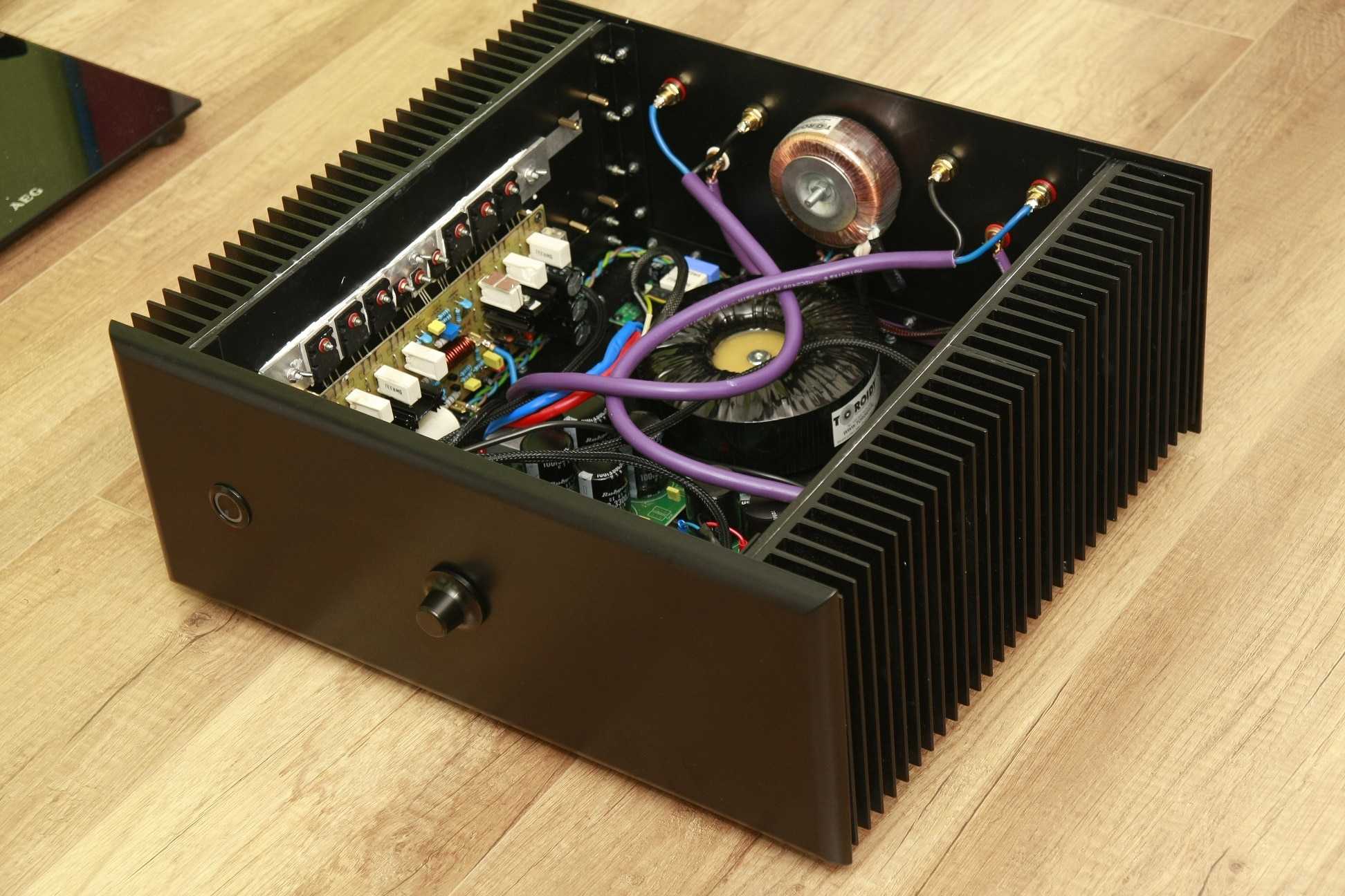

apexaudio Napisano Maj 29, 2017 #1 Napisano Maj 29, 2017 Dve nove gradnje sa diyaudio foruma, komentari su pozitivni. 2a3, mancube, HomeMadeAudioProject and 2 ostalih je reagovao/la na ovo 4 1

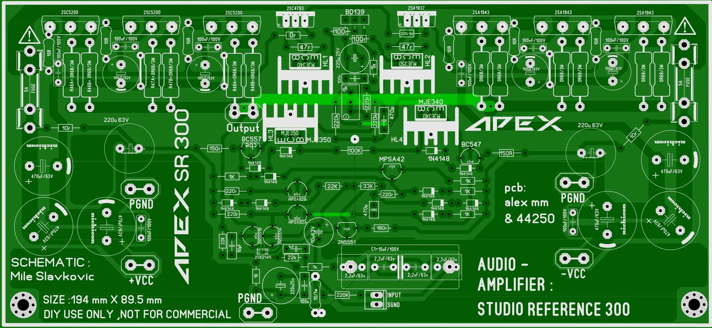

apexaudio Napisano Jun 4, 2017 Autor #6 Napisano Jun 4, 2017 alexmm sa diyaudio.com foruma uradio je plocicu za SR300
vladd Napisano Jun 4, 2017 #7 Napisano Jun 4, 2017 Kada se rade snazne sprave, onda se malo vise obrati paznje na energetiku. Rastojanje tranzistora nije "kako mi zgodno", vec na osnovu raspodele hladjenja, ako su malo vise razmaknuti,sledi bakarna stangla da se ujednace temperaturno, a ne smeju ni da su preblizu, posto jedan drugome podizu temperaturu bliske okoline. Aluminijum ima slabu kondukciju ali odlicnu konvekciju toplote. Svaki tranzistor treba da ima svoje masno napajanje, a ne da se vod stanjuje. Elektroliti nisu imperativ na ploci, osim mozda po jednog za svaku granu, kao i zobel koji se seli na prikljucke na kucistu. Ili da se prosiri ploca i oni lociraju uz tranzistore. Ako se vec izdize i odvaja uzemljenje signala, onda se na njega ne kaci bajpas kond, zato sto je na stampi zgodno...taj 100n/100v, desno, na - grani, je mogao i ispod stampe da se montira bez blama. I ne vodi se taj gnd tankom linijom kroz sumu signala VAS stepena. I da je samo zaokrenuo ove hladnjake na sred stampe, ne bi morao da pravi ovolike nepotrebne kristijanije sa vodovima. Jeste to solidan trud, ali nijanse nedostaju da bude perfektan. I staro pravilo je da drugi elektricar mora da proverava ozicenje.
apexaudio Napisano Jun 5, 2017 Autor #8 Napisano Jun 5, 2017 Evo jos jedne plocice za SR300, malo bolje od alexove.

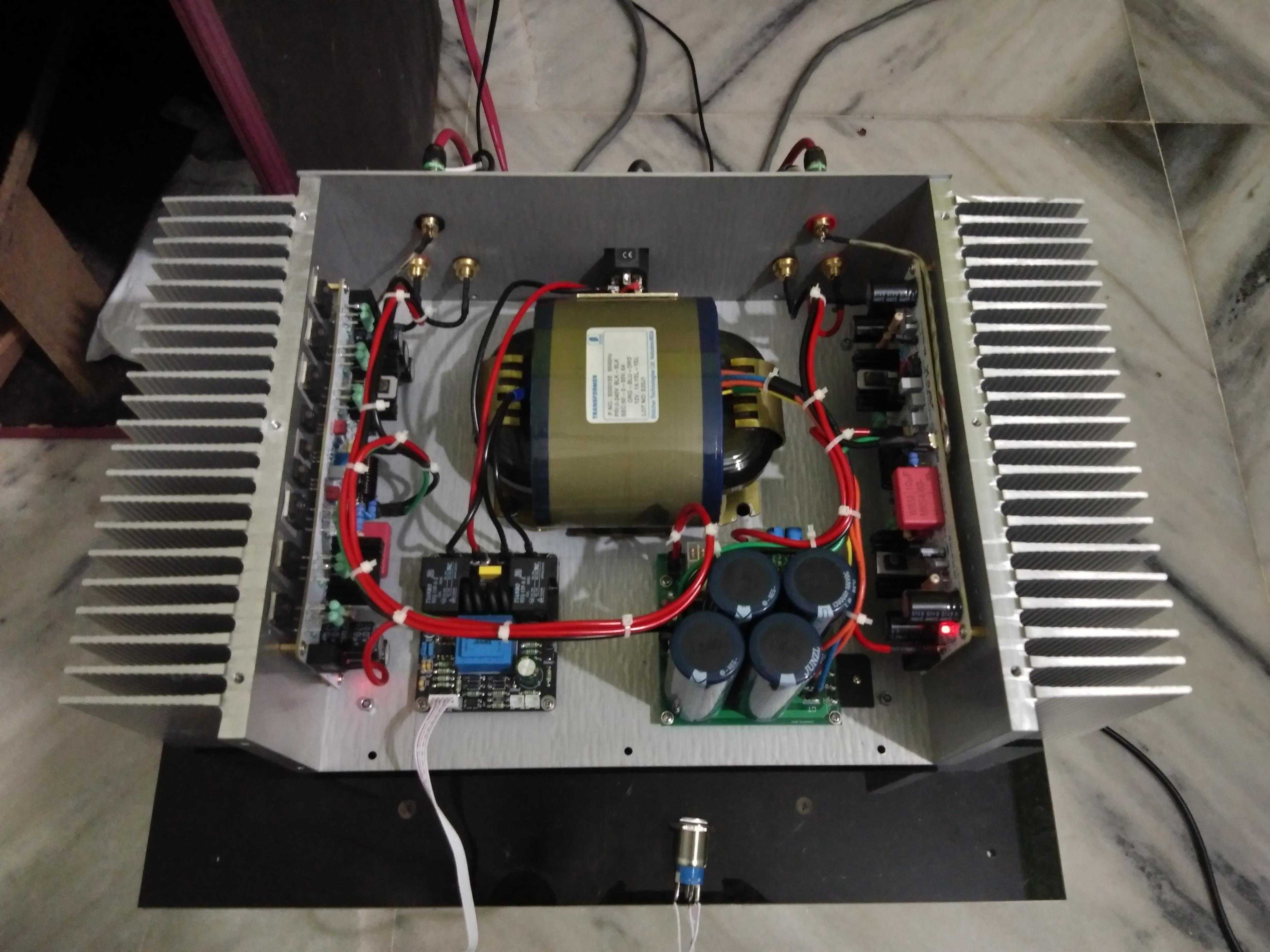

apexaudio Napisano Februar 4, 2019 Autor #9 Napisano Februar 4, 2019 SR300 Dual and NIXIE je reagovao/la na ovo 2

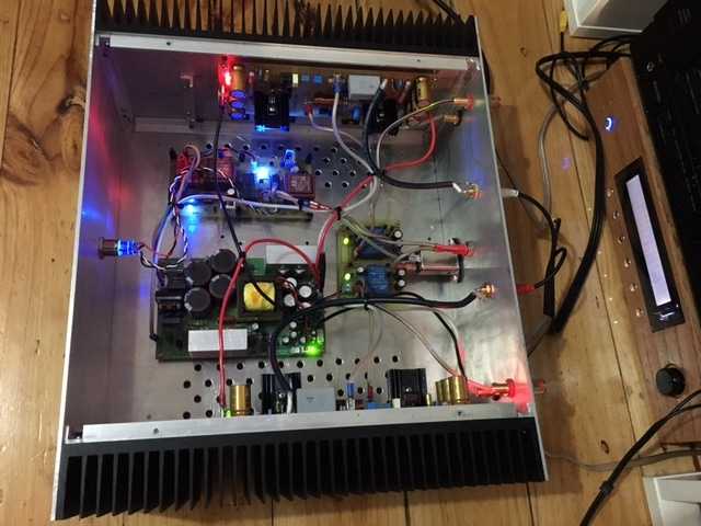

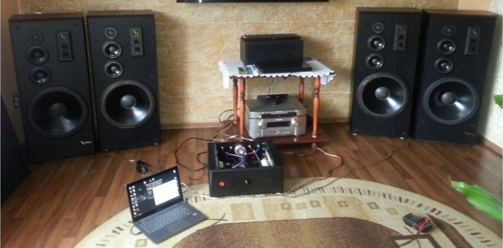

HomeMadeAudioProject Napisano Februar 8, 2019 #10 Napisano Februar 8, 2019 pločica je sad sa klip indikacijom,indikacijom signala na ulazu,power indikacijom,zaštitom od dc,preopterećenja,mute opcijom;sve na pločici izlaznog stepena plus jedna mala sa relejom i Zobelom u obe varijante (RL +RC). sluša se nekoliko dana i radi kako treba,ovaj AMP deo. zaštita je preslikana sa već testiranih pločica. naravno,sluša se bez zaštitnih lampi koje su prisutne na video snimku,svako pojačalo koje pokrećem prvih par sati i testova slušam preko njih pa kad se stvar pokaže sigurnom,dalje ide preko klasičnih osigurača. napajanje je 60Vdc po grani preko 40mF kombinovanih kapaciteta takođe po grani i torusa od 1kVA. utisci? to je ionako subjektivna stvar,inače pokazalo se žilavo na merenjima. video snimak je "isprekidan" pesmama zbog zaštite autorskih prava.

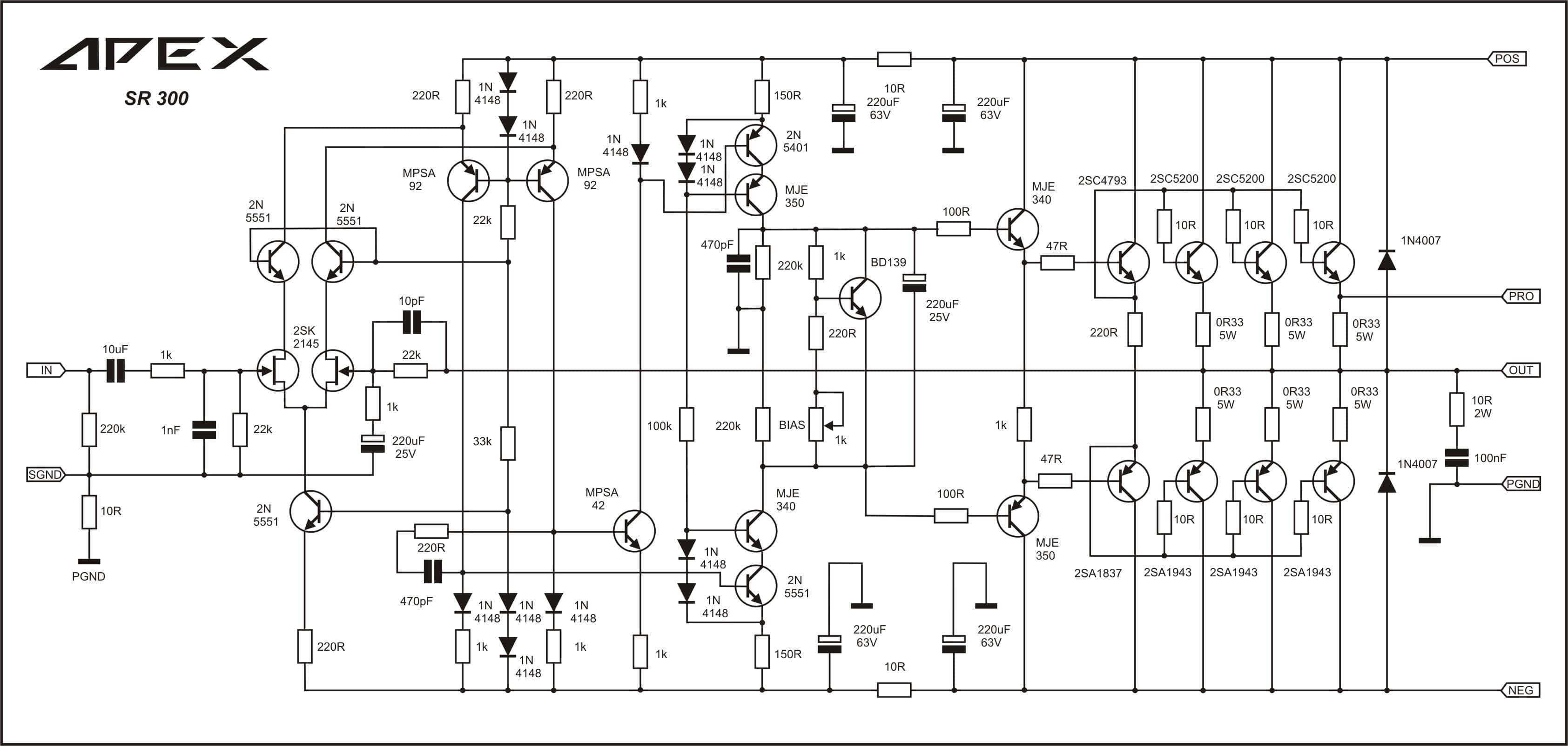

apexaudio Napisano Februar 9, 2019 Autor #11 Napisano Februar 9, 2019 SR300 sema, mozda u buducnosti bude vise interesovanja za ovo pojacalo.
