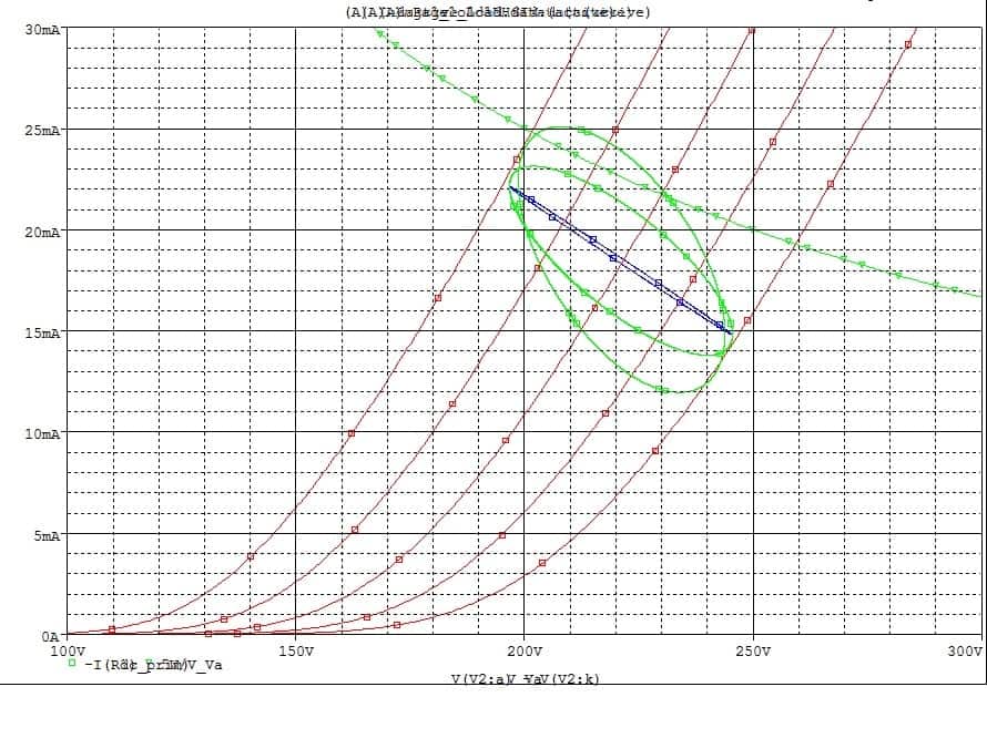

ZZZ Napisano Mart 28, 2017 #78 Napisano Mart 28, 2017 Graf za optecenje trafoom. Na 20Hz 30Hy je ova debela elipsa, 60Hy je tanja. Plava je na 1KHz. I 5W linija snage. Pri ulaznom signalu od 4V p-p. Biasing oko 9.2V baterija. Rk (Ck bajpass) biasingom, losije se ponasa mnogo veci je fazni pomeraj preko 50 stepeni sto je neprihvatljivo, i velika izoblicenja na niskim Fo ispod 100Hz. Pretpostavljam da je to zbog toga sto se baterija ponasa kao jako veliki C i prakticno izlazi iz opsega interakcije sa anodnim opterecenjem. Vrednost kondenzatora u napajanju nije kriticna ovde je 47uF. Trafo 1:1 je opterecen na sekundaru sa 6.2K i 47K sledeceg otpora. (Sa izracunatim oko 7.2K u praleli sa 47K za oko 6.2K daje veca opterecenja od predvidjenih 6 do 6.2K na 1KHz). Ovo je tipično ponasanje triode sa transformatorom u anodi. Zflazar je reagovao/la na ovo 1

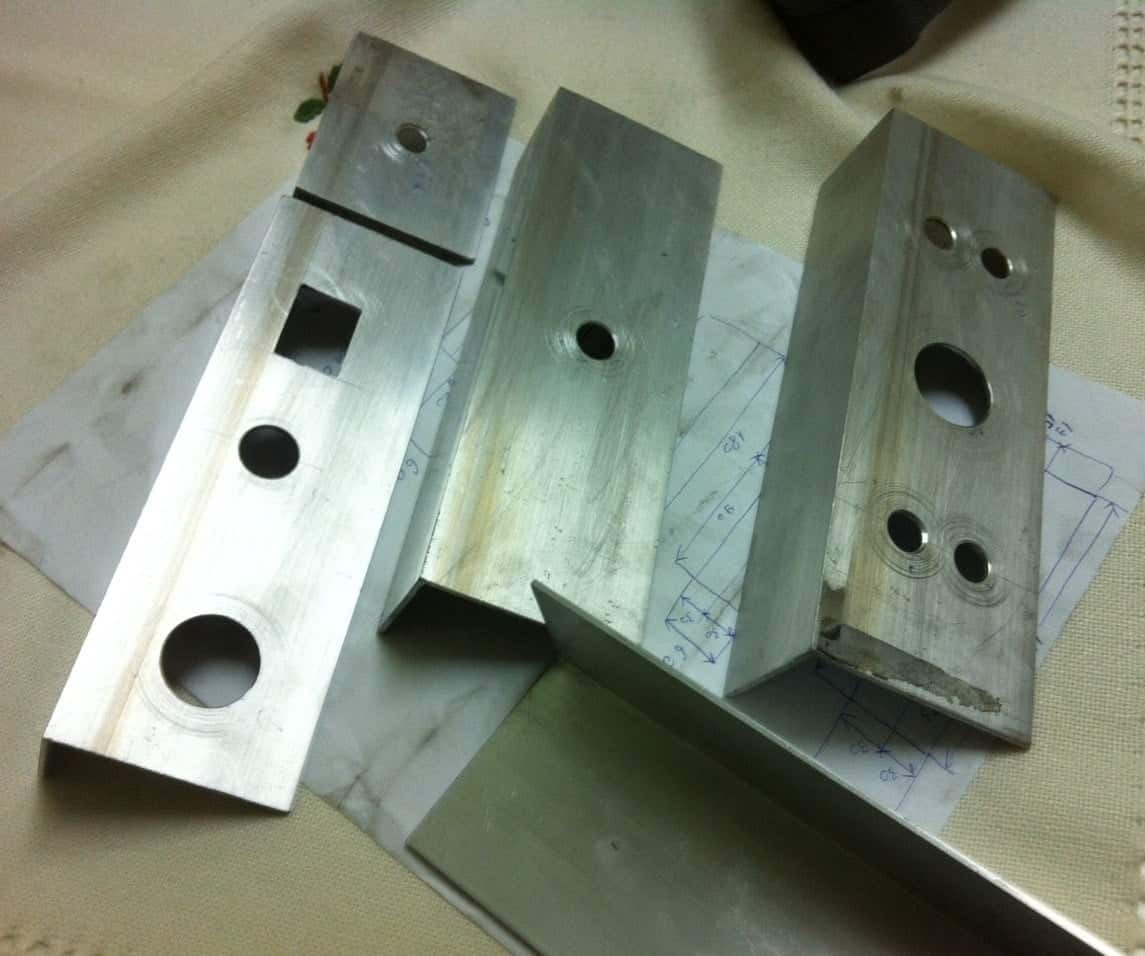

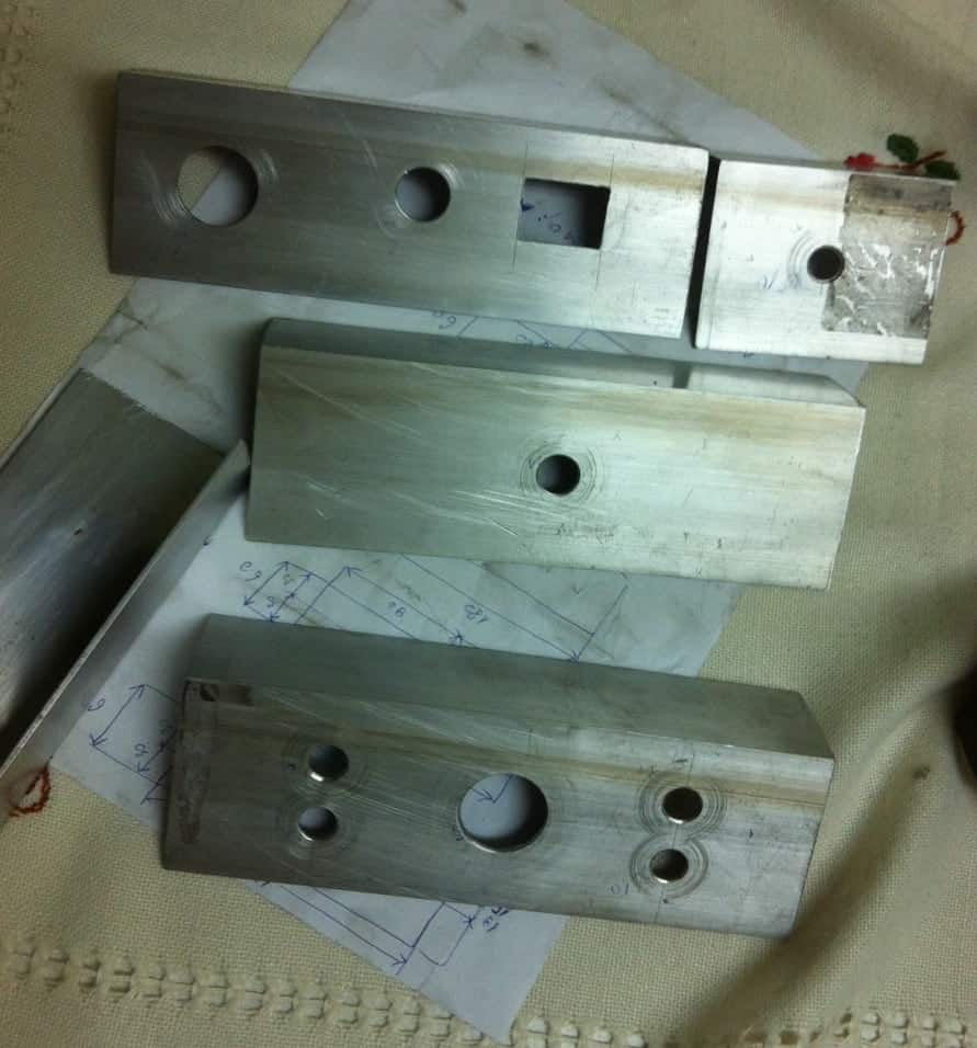

Zflazar Napisano Mart 29, 2017 Autor #79 Napisano Mart 29, 2017 hvala puno na podršci DIY zajednice, kamo lepe sreće da imam više vremena da ovo ide bržim tempom u realizaciju. Eci mi je juče završio sluminijunske 6x4 L-profile na kojima će stajati napajanje i preamp u razvojnoj fazi: iskojio na meru nosače protobordova od plexiglasa, izbušio rupe za mrežni utikač, mrežni prekidač, osigurač, XLR umbilical chord PSU-preamp, rupe za RCA konektore ulaza-izlaza...

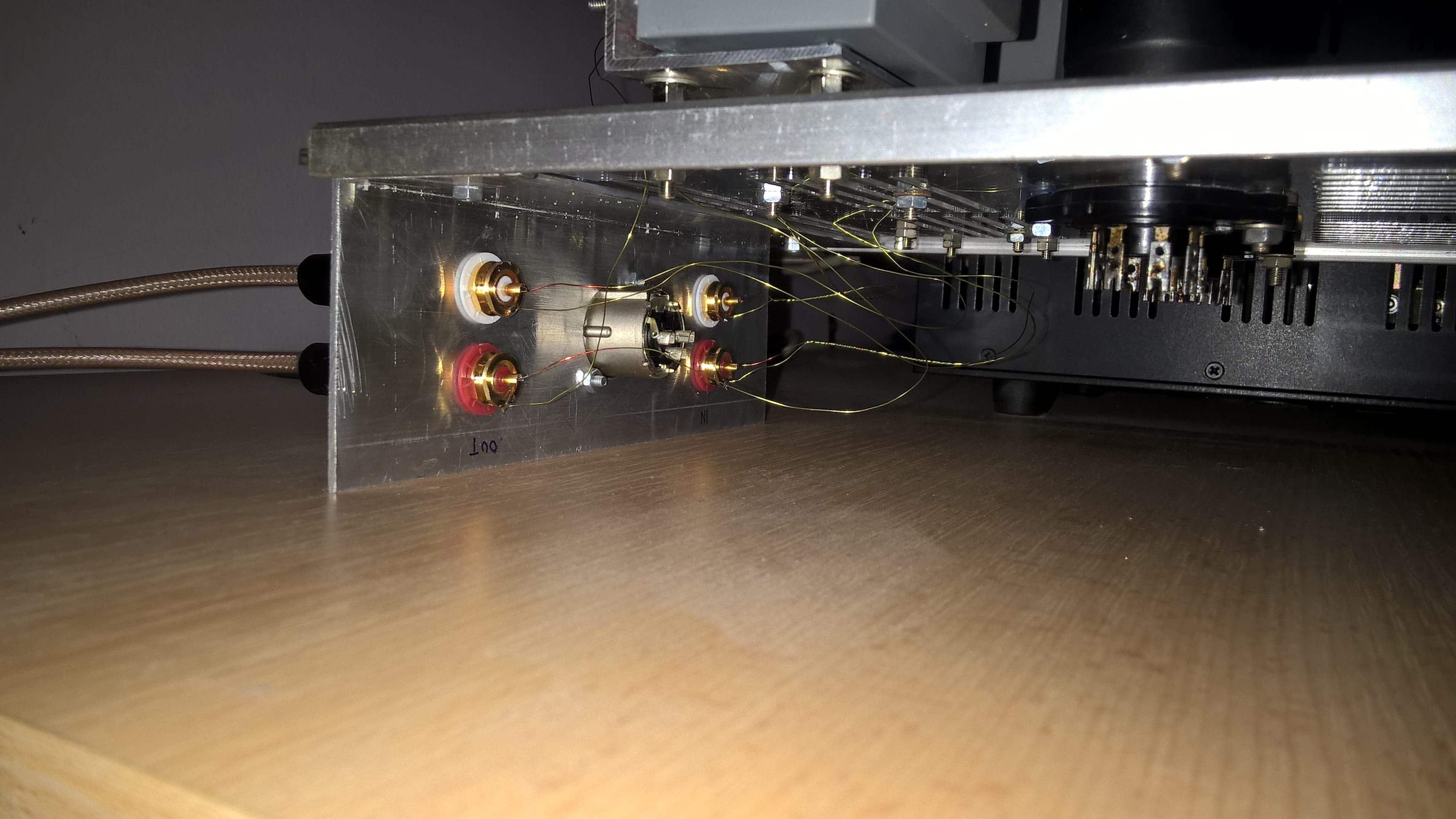

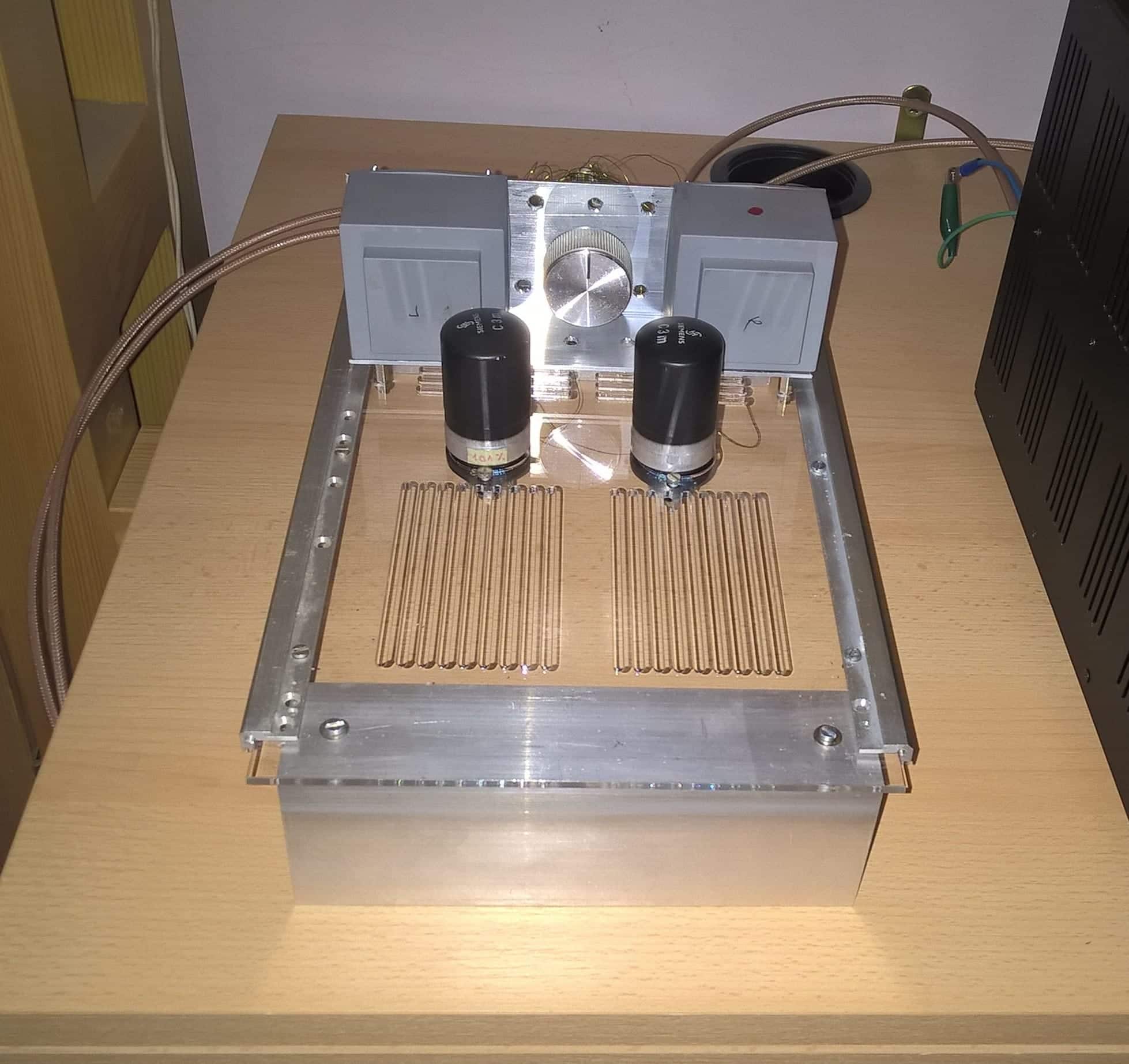

Zflazar Napisano April 4, 2017 Autor #86 Napisano April 4, 2017 da se pohvalim malo, bio sinoć vredan i spojio radnu površinu od pleksiglasa sa aluminijumskim okvirom i donjim delom. Pošto sam u deficitu sa preampovima, uzeo sam TVC i povezao ga kao pasivan preamp. danas palo prvo slušanje između dva posla, bez mnogo očekivanja drastičnih promena u odnosu na prethodni Ferenc-TVC. Međutim nelezivraže, razlika dupe-i-oko u korist ovog. Ima istu ekstenziju prema dole kao Kasetoven, bolju mikrodinamiku, za nijansu oštriji u prezensu ali ozbiljan teškaš za ring spreman. E da mi je neko rekao da može LOŠE/neadekvatno ožičenje TVC-a da toliko utiče na zvuk rekao bi mu daaaAAJneseri, ali sa ovom punprofilbakarnom liznutom sa srebrom iz bratske švajcarske konfederacije ovo svira totalno drugačije u odnosu na prethodnu spravu. Idemo dalje! ...zabava tek počinje skrstic, Woland, prophet and 1 član je reagovao/la na ovo 4

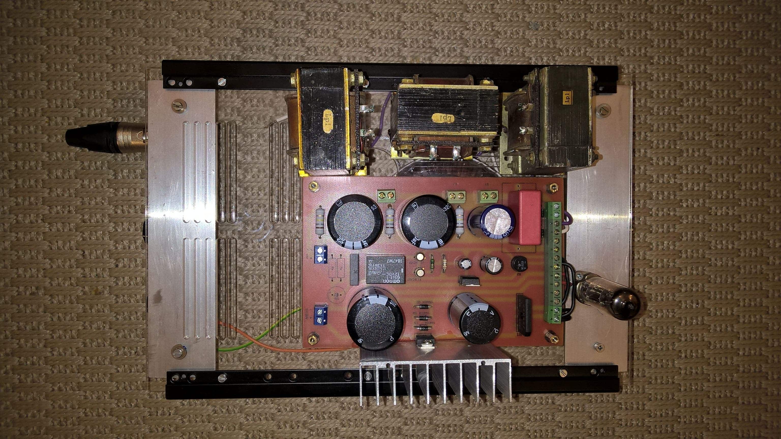

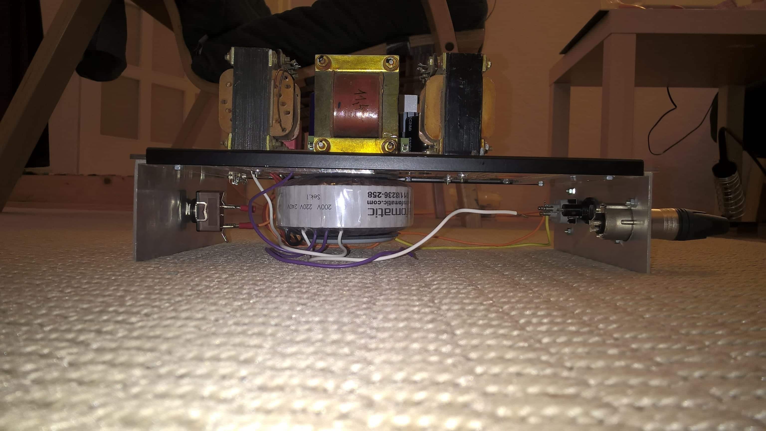

Zflazar Napisano April 12, 2017 Autor #87 Napisano April 12, 2017 uhvatio večeras malo lemilice i bušilice, pričvrstio bočna alu-ukrućenja na protobord, montirao trafo, podnožje za 6x4, pločicu za filter/time delay/grejanje, povezao neke žice, proverio da li prigušnice staju na pločicu. Da li da ih pomaknem nazad na ploči dalje od torusa?
Zen Mod Napisano April 12, 2017 #88 Napisano April 12, 2017 jes da je torus , al mnogo je blizu a samo plexi izmedju
