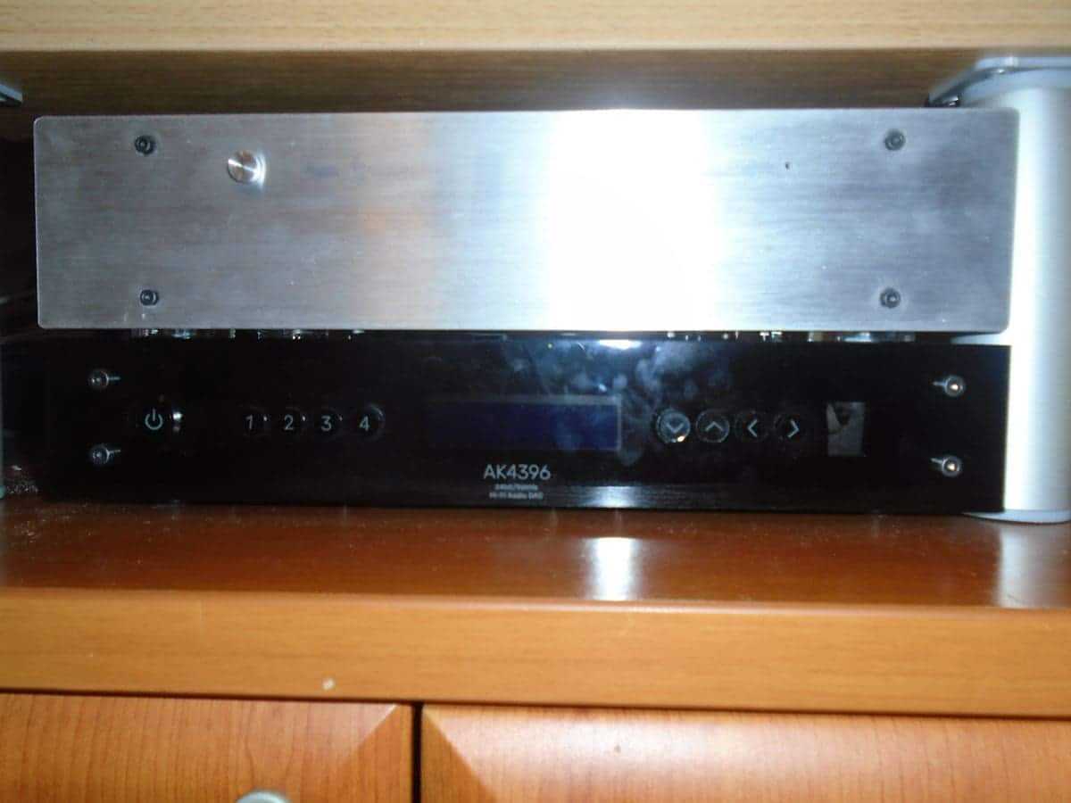

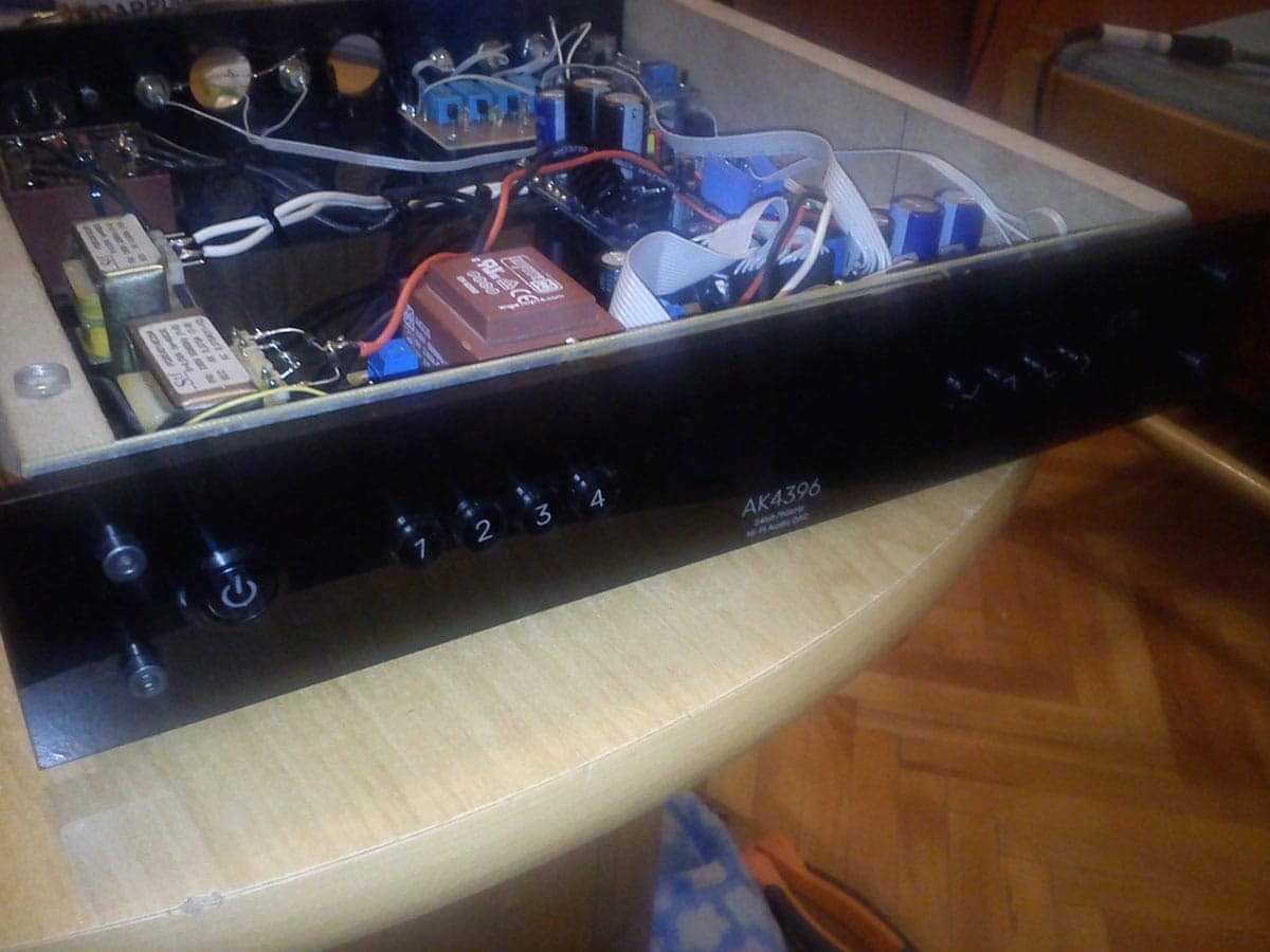

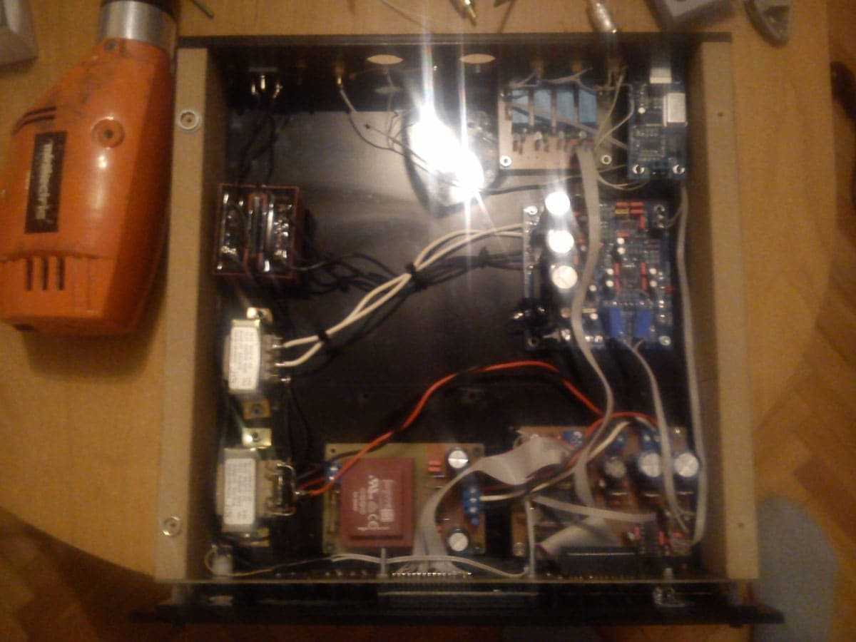

Aleks Napisano Decembar 3, 2016 Share #1 Napisano Decembar 3, 2016 Dugo se razmišljao kako da uradim sopstveni line-level... pa pošto u neko dogledno vreme u sistem neće gramofon (a planirao, nije da nisam), odlučio se za "digitalni" preamp. DAC je baziran na staroj dobroj, već i vrapci znaju, AK4396 pločici sa ebaja, ima 3 S/PDIF ulaza i jedan USB - preko PCM2906.. prosto jednostavno 16-bitno konvertorče u spdif format.. Pošto će ovo imati (za sada nema) balansirani izlaz, htedoh svašta nešto da mu turam na izlaz, onaj Sipi bafer, neku cev, trafo, međutim osta verzija sa Gaja MKCom - svira mi nekako najtrezvenije.. A i usklađeno je skroz sa narednim stepenom. Volume je odrađen sa TI PGA2311 - veoma popularan digitalni pot, mislim da je jedino naredno, i tehnički bolje od toga neki TLC ili relejni atenuator - mada lično ne bih išao nikada na tako nešto, ako je Marku Levinsonu dobar ovaj PGA, meni je ojsa.. a vidim ni Pass nema ništa protiv njih. Birač kanala i ostalo reguliše mCu... ovo je inače veoma star projekat, a ja sam zaista te delove započeo da sakupljam još pre ravno 10 godina - beše zima 2006-e kada su stigli samples iz TI. I tako, mislio sam da čipovi 10 god. stari neće da sviraju (svakakve su nehumane uslove skladištenja prošli), međutim proradilo je sve to iz prve Za neku budućnost, pored ubacivanja još jednog pota za balansirani izlaz, mislim i da ubacim XMOS USB-SPDIF, pa možda i neki direct DSD out, ali otom potom.. Elem, da ne mrsim više, par dokumenata i slika kako sve to izgleda, i da kažem: ja konačno zadovoljan line-levelom Sve je počelo odavde: http://www.dh3ben.de/html/electronics/pga2311_preamp.shtml Elektor je sve to zapakovao i sredio: https://www.elektormagazine.com/magazine/elektor-200405/17699 (ovde imate PCB 1:1 i software za pic) A evo i originalnih članaka iz časopisa: hig-end preamp.elektor article 1.pdf hig-end preamp.elektor article 2.pdf (inače to sam prvo video u našem časopisu Audio projekti, odatle je i krenula cela stvar) Link to comment Podeli na ovim sajtovima More sharing options...

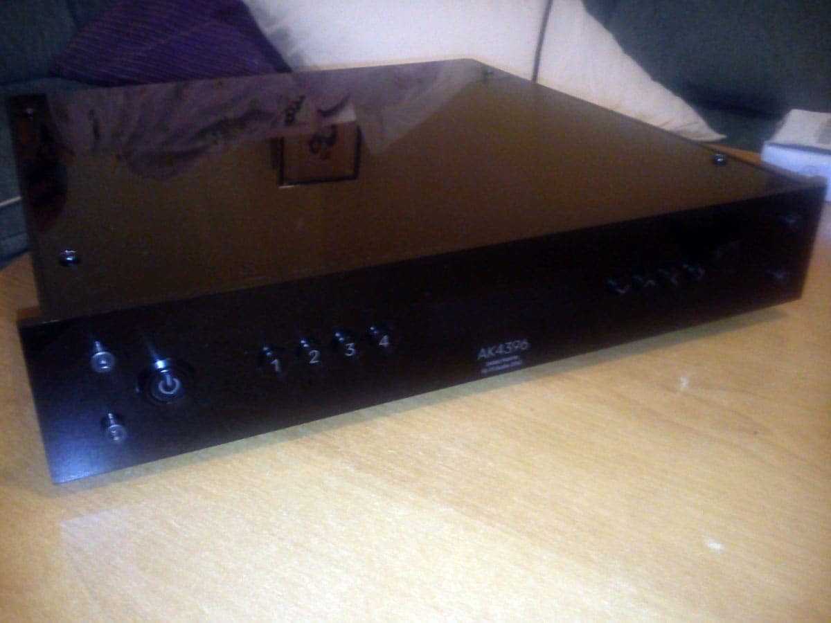

Aleks Napisano Decembar 3, 2016 Autor Share #2 Napisano Decembar 3, 2016 Plexi kutija, nekako mi je bilo tehnički, vremenski i finansijski najdostupnija varijanta.. a fino izgleda. Link to comment Podeli na ovim sajtovima More sharing options...

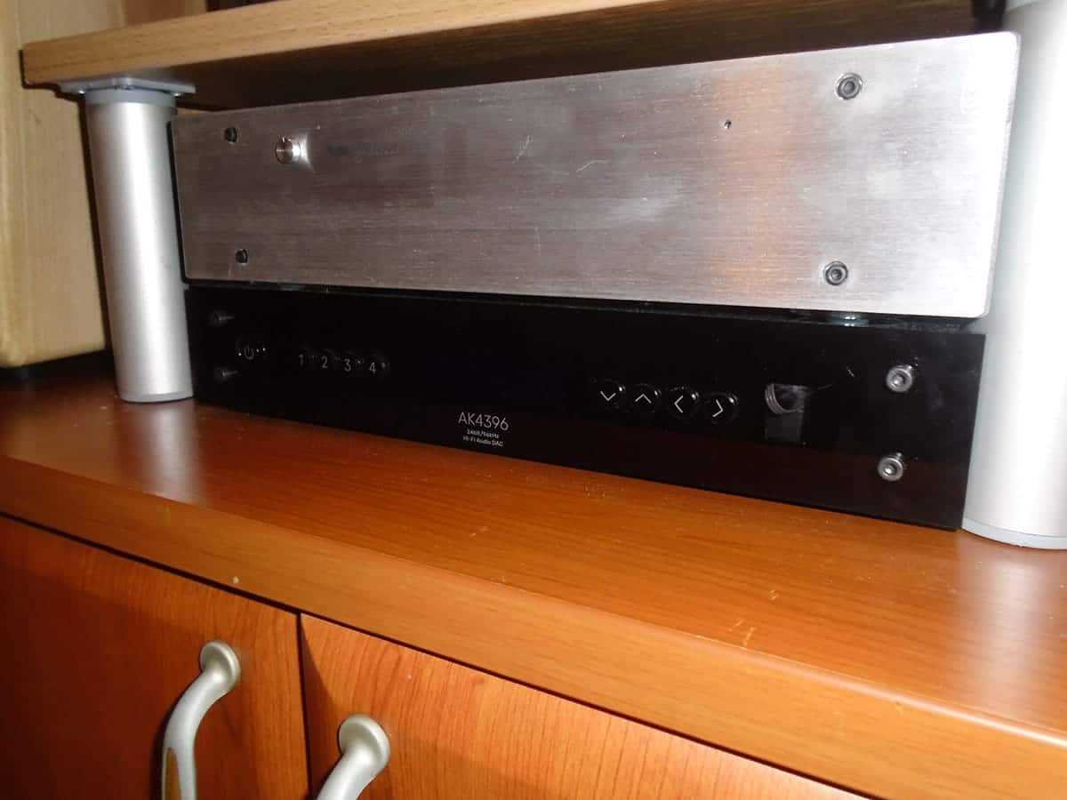

Aleks Napisano Decembar 3, 2016 Autor Share #3 Napisano Decembar 3, 2016 I u društvu CMA ampa (čija prednja ili ide na plexi, ili u crni elox). Woland and Ras je reagovao/la na ovo 2 Link to comment Podeli na ovim sajtovima More sharing options...

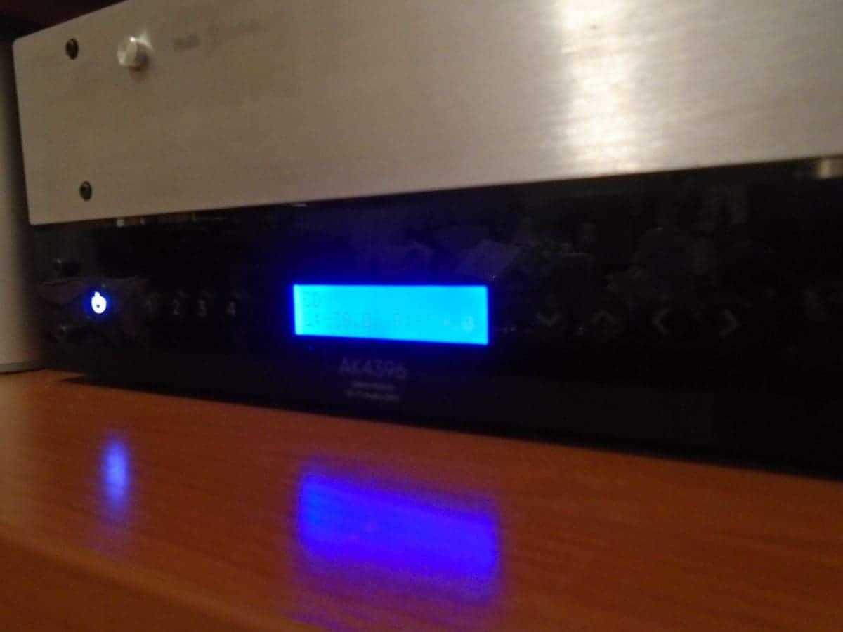

Zen Mod Napisano Decembar 3, 2016 Share #4 Napisano Decembar 3, 2016 sta's to plavi u gori zelenoj ? Link to comment Podeli na ovim sajtovima More sharing options...
Aleks Napisano Decembar 3, 2016 Autor Share #5 Napisano Decembar 3, 2016 Displey - imam tu sreću da znam šta je dobar foto aparat i tu nesreću da nemam finansija da priuštim kakav... To toliko ružno izgleda na slici, a tako lepo u audio prostoriji, mislim, dnevnoj sobi... goggolar je reagovao/la na ovo 1 Link to comment Podeli na ovim sajtovima More sharing options...

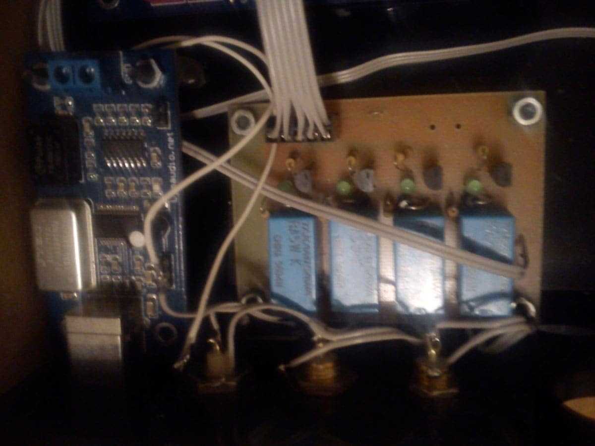

chakija Napisano Decembar 3, 2016 Share #7 Napisano Decembar 3, 2016 Bravo jos jedan za projekat! Nego, jel ti onda imas samo kond na izlazu sa AK4396? Meni trenutno svirucka EMU 0404usb i baš mi nako lego zvuk iako ima vrljave ne5532 na izlaznom stepenu... Jel to XMOS usb/spdf? Link to comment Podeli na ovim sajtovima More sharing options...
Aleks Napisano Decembar 3, 2016 Autor Share #8 Napisano Decembar 3, 2016 Hvala chak! Da, samo su kondi na izlazu, bio spravio Sipi buffer, ali to nešto nije proradilo kako treba (nebitno u ovom trenutku ali daću mu još jednu šansu), stavio samo kondić, to zasviralo sjajno i tako ostalo Vidim taj emu je isto 4396 - šta znam, meni takođe taj zvuk leg'o, nije da sam se sad baš naslušao dakova, ali ovo mi zvuči superiška, ja zadovoljan. Nije XMOS, već http://tinyurl.com/zjhke2d a videću da bude XMOS i to http://tinyurl.com/jukwn29 Link to comment Podeli na ovim sajtovima More sharing options...
