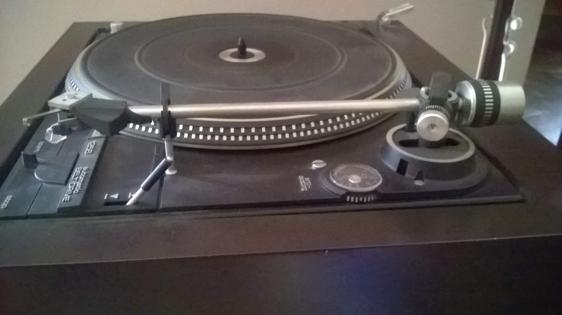

prophet Napisano Novembar 3, 2016 #26 Napisano Novembar 3, 2016 Gramofon dobro radi. Plint ne treba menjati. Zamenska igla je odlična. Promenio bih samo konektor na 5-pole DIN na strani ulaza u risiver. Zadržao bih originalan kabl. Hvala za ploče. Počeo sneg da pada.

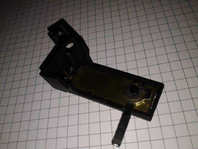

Fly carpenter Napisano Novembar 27, 2016 Autor #28 Napisano Novembar 27, 2016 Prilikom zadnje Prophet-ove posete zamenjen interkonekt i sada nema nikakvog bruma i za sada necu nista menjati na gramofonu. Međutim desio nam se peh sa headshellom koji je pukao i to je sanirano super lepkom.Pitanje je do kada ce to trajati pa ako neko ima saznanje gde mogu da nabavim drugi neka pise u ovoj temi.Hvala!

prophet Napisano Novembar 27, 2016 #30 Napisano Novembar 27, 2016 Super što nema bruma. U pitanju je originalni Philips kabl sa petopolnim DIN konektorom kakav je i kod tebe na ulazu u risiver. Kako zvuči sa ovim kablom u odnosu na prethodni (koji mi se nije dopao po izradi)? Šteta je što nije sačuvan originalni kabl. Uopšte uzev, neko se poprilično nestručno poigravao sa tim gramofonom. Pre svega mislim na zamenu originalnog kabla nekim noname plastikanerom, zatim skidanjem oklopa koji je bio na mestu spajanja interkonekta i žički iz ručice. Očigledno je da se i kod prethodnog vlasnika javio problem sa brumom, pošto je (dosta rogobatno) pokušavao da izvede i ojača mase. I ono što je najveća misterija - na koji način je uspeo da polomi headshell? Poprilično stručno je polomljen a zatim totalno nestručno zalepljen. Ne znam kojim lepkom je to pokušao da sanira, tragovi istog se vide na vrhu ručke kao i na samom headshell-u. Poprilična muka je bila to ponovo zalepiti a da se pritom ne naruši geometrija. I veliko je pitanje koliko će to držati a da ponovo ne postane krto i razdvoji se. Stoga u potragu za novim headshell-om, isplati se jer gramofon svira ko zmaj. Ko što reče @milovan1963 a nešto smo i sami gledali, mislim da to neće biti veliki problem. Btw, pomenuo si da si se čuo sa prethodnim vlasnikom i da ti je obećao novi headshell?
Fly carpenter Napisano Decembar 28, 2016 Autor #31 Napisano Decembar 28, 2016 Čuo sam se sa čovekom jedan put i tada mi je rekao da nije problem da posalje headshell ,kao ima ih puno po fiokama ,a vec sledecih par puta se javila njegova supruga sa pricom da nije tu ,da je u inostranstvu i da ne zna kada ce da se vrati .Nema nista od toga! Probudim se jutros oko 6 i 30 , pada sneg, skuvam kafu ,pustim plocu ,uzivam! Kako to da do sada nisam bio svestan da matori svira odlicno i da nista ne treba da modifikujem ,samo da održavam postojece i nabavim novi headsheall ,bolju glavu i poklopac .

Fly carpenter Napisano Decembar 30, 2016 Autor #33 Napisano Decembar 30, 2016 Ovako nekako, Prophet je video dok je menjao kabl,zalepio je i to trenutno radi ali je pitanje kada ce ponovo da se odvoji i napravi vecu stetu.
prophet Napisano Decembar 30, 2016 #34 Napisano Decembar 30, 2016 On 12/28/2016 at 1:01 PM, ivan_ said: A sta je puklo headshell ili onaj adapter koji nosi glavu? Headshell , adapter je ok.

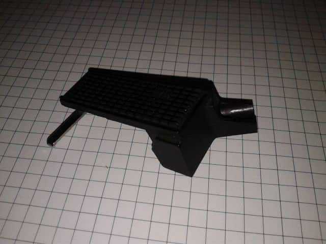

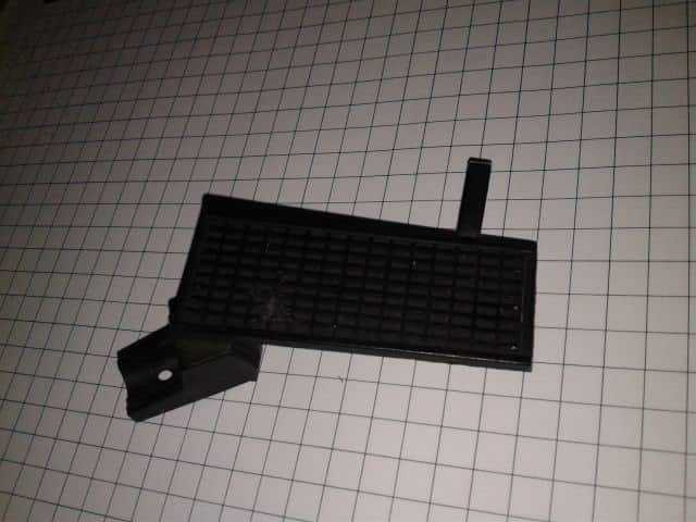

чика-Брка Napisano Decembar 30, 2016 #37 Napisano Decembar 30, 2016 niste pitali cika-Brku. ima cika-Brka head shell. vise komada. plasticni su, nisu od magnezijuma. prophet je reagovao/la na ovo 1
prophet Napisano Decembar 30, 2016 #38 Napisano Decembar 30, 2016 niste pitali cika-Brku. ima cika-Brka head shell. vise komada. plasticni su, nisu od magnezijuma. Super. Valjda ce neki da odgovara. Ovaj se, koliko se secam, srafi sa donje strane.
чика-Брка Napisano Decembar 30, 2016 #39 Napisano Decembar 30, 2016 cika-Brkin je 100% original. bez sumnje. evo i slika. a to sto je plastican, ne mari. Fly carpenter je reagovao/la na ovo 1
prophet Napisano Decembar 30, 2016 #40 Napisano Decembar 30, 2016 19 minutes ago, sax.hifi said: cika-Brkin je 100% original. bez sumnje. evo i slika. a to sto je plastican, ne mari. Taj je

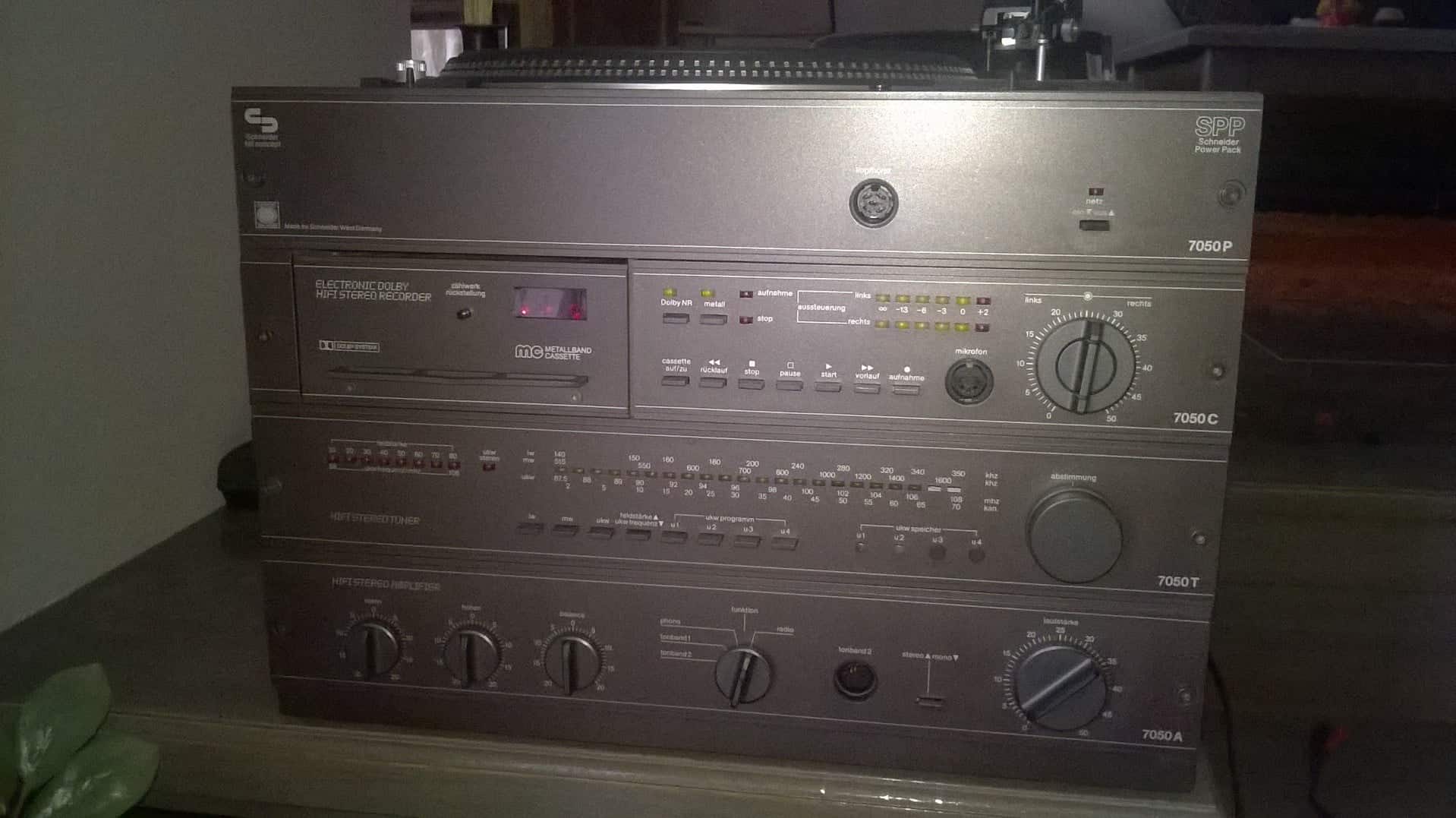

Lendov_x Napisano Januar 9, 2017 #44 Napisano Januar 9, 2017 Pozdrav svima. Pošto sam nov na forumu, nisam hteo da otvaram novu temu, pošto je pitanje slično samo model gramofona različit.Skoro sam pazario Schneider 7050 P, lepo to sve šljaka, ali mi je nepotrebno i suvišno, pošto već imam pojačalo HK 6500, zvučnike koje sam sam pravio ali mi je potreban gramofon koji ću izvaditi iz ovoga Schneider 7050 P a on je Dual 1256.Pošto sam ja stolar a nisam elektroničar , zanima me kakav mi treba strujni adapter, imam već neki na kome piše sledeće: Input:230V-50hz , Output:12V-800mhA. Drugo pitanje je oko prepravljanja izlaza na činčeve, mada, mislim da ću se tu snaći i poslednje, da li mi treba predpojačalo neko gramofonsko ili to postoji na ovome Dualu već. Nisam ga još skidao, ako neko ima rad pomoći, mogu ga skinuti i slikati.
