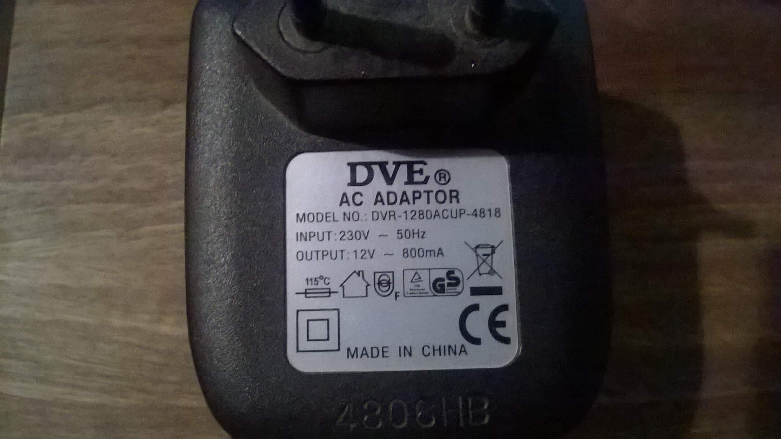

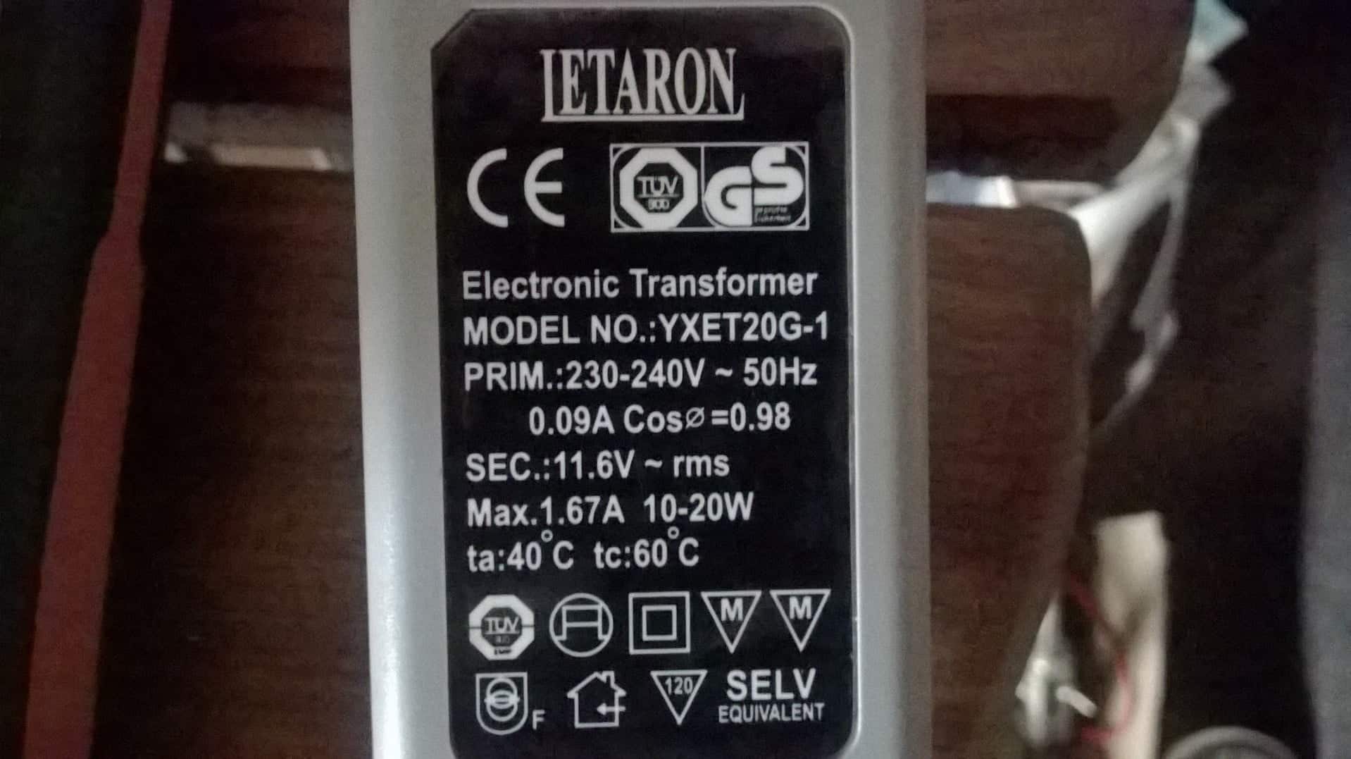

12V 10W je 495 din.
zapravo, on je 6 - 0 - 6 V, ali to je nebitno.
kad ne koristis srednji izvod, onda je 12 V.
to ne pise na sajtu, ali je tako. bio, kupio, probao.
:BeerMugCheers:

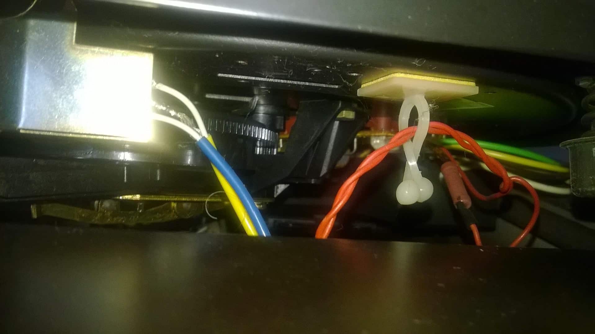

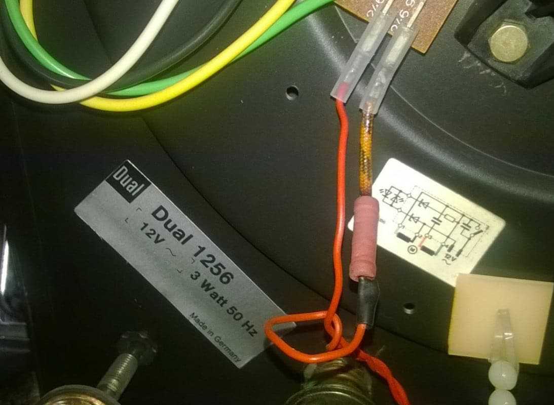

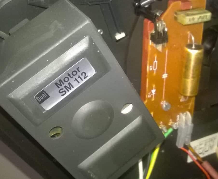

Fala veliko, počeo sam polako da krojim plint.Ako mi još nešto zatreba, javljam se, povezivanje ne bi trebalo da bude problem, plus na plus i to je to...:) .Još da rešim misteriju činčeva, nađoh da treba neke mostove seći....i da li mi treba predpojačalo ili to ima ugrađeno u harmanu hk 6500.
Ne znam kakva bi bila misterija da se prebaci na činčeve, imaš dve mogućnosti - da instaliraš činčeve pozadi na kućište ili da direktno vežeš kabl sa činčevima na kraju koji će da ide do pojačala.
Harman ima u sebi predpojačalo za MM i MC glavu.

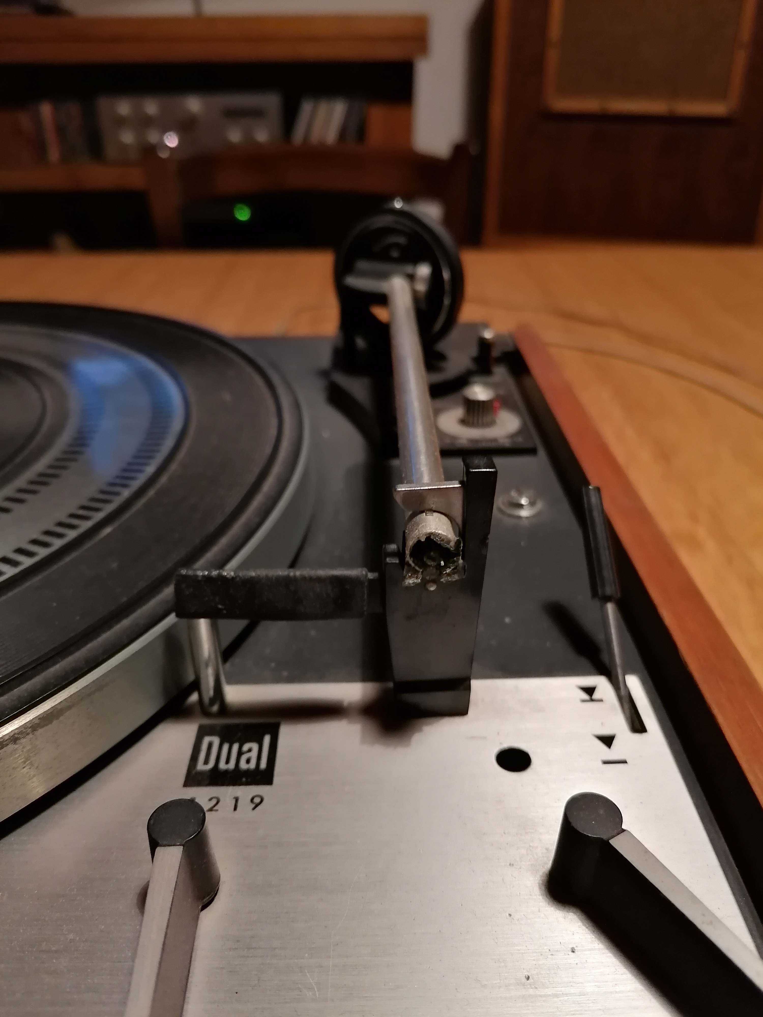

Nova baza gramofona je blizu kraja ,pa vec kada vadim gramofon van ,pitam vas ima li smisla skinuti automatiku sa gramofona u smislu boljitka? Podrazumeva se podmazivanje i eventualna promena ozicenja rucke(predlozi za ozicenje pozeljni).Strujni i interconekt bih zadrzao ,uz promenu terminala na interconektu(preporuka) ,u pitanju je RCA .Poklopac ce biti izrađen od klirita ,po meri , kada se zavrsi drvo.
