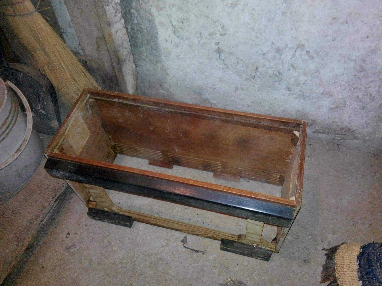

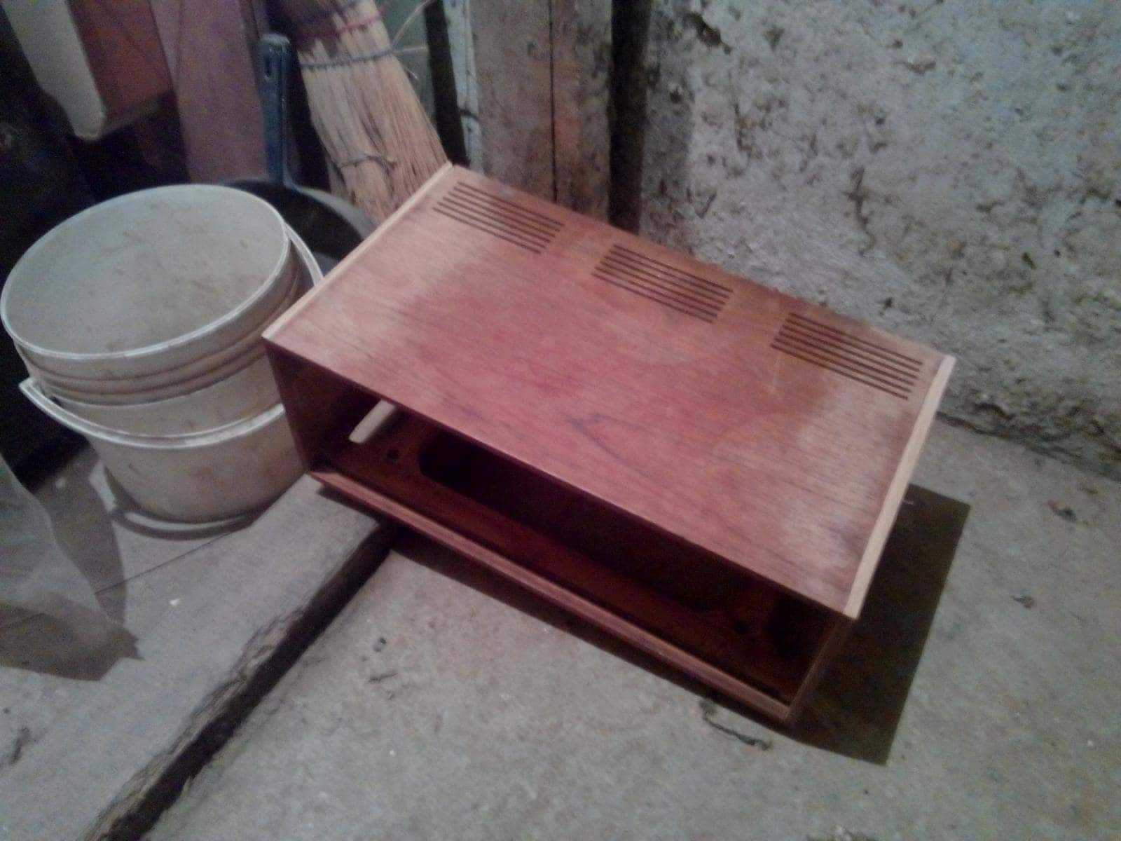

Walter Napisano Septembar 23, 2016 Autor #36 Napisano Septembar 23, 2016 Kućište je skoro gotovo, ostalo još par ssitnijih stvari da se dotera. Sastavljena kutija pre šmirglanja: Posle šmirglanja:

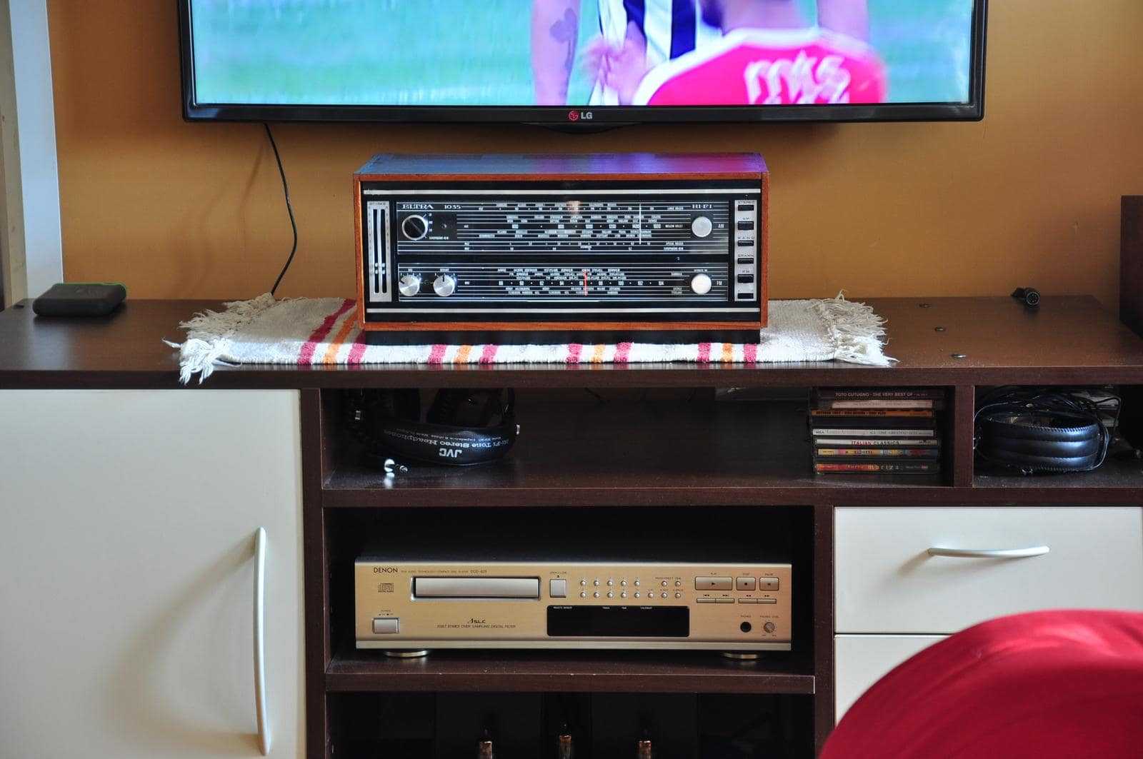

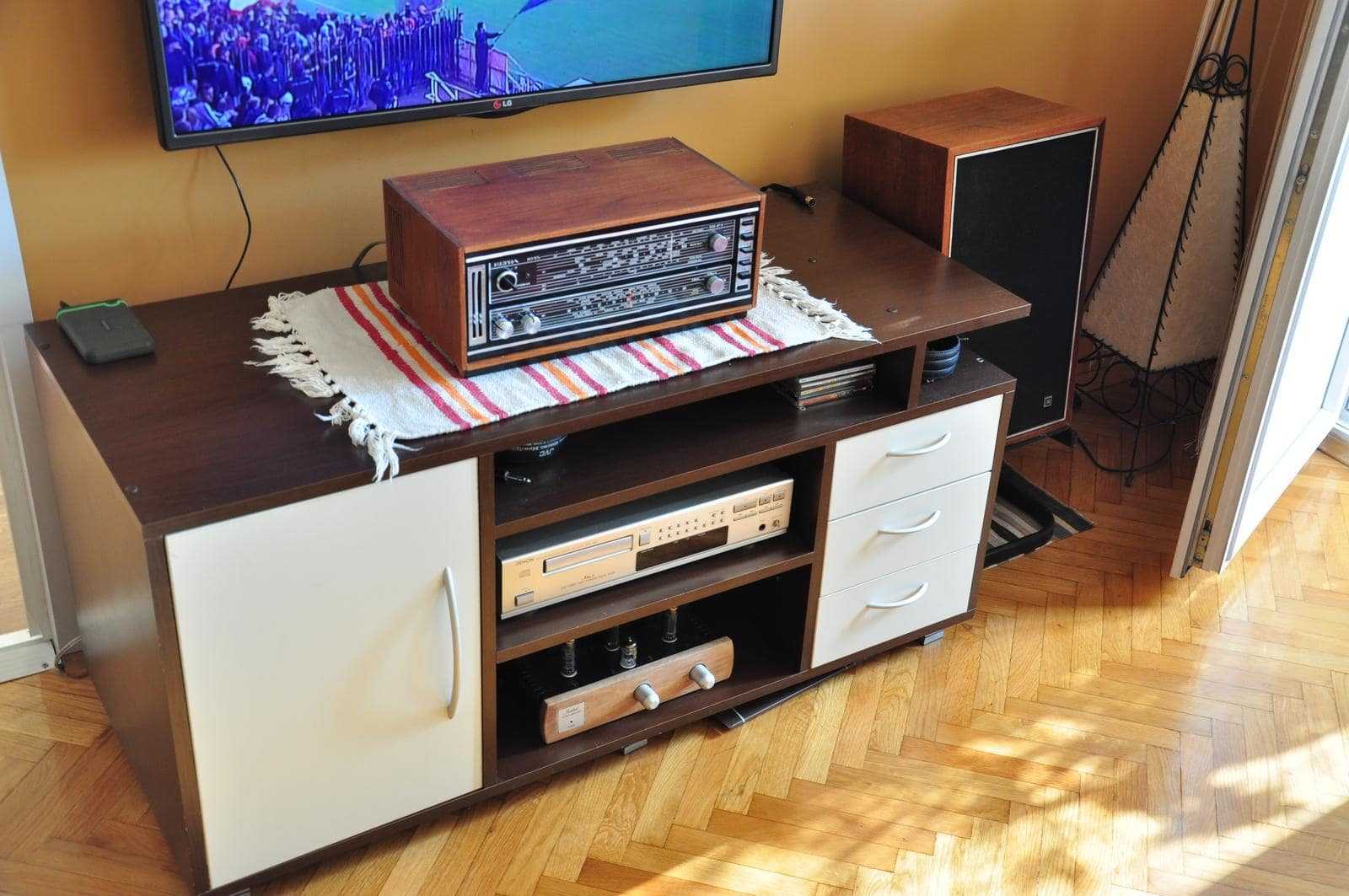

Walter Napisano Septembar 23, 2016 Autor #37 Napisano Septembar 23, 2016 I skoro gotovo: Ostala je još malo zadnja strana da se dotera, kao i da se sredi brum, koji na osetljivim zvučnjacima iritira. Beli_Ninja, vladd, silentbob and 4 ostalih je reagovao/la na ovo 7
Walter Napisano Septembar 23, 2016 Autor #40 Napisano Septembar 23, 2016 Radi, naravno . Samo mora brum da se eliminiše ili smanji malo, smeta na osetljivim zvučnicima.
Zflazar Napisano Septembar 23, 2016 #41 Napisano Septembar 23, 2016 brum ne smeta samo kad se isključi sprava.
vladd Napisano Septembar 23, 2016 #42 Napisano Septembar 23, 2016 Mrezni elkici mogu da budu veci, posto je grec u pitanju, staviti vece i jaci grec, snabere na diodamairednu zavojnicu. Katodni kondovi na ELL80 mogu da budu 470uF umesto 80. Onako,kao laksi budz koji mora da smanji brum. Uzgred, brum moze da bude i iz tjunera, nalik na "motorboating", a tada je fino stelovanje mf-a neophodno. Da li su svi blokovi provereni, da nisu produvali, i proveriti da li im je dobar "polaritet" vezivanja na masu. Nozica spoljnog sloja ide na masu.
