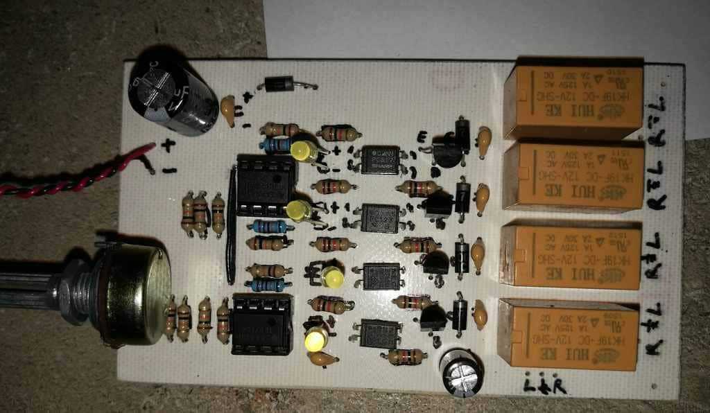

apexaudio Napisano Januar 30, 2017 Autor #89 Napisano Januar 30, 2017 Probacu ja da nadjem resenje i ispravim pcb... mozda da probas bez kondenzatora 100nF... RumbaKing je reagovao/la na ovo 1
apexaudio Napisano Januar 30, 2017 Autor #90 Napisano Januar 30, 2017 1M je velika vrednost i histerezis je mali... probaj sa 100k ili 220k... RumbaKing je reagovao/la na ovo 1
vladd Napisano Januar 30, 2017 #91 Napisano Januar 30, 2017 358 se lose ponasa kao komparator, mozda je bolje probati sa 393(x2) i 339(x4).
apexaudio Napisano Januar 30, 2017 Autor #92 Napisano Januar 30, 2017 7 minutes ago, vladd said: 358 se lose ponasa kao komparator, mozda je bolje probati sa 393(x2) i 339(x4). Pisao sam da mora da se koristi operacioni pojacavac a ne komparator. Komparatori imaju izlaz otvoreni kolektor, a nama treba prebacivanje i na pozitivnu granu napajanja a ne samo na negativnu sto rade 393 i 339... svejedno ovo nije uzrok problema.
vladd Napisano Januar 30, 2017 #93 Napisano Januar 30, 2017 U pravu si, jednostavnije je, mada sam ja imao problem sa 358 u komparatorskom rezimu. Pa se sada koriste samo za pojacavac greske u ispravljacima..

RumbaKing Napisano Januar 31, 2017 #96 Napisano Januar 31, 2017 Otpornici od 220k su potpuno resili problem Radi kao sat! Evo majstor Deki da vam pokaze: Leonardo, kan042, apexaudio and 2 ostalih je reagovao/la na ovo 5

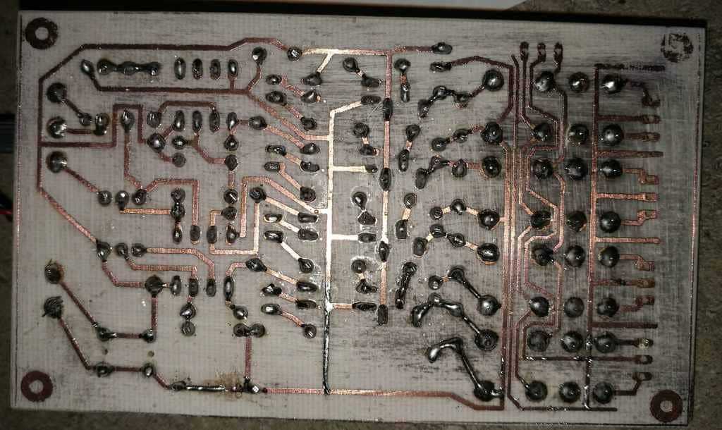

apexaudio Napisano Januar 31, 2017 Autor #97 Napisano Januar 31, 2017 Odlicno ostaje jos da otpornike za histerezis dodam i na stampanu plocicu. Majstor Deki ne bi mogao ni da okrene klasican klasican preklopnik RumbaKing je reagovao/la na ovo 1
RumbaKing Napisano Januar 31, 2017 #98 Napisano Januar 31, 2017 Tacno tako, zato i pravimo ovaj koji moze Deki sa svoje 3 godine da vrti Sad kad uhvatimo vremena pa da napravimo PCB. Zamolio bih te ako mozes pdf sa stampom da okacis, u zadnje vreme radim samo toner transfer, nekako je najbrze a lepo ispadne.

apexaudio Napisano Februar 28, 2017 Autor #104 Napisano Februar 28, 2017 Nemam vremena da prepravim plocicu koja vec postoji... moze i ona da posluzi a dodatni otpornici za histerezis mogu sa donje strane plocice da se dodaju... mogao bi i neko drugi na bazi moje plocice da nacrta novu sa dodatnim otpornicima. Pozdrav

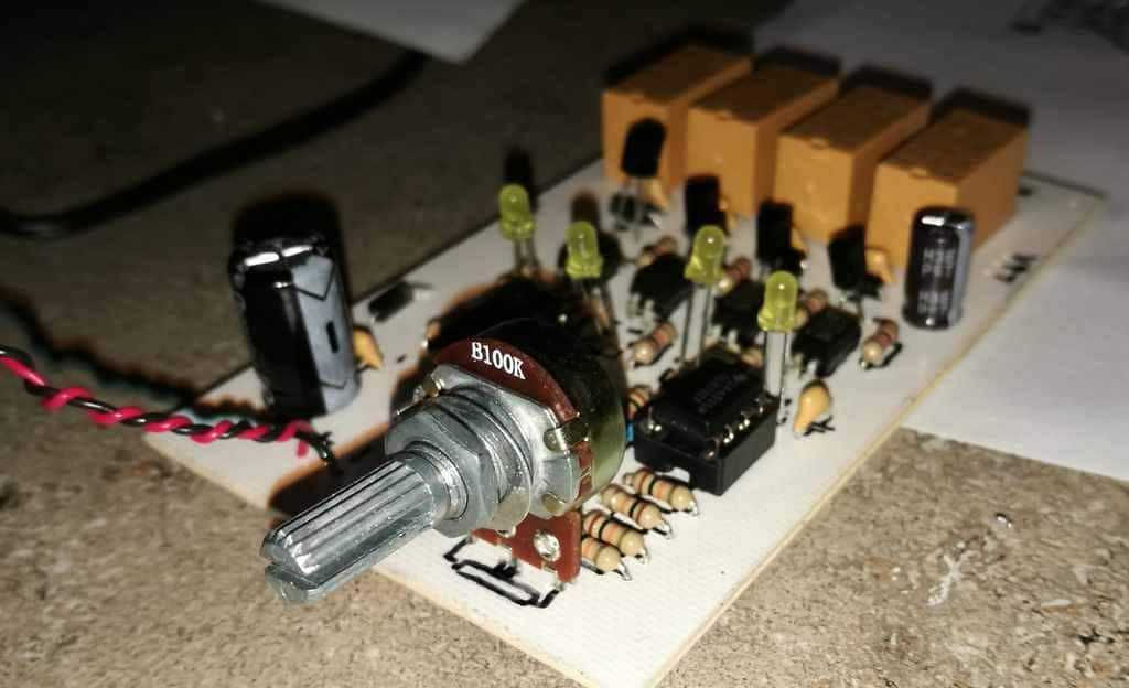

Predrag Ristić Napisano Avgust 1, 2017 #106 Napisano Avgust 1, 2017 Pozdrav svima! Mile, hvala na ovoj ideji. Uspešno sam je realizovao prateći savete vezano za histerezis. Postavio sam 220K i to radi kao bombona. Malo sam modifikovao šemu i komponente kako bi odgovaralo mojim potrebama. u pitanju je selektor sa 4 kanala Cena delova: Pot 100k: 80 din. Plocica, iz arhive cca 30 din Sve ostalo iz rashodovanih uređaja... U akciji
NIXIE Napisano Avgust 2, 2017 #107 Napisano Avgust 2, 2017 Odlična spravica. Da li može pot. da se veže drugačije tako da ne ide kontra od smera prebacivanja relea?
Predrag Ristić Napisano Avgust 2, 2017 #108 Napisano Avgust 2, 2017 49 minutes ago, NIXIE said: Odlična spravica. Da li može pot. da se veže drugačije tako da ne ide kontra od smera prebacivanja relea? Naravno, ovo je vezano ovako samo za test, kada sam pravio pcb nisam toliko obraćao pažnju na smer pot-a, a i led ne treba da su na pločici već žicama vezane na prednji panel. Noćas sam sve lepo spakovao u kutiju, povezao žicama i stavio dugme za pot... Jako lep osećaj prebacivanja kanala.

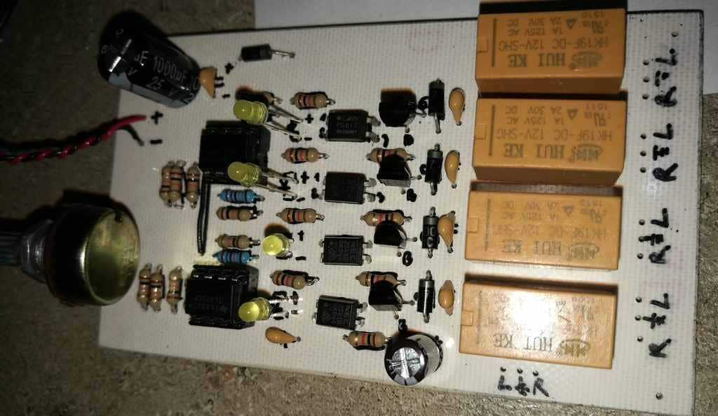

Predrag Ristić Napisano Avgust 2, 2017 #109 Napisano Avgust 2, 2017 Imam pitanje za znalce... Nakon što sam spakovao sve u kutiju i povezao žicama pot i led, javlja mi se onaj problem sa početka ove teme, a to je neprecizno preklapanje, tj zujanje releja na prelazu. Ovoga nije bilo na radnoj ploči ma šta god radio i koliko god pokušavao da izazovem ovaj efekat. S obzirom da su kablovi dužine do 10cm, pretpostavljam da je problem kabl kojim sam vezao pot. Iskoristio sam stereo kabl sa širmom(crvena, bela, gnd/širm), crvena ide na jedan kraj pota, bela na drugi i "gnd" na srednji. On jedini ima oko 15cm. Da li je moguće da dolazi do neke induktivnosti i da to smeta u radu? Primetio sam da kada počem da okrećem pot sa početka kruga, da nardna led blago zasija pa se ugasi i tada nastane zujanje tokom preklapanja. Stavio sam 22uf, tada mi je bio pri ruci, paralalno sa potom na crvenu i belu žicu nakon čega se više to nije dešavalo. Da li ima smisla postaviti jedan 100nf paralelno na pot kako bi neutralisao "nesto" sto se zbiva tokom okretanja ?
NIXIE Napisano Avgust 2, 2017 #110 Napisano Avgust 2, 2017 49 minutes ago, Predrag Ristić said: Imam pitanje za znalce... Nakon što sam spakovao sve u kutiju i povezao žicama pot i led, javlja mi se onaj problem sa početka ove teme, a to je neprecizno preklapanje, tj zujanje releja na prelazu. Ovoga nije bilo na radnoj ploči ma šta god radio i koliko god pokušavao da izazovem ovaj efekat. S obzirom da su kablovi dužine do 10cm, pretpostavljam da je problem kabl kojim sam vezao pot. Iskoristio sam stereo kabl sa širmom(crvena, bela, gnd/širm), crvena ide na jedan kraj pota, bela na drugi i "gnd" na srednji. On jedini ima oko 15cm. Da li je moguće da dolazi do neke induktivnosti i da to smeta u radu? Primetio sam da kada počem da okrećem pot sa početka kruga, da nardna led blago zasija pa se ugasi i tada nastane zujanje tokom preklapanja. Stavio sam 22uf, tada mi je bio pri ruci, paralalno sa potom na crvenu i belu žicu nakon čega se više to nije dešavalo. Da li ima smisla postaviti jedan 100nf paralelno na pot kako bi neutralisao "nesto" sto se zbiva tokom okretanja ? Ako nije uzemljeno napajanje sklopa, uzemlji ga preko 0,1mikrof na kutiju. Zameni vodove do pot. tako da širm bude GND. stein je reagovao/la na ovo 1
