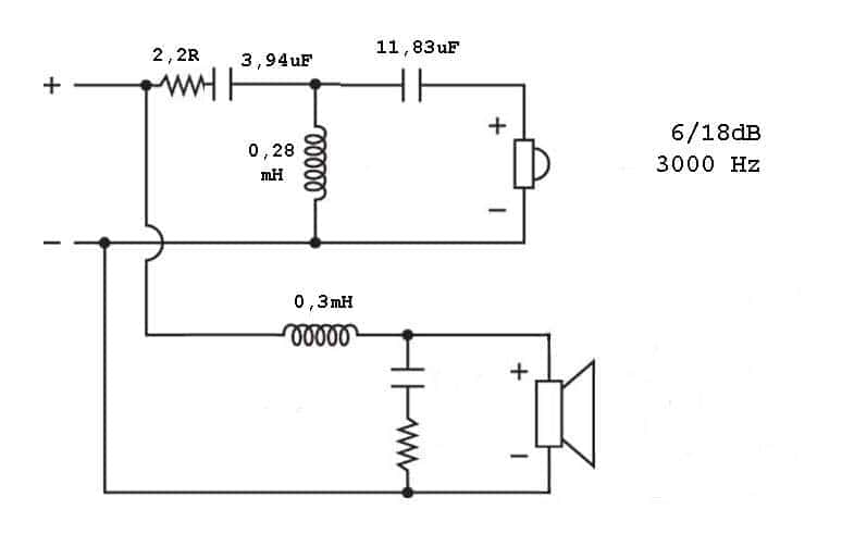

чика-Брка Napisano Maj 17, 2016 Autor #53 Napisano Maj 17, 2016 nisam jos zamenio pufere. kad ugrabim malo slobodnog vremena oma idem kod Visaton maga kolege VladCa. sto se tice finalne skretnice, bice 100% ovakva, to jest 6/18dB 3500Hz. kad zamenim pufere, zamenicu kalemove za bas odgovarajucim kao i zobel network. u planu mi je da umesto reostata za visoke ugradim preklopnike u 3 polozaja sa mox otpornicima (imam neke vintage engleske). jednostavno ne volim reostate. ovako ce biti : soft, normal, bright.
Aleks Napisano Maj 17, 2016 #54 Napisano Maj 17, 2016 Lepo se čuje, nema šta. Onda sam ja negde debelo grešio, onomad kada sam zadržao kalemove od CT142 a stavio titanijum DSM25FFL. Kalem 1.4mH je u originalnoj priči služio da raspeva karbonski DT94, što ipak titanijumi nisu mogli, prštali su. Stoga sam odrezao njih visoko, a kalem ostao. Nikad nisam premerio to ničim, tako to sviralo pogrešno duže vreme, a ja stigao do zaključka da taj visaton nema dobre srednje tonove. Visatoni otišli, namesto njih Vife istog prečnika, još lepše sviraju bas, ali opet nemaju srednje (jer budalaš ostavio 1.4mh kaleme). Sledeće, da premerim, pa da pustim te pufere da žive, idem od 1mH pa naniže... Polagano... te kutije su u razvoju, već dve ipo godine Sale svaka čast za ovaj neizdrž projekat. I molim te isfurniraj, ili ofarbaj, kako već... nemoj biti ja
чика-Брка Napisano Maj 18, 2016 Autor #55 Napisano Maj 18, 2016 ako hoces, mogu ja da ti izracunam skretnicu. nekoliko varijanti. cisto da vidimo.
Aleks Napisano Maj 18, 2016 #56 Napisano Maj 18, 2016 Elem, sada je umesto tog titanijum visatona dosla vifa D26tg, pa ce valda biti malo lakse. Imam dve startne pozicije, prvu sam nesto ja sam, druga je po uzoru na ovaj Saxov projekat Kako sam nesto malo merio i uporedjivao sa raznim simulacijama, ispadne mi da je visatonov boxsim najblizi realnom stanju, pa u njemu radim simulacije. Naravno, svestan sam da mi to pomaze samo u startu, dalje ide merenje/slusanje.... Eto, ako mozes daj jos neki start predlog? Drajveri su: http://www.tymphany.com/wp-content/uploads/2014/11/Discontinued-Vifa-Products-PL18WO09-04.pdf (4 oma) http://www.tymphany.com/wp-content/uploads/2014/11/Discontinued-Vifa-Products-D26TG-35-06.pdf (6 oma)
чика-Брка Napisano Maj 18, 2016 Autor #57 Napisano Maj 18, 2016 evo 2 verzije : verzija 1 - 6/18dB 3000 Hz verzija 2 - 6/18dB 3500 Hz * otpornik ispred skretnice za tviter mislim da je o.k. 2,2 R * zobel - izmeri R i mH pufera, imas online caclulator *** ispravka - verzija 2 kalem je 0,26mH
Aleks Napisano Maj 18, 2016 #59 Napisano Maj 18, 2016 @vladac Mali programcic SplTools.zip Naravno, time dobijem krive frekvence i impedanse sa grafikona proizvodjaca - koji moze i ne mora da bude dobar (zma i frd fajlovi). Daleko bolje iz holm impulsa mereno, sto ce i biti. Ovako sve orijentaciono. Na boxsimu, gde editujes drajver, ima ispod Import (za frd kao i za zma ispod toga). Gore promenim ime, zaizbegavanjezbuinjAvanja i ready to sim. Neverovatno, ali dobio sam 90% priblizno izmeren grafikon pomocu holm-impusla direkt izmereno na zvuchnjaku u odnosu na box simov grafikon i simulaciju ovom metodom. Tako da, moze da posluzi za orijentacioni pocetak.... @sax.hifi Hvala Sale, probacu, verovatno 3khz rez... za svilene visoke mi mnogo nekako 3500, lepo sviraju i sa experimentalnim 1000hz rezom
