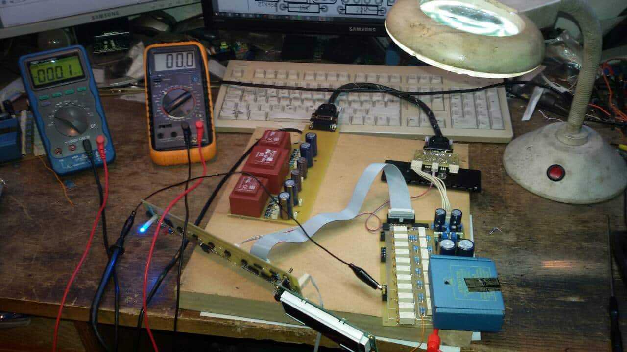

Zen Mod Napisano Mart 24, 2018 #111 Napisano Mart 24, 2018 1 hour ago, shonne said: ajde pomoc malo da cujem misljenja. Vreme je da se pusti struja pa prvo na red dosli regulatori. Na prvom ukljucili, podesili, radi, +/-24V...drugi stavili, jedna grana ima napon, druga nema. Nesto malo zavarnicilo. Izgoreo otpornik koji je na slici. promenimo, radi. Vratimo prvi modul, na ukljucenje opet izgore otpornici na modul koji je vec radio. Nastelovano na 24V ali otpor gekrk. Znaci samo na ukljucenju u trenutak. Nije stavljan nikakav potrosac nego samo da se nasteluje voltaza i naravno provera. Da li je moguce da prilikom punjenja kondova na ukljucenju izgori? Inace otpornici su 0.6W, plan je da se stave od 1W. stavi na to mesto par komada u paralelu , imas MOX od 1W koji su isti form faktor kao standardni metal film http://www.kelco.rs/katalog/komponente.php?IDgroupweb=140 sto se tice masa , ako je dual mono - tonska masa kanala na NTC 10-15r i na sasiju , oba kanala isto
shonne Napisano Mart 24, 2018 Autor #112 Napisano Mart 24, 2018 ok... sad ce obavezno da se stavi neki potrosac, bar do 30mA i pokusace sa vecom snagom otpornika, stim sto gledam slike kako su drugi radili, definitivno cu ja da budem prvi koji stavlja vecu snagu tonska masa je vec regulisana sa 10R na svakoj plocici, jer je dual mono...
Zen Mod Napisano Mart 24, 2018 #113 Napisano Mart 24, 2018 mozers da stavis i manju vrednost otpora , ne menja se mnogo ja sam imao slicne slucajeve sa Shunty-jem , i resavalo se ili jacim tporima ili manjom vrednoscu kad stavis gladne kondove , to je onda i logicna stvar
vladd Napisano Mart 25, 2018 #115 Napisano Mart 25, 2018 I premocan trafo. Kolika je struja kratkog spoja, to ce priblizno trafo da isporuci kroz diode i otpor.
shonne Napisano Mart 25, 2018 Autor #116 Napisano Mart 25, 2018 u ovom slucaju je trafo 5VA http://export.farnell.com/webapp/wcs/stores/servlet/ProductDisplay?catalogId=10001&langId=71&urlRequestType=Base&partNumber=1214605&storeId=10152

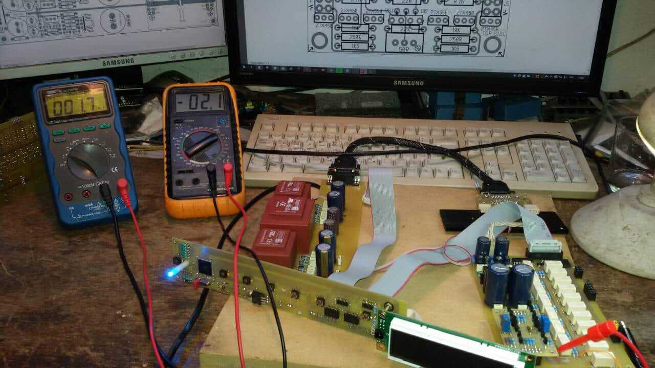

vladd Napisano April 4, 2018 #130 Napisano April 4, 2018 Ta "knauf" dosetka je naknadno poluresenje. Termalni menadzment se uradi pri izradi stampane ploce, kada je vazniji od paralelnog ili estetskog slaganja komponenti. Zatim se radi maska od bakarnog lima(vrlo slicna let stop laku), 0,2-0,5mm, koja se postavlja na stampu, lepi izolacija ispod otpornika i komponeti kojima je farba izolacija od kontakata, i montiraju komponente. Neke komponente se mogu dodatno prekriti polu-selnama od bakra i sa gornje strane. Za komplet stampu, ili zeljenu zonu... Ako je potrebno dodatno ujednacavanje temperature tranzistora, onda se pravi maska od tankog vitroplasta, 0,5 ili 1mm, i postavlja preko nizih komponenti, sa distancerima u slobodnom prostoru ploce, pa jos jedan sendvic(ili neka bude jedini sloj, ako nema donjeg) od bakra, maska sa izbusenim otvorima za tranzistore, debljine bar 2, max 5mm(postaje teska ploca), i sa nesto termalne paste(ili dodatnih L limica) se izjednacava temperatura svih tranzistora.. Al je slab provodnik toplote, ali odlican predavac toplote u okolinu, bakar ima veliki toplotni kapacitet i dosta inertno odrzava ujednacenu temperaturu. I to je sve nenormalni overkill..ali i diy, tu je sve dozvoljeno.. Sa Al hladnjacima na slici se moze dogoditi da postoje razlicite temperaturne zone na samom hladnjaku, da je npr jedna strana toplija od druge.. Mada, za preamp je solidno nekriticno, slabo se sta tu greje, a i ne radis neki precizni detektor za merenje spektralnog tilta..
