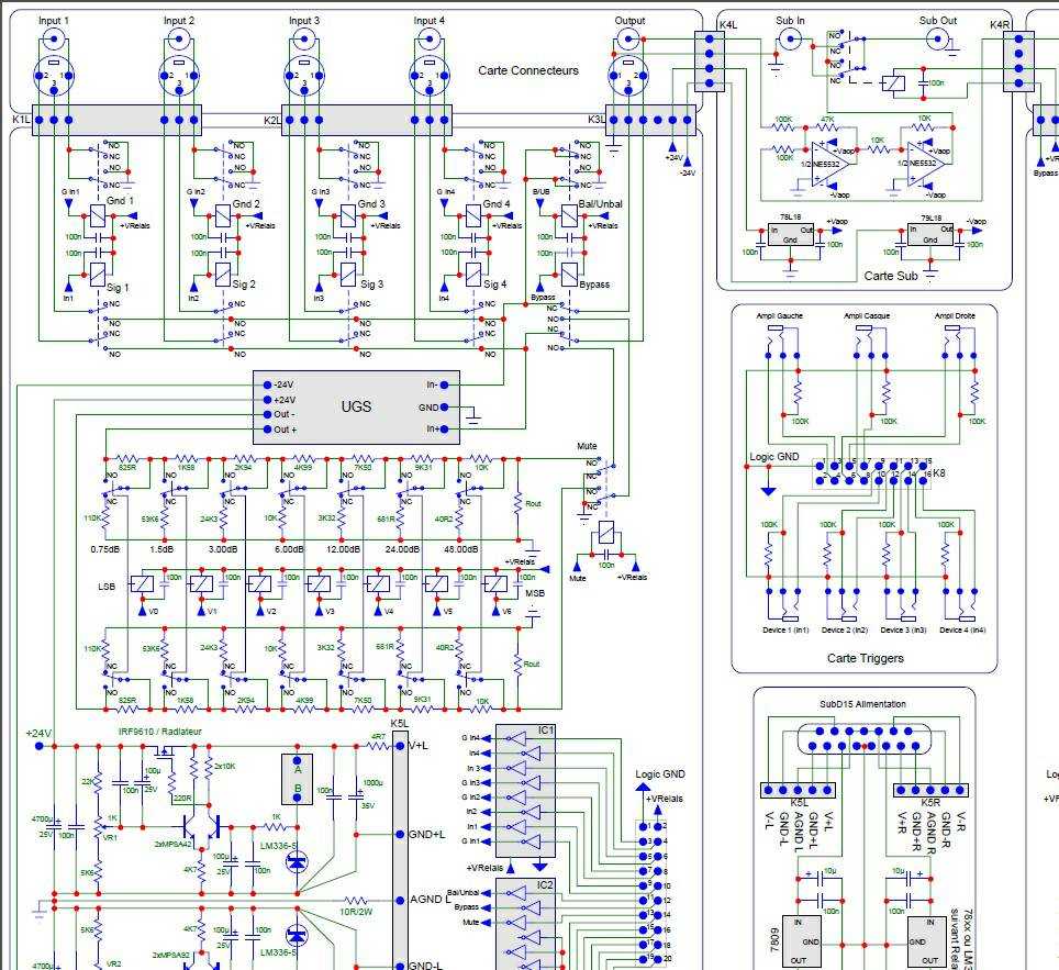

ajde pomoc malo da cujem misljenja. Vreme je da se pusti struja pa  prvo na red dosli regulatori. Na prvom ukljucili, podesili, radi, +/-24V...drugi stavili, jedna grana ima napon, druga nema. Nesto malo zavarnicilo. Izgoreo otpornik koji je na slici.
promenimo, radi. Vratimo prvi modul, na ukljucenje opet izgore otpornici na modul koji je vec radio. Nastelovano na 24V ali otpor gekrk. Znaci samo na ukljucenju u trenutak. Nije stavljan nikakav potrosac nego samo da se nasteluje voltaza i naravno provera.
Da li je moguce da prilikom punjenja kondova na ukljucenju izgori? Inace otpornici su 0.6W, plan je da se stave od 1W.

Nemere izdrzati inicijalni amper punjenja, a mozda i koji vise. Stavi NTC na to mesto.
Moze da se postavi zicani otpornik, 4-5W, moze i par puta veca vrednost, i bajpasuje ih rele, kada se uspostave naponi(recimo kombinacija zenerka 12-15V, tranzistor i rele), cisto da veliki kapacitet ne gnjavi diode.

odspojiti masu, i voditi je za svaki kanal posebno i tek na izlazu spojiti. Znaci dva odvojena ispravljaca koji se spajaju na kraju u jedno tacku

stavi na to mesto par komada u paralelu , imas MOX od 1W koji su isti form faktor kao standardni metal film
http://www.kelco.rs/katalog/komponente.php?IDgroupweb=140
sto se tice masa , ako je dual mono - tonska masa kanala na NTC 10-15r i na sasiju , oba kanala isto

ok... sad ce obavezno da se stavi neki potrosac, bar do 30mA i pokusace sa vecom snagom otpornika, stim sto gledam slike kako su drugi radili, definitivno cu ja da budem prvi koji stavlja vecu snagu :)
tonska masa je vec regulisana sa 10R na svakoj plocici, jer je dual mono...

mozers da stavis i manju vrednost otpora , ne menja se mnogo
ja sam imao slicne slucajeve sa Shunty-jem , i resavalo se ili jacim tporima ili manjom vrednoscu
kad stavis gladne kondove , to je onda i logicna stvar
