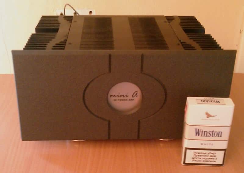

Hajde onda da krenemo od kraja, valjda ćemo nekako doći i do početka ;) U finišu sam malo dodao gas, pa izgleda malo luksuznije nego što je prvobitno bilo zamišljeno.Mali je, slab je ali ima "ono" ;) Its time for music :P:P

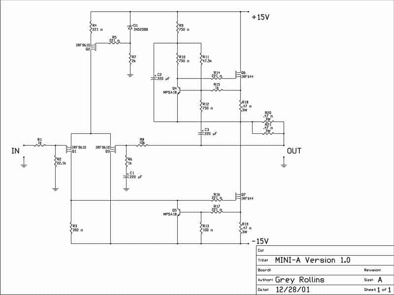

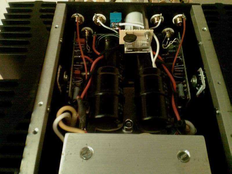

Zašto Aleph mini ?Ideja da se uradi nešto konkretno je pala još pre 4-5 meseci. Želeo sam da imam legendu ali džepno izdanje.Verovatno je da su varijante i podvarijante sa Jfet-om na ulazu, bipolarcem u CCS-u itd bolje, ali nisu izvorni Aleph.Aleph 3, 30, 5... su snažniji, moćniji itd... ali sonično se ne razlikuju mnogo. Izrada snažnije braće košta višestruko višeod izrade minike, a u sobi od 10-15 kvadrata verovatno neće moći da pokažu sve što mogu. Zato je i bombonakutija mala, trafo 300va, nema mesta za dual mono. Znajući kakav sam, stigao bih na kraju do A5.Ovako sam u startu definisao maximum.Konačna verzija radi na +-16,3V 1,4A. Nekako sam uspeo da naguram 6 x 33000 mfd.

Hajde onda da krenemo od kraja, valjda ćemo nekako doći i do početka ;) U finisu sam malo dodao gas, pa izgleda malo luksuznije nego sto je prvobitno bilo zamisljeno.Mali je, slab je ali ima "ono" ;) Its time for music ;):P
Super je sto si mu met'o cigare: - "Jel' ti pusi Aleph?" - "Da"- "E dobro, ja mislio da se zapalio" :P;)
Hajde onda da krenemo od kraja, valjda ćemo nekako doći i do početka ;) U finisu sam malo dodao gas, pa izgleda malo luksuznije nego sto je prvobitno bilo zamisljeno.Mali je, slab je ali ima "ono" ;) Its time for music ;);)
:P:P;) Bravo majstore!Super je ispao ;) E sad, na kojim kutijama planiras da ga slusas?FR?
Super je sto si mu met'o cigare: - "Jel' ti pusi Aleph?" - "Da"- "E dobro, ja mislio da se zapalio" :P:P
Obzirom koliko se greje propušiće uskoro ;) Dimenzije za nepušače V11 x Š26 x D19Kutije nisu bitne. Želja mi je bila da imam Aleph-a a 30-5 su mi bili preskupi. ;)
Obzirom koliko se greje propusiće uskoro :P Dimenzije za nepusače V11 x S26 x D19Kutije nisu bitne. Zelja mi je bila da imam Aleph-a a 30-5 su mi bili preskupi. ;)

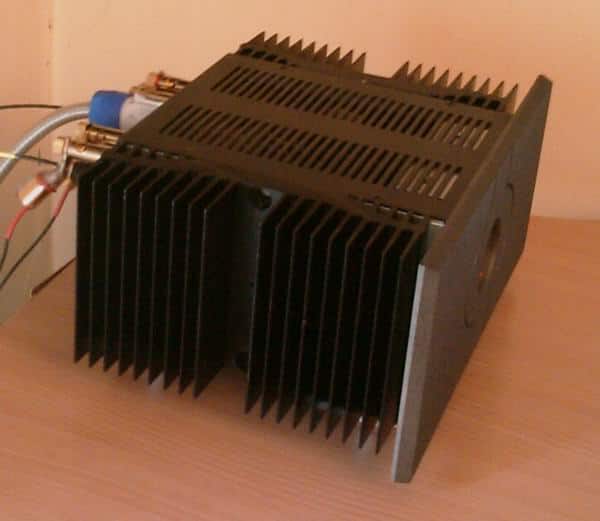

:P Nemoj da ti bude žao. ;) Ne košta ta kutija nešto puno novca. Poklopci su od nekog drugog uređaja. Hladnjaci su ostaci od drugog projekta.Elektroliti Panasonic 6 x 33000 iz GB-a. Jednostavno rečeno, cilj je bio za što manje novca, puno uloženog rada napraviti pojačalokoje spolja izgleda kao Pass X serija (ali u minijaturi) ima čuveni Aleph stage i pristojnih par vati, jer za normalno kućno slušanje više nije potrebno.MLAVA mi "oteo" miniku dok njegova ne bude gotova. Nadam se da će napisati svoje utiske.
