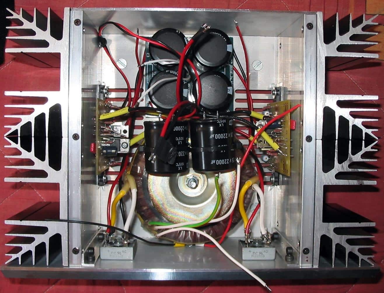

Pošto smo razrešili misteriju prekidača (čak u dve varijante), prešlo se na dalje skockavanje.Ovde naravno nećemo samo kačiti slike i hvaliti radove, no moramo poštivati određen redosled. Slušanje i ocene će takođe doći na red u istoj temi. Kasnije će se sve to objediniti kao slikovnica (projekt) i ubaciti u za to određenu temu. To će zaokružiti dobru ideju i dobro izvedenu ideju. A onda idemo dalje.Sad Vas molim da izrazite divljenje kako je PILE to spakovao i još divljenja LEONARDU za kutiju.
Sugešćn, Kondezator od 1 do 2 micro preko zenerice u CCS-u. Biti će bolje.....A i mosfeti bi se bolje hladili da nisu pri dnu već bliže sredini hladila. Al eto, ima mesa pa će proći....
I tako nije za mene, pa nije bitno :msn-rofl: Šalim se, ima ga, nego se ne vidi (mali beli kockasti).
Netko je rekao o muljavosti.....Mijenjanjem vrijednosti otpornika R11 mogu se mijenjati karakteristike zvuka. Veća vrijednost će tjerati veću struju kroz mosfete, a manja manju (ujedno i manje grijanje). Najbolje je probavati povećavanjem/smanjivanjem po 10% dok zvuk ne bude po zelji. Ujedno se moze i pomoći u slučaju pregrijavanja.Nedostatak kompenzacije oko Q4 također može biti uzrok problema.
Odlična shema, osim već spomenutog bisera sa kondenzatorima u napajanju. Obrnuto treba.... :msn-rofl: I sačuvaj me boze ventilatora bez odvojenog trafa s gomilom filtera prema nazad. Također stavljati graetz sa što manje volti i što više ampera....

procitali smo - a predmetni pdf je postovan zato sto je handy za sve alephe - imas sitna crevca za svaki vazniji elemenatsvaki Aleph je zavrsen onda kad podesis struju na zeljenu , i kad podesis AC gain na 50% - sto se retko dobija ditto , jer su takve tolerancije Ugs kod mosfeta .
