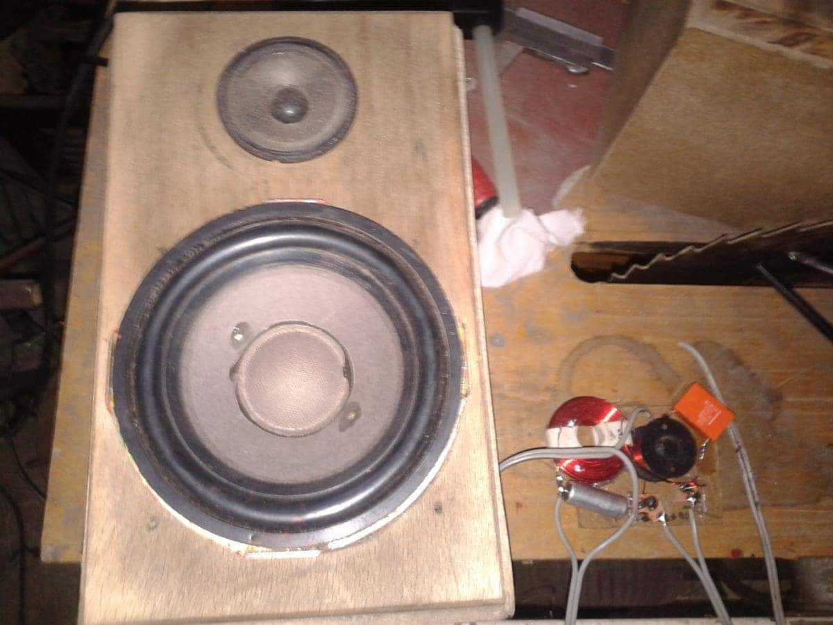

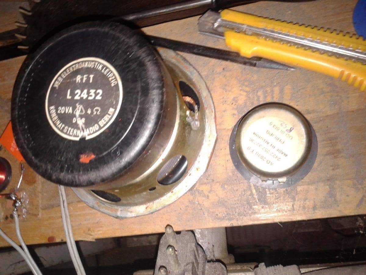

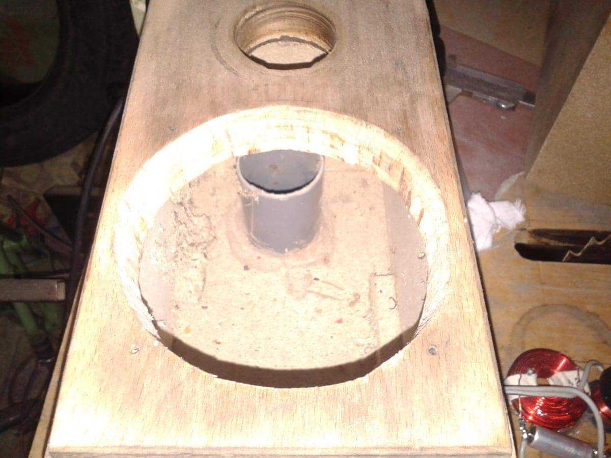

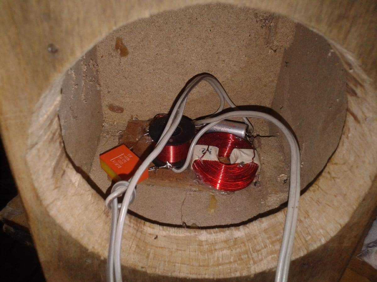

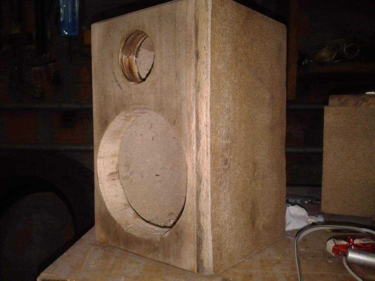

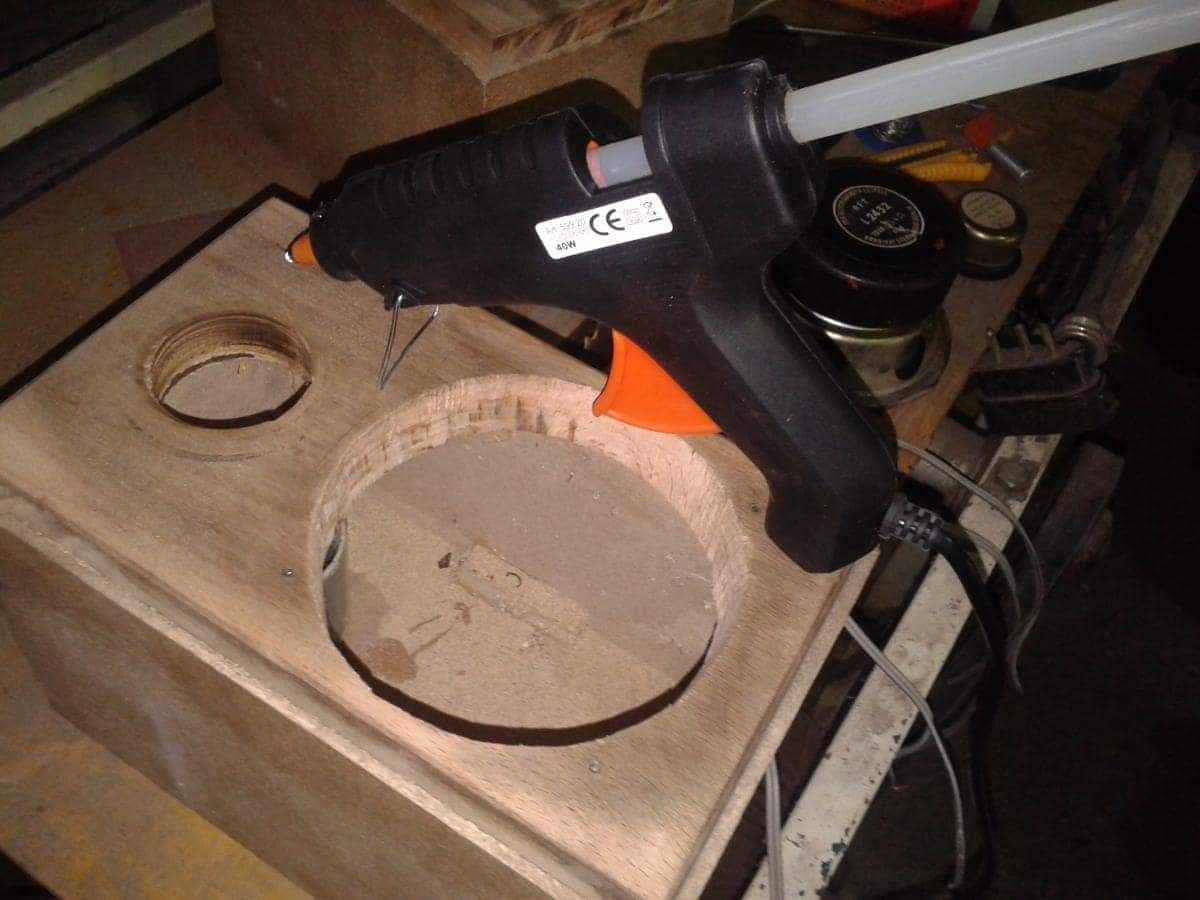

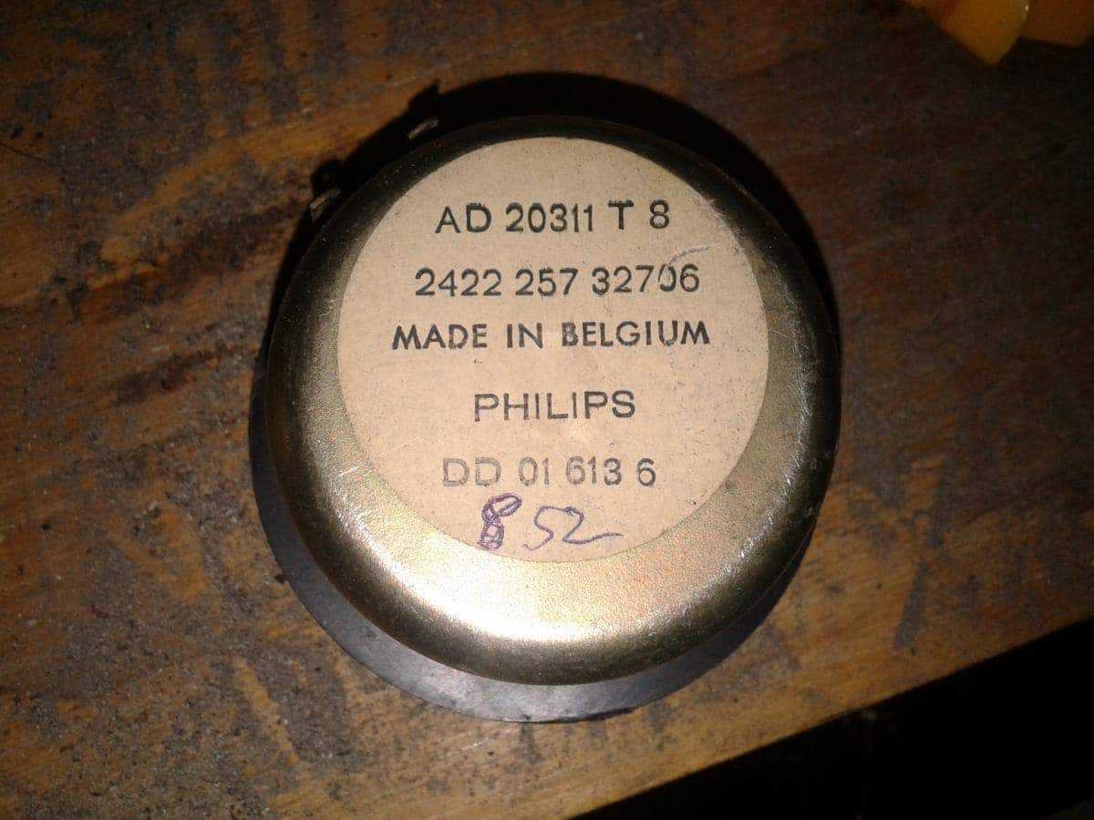

2a3 Napisano Februar 23, 2016 Share #1 Napisano Februar 23, 2016 U izlivima dosade ovog kisnog vremena,bar u Banatu,resi da skopcam ili ti nabudzim ove male kutijice koje mi se vuku po garazi vec dugo vremena zapinjuci za njih.Kutije su dimezija 15x17x24 i nadam se da ce biti priblizna litraza za ovaj mali rft l2432.Posto nemam mesta za originalni rft visokotonav stavicu ovaj philips ,zbog malih dimenzija i uklapa se u dimenzije kutije.Dok se suse pisem ovo pa ce najverovatnije popodne prosvirati nego me zanima da li neko ima ideju za skretnicu pa da mogu probati posle ove zbudzene. Link to comment Podeli na ovim sajtovima More sharing options...
2a3 Napisano Februar 23, 2016 Autor Share #2 Napisano Februar 23, 2016 Imam viska slova u naslovu ,mator pa nisam odmah video sta kucam Link to comment Podeli na ovim sajtovima More sharing options...
dvv Napisano Februar 23, 2016 Share #3 Napisano Februar 23, 2016 Neka je sa srećom, te "bez veze" radne šeme u trenutcinma dosade, umeju da prorade samo tako. Ja ne bih brinuo za Philips visokotonac, nije baš poslednja reč tehnike, ali provereno lepo radi i ne zamara vremenom. Link to comment Podeli na ovim sajtovima More sharing options...
Zen Mod Napisano Februar 23, 2016 Share #4 Napisano Februar 23, 2016 probaj samo kond na visoki negde na 10K pa spustaj do 5K onda ako treba i otpor u red poigraj se malo sa rezom , pa kad nabodes nivo , onda razmisljavaj da li se cuje nesto neugodno na basu , pa turaj spulnu Link to comment Podeli na ovim sajtovima More sharing options...

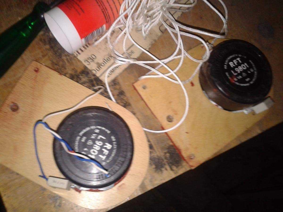

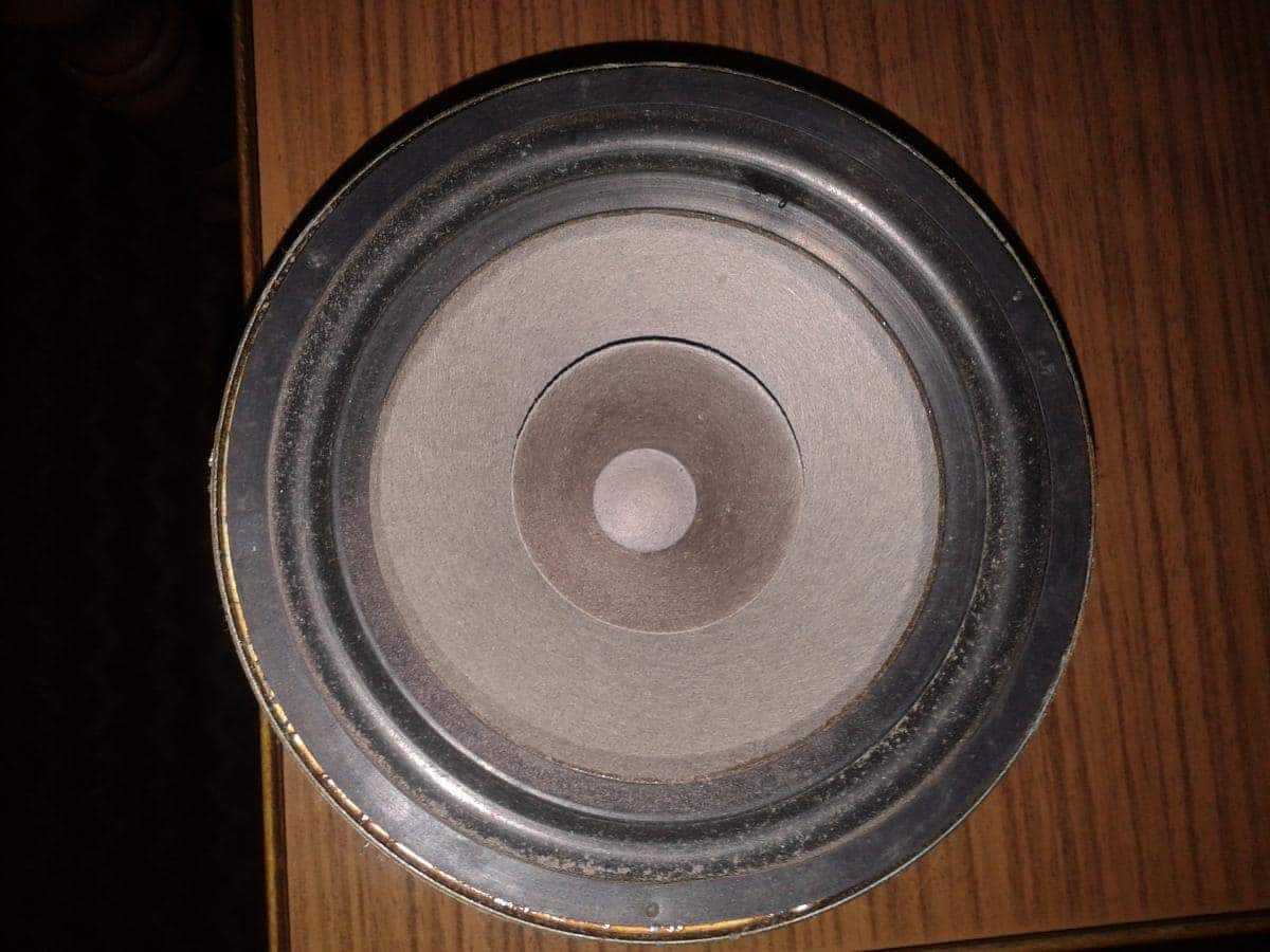

2a3 Napisano Februar 23, 2016 Autor Share #5 Napisano Februar 23, 2016 Dobicu popizdipis.Ceo dan rada i ono prcvonjak.Jedna kutija radi ko doxa a jedna bez basa .Posle jedno 2 sata zajebancije utvrdio da je jedan zvucnik srednjotonac a jedan bas a nose istu oznaku dal to postoji pojma nemam za ove rft.A taman se ponadao i gde sad naci drugi na oglasima nema,bar ja nisam nasao Ova sto radi bas me obradovala sa zvukom i zasvirala iz prve.Imam i ovakva 2 komada sirokopojasna ali neispravni l2302 rft pa ako nekom treba da mota nek se javi poklanjam samo nek posalje adresu. Link to comment Podeli na ovim sajtovima More sharing options...

чика-Брка Napisano Februar 23, 2016 Share #7 Napisano Februar 23, 2016 Dobicu popizdipis.Ceo dan rada i ono prcvonjak.Jedna kutija radi ko doxa a jedna bez basa .Posle jedno 2 sata zajebancije utvrdio da je jedan zvucnik srednjotonac a jedan bas a nose istu oznaku dal to postoji pojma nemam za ove rft.A taman se ponadao i gde sad naci drugi na oglasima nema,bar ja nisam nasao Ova sto radi bas me obradovala sa zvukom i zasvirala iz prve.Imam i ovakva 2 komada sirokopojasna ali neispravni l2302 rft pa ako nekom treba da mota nek se javi poklanjam samo nek posalje adresu. jedan da radi kao bas, a drugi kao mid, a ista oznaka ... mozda je jedan neispravan. mala snaga je u pitanju, a voice coil je motan na papiru. nailazio sam zbog toga na masu kremiranih i poluispravnih zvucnika. nazalost. Link to comment Podeli na ovim sajtovima More sharing options...
2a3 Napisano Februar 24, 2016 Autor Share #8 Napisano Februar 24, 2016 jedan da radi kao bas, a drugi kao mid, a ista oznaka ... mozda je jedan neispravan. mala snaga je u pitanju, a voice coil je motan na papiru. nailazio sam zbog toga na masu kremiranih i poluispravnih zvucnika. nazalost. Sigurno je neispravan.Zvuje poslate. Link to comment Podeli na ovim sajtovima More sharing options...
