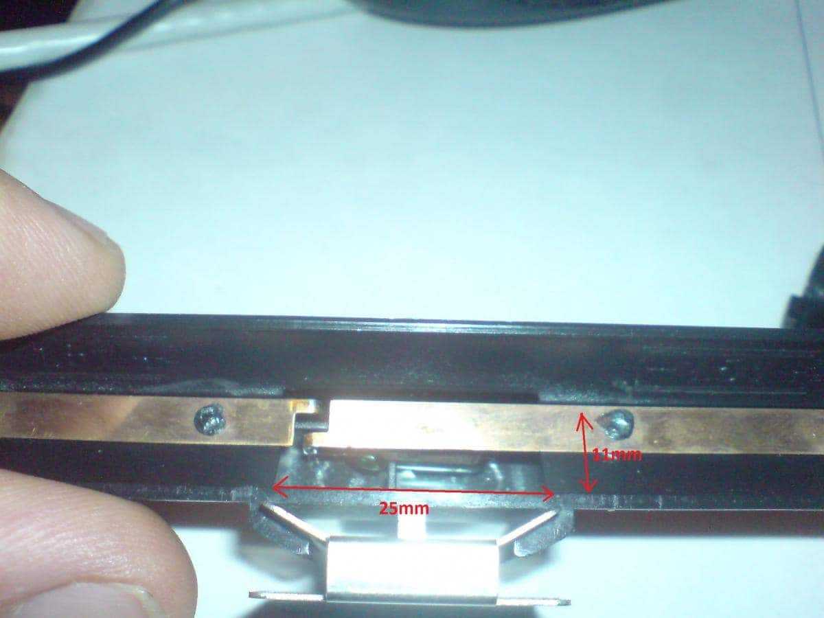

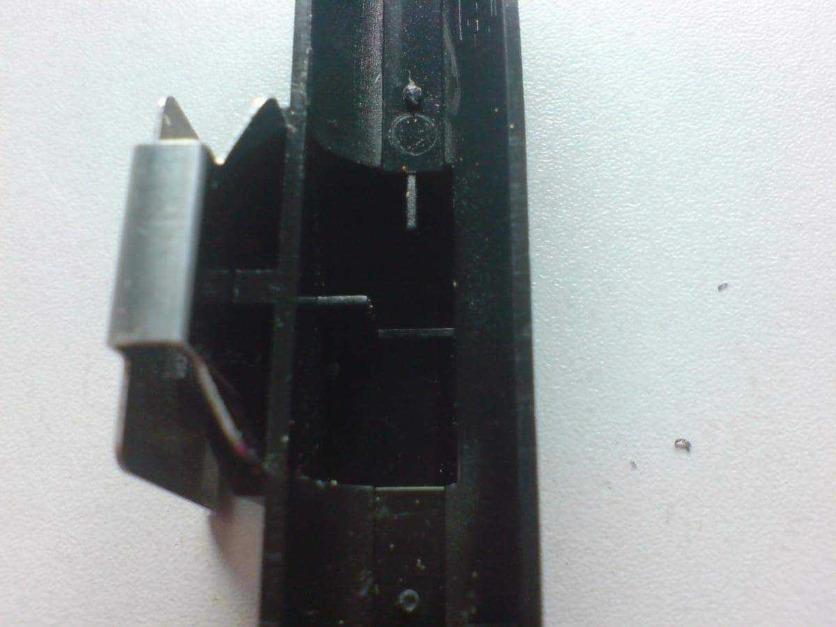

sir Oliver Napisano Novembar 6, 2015 Autor Share #49 Napisano Novembar 6, 2015 I dalje nudim, bez obaveza, CLARE rele. Mislim da je dovoljno mali. Proceni da li je upotrebljiv za tebe! Evo slike Lenco lampice. Šine za baterijsko napajanje su topljenjem pričvršćene i ne bih ih demontirao dok ne nađem prekidač. Na slici se vidi epruvetica sa živom. Prostor u koji je smeštena je 25*11*11mm otprilike. Ako je CLARE veći od toga onda ne vredi , nemojte da se maltretirate da šaljete. Ukoliko ne nadjem odgovarajući prekidač verovatno ću prepraviti sve na recimo LEDiodu i neki mikro prekidač. Link to comment Podeli na ovim sajtovima More sharing options...

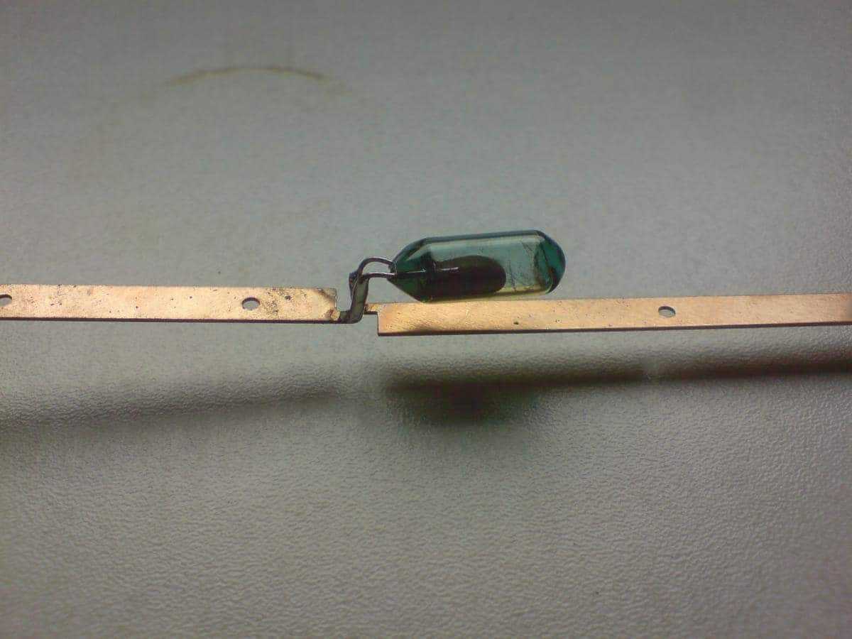

sir Oliver Napisano Novembar 10, 2015 Autor Share #55 Napisano Novembar 10, 2015 Daklem stvari stoje ovako. Otvorio lampicu i izvadio prekidac. Nije do kontakta vec do zive. Oksidisala i pocrnela. Kako je redukovati po mogucstvu bez otvaranja kapsule ? Verovatno nikako. Prostor za smestaj majusan. Da li CLARE moze da se demontira i izvadi iz njega nesto slicno ovome ili je ceo CLARE kapsula? Link to comment Podeli na ovim sajtovima More sharing options...

progster Napisano Novembar 11, 2015 Share #57 Napisano Novembar 11, 2015 Ja bih to u vrelu vodu ili baš ako neće na upaljač, pa šta bude. Link to comment Podeli na ovim sajtovima More sharing options...
sir Oliver Napisano Novembar 11, 2015 Autor Share #58 Napisano Novembar 11, 2015 Sad sam baš proučavao zašto ne radi. Toliko je prljava kapljica da se obmota oko jednog pina a od drugog potpuno odbija. Neverovatno videti kapljica koja stoji vertikalno a adheziono se odbija od druge žičke. Ma i u mikrotalasnu ću da je stavim ako treba. Link to comment Podeli na ovim sajtovima More sharing options...
progster Napisano Novembar 11, 2015 Share #59 Napisano Novembar 11, 2015 To na sopstvenu odgovornost. Probaj još i onaj gujin metod, neki dobar kond jedno 100mF minimum 63V. Link to comment Podeli na ovim sajtovima More sharing options...
sir Oliver Napisano Novembar 11, 2015 Autor Share #60 Napisano Novembar 11, 2015 Taj metod da je žička prljava ali ovo je kapljica crna. Link to comment Podeli na ovim sajtovima More sharing options...
