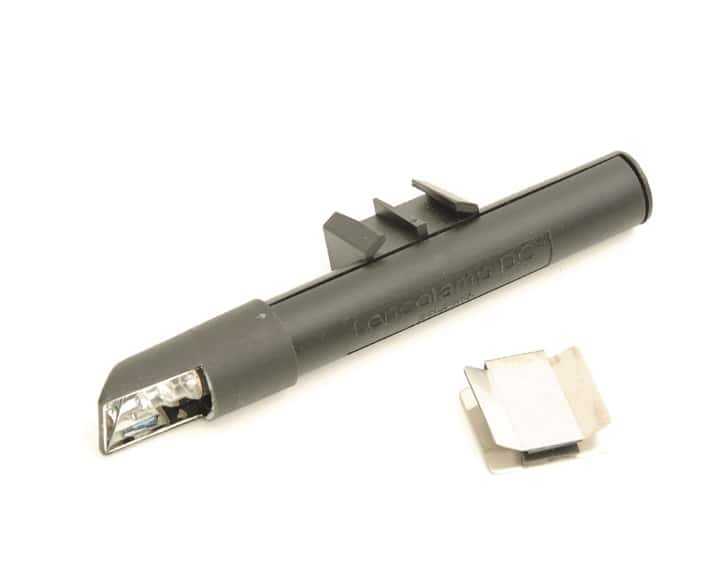

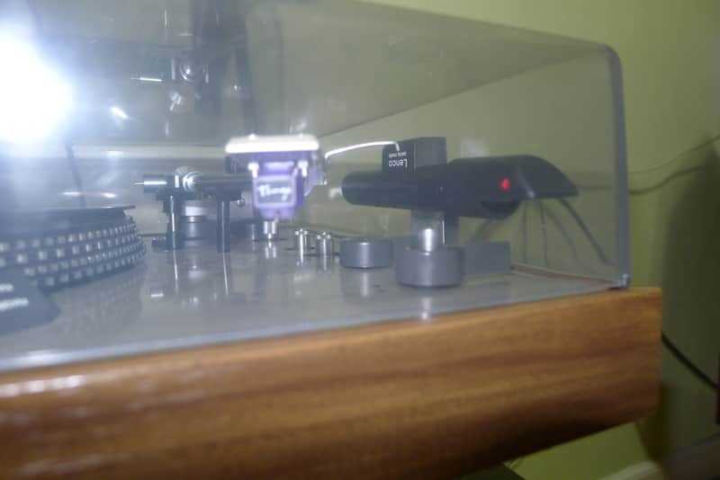

sir Oliver Napisano Novembar 2, 2015 Autor Share #20 Napisano Novembar 2, 2015 Lampa za gramofon Lenco Pričvrsti se na poklopac gramofona. U onom delu gde je natpis je smešten živin prekidač a u cilindru dve AA baterije. Kad se spusti oklopac, lampa je u horizontalnom položaju i ne ( treba) da svetli. Kad se digne poklopac živa se slegne uključi lampu pa osvetli ploču i iglu. Mogu ja i neki mikro switch da nabudžim i LEDovku, ali nije to vise originalna lampa. Link to comment Podeli na ovim sajtovima More sharing options...

Zen Mod Napisano Novembar 2, 2015 Share #22 Napisano Novembar 2, 2015 jebo te , ja mislio nesto za space shuttle , po pitanju struje uzmi ono iz posta #8 i kuliraj ili sam napravi od metalne kuglice i cevcice od deblje patrone za hemijsku ako nista drugo , bar se Mrgud i ja izdogovarasmo za zivu - tnx Gosha Link to comment Podeli na ovim sajtovima More sharing options...
