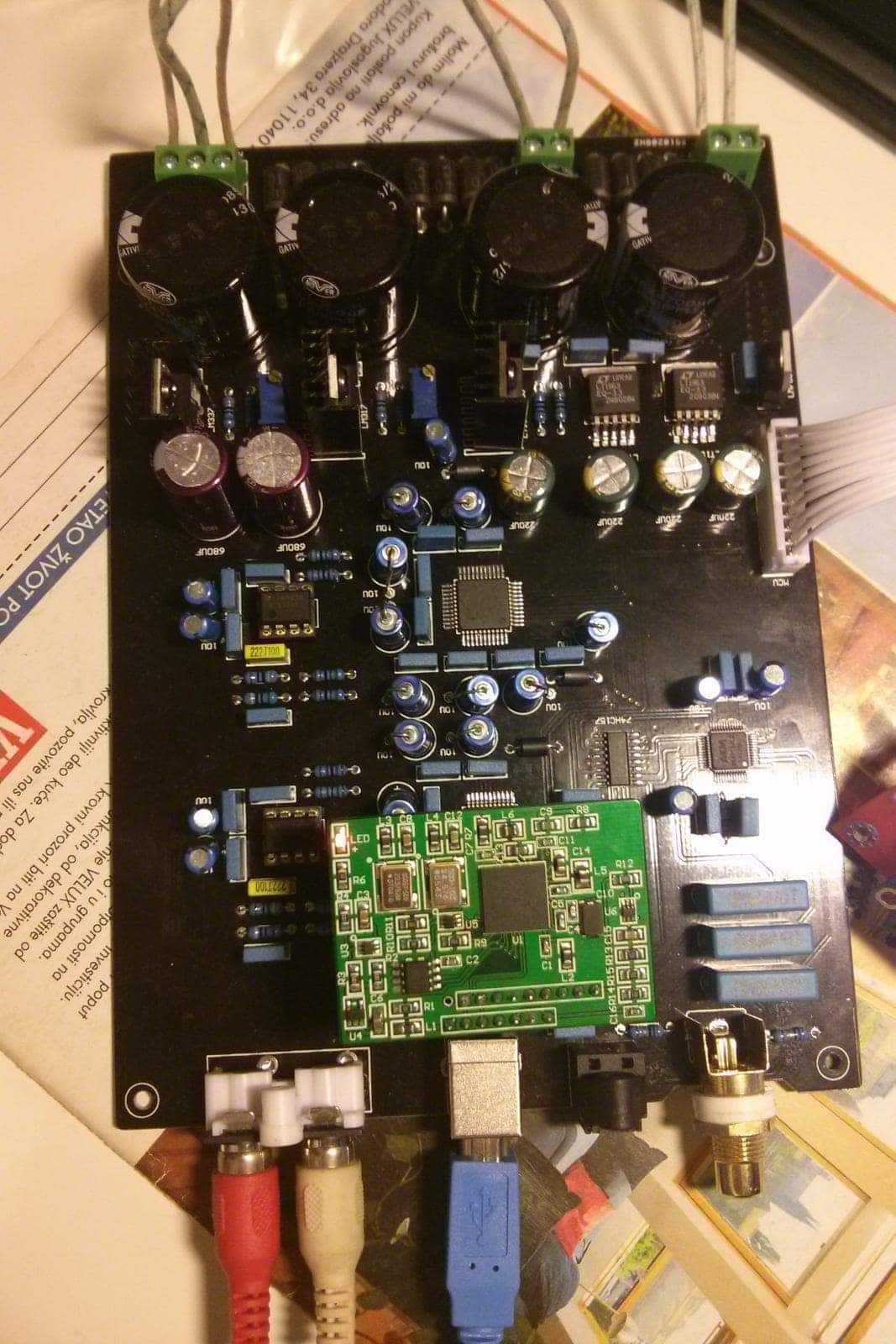

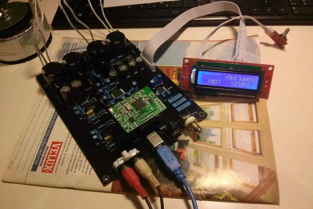

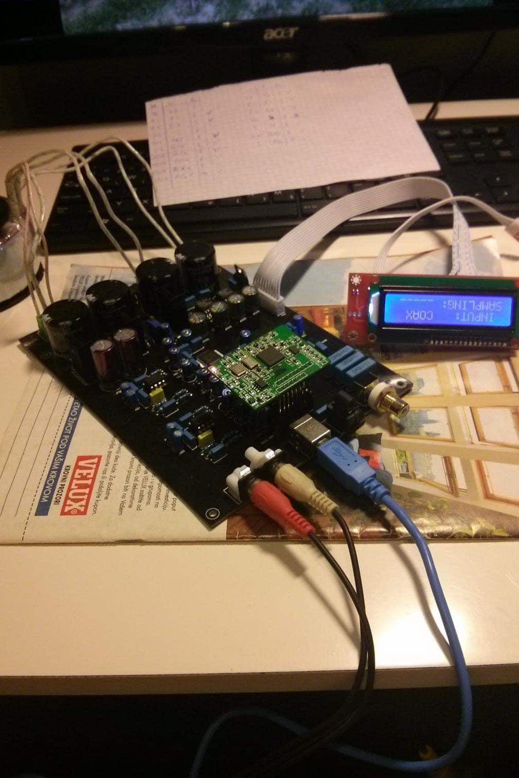

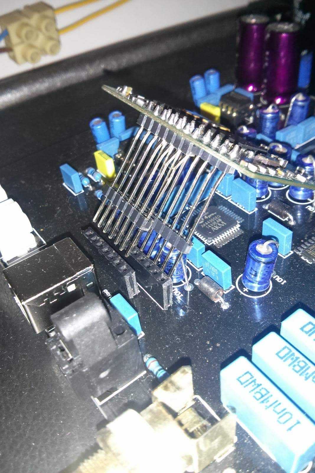

x1gor Napisano Decembar 13, 2015 Autor Share #160 Napisano Decembar 13, 2015 Stigao mi je DAC ( http://www.aliexpress.com/item/AK4495SEQ-Dual-Parallel-Soft-Control-Board-Assembled-Support-DOP-DSD/32416265287.html) i XMOS ( http://www.aliexpress.com/item/YJ-32BIT-384K-XMOS-U8-USB-card-for-YJ-all-DAC-Completed-board/32336891111.html ) i odmah problemi... DAC radi ali samo na Coax, nikako neće USB. U Win se normalo instalira driver ( probao više različitih ), na XMOS-u svetli dioda, ali nema zvuka. Selektorom se ne može ni izabrati USB, već samo Coax ili Opt... Dal' sam ja nešto loše namestio ili je ipak nešto neispravno? PS. probao sam i preko https://play.google.com/store/apps/details?id=com.extreamsd.usbaudioplayerpro Link to comment Podeli na ovim sajtovima More sharing options...
skrstic Napisano Decembar 13, 2015 Share #161 Napisano Decembar 13, 2015 Da li ti rade koakcijalni i optičli ulazi? Da li selektorom dobijaš na displeju nazive ulaza? Kod mene svaki ulaz ima svoj naziv COAX, OPT, USB. Ako rade, a izgleda rade, da li si ispravno povezao pinove XMOS pločica i DAC? Ne mislim lemljenje već pravi pin na pravo mesto. Da li si se raspitao da li je odgovarajuća za DAC? Ja sam prvo nakačio pločicu, natego zbog kontakta, probao da li radi i onda lemio. Što se tiče DACa trebalo bi da bude dobar zvuk. Javi utiske. Link to comment Podeli na ovim sajtovima More sharing options...

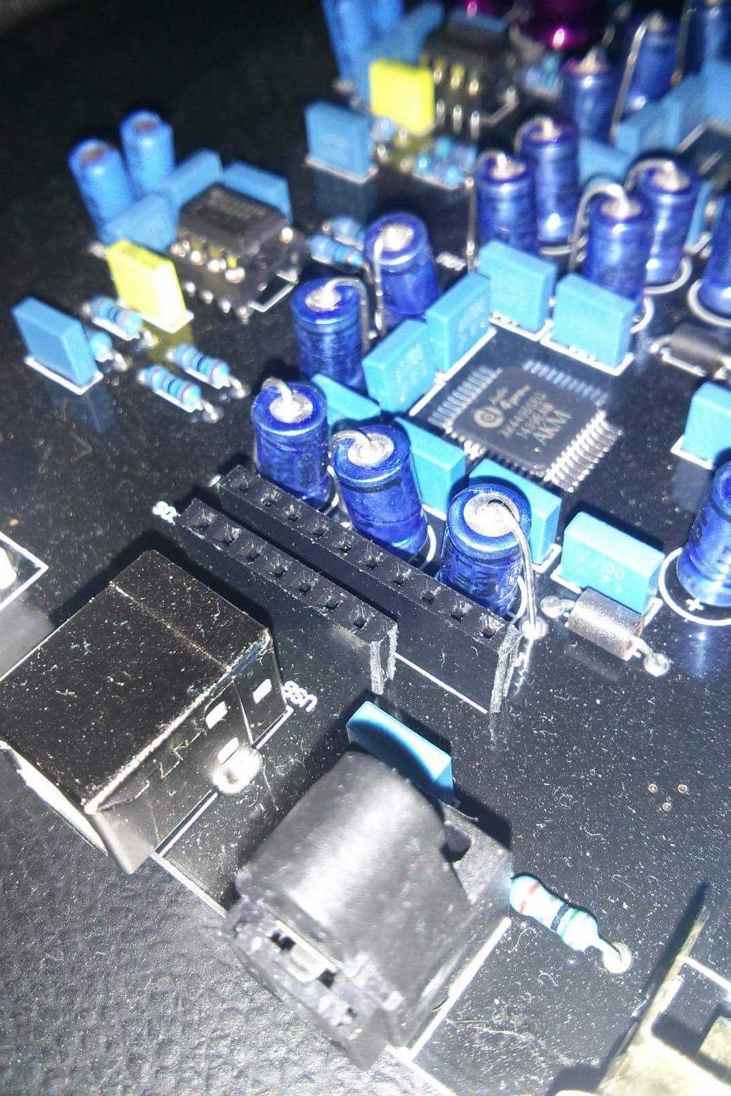

x1gor Napisano Decembar 13, 2015 Autor Share #163 Napisano Decembar 13, 2015 Coax radi, optički nisam probao (nemam kabl). Kad menjam selektorom uopšte se ne povaljuje USB, verovatno zato i ne radi... Da li prikazuje usb ulaz i kada nema XMOS pločice? Što se tiče pinova, zalemljeni su na pločicu, a na DAC-u je konektor, tako da se i ne može pogrešiti... A trebalo bi da je ta pločica, evo pojavljuje se i ovde: http://www.aliexpress.com/item/HIFI-Audio-Decoder-32Bit-768K-AK4495SEQ-AK4418-Optical-Coaxial-USB-DAC-Aluminum-Shell/32532450229.html Link to comment Podeli na ovim sajtovima More sharing options...
skrstic Napisano Decembar 13, 2015 Share #164 Napisano Decembar 13, 2015 Ako me sećanje služi pokazivalo je. Kakav je to konektor na DACu? Plastika u koju samo ubodeš pinove iz XMOSa? Nešto drugo? Kod mene su samo rupice kao i na slici kroz koje idu pinovi pa lemiš. Link to comment Podeli na ovim sajtovima More sharing options...

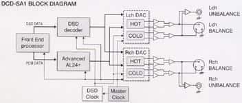

prophet Napisano Decembar 13, 2015 Share #167 Napisano Decembar 13, 2015 U principu sve sto konvertuje iz digitalnog u analogni je DAC.Nego drugo nesto razmisljam. Sony je svojevremeno koristio firewire interfejs izmedju SACD plejera/transporta i S-Master (digitalnih) pojacavaca. Sećam se da je Denon DCD-SA1 imao poseban DSD dekoder. Link to comment Podeli na ovim sajtovima More sharing options...
x1gor Napisano Decembar 13, 2015 Autor Share #168 Napisano Decembar 13, 2015 Ako me sećanje služi pokazivalo je. Kakav je to konektor na DACu? Plastika u koju samo ubodeš pinove iz XMOSa? Nešto drugo? Kod mene su samo rupice kao i na slici kroz koje idu pinovi pa lemiš. Već je zalemljen konektor, samo se ubode. Link to comment Podeli na ovim sajtovima More sharing options...
zbotic Napisano Decembar 13, 2015 Share #169 Napisano Decembar 13, 2015 Sećam se da je Denon DCD-SA1 imao poseban DSD dekoder. DCD-SA1diagram.jpg To ima i Denon DVD 3910 kojih imam dva komada, od čega sam zadnjeg kupio na Ebayu za 120 eura, a da priča bude još bolja čita i presnimljene SACD-ove. To već radim ima cca 5 godina i imam stotine takvih SACD-ova koji od svega najbolje sviraju. Usput je i Denon dobio pošteni upgrade..... O sve mu tome sam još davno pisao samo je to izgleda bilo malo prerano..... 2011. godina http://www.diyaudio.com.hr/viewtopic.php?f=14&t=330 Link to comment Podeli na ovim sajtovima More sharing options...

skrstic Napisano Decembar 14, 2015 Share #172 Napisano Decembar 14, 2015 Već je zalemljen konektor, samo se ubode. Ubadaš samo JEDAN red. Savi drugi i probaj. Link to comment Podeli na ovim sajtovima More sharing options...
