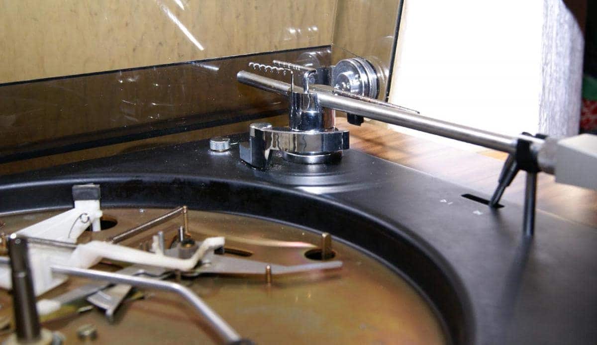

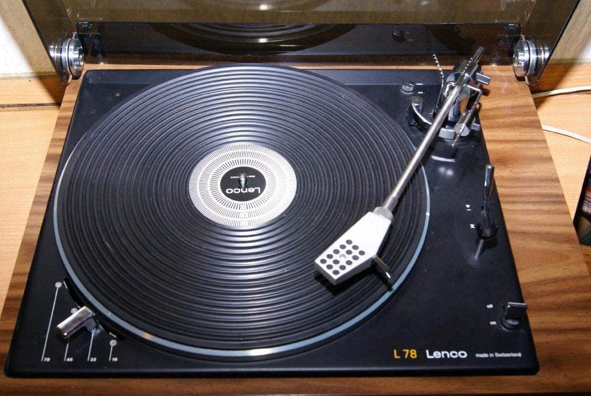

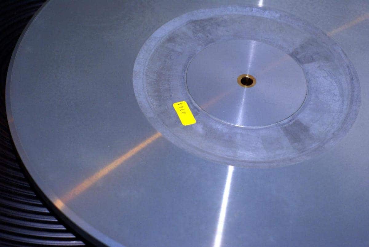

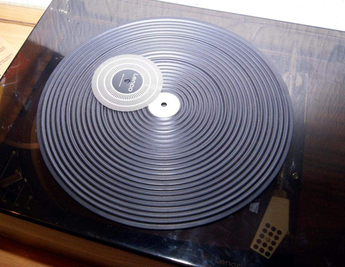

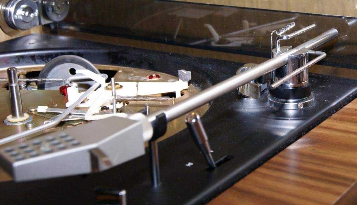

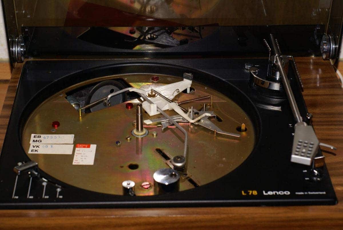

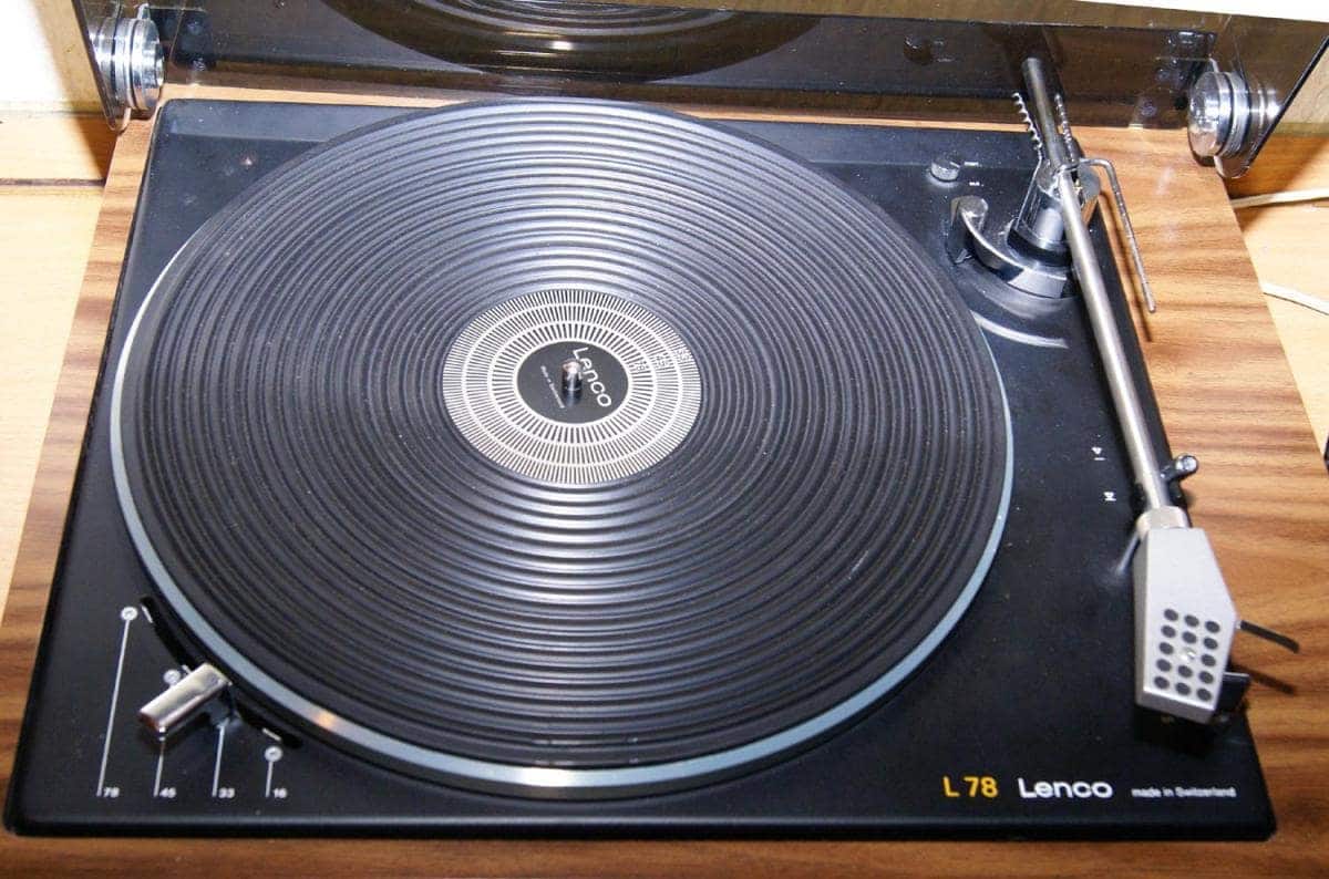

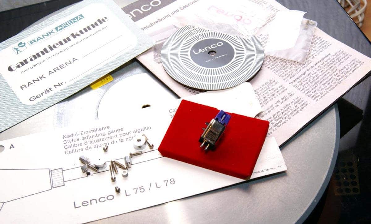

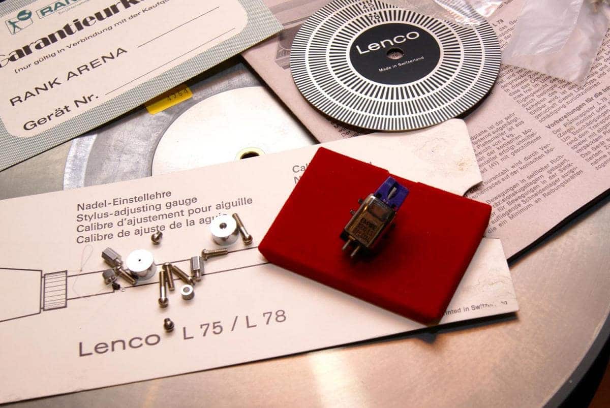

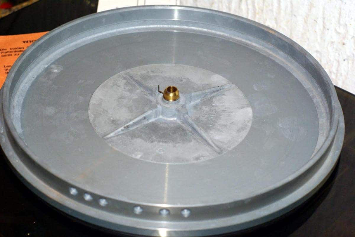

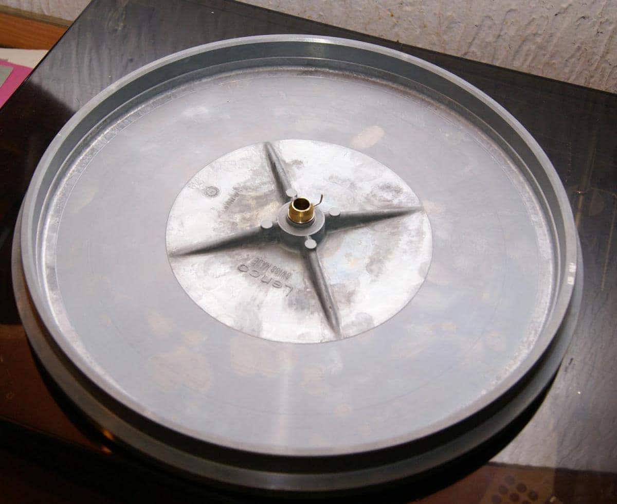

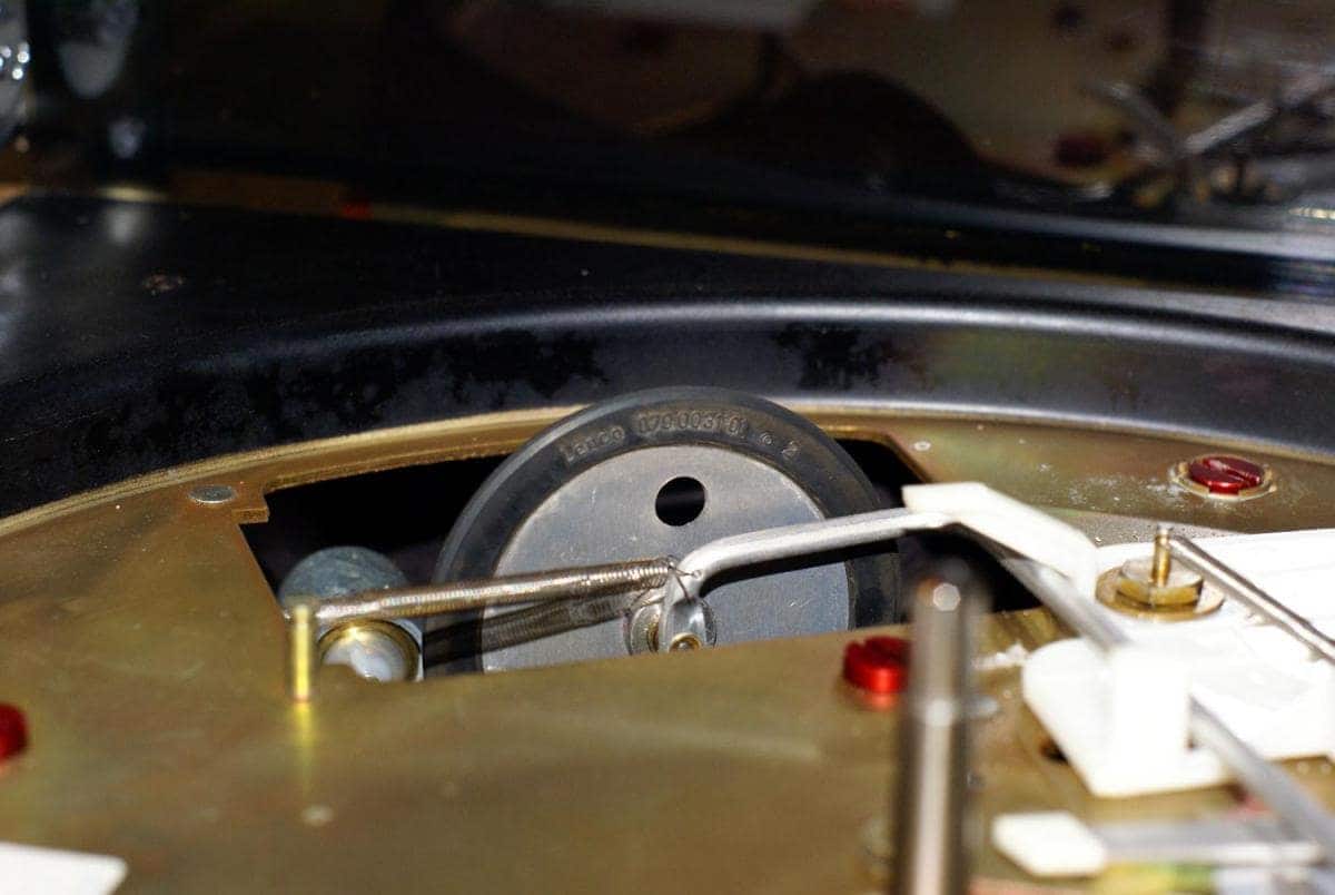

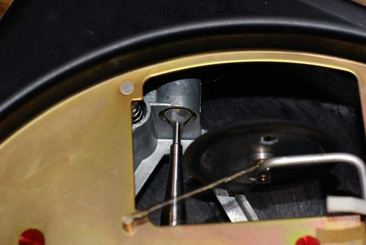

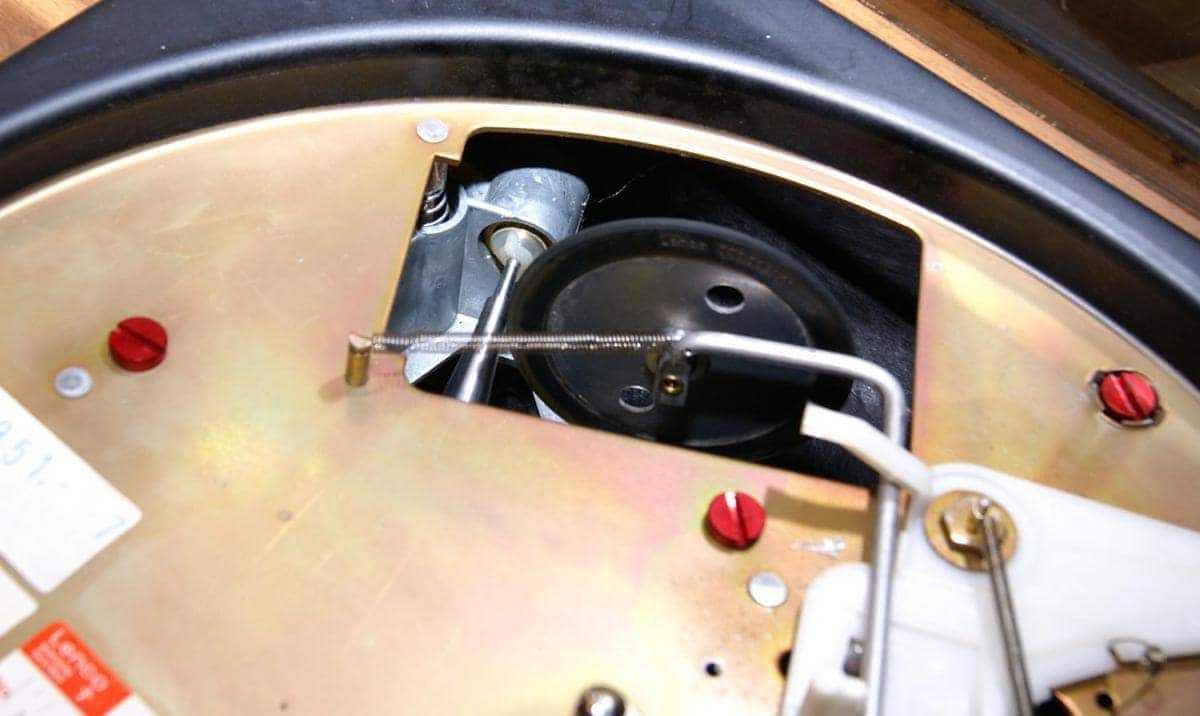

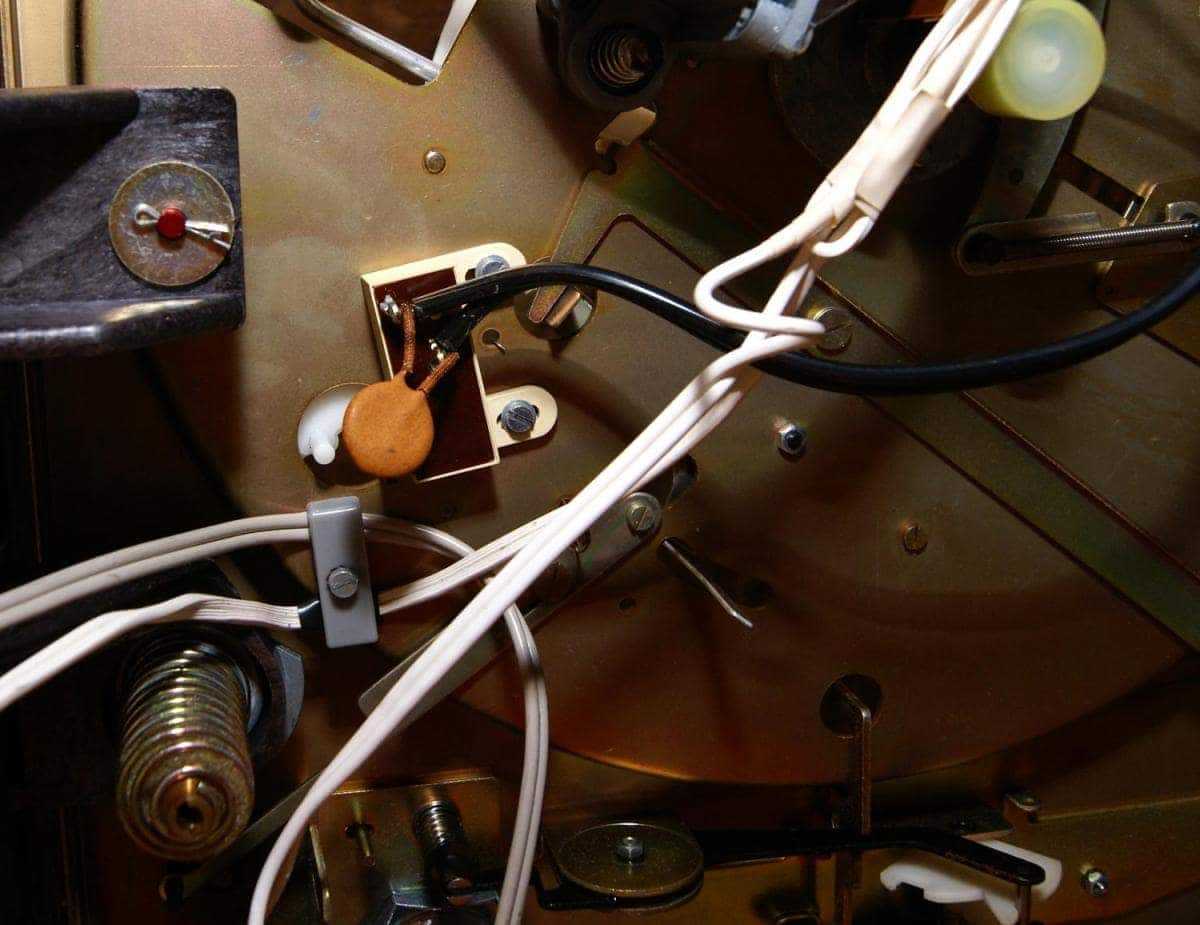

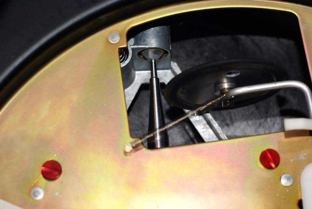

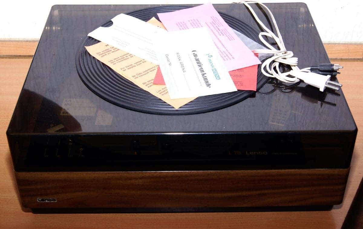

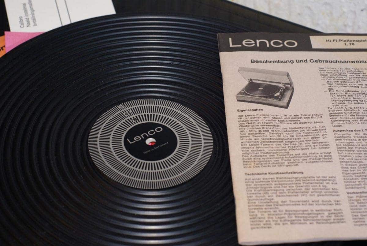

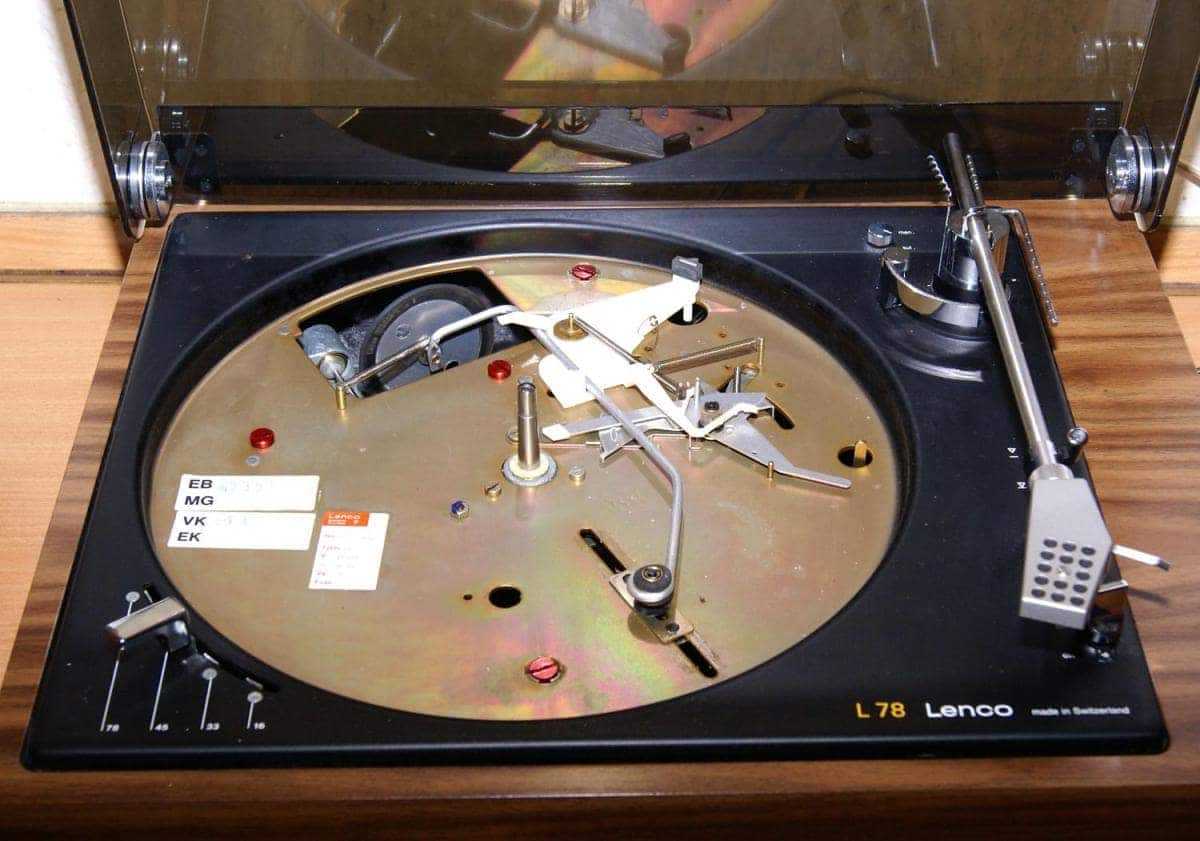

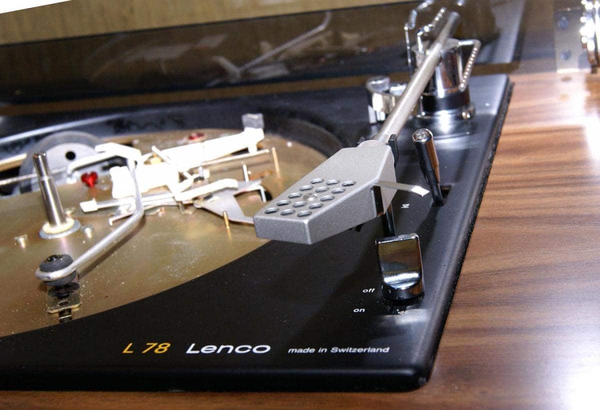

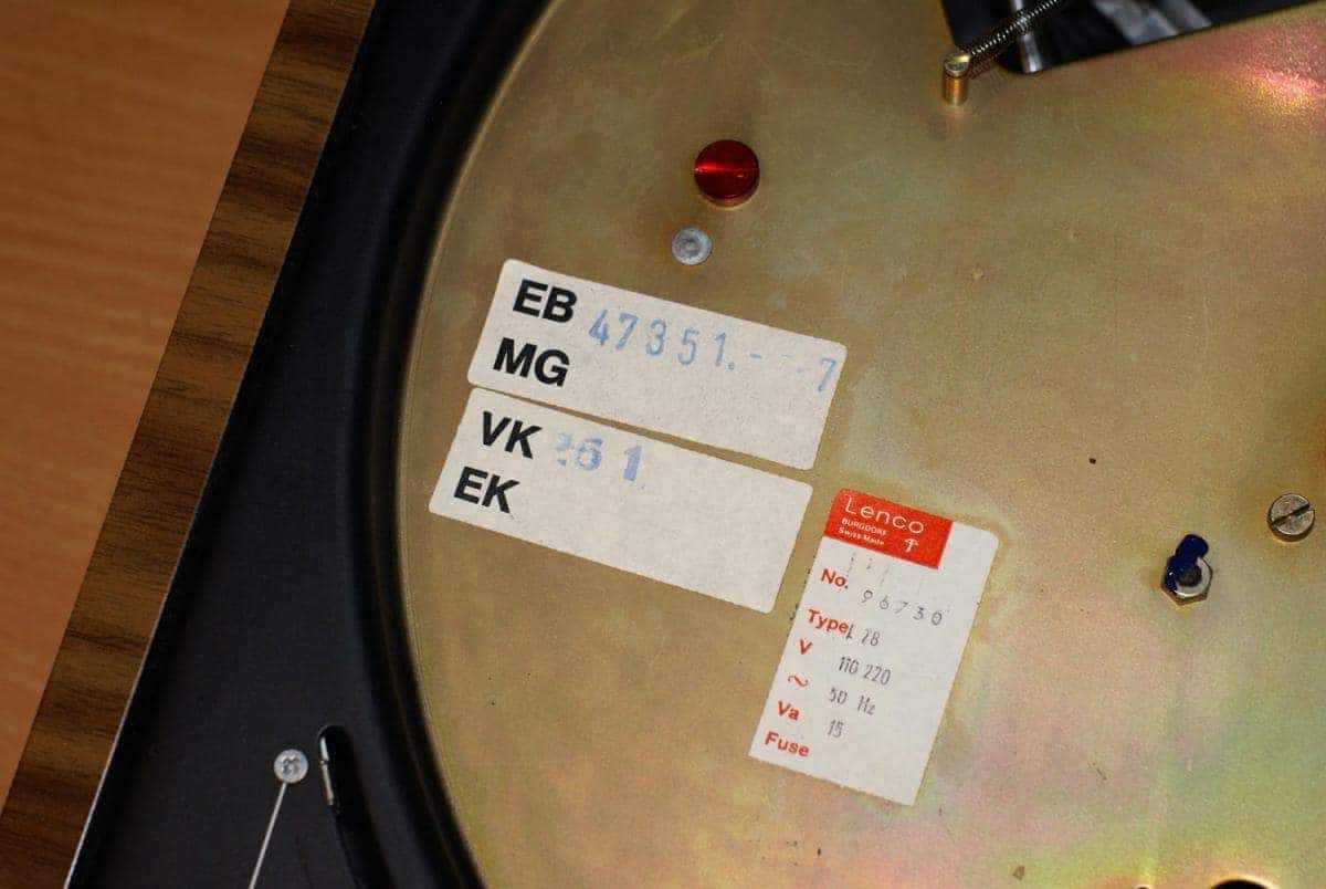

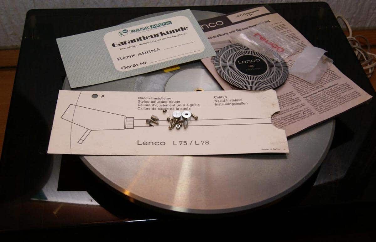

nisam mogao da odolim (uz malu pomoć kumašina :wink2:)
kupih pa na šta će da završi će da vidimo
post-38-0-63000300-1429374332_thumb.jpgpost-38-0-18422100-1429374341_thumb.jpgpost-38-0-22723600-1429374350_thumb.jpgpost-38-0-80463500-1429374361_thumb.jpgpost-38-0-40436100-1429374371_thumb.jpgpost-38-0-37562700-1429374383_thumb.jpgpost-38-0-18710300-1429374395_thumb.jpgpost-38-0-03866500-1429374406_thumb.jpgpost-38-0-66125100-1429374416_thumb.jpgpost-38-0-95858500-1429374425_thumb.jpgpost-38-0-98085100-1429374443_thumb.jpgpost-38-0-54764700-1429374456_thumb.jpgpost-38-0-39042800-1429374467_thumb.jpgpost-38-0-07316400-1429374487_thumb.jpgpost-38-0-99360500-1429374501_thumb.jpgpost-38-0-05921800-1429374531_thumb.jpgpost-38-0-54024000-1429374542_thumb.jpgpost-38-0-56423000-1429374551_thumb.jpgpost-38-0-64843600-1429374562_thumb.jpgpost-38-0-54871800-1429374575_thumb.jpgpost-38-0-30732200-1429374593_thumb.jpgpost-38-0-94882800-1429374603_thumb.jpgpost-38-0-11194100-1429374690_thumb.jpgpost-38-0-58110800-1429374699_thumb.jpgpost-38-0-87046900-1429374710_thumb.jpgpost-38-0-48847600-1429374723_thumb.jpgpost-38-0-87518900-1429374737_thumb.jpgpost-38-0-54788700-1429374749_thumb.jpgpost-38-0-20173600-1429374769_thumb.jpgpost-38-0-61965800-1429374801_thumb.jpgpost-38-0-53193500-1429374815_thumb.jpgpost-38-0-83796400-1429374837_thumb.jpgpost-38-0-36737600-1429374852_thumb.jpgpost-38-0-10159100-1429374864_thumb.jpgpost-38-0-27549200-1429374880_thumb.jpgpost-38-0-99994900-1429374893_thumb.jpg

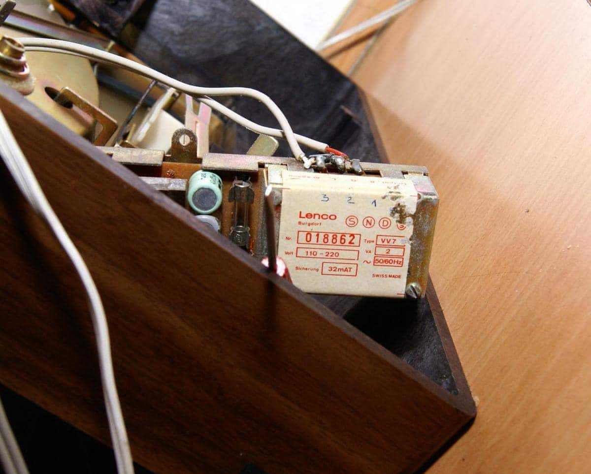

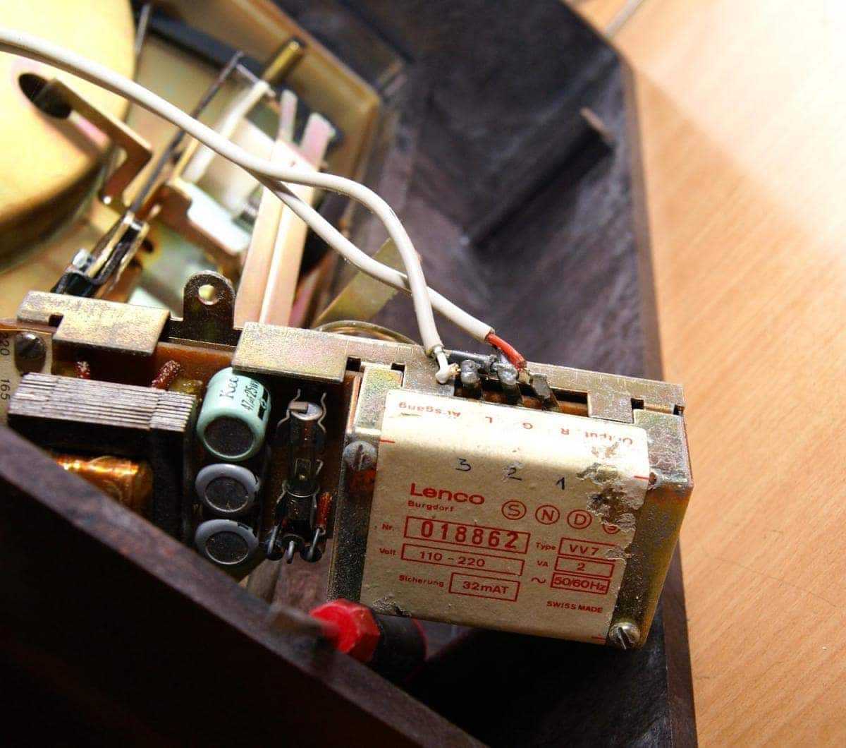

predpojačalo VV7

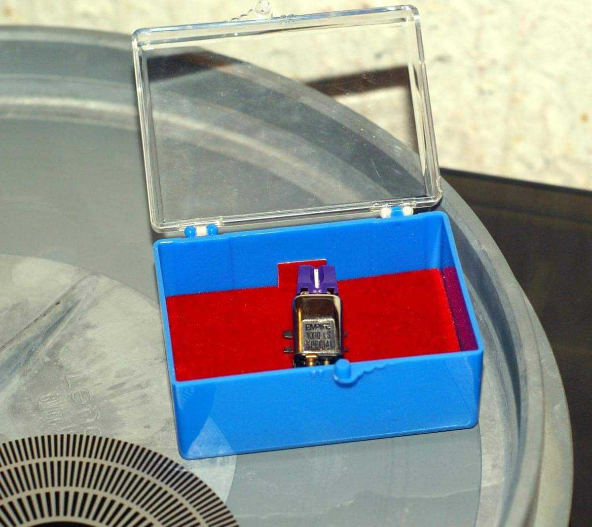

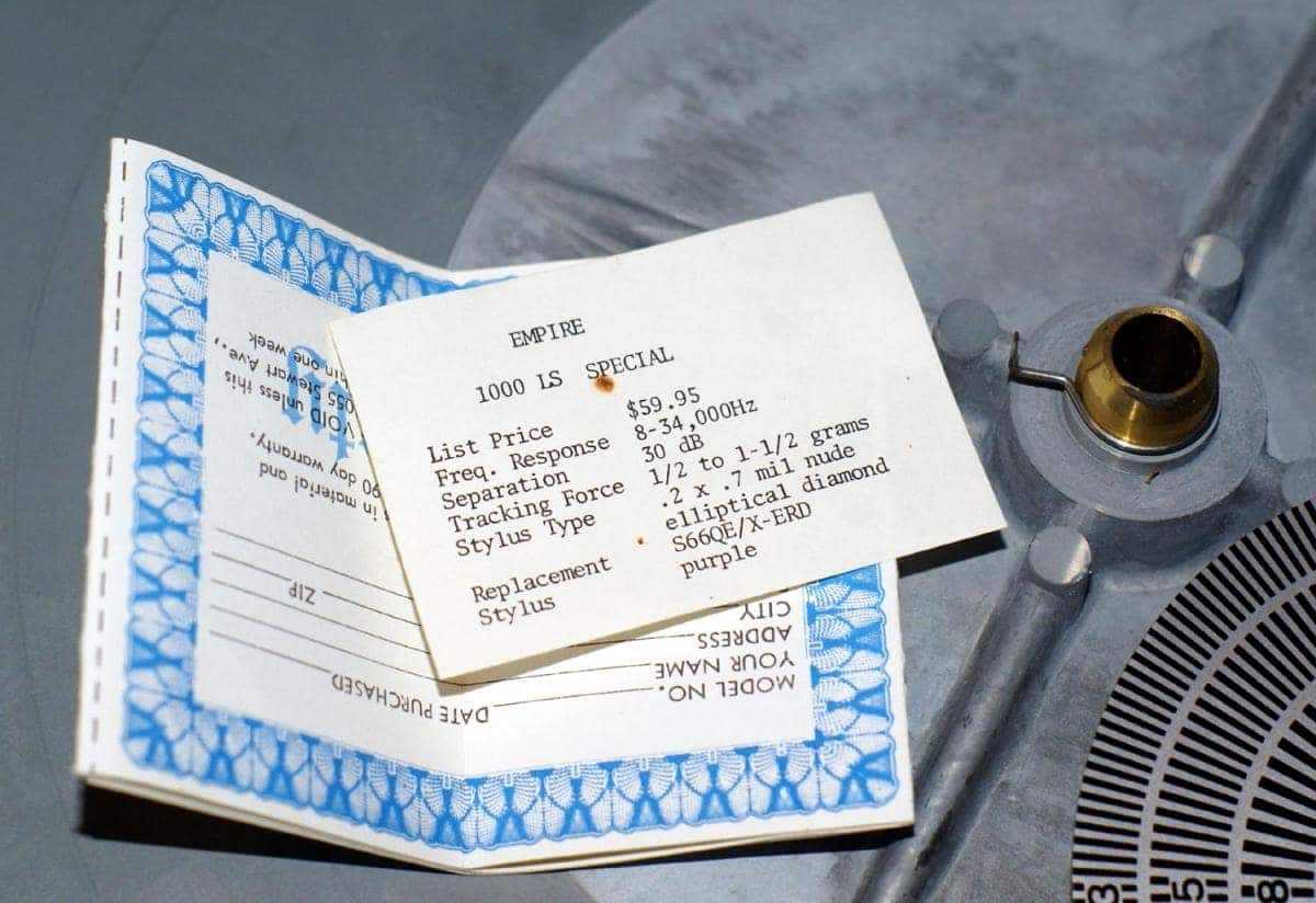

uz njega došla i  NOS Empire 1000LS Special  glava

Ako vec pitas .... pokloni ga ... meni :)
Btw: Cestitam! ...  imas i zvucnicu iz istog doba, montiraj, pali masinu i uzivaj :)

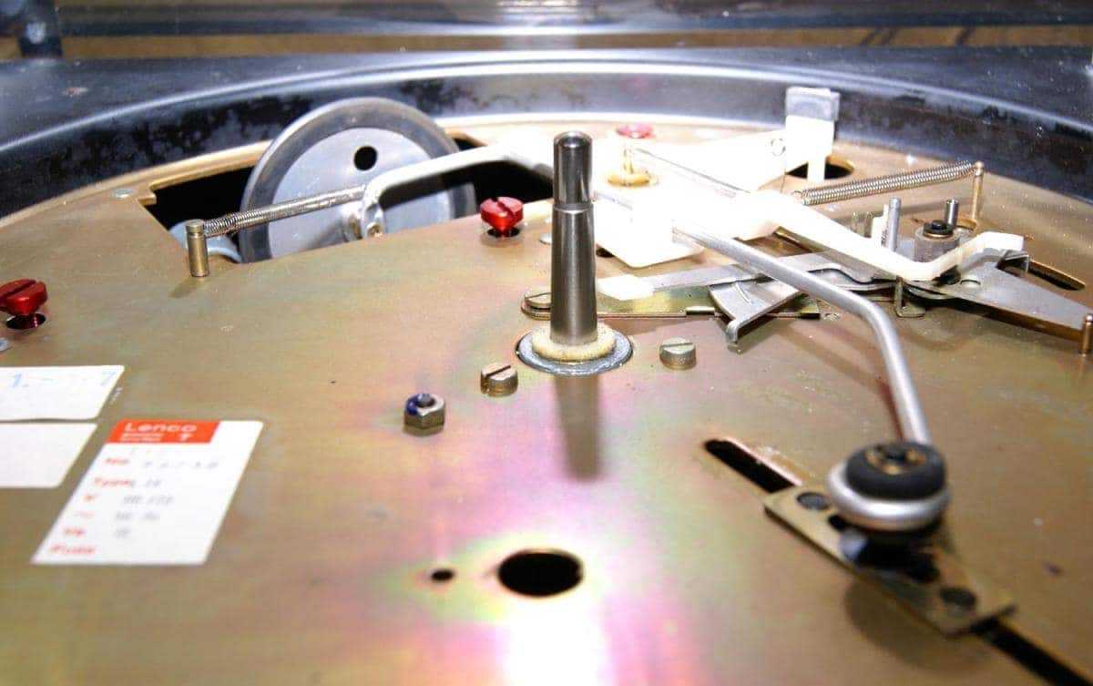

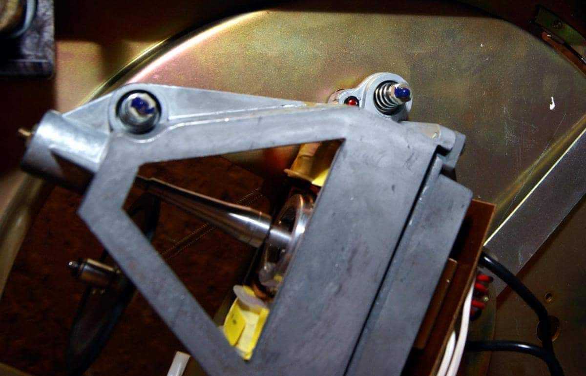

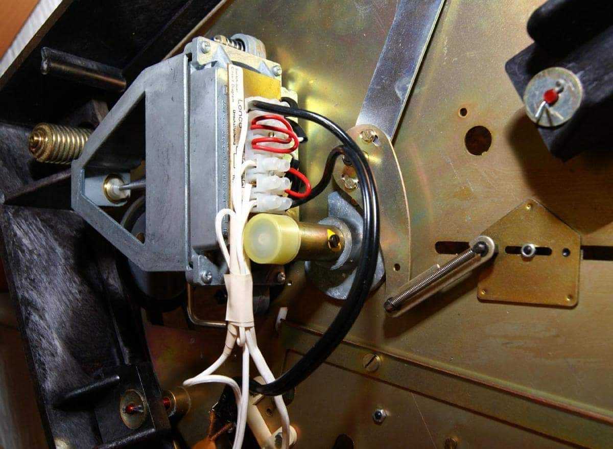

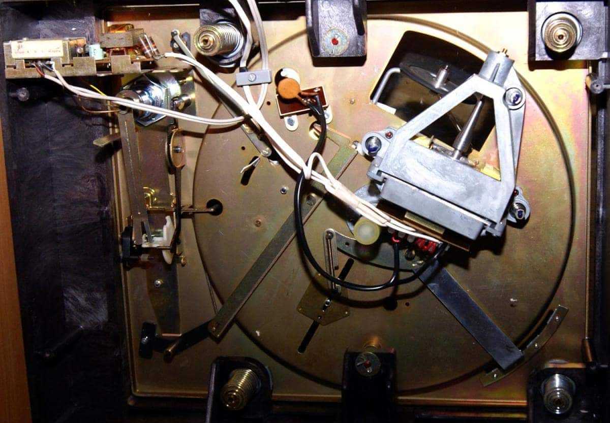

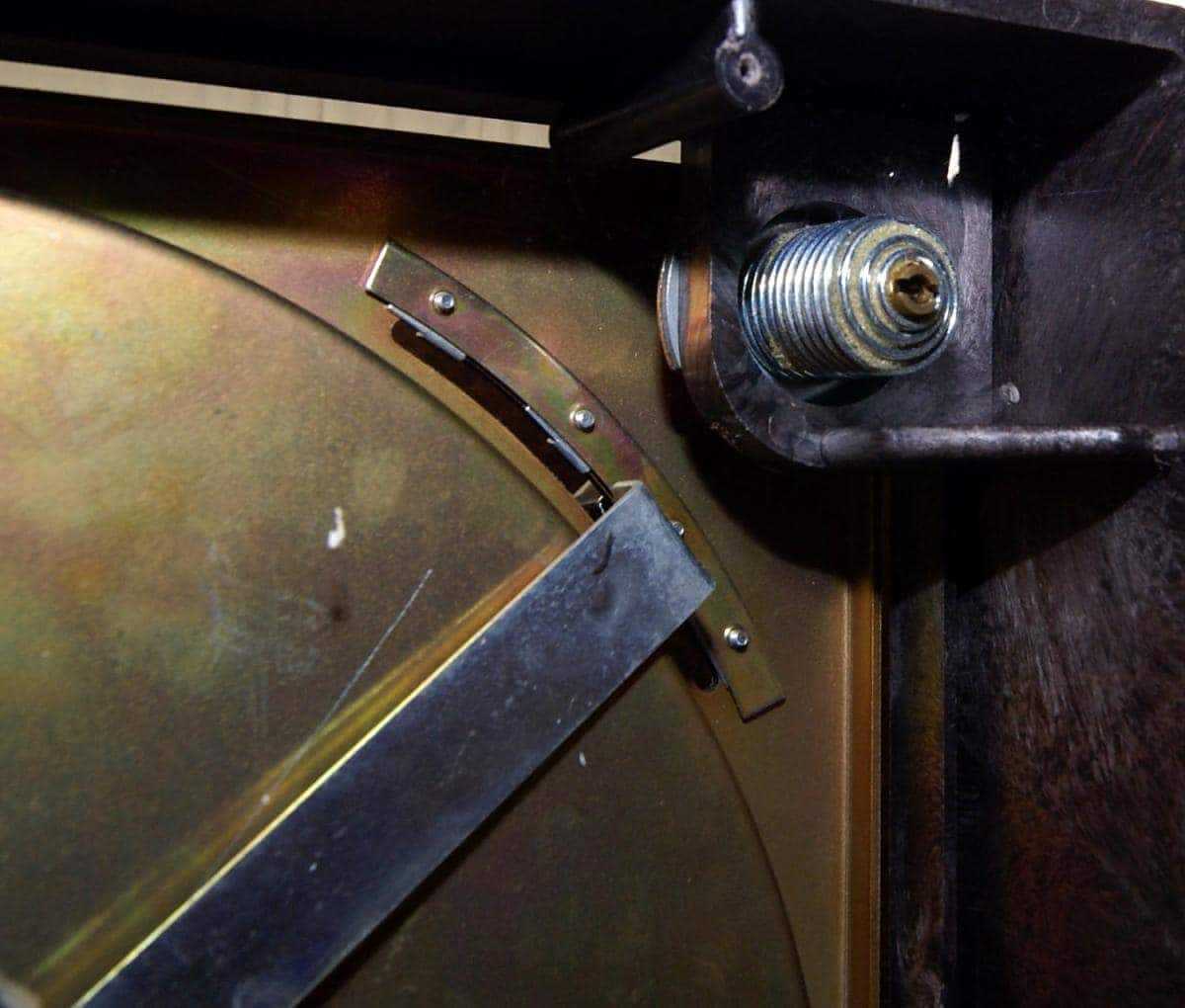

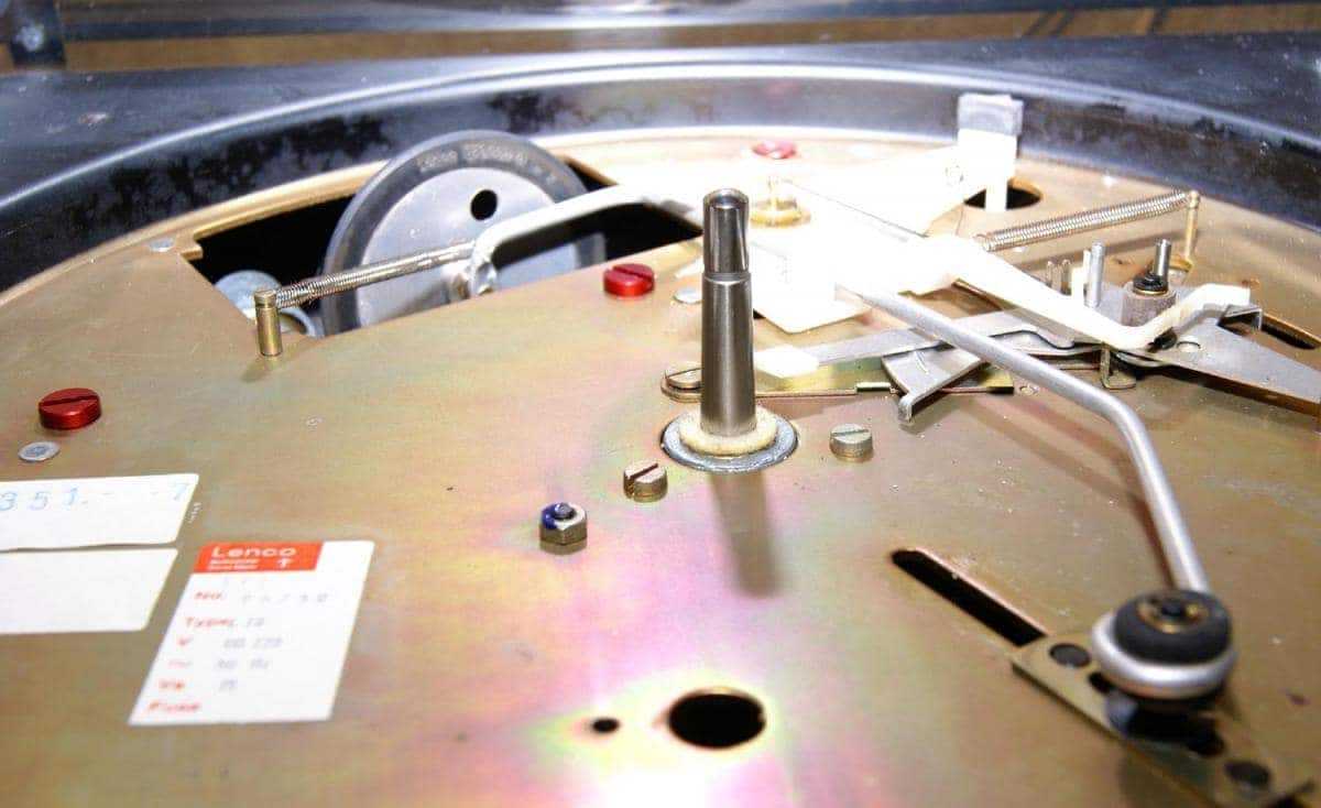

pretpojacalo moras odmah demontirati (imam ga kuci , posle svih godina predstavlja potencijal za vatrogasce) , mehanika kako rekoh - pre bilo kakvog ukljucenja prvo rastavljanje i podmazivanje i sastavljanje
onda plinth , za verziju limarije za koju se odlucis
onda sky is the limit
spremicu ti lenco zip u DB i posaljem ti linak

naravno da ću preamp da maknem
bem ti žao mi je ovo rastavljat da bi ga podmazivo kad nije radilo :wink2:

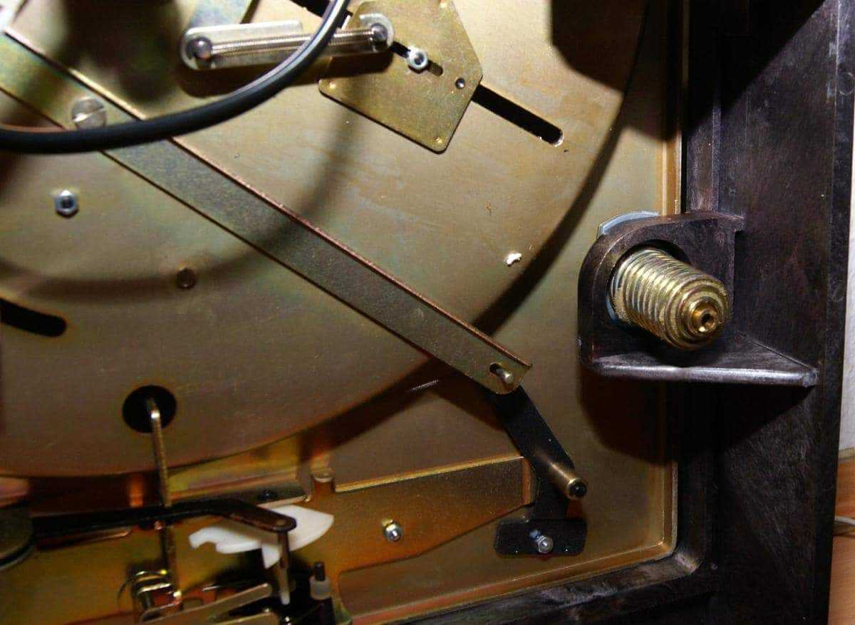

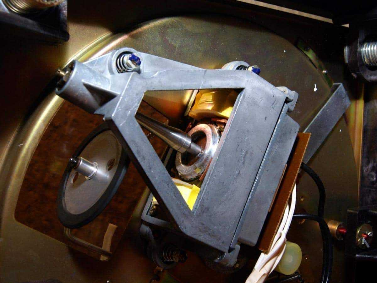

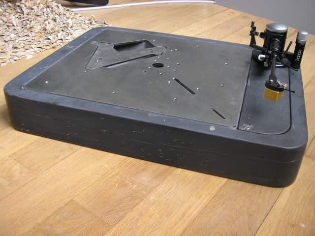

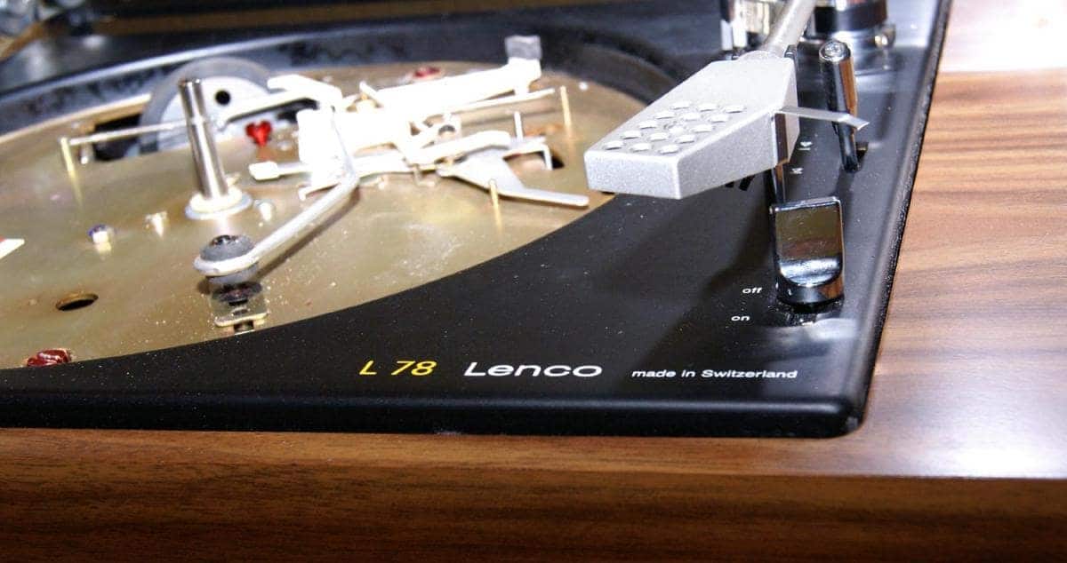

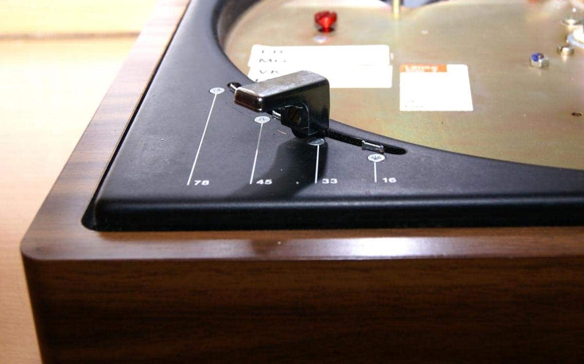

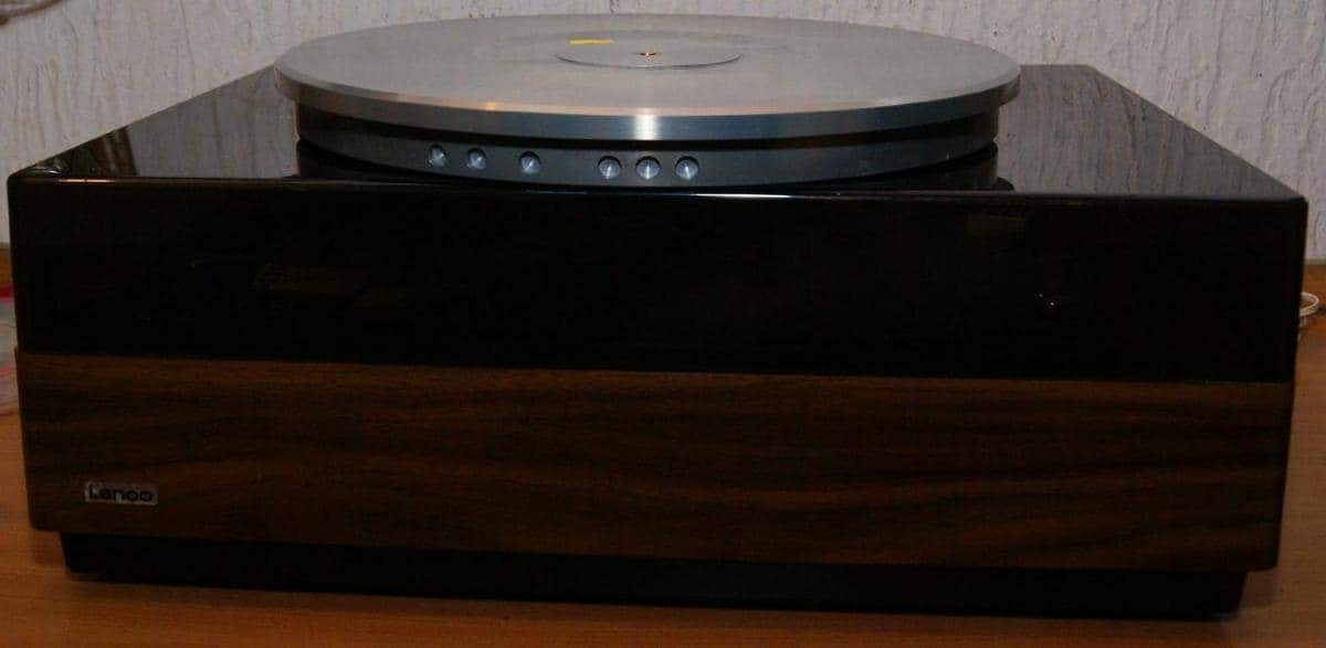

plint mi najviše odgovara da radim ovakav post-38-0-14578600-1429392303_thumb.jpg tu mogu da skinem sve mjere sa postojećeg plinta i da novi radim od mediapana, zadržao bih komletnu gornju ploču takva kakva je, opruge i poklopac od grama
mada bi i ovaj radio post-38-0-24783900-1429392294_thumb.jpg samo treba doći do nacrta

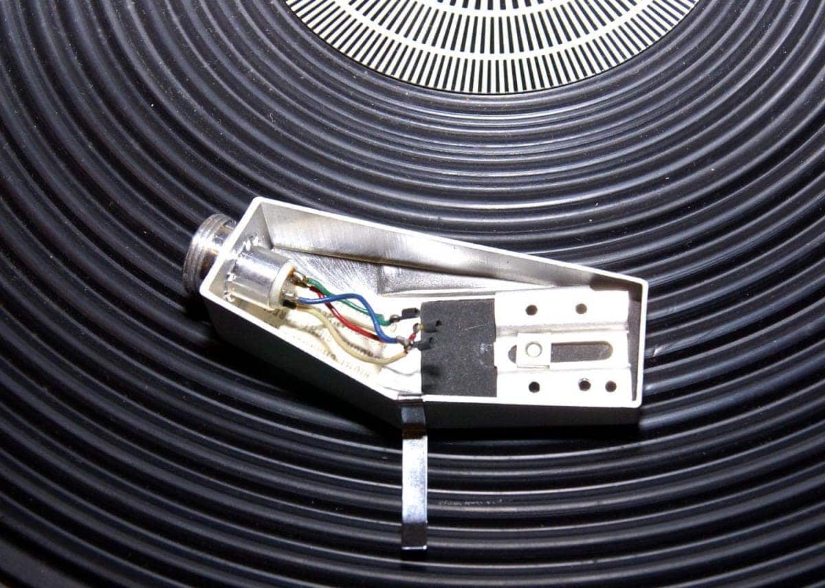

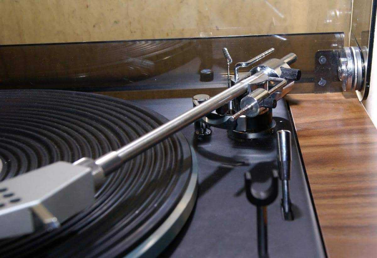

ručka se skida i ide na prodaju (ako kome bude trebalo) - V blokovi nisu pocjepani već malo savijeni pri vrhu mada kad bi se zalijepili za bazu ručice mislim da bi radilo sve kako treba
onda ide potraga za ručicom koja ima istu dužinu kao originalna Lenco da se ne hebavam sa bušenjem i prepravkom gornje ploče. Moram da izguglam odgovara li mu grace 707 koju imam na thorensu.
ne mislim nešto da se iživljavam već samo da ga kolko toliko dovedem u pristojno stanje da bi se odlučio šta ostavljam thorense ili njega

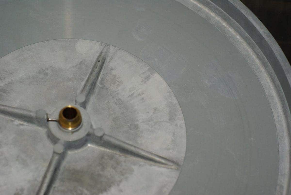

koja ulja se meću - šta za osovinu?- šta za motor?

može se napraviti i na osnovu postojećeg plinta koji imam samo da skinem mjere
lakše nego sa onog o čemu oni pričaju
ovo je varijanta plinta sa montažom  originalne gornje ploče od lenco bez ugradnje opruga ?
ako si radio ovaja plint mora li da ide zadnja 6 ploča milsim da ni sa 5 motor neće ići ispod plinta da bi se vidio, griješim li?
ja ovaj plinth nisam pravio tako da nisam siguran
inace poenta plinta je da se izbace opruge i napravi cvrsta veza
