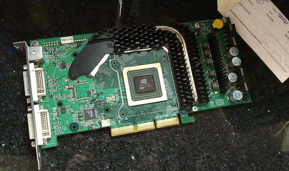

Robi, objasnio sam ti već...   sve te Quadro grafulje su isti "Q" kao i obične za gaming samo sa drugim imenom.
Imaš dole sliku pogledaj sve i uporedi sa bilo kojim 6800 ili 6800 gt ili sa 8800 gt ili 9800 gt itd itd...  sve je to
isto! Fora je u tome da neki "kao ti" ne žele da kupe grafičku za igranje nego za ozbiljni "rad" i tu se uzima lova.
Nije na kutiji svemirski brod ili neki fantasy heroj već neko ozbiljno grafičko okruženje, cad 3d rendering i sl.
Tebi kao diyer bi to trebalo da bude jasno već odavno...  imaš jak procesor, poprilično dobar za igre (mada
treba i jače ako si baš hardcore) i svaka će ti grafička odraditi posao  :wink2: osim integruše, ako ćeš se ipak bolje
osećati uz neku Quadro (firePROsnake oil?) ti uzmi...

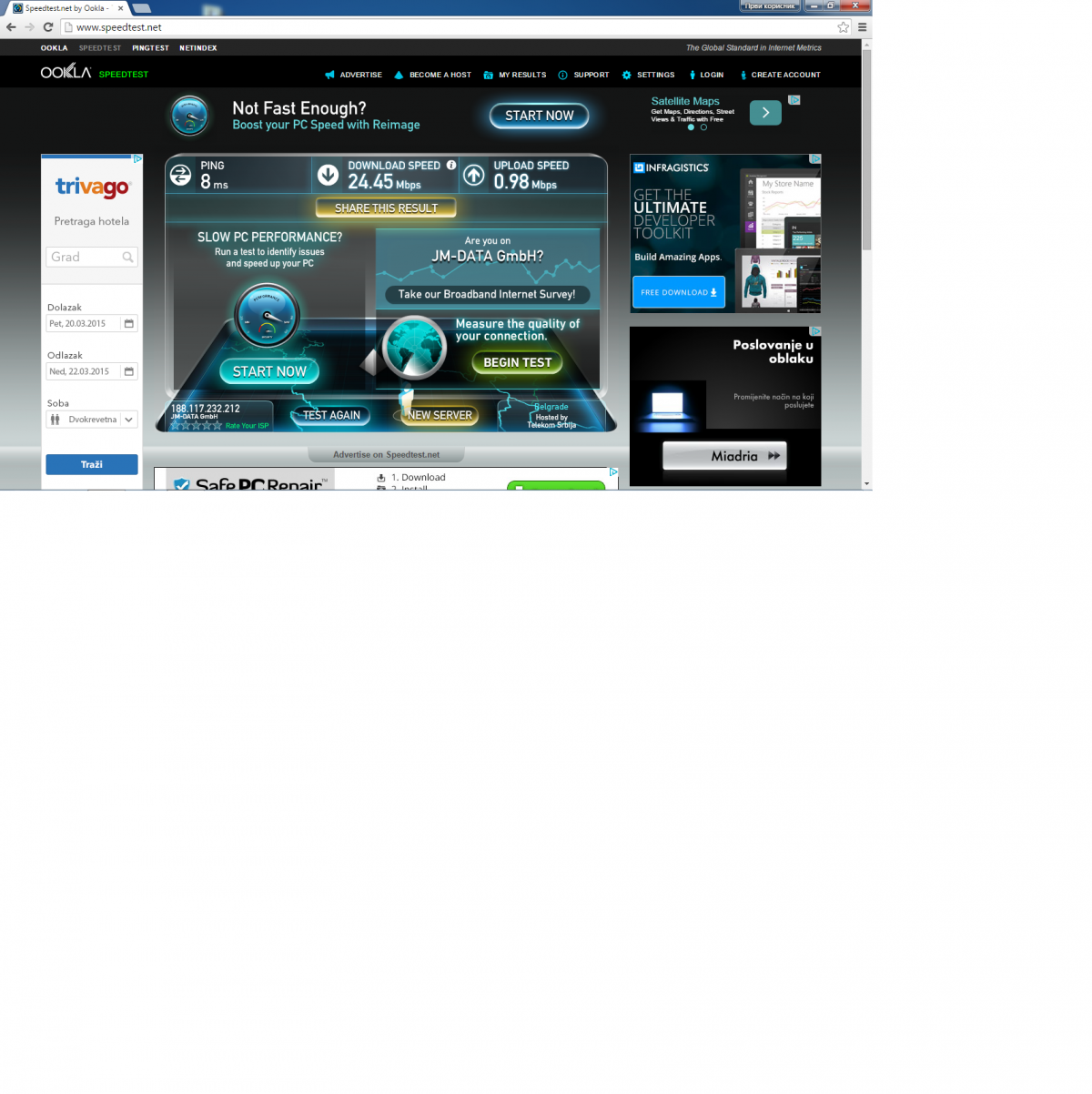

sta me je bunilo - kablovska o.k., digitalna o.k. a internet truba. od 25mb koje placam
retko kad predje 15-16.
danas prepodne dosao jedan fin momak, u stanu promenio 2 konektora, nesto merio
sa nekim aparatom i konstatovao sledece : sve je uredu, ja sumnjam na vas kompijuter.
ako ste u mogucnosti, probajte na nekom drugom kompijuteru. dade mi nalog, ja ga
potpisao i fini i ljubazni momak otide svojim putem, a ja svojim.
zamolim komsinicu koja ima lap top da svrati do mene, da probamo internet, po savetu
finog i ljubaznog momka. i tako i bi. zabezeknuo sam se - brzina zakucana na 25mb,
internet leti, besan.
jebem ti, znao sam da se nerazumem u kompijutere, ali ovoliko ...
nije da branim provajdera, ima tu smetnji i raznog drndanja i ovog-onog, ali bili su u pravu,
brzina kao sto kazu - 25mb.

... A meni se smejao drugar kad sam mu rekao da mi je laptop sporiji od interneta...
