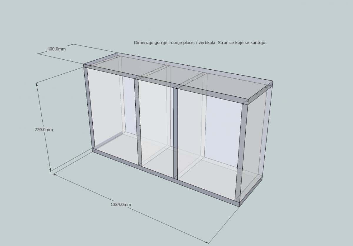

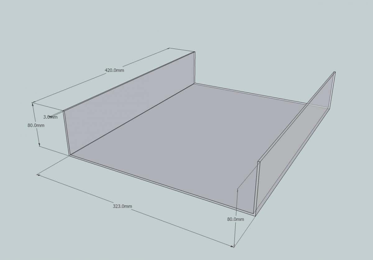

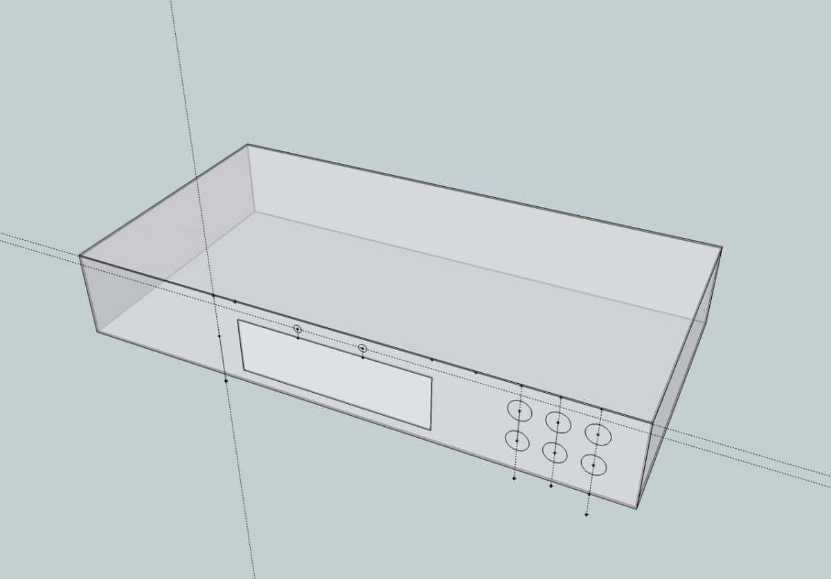

pre>30g platio porez... Napisano Februar 14, 2015 Autor Share #5 Napisano Februar 14, 2015 Ja samo nabacih pricu o LimArtu. Cifra je bila prevelika a informacija lakonicna. Prakticno pitanje je da li mi neuki CADu mozemo da saljemo crteze u SketchUp-u iako ne u toj ekstenziji, nego u JPG. Do sada mi je to funkcionisalo za Darex, za woodworks nisam probao za plek Link to comment Podeli na ovim sajtovima More sharing options...

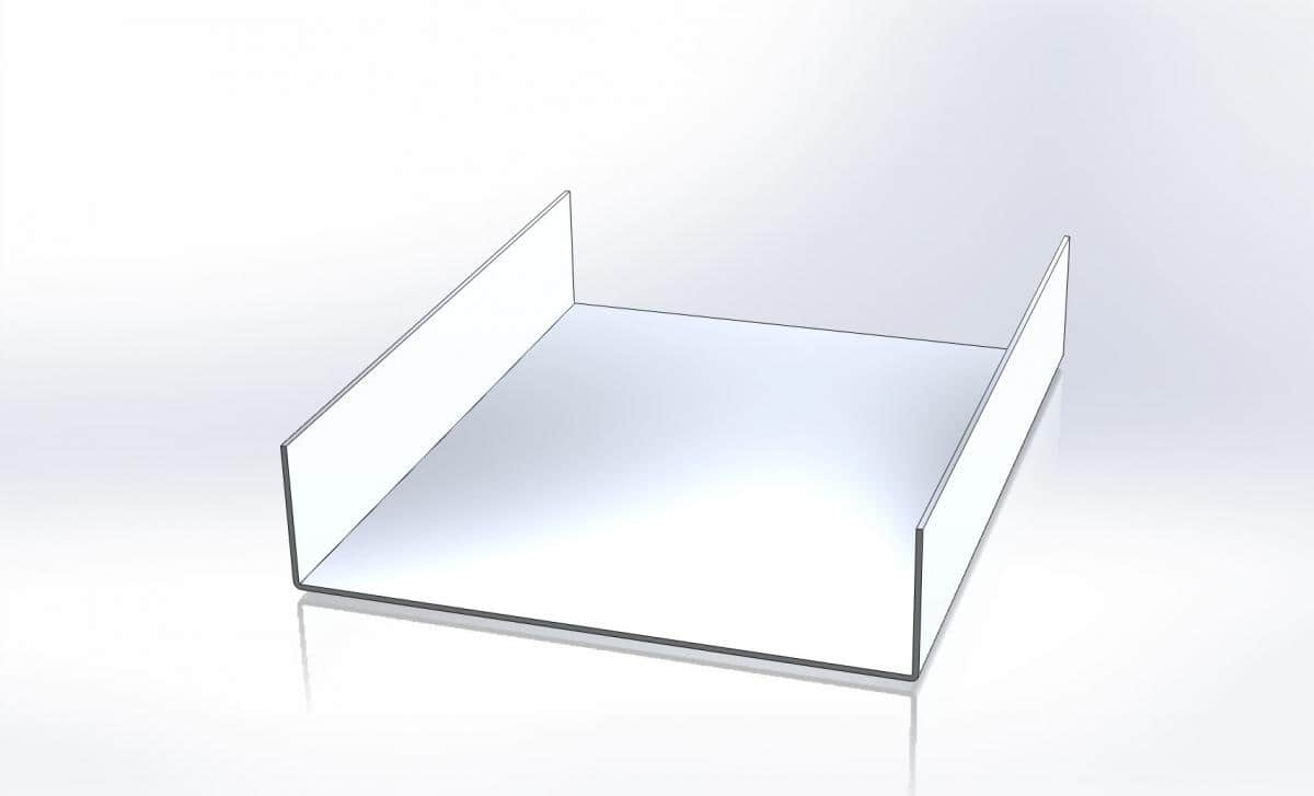

stein Napisano Februar 14, 2015 Share #6 Napisano Februar 14, 2015 Verovatno da će većina firmi i to da primi. Ima jedan zez sa savijanjem lima. To mora da se reši pre rezanja da bi konačna dimenzija savijenog komada bila tačna. Lim se savija sa određenim radijusom a pri istoj debljini lima, različiti materijali će se savijati različito tj imati drugačiji radijus savijanja a samim tim će osi savijanja biti različite na različitim konačnim merama razvijenog komada... Priprema dokumentacije za rezanje i savijanje se u takvim firmama naplaćuje, uglavnom jednokratno za svaki novi komad. Ono što si stavio na treći crtež je dobar primer kako lim neće izgledati na ćoškovima, pogotovo ako je u pitanju crni lim... Pri 3mm debljine zida, alu lim ima radijus savijanja od 1mm a crni lim 2mm... Pri ovim dimenzijama (323x80), razvijena mera za radijus savijanja 1mm je tačno 474mm a za radijus savijanja 2mm je 474,85mm što je skoro pa milimetar više. Sa druge strane gledano, zbir mera (323+80+80) je 483mm što je celih 9mm više od stvarno potrebne dimenzije... Dakle, rezanje i lepljenje drvenarije može jedan na jedan, rezanje i savijanje lima ne može... Link to comment Podeli na ovim sajtovima More sharing options...

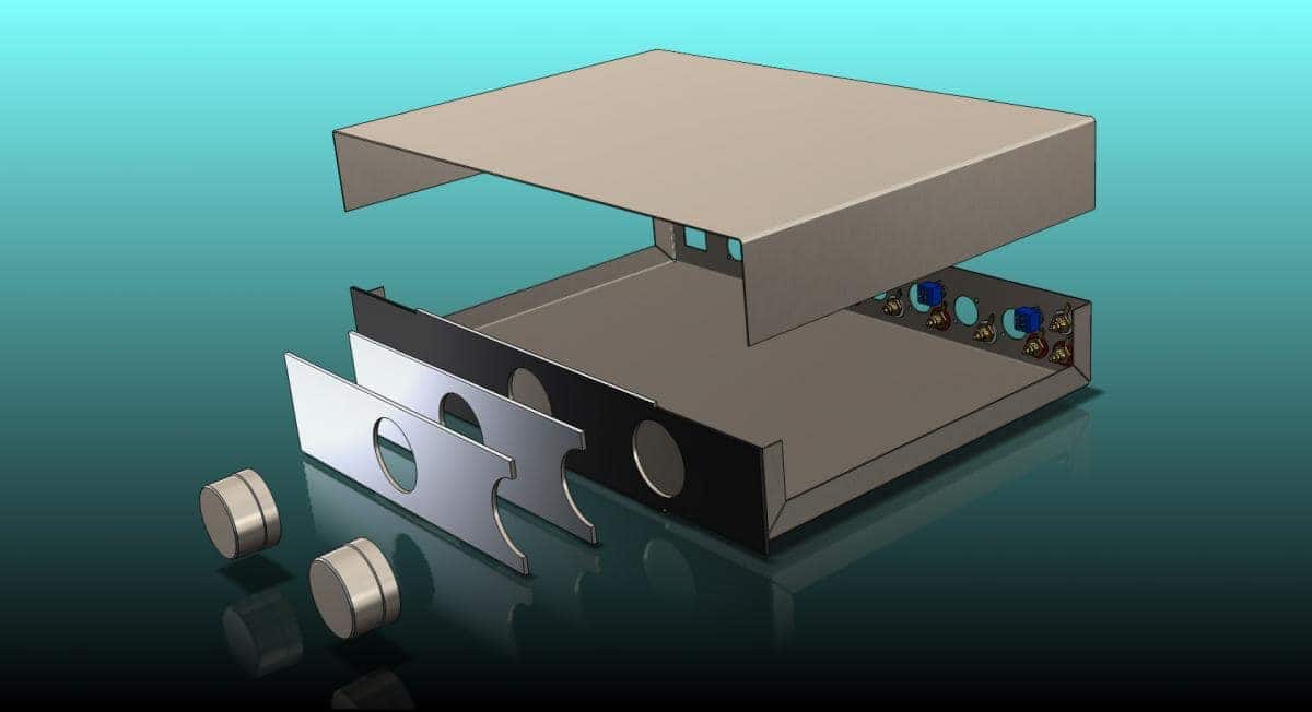

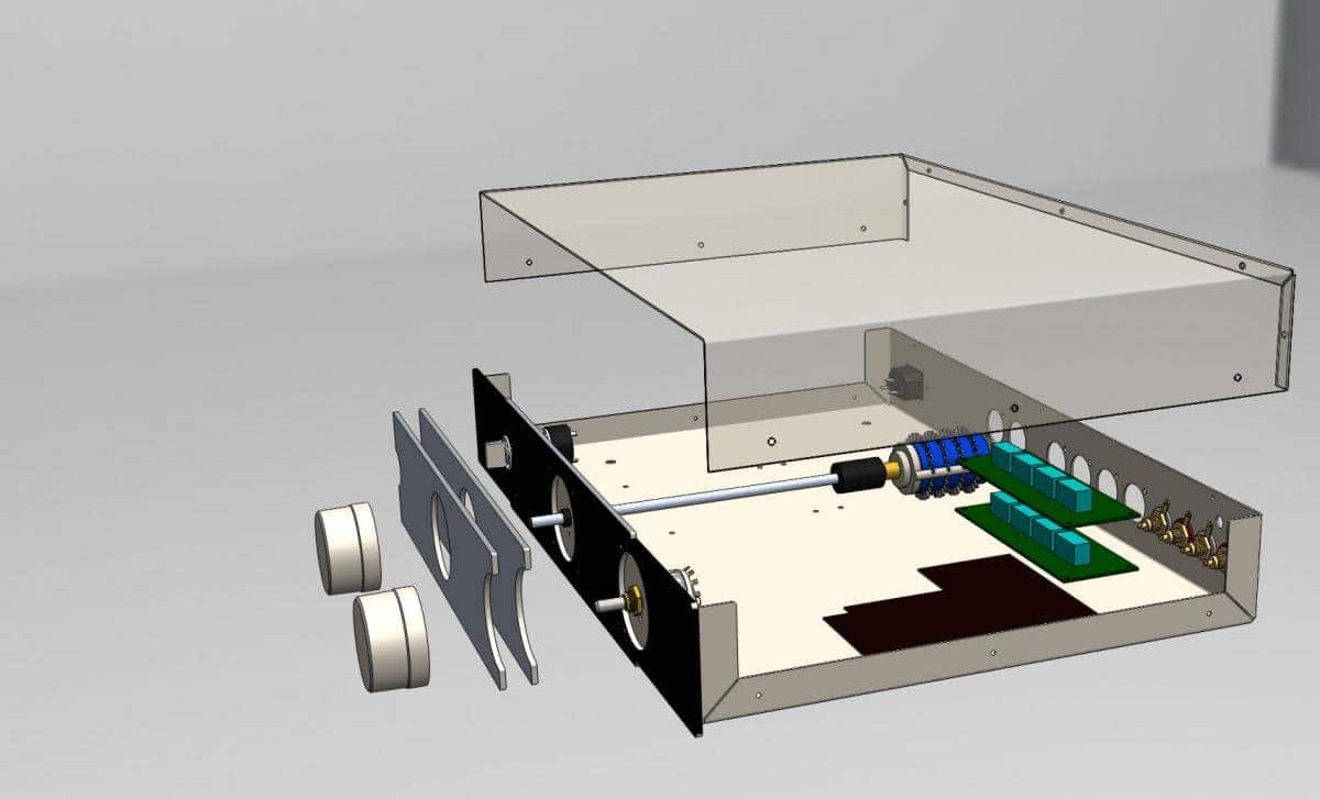

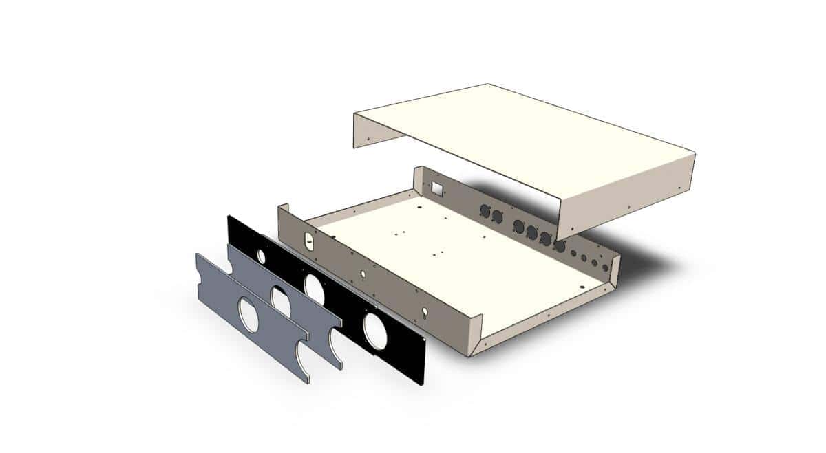

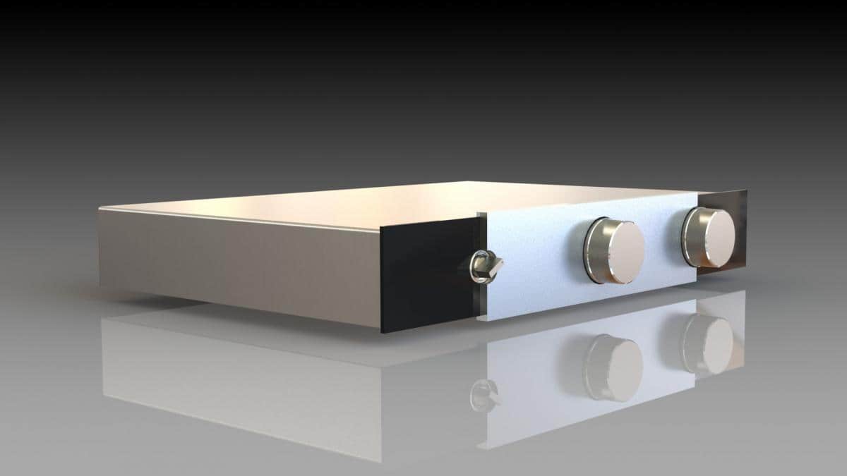

stein Napisano Februar 15, 2015 Share #13 Napisano Februar 15, 2015 Našao sličice kutije za preamp... mene ovo došlo oko 40€ komplet Link to comment Podeli na ovim sajtovima More sharing options...
pre>30g platio porez... Napisano Februar 15, 2015 Autor Share #14 Napisano Februar 15, 2015 jos jedan respect, nema sta Link to comment Podeli na ovim sajtovima More sharing options...
