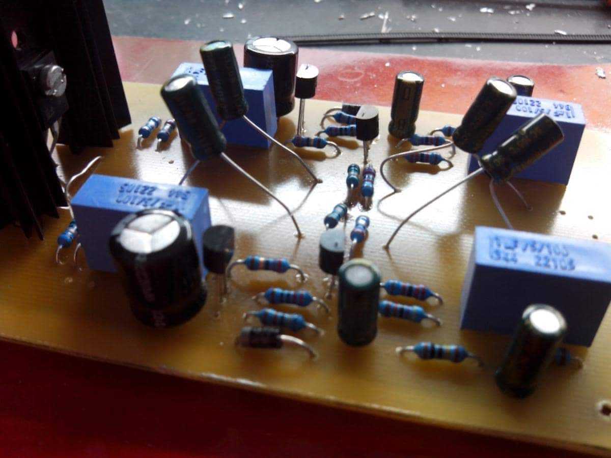

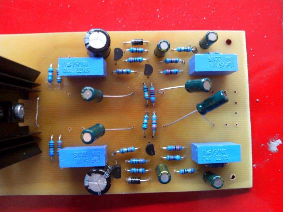

progster Napisano Mart 12, 2015 Autor Share #90 Napisano Mart 12, 2015 Znake ne daje ovaj kanal na slikama dole. Shunt bi trebalo da radi pošto je napon ok... Link to comment Podeli na ovim sajtovima More sharing options...
progster Napisano Mart 12, 2015 Autor Share #91 Napisano Mart 12, 2015 Našao fatalnu grešku, molim vas ne gledajte slike. Ovaj otpornik od 22k sam dok sam pokušavao da smirim struju izgleda zamenio sa 22R... Link to comment Podeli na ovim sajtovima More sharing options...
progster Napisano Mart 12, 2015 Autor Share #92 Napisano Mart 12, 2015 I ništa izgleda nije crklo, sad opet imam po 35mA na obe grane. Samo još to da smirim. Link to comment Podeli na ovim sajtovima More sharing options...

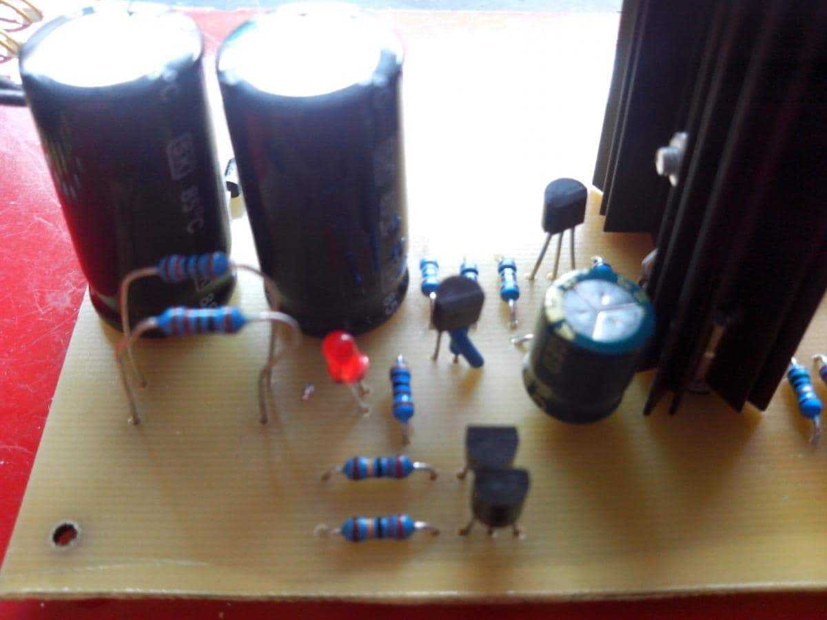

progster Napisano Mart 13, 2015 Autor Share #95 Napisano Mart 13, 2015 Treba li ovaj led da svetli? Link to comment Podeli na ovim sajtovima More sharing options...
silentbob Napisano Mart 13, 2015 Share #96 Napisano Mart 13, 2015 Ako mislis na led u shuntu treba. Ako ti se smanjuje struja kroz led posle paljenja najverovatnije da nemas dovoljan nivo ulaznog napona za zeljeni izlazni. Mene je to zezalo i kad sam smanjio izlazni stabilisala se struja kroz led... Link to comment Podeli na ovim sajtovima More sharing options...
progster Napisano Mart 13, 2015 Autor Share #97 Napisano Mart 13, 2015 Da, upali se, i ugasi... Da smanjim otpor u RC? Kako da smanjim izlazni? Link to comment Podeli na ovim sajtovima More sharing options...
silentbob Napisano Mart 13, 2015 Share #98 Napisano Mart 13, 2015 Smanji otpor koji smanjuje izlazni napon onaj koji se deli sa 1k i množi sa 2.5. Mislim da je 11k. Ili ako obaraš ulazni sa rc smanji njega. Ja sam pravio za 12v pa sam mogao da smanjim izlazni. Link to comment Podeli na ovim sajtovima More sharing options...
silentbob Napisano Mart 13, 2015 Share #99 Napisano Mart 13, 2015 Probaj podigni ulazni za 1v pošto imaš mogućnost... Link to comment Podeli na ovim sajtovima More sharing options...
progster Napisano Mart 13, 2015 Autor Share #100 Napisano Mart 13, 2015 Probao, izbacio prvo postepeno, sad i sav otpor iz RC, i dalje ne svetli dioda, zasvetli i ugasi se... A Iq na R11 R22 mi je oko 13mA... Da mi ne vuče preamp previše struje? Link to comment Podeli na ovim sajtovima More sharing options...
silentbob Napisano Mart 13, 2015 Share #101 Napisano Mart 13, 2015 Ako ne koristis 2sk170 jfet onda R2 i R3 treba da zamene mesta, bar je takav pinout za J112. Drugo da li je LED od 3mA ili vise? Link to comment Podeli na ovim sajtovima More sharing options...
progster Napisano Mart 13, 2015 Autor Share #102 Napisano Mart 13, 2015 Koristim J310, ali ja sam nožice ukrstio tako da bude isti pinout kao na 2sk170. Ovako, samo što je J310: http://l-1.su/images/microcompressor/JFET1.jpg Misliš da ga bodem isto kao 2sk170, samo da zamenim mesta otpornicima? LED je crveni od 3mm, ne znam iskreno da li je 3mA, tu sam imao, nisam razmišljao o tome... pokušaću da ispitam sutra koja je maks struja. Da napomenem samo da su R11, R18, R3 i R20 menjani za različite vrednosti pošto sam pokušao da smanjim Iq, i sad sam dobio željenu vrednost, ali LED ne svetli. Kad god je LED zasvetlela nešto nije bilo u redu sa ostatkom. Link to comment Podeli na ovim sajtovima More sharing options...
silentbob Napisano Mart 13, 2015 Share #103 Napisano Mart 13, 2015 U mom slucaju je bilo ovako sa 12VAC - 15.7VDC (optereceno) na ulazu i R4=5k, sto bi po proracunu trebalo da bude 12.5V imao sam 14.7VDC na izlazu. Takodje preko R30/31 nisam imao zeljenih 1V. Kada sam spustio R4 na oko 3.2K dobio sam 12.4V na izlazu, normalno ponasanje LED-a i 1V preko emiterskih otpora na BC. Kakva je kod tebe situacija sa naponima, Ja sam skontao da je problem u razlici napona. Takodje nemam ideju zasto formula u mom slucaju nije bila precizna.... Nadajmo se da ce neko strucniji priskociti u pomoc Link to comment Podeli na ovim sajtovima More sharing options...
progster Napisano Mart 13, 2015 Autor Share #104 Napisano Mart 13, 2015 Kasno je sad, izmeriću sutra pa javljam... Sećam se da kada sam merio napon između jumper žice i mase dobijao sam nešto malo preko 24V, mada ne znam sad kakvo je stanje...U početku sam imao situaciju da se led upali, ugasi, i posle par sekundi upali ponovo i tako radi. A sad se upali i kao da struja iscuri... Link to comment Podeli na ovim sajtovima More sharing options...
progster Napisano Mart 14, 2015 Autor Share #105 Napisano Mart 14, 2015 Ne znam kako misliš opterećeno, da ga prikačim na amp pa da merim? Pričam o ovoj šemi: http://www.diyaudio.rs/topic/5251-mosfet-trioda-mju-folover-verzija/page-3#entry184503 Kad je u idle imam 29 na izlazu iz shunt-a (između jumper žice i mase). Preko otpornika na emiteru BC560 imam ~1V. Dioda se sad ponaša čudno, čas svetli, čas se utuli, čas ne svetli... Trafo je 26V AC. Otpornike u filteru sam izbacio. Šema je originalna, jedino sam menjao R11, R22, njih sam stavio na 27ohm. A R8 i R19 sam smanjio. Iq mereno preko ovih od 27 je oko 16mA. Link to comment Podeli na ovim sajtovima More sharing options...
silentbob Napisano Mart 14, 2015 Share #106 Napisano Mart 14, 2015 Pričam samo u shuntu bez preampa i njegovom opterećenju . Koliki napon imas posle greca u shuntu? 29v na izlazu shunta je previše smanji 11k dok ne dobiješ 24v. Takođe prvo vrati R u rc da dobiješ 28v posle greca. Link to comment Podeli na ovim sajtovima More sharing options...
silentbob Napisano Mart 14, 2015 Share #107 Napisano Mart 14, 2015 Znaci ja bih sada uradio sledece: 1. otkaci preamp od shunta i stavi kao opterecenje otpor kojim ces dobiti struju koju vuce preamp. 2. podesi otpor u RC da dobijes 24V+3.5V posle njega tj na ulazu u shunt. 3. ako posle toga imas vise od 24V na izlazu shunta smanjuj R4(11K) da dobijes 24V Posle toga bi LED trebalo da se ponasa normalno. Link to comment Podeli na ovim sajtovima More sharing options...
