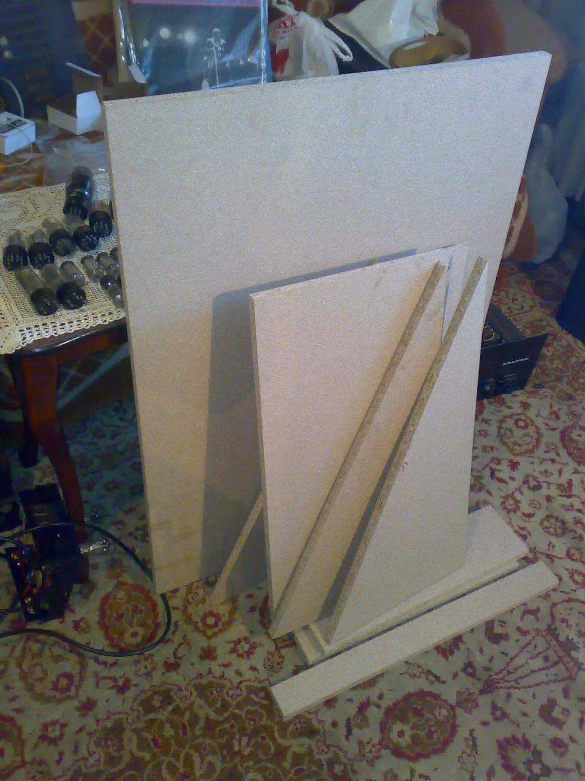

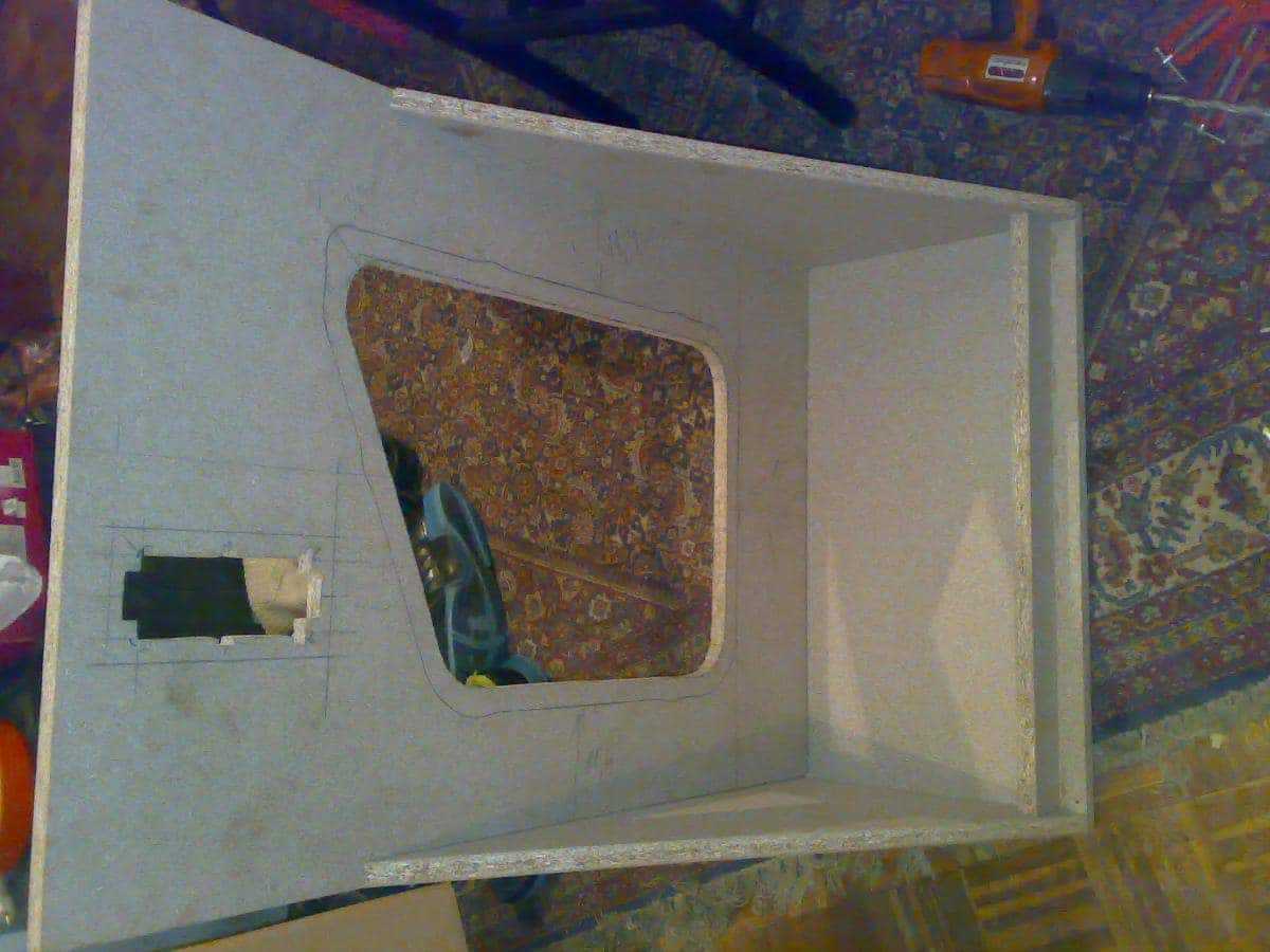

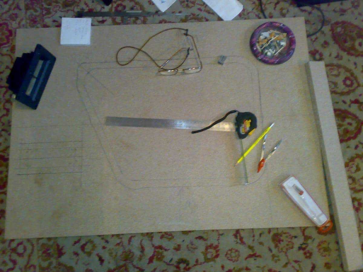

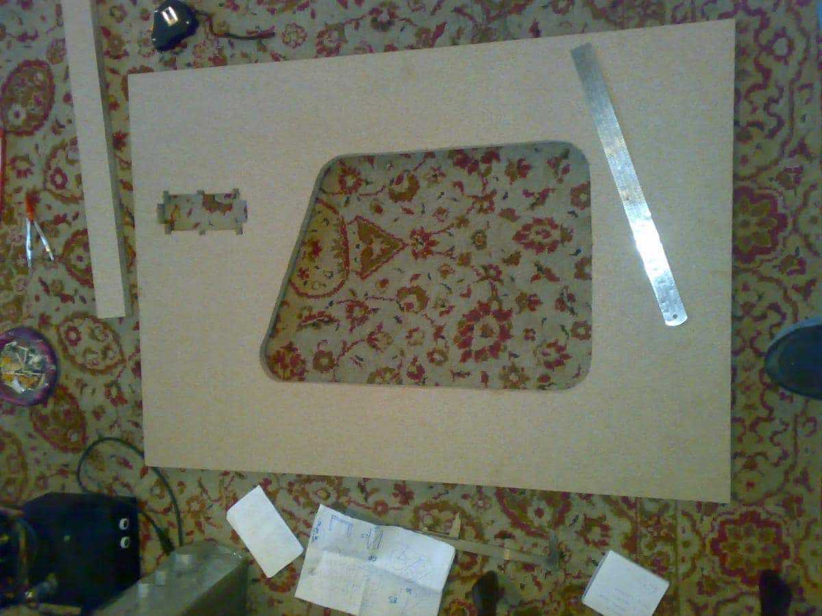

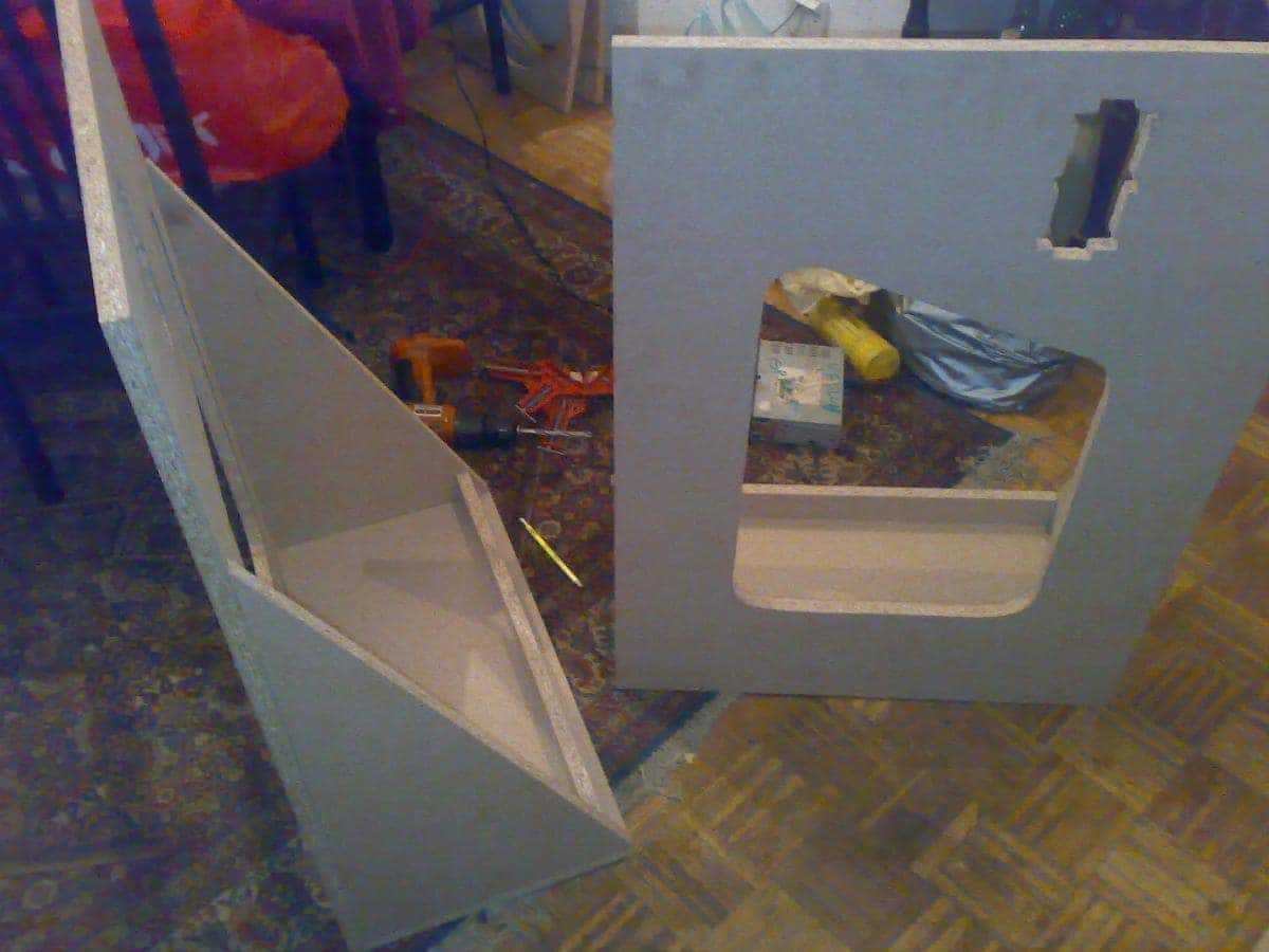

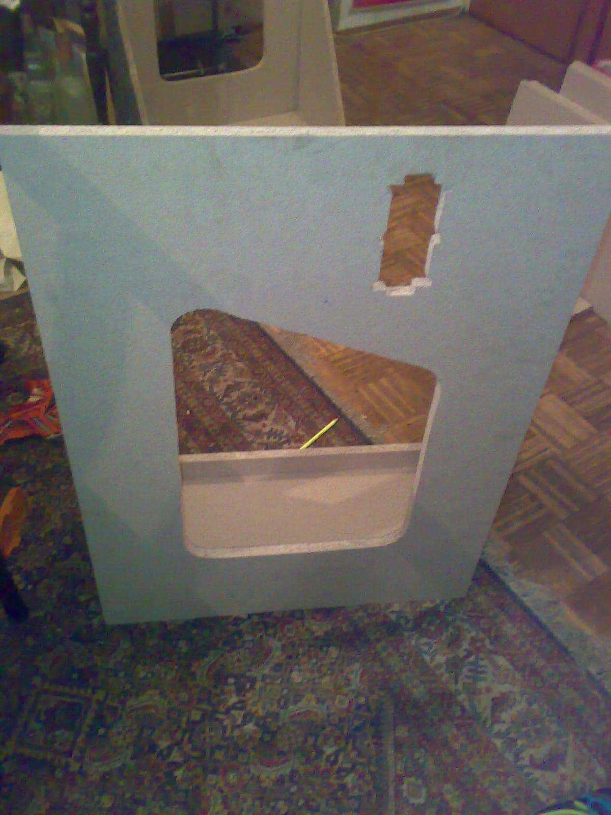

evo napokon da zavrsim panele za Yamahe. nisam mogao do sada, jer mi nedostaje
slobodnog vremena, a i secer me jebe ovih dana. evo treca majica promenjena, a
samo sam nacrtao konture i otvorio dve rupe.
panele sam uradio od 18mm sirove iverice, 120 gramske.
posto sam zapeo ko smrt na babu za ribbone, videcemo u nastavku sta i kako.
u principu za matore jarce kao sto sam ja, sa matorim usima  i nisu neophodni
ako me zdravlje posluzi, mozda zavrsim oba do veceras.
nastavak sledi.

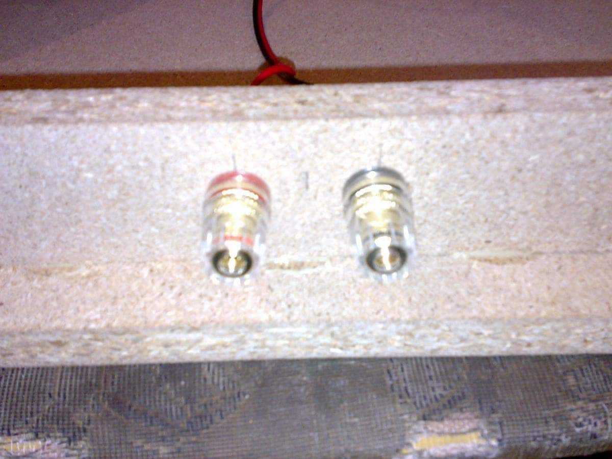

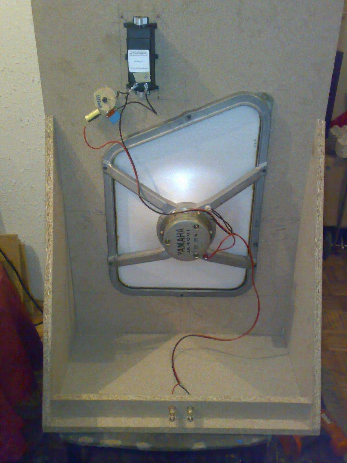

napokon gotovi paneli.
umor mi nedozvoljava dalje.
:oldtimer:
ostalo sutra prepodne da montiram drajvere, skretnice za ribone i terminale.
i sutra cu otici da vidim za plutu :inlove: , danas nisam nasao ono sto mi treba, ni dezen,
ni debljinu - 2mm. :scratch_head:
bitno je da je ja uzmem, a za lepljenje (estetiku) ima vremena. zudim da ih sto pre
stavim u slusno stanje.

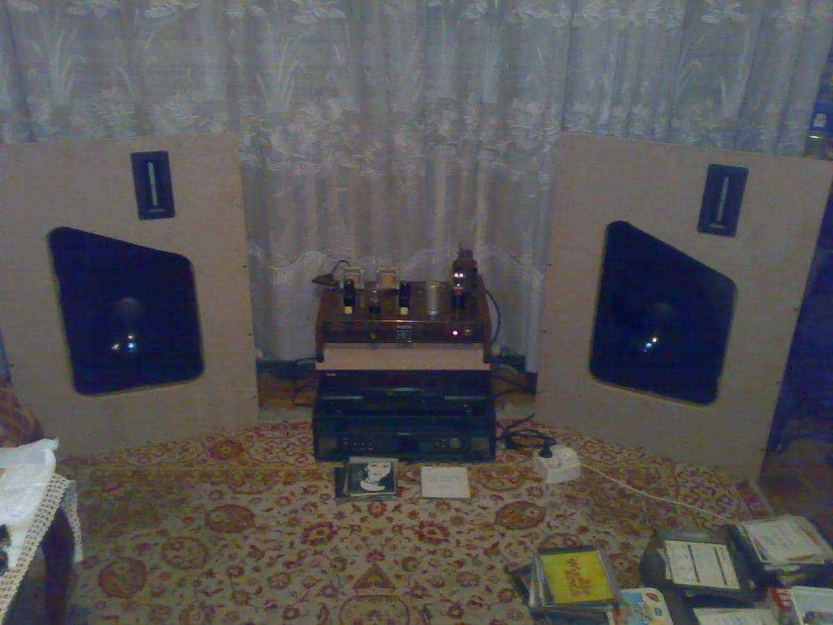

evo ustao sam ko vestica i zavrsio pakovanje.
:hot:

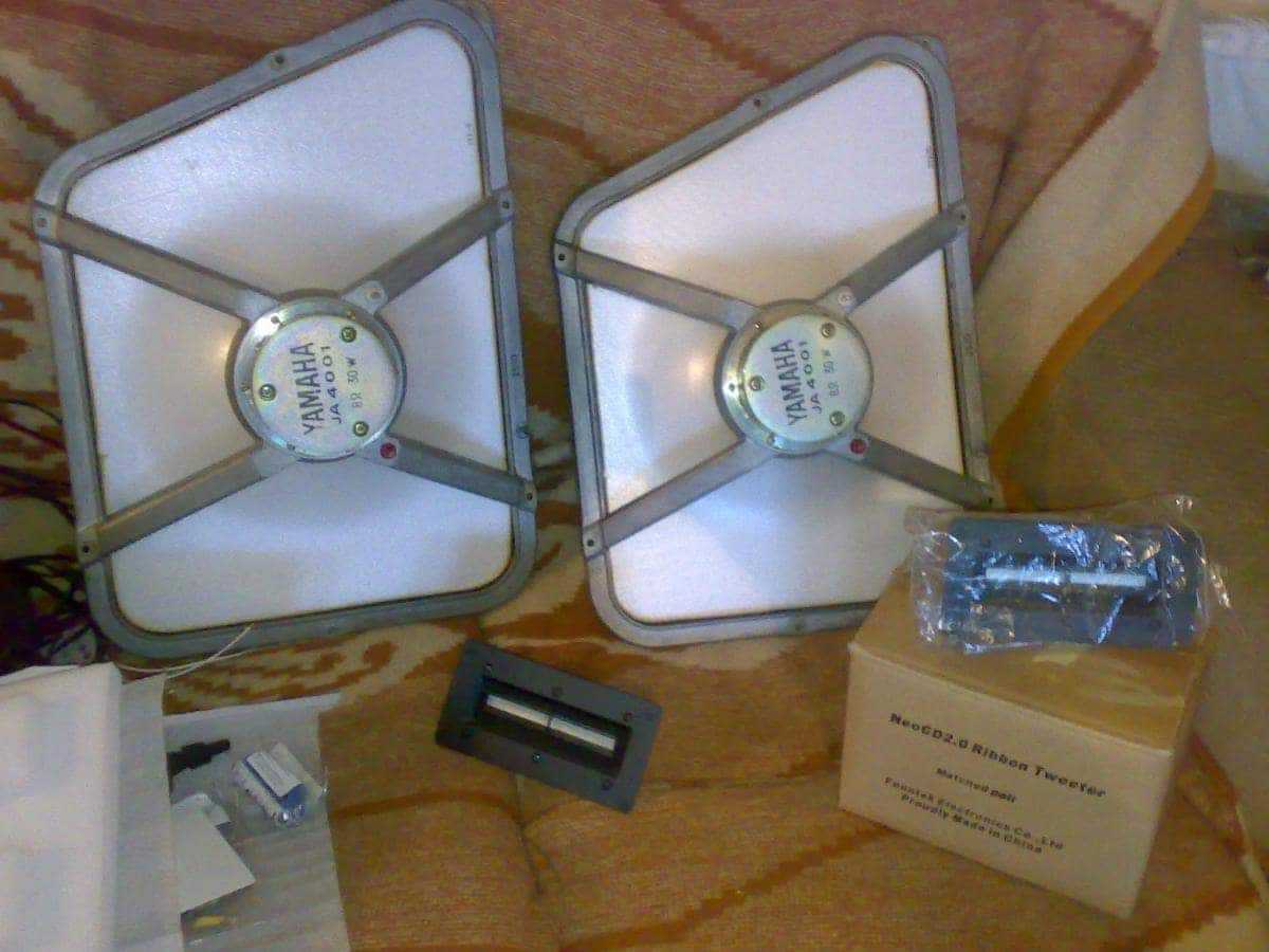

sve montirano i sviri. a sviri odlicno.
izgleda da im paneli 60 x 85 veoma prijaju.
i to bez nogica od 10cm. (samo za sad)

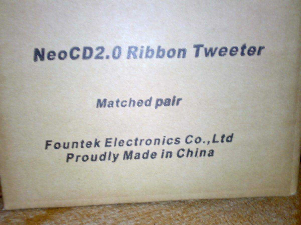

yamaha je full, a fountek ribbon je sa 18dB, za dlaku 9000 Hz.
veoma umilno, nema dranja, efikasnost oba drajvera je bombona pogodjena.
idem malko da dospavam, pa cu probati i druge vrste muzike, za sada sam probao
samo ambient : Enigma, Era, Deep Forest, Era & O. Shanti, Mike Oldfield.
nastavak sledi

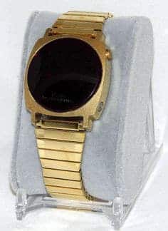

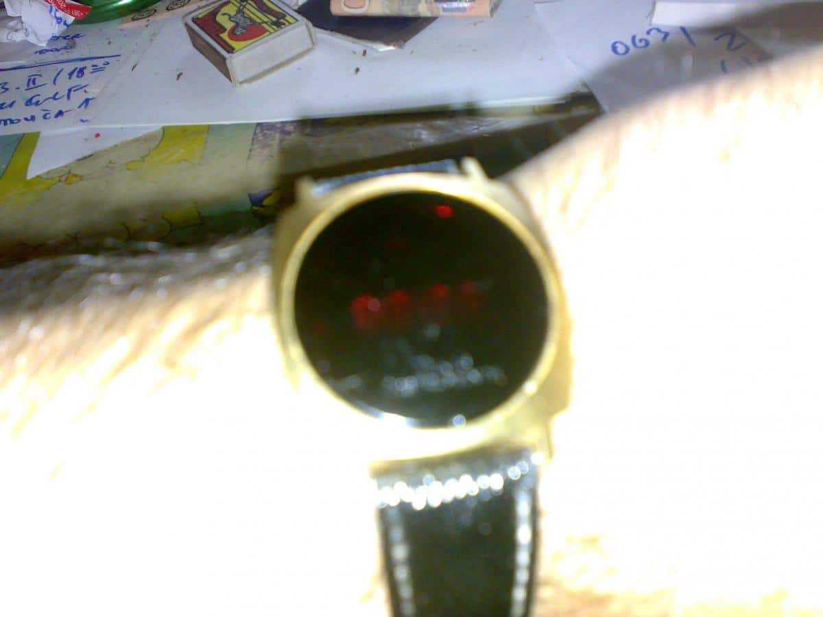

a popravi mi se raspolozenje sasvim slucajno : isao sam po pijaci na Banovom Brdu, gledao
sta ljudi prodaju na kartonskim kutijama i kupim za 100 din, za nepoverovati, vintage sat, i to
Texas Instruments led watch, 1970-a, pozlacen, bez narukvice i bez baterija (koristi 2 kom. AG12).
stavio sam jednu tzv. koznu dok ne nadjem adekvatnu. izadje sve 300 din. sjajno. imam lepu
igracku.

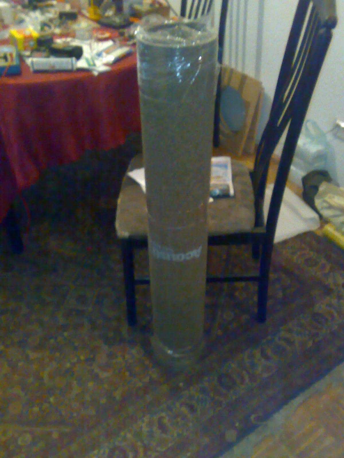

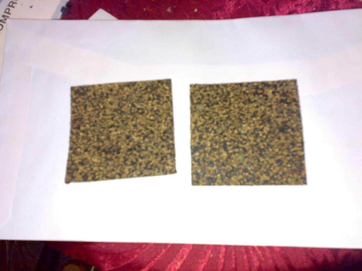

evo vratio se sa Vidikovca, kupio plutu.
:sleep2:
uzeo sam akusticnu plutu, ne zato sto mi treba akusticna, vec zbog dezena.
5m za panele i 3m za nemce monitore, koje cu raditi odmah posle panela.
audaxi (i oni i nemci bili u ranijim temama) idu u furnir bukva 1mm (bila tema).
dao sam link za ATMA u Pozeskoj 150a na Banovom Brdu, ali oni su veleprodaja.
maloprodaja je na Vidikovcu, Sim Art, Pilota Mihajla Petrovica 70a.
kome treba, 064/177-26-29 i 011/23-82-156. :good2:
ima lepe razne plute, i na metar i u tablama 30 x 60, kolko sam obavesten.
od DZ, pa do 1000 i nesto din. kvadrat.
ovu sto sam ja uzeo je zaokruzena crveno.
napomena : uzivo mnogo lepse izgleda
